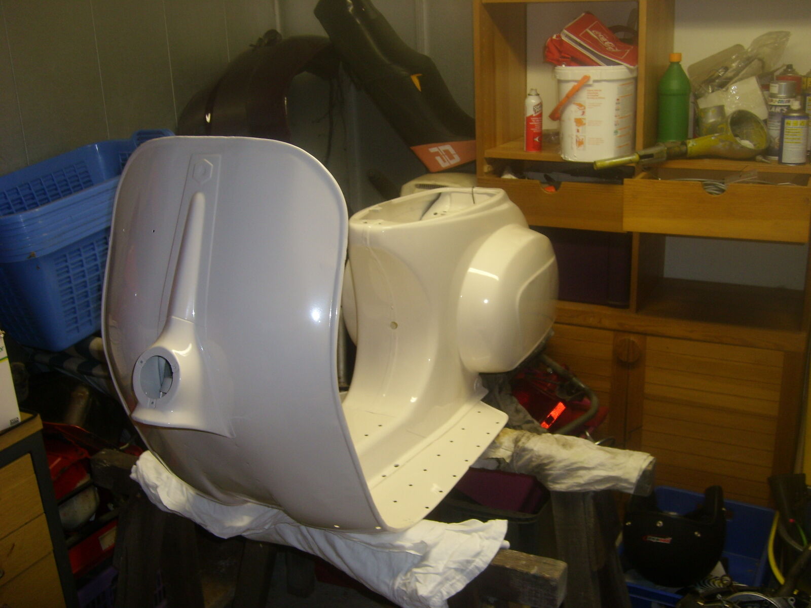

    also ich hab grad eine pulvern lassen die an verschiedenen stellen verzinnt war , bin mit dem ergebniss sehr zufrieden

    Womit mein Gefasel widerlegt wäre!
    Was war denn wie verzinnt? Flächig, oder Falze?
  • SchmogglerHD
    450
    58
    Hockenheim
    50 N
    • December 3, 2011 at 18:02
    • #31
    hab ein neues Bodenblech eingeschweisst und der übergang von alt auf neu wurde im bereich des bremspedals gezinnt auf der unterseite geht dann aber nur aluspachtel da sonst beim zinnen die oberseite wieder wegläuft..................
