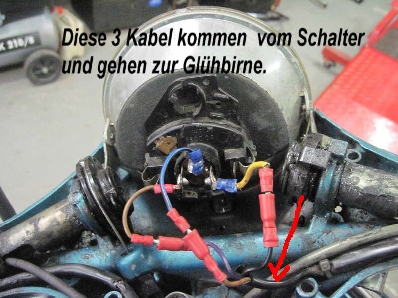

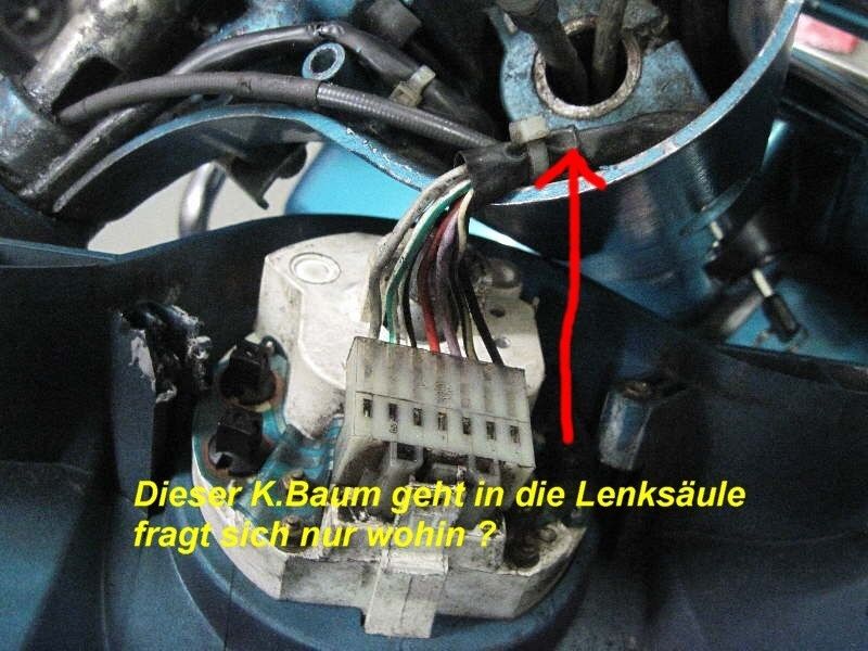

    • November 16, 2011 at 17:38
    Hallo RWBRf ,
    da bin ich wieder . Wie gestern gesagt habe ich heute mal 2 Bilder gemacht. Also , es kommen die 3 Kabel
    direkt vom Schalter (Rechte Seite Gasgriff) und gehen auch direkt an die Glühbirne . ( Siehe Photo)
    Der andere Kabelstrang geht wie zu sehen ist von der Platine am Tacho in die Lenksäule nach unten .
    Verwunderlich ist nur , ich habe ja nichts verändert. Ausser das ich das abgebrochene Kabel wieder anlöten
    wollte . Es hat ja alles vorher gut funktioniert. Es muß an der Steckverbindung liegen . Ein Kollege hat mich
    heute Früh angerufen und gesagt, das die Kabel nur vertauscht sind . Das heisst , Lila kommt an Rechts,
    Braun = Links und Schwarz = Oben . So müßte es funktionieren . So wie es jetzt ist , schaltet das Fernlicht
    zum Abblendlicht dazu sodaß beide leuchten und das darf nicht sein .
    Wenn das Abblendlicht einschaltet, muß das Fernlicht abschalten und umgekehrt . Auch die Blaue Kontrolle
    muß so schalten wie das Fernlicht . Dann habe ich noch ne Frage . Kann man das Licht mit Spannung
    versorgen ohne das der Motor läuft ? Bei den jetzigen Temperaturen ist es lausig Kalt wenn die Bude
    dauernt offen ist . Der Qualm ist ja nicht gerade gesund . Ich dachte da an eine Externe 12 Volt Batterie.
    Aber wo klemmt man die an ohne etwas kaput zu machen ? So , nun warte ich mal auf eine Lösung .
    Danke errstmal .
    Ciao Ingo

  • RWBrf
    1,433
    285
    Wilhelmstraße 156, 72074 Tübingen, Deutschland
    PX 125 E Lusso
    • November 16, 2011 at 19:09
    Hallo Ingo,
    irgend jemand hat da aber böse was verbastelt. Die Original-Lampenhalterung steht bei Dir auf dem Kopf. Sie hat für die Glühbirne selbst zwei Anschlüsse. Der bei Dir freie Anschluß - auf dem Bild oben links - ist normalerweise unten rechts und bekommt den Masse-Anschluß. Normalerweise gehen bei dieser Lampenfassung zwei Kontaktfedern zu den beiden Lampenkontakten. An diesen Kontaktfedern sind die Leitungen angesteckt.
    Ist da überhaupt noch eine originale Glühlampe drin? Hat diese hinten zwei Lötflächen als Kontakte? Oder hat der Vorgänger die Fassung komplett umgebaut auf "normale" Bilux-Anschlüsse?
    Ich würde mal die schwarze Leitung an den mittleren Anschluß stecken. Dieser dünkt mir der Masseanschluß zu sein. Man sieht's an der verbastelten Fassung schlecht. Braun ist Abblendlicht, lila ist Fernlicht. Siehe auch auf den Schaltplänen. Übrigens müßte im Bedienungsanleitungsheftchen der Vespa ein Schaltplan abgedruckt sein.
    Zum Anschluß der Kontroll-Leuchte.
    Es stimmt, die Leitungen zu den Kontroll-Leuchten gehen vom Schalter erst nach unten zum Klemmbrett hinter der Kaskade und dann im Lenkrohrtunnel wieder hoch zu dem Kombi-Stecker. Die Verbindung zwischen den von mir gestern genannten Anschlüssen des Schalters ist im Schalter selbst.

    • November 16, 2011 at 19:51
    Hallo RWBrf ,
    Oh man Oh man , das hört sich ja nicht so gut an . Da kommt bestimmt viel Bastelei auf mich zu .
    Zu der Fassung : Sie war so wie sie ist drann. Die Birne ist eine H4 Lampe mit 3 Steckfahnen
    auf der Rückseite . ( So wie im PKW ) Ein Masseanschluss ist zwar vorhanden , birngt aber
    nichts weil die Lampe komplett im Plastik klemmt . Also kein Metall . Wie wäre es denn wenn
    ich mir bei E-Bay einen anderen Scheinwerfer oder die Passende Halterung für die Lampe
    besorge , dann habe ich die Bilux Birne so wie Du sie auch hast . Dann könnten die Kabel wieder
    passen , oder ? Kann doch so teuer nicht sein .
    Eine Batterie hat meine PX 80 Lusso nicht . Deswegen war meine Frage ob man nicht irgendwo
    eine Externe Batterie anklemmen kann . Vielleicht Lima. Dort geht doch zuerst die Spannung ab.
    Ja, wie mache ich nun weiter ? Soll ich nochmal versuchen die Kabel zu tauschen ? oder sehen
    das ich eine andere Fassung bekomme ? Geb mir mal nen Rat . Oder schicke mir mal Bilder
    rüber um zu sehen wie das im Original ist . Handbuch und Rep-Anleitung habe ich auch nicht .
    Alle Infos habe ich aus dem Netz .
    Lieben Gruß
    Ingo
  • RWBrf
    1,433
    285
    PX 125 E Lusso
    • November 16, 2011 at 20:47
    Scheinwerferfassung gibt's bspw. hier: , die dort reinpassende Birne hier: . Diese hat allerdings bloß 25W/25W. Die gibt's auch mit 35W/35W. Liegt bei mir im Keller.
    Beim SIP gibt's das Zeug auch: . Bei meiner war dem Bild nach Art. 57212000 mit der Birne 57300000 drin. Auf Deinem Bild sieht's ja auch so aus.
    Ich hab allerdings zwischenzeitlich einen H4-Klarglasscheinwerfer aus der Millenium drin und das Originalteil als Reserve im Keller liegen. Der H4 geht aber nur mit ein Bißchen Bastelei anzuschließen.
