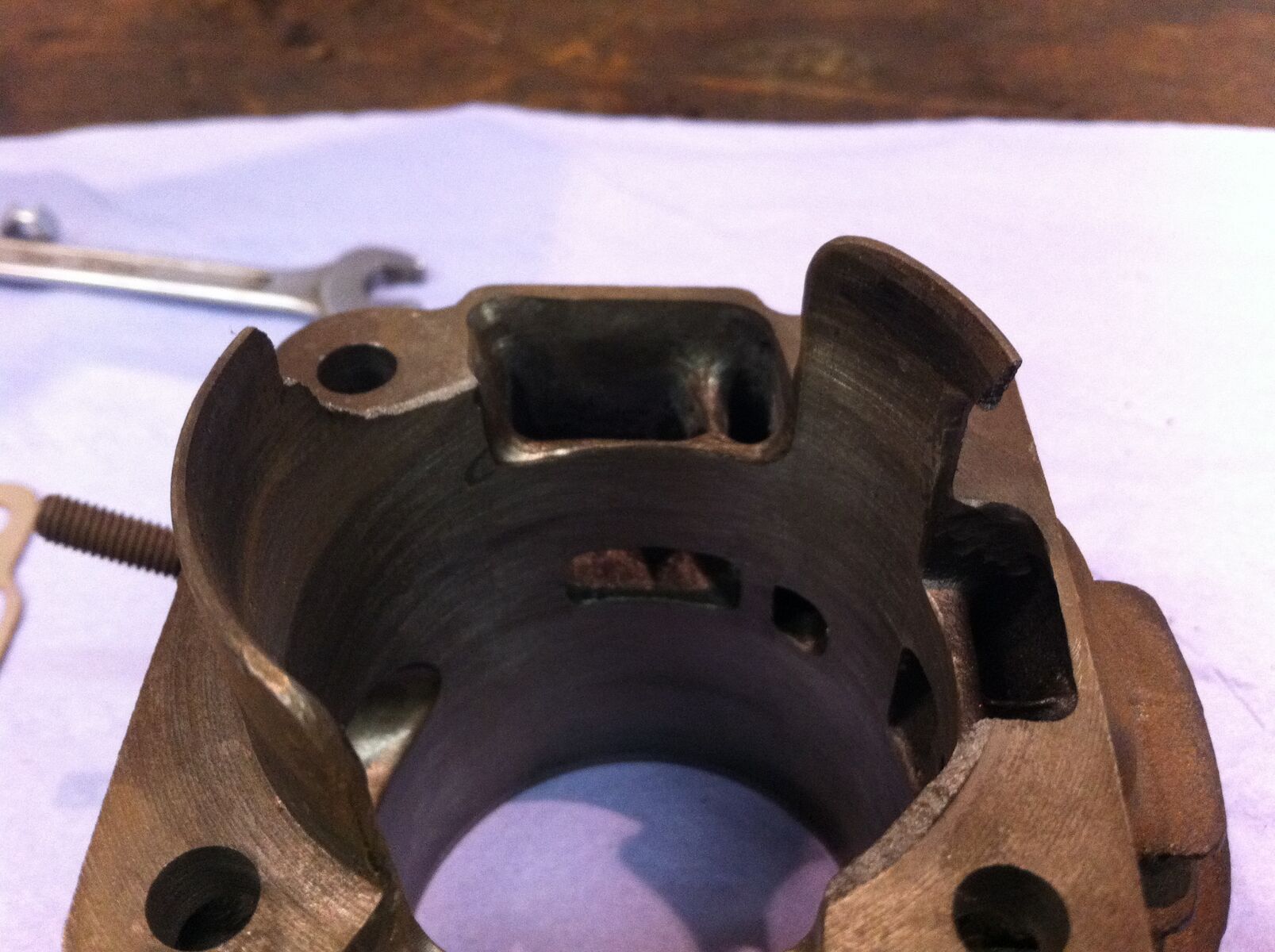

    • December 6, 2011 at 15:09
    • #33
    So Zylinder ist bearbeitet 120/180 und QK bei ca. 1,3 mm es ist noch Luft drin aber jetzt wird erst getestet. Werde es nochmals genau messen und auch endlich die versprochene Fotos einstellen. Fals sich mal wer dran richten will. Mal schauen wann er zusammen ist. Der weg zu Rolle ist ja nicht weit bin gespannt was dabei raus kommt.

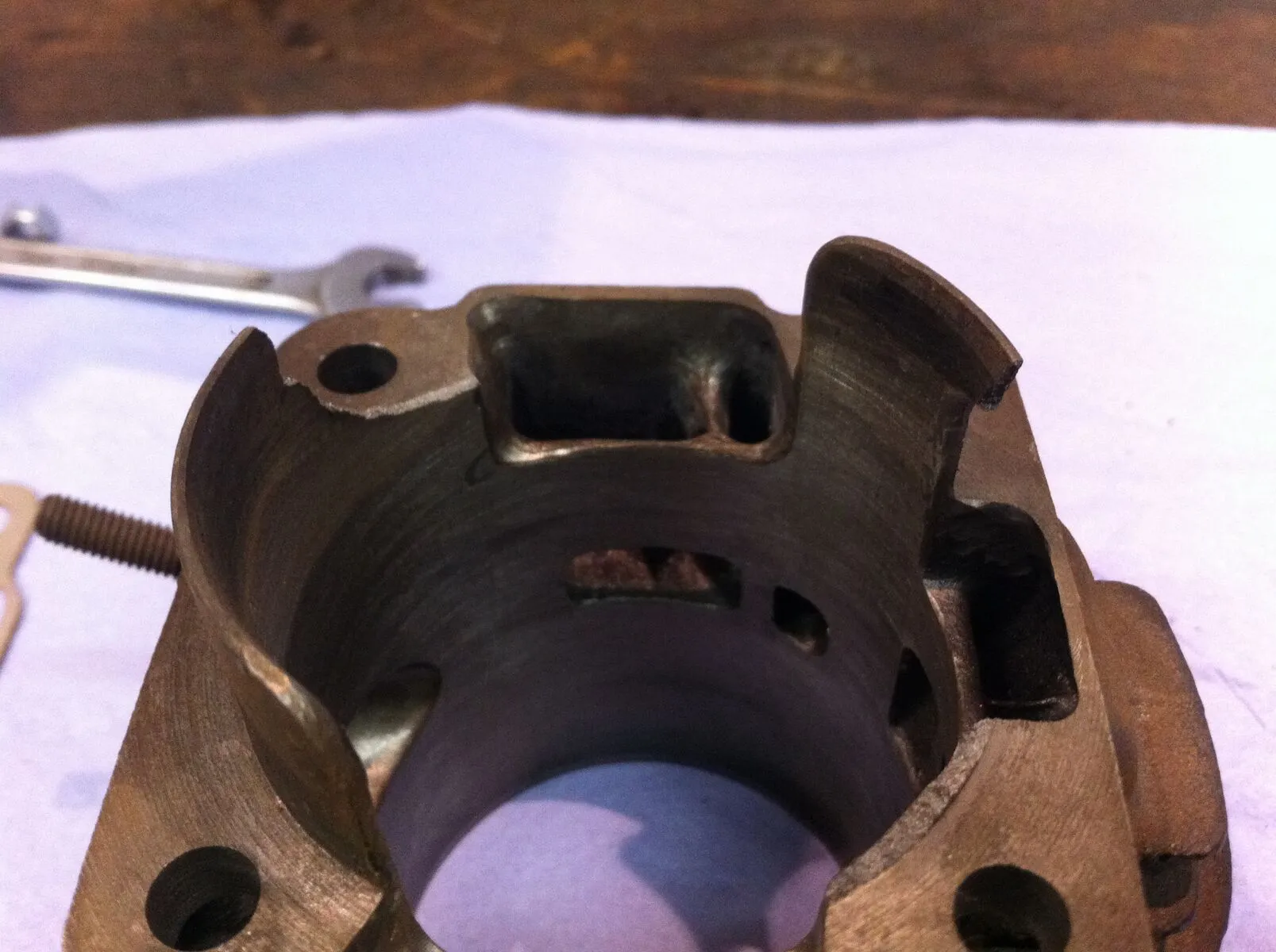

    Hier mal noch ein Bild vom Unfall Zylinder

    • December 7, 2011 at 11:48
    • #35
    die überströme noch in die laufbahn rein öffnen bis ca 4mm unterkante des überströmers, dann haste mehr kanalquershcnitt.
  • Stoxnet
    2,917
    514
    12
    Wendelstein
    Error 30 zu viele Zeichen
    • December 7, 2011 at 11:56
    • #36
    Habe mich da eigentlich nach dem Kolben Fenster gerichtet alles was tiefer rein geht wird vom Kolben verschlossen soll ich es trotzdem machen?
    Alle sagen es geht nicht! Dann kam einer und hat es gemacht.
    1,013
    60,198
    11,657
    • December 7, 2011 at 13:16
    • #37
    jap.
