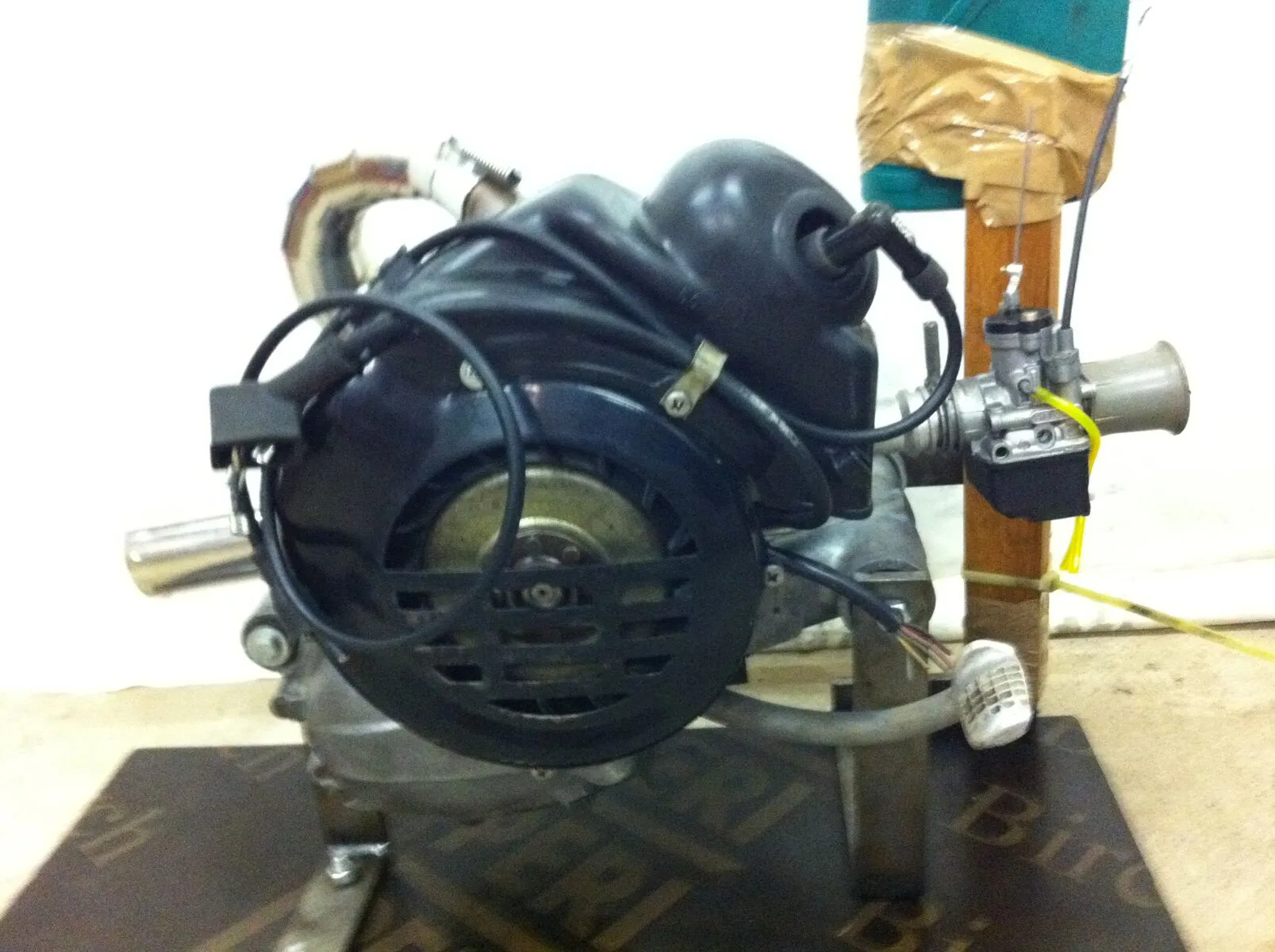

  • So in etwa halte ich es auch hab auch nix mehr gemacht! Der Puff sollte ja bald da sein. Zur verträglichkeit kann ich noch nichts sagen! Werde das Teil aber auf die Rolle stellen dann sehen wir mehr! Muss allerdings erst nen Test Rahmen basteln da der Roller dazu noch nicht fertig ist!

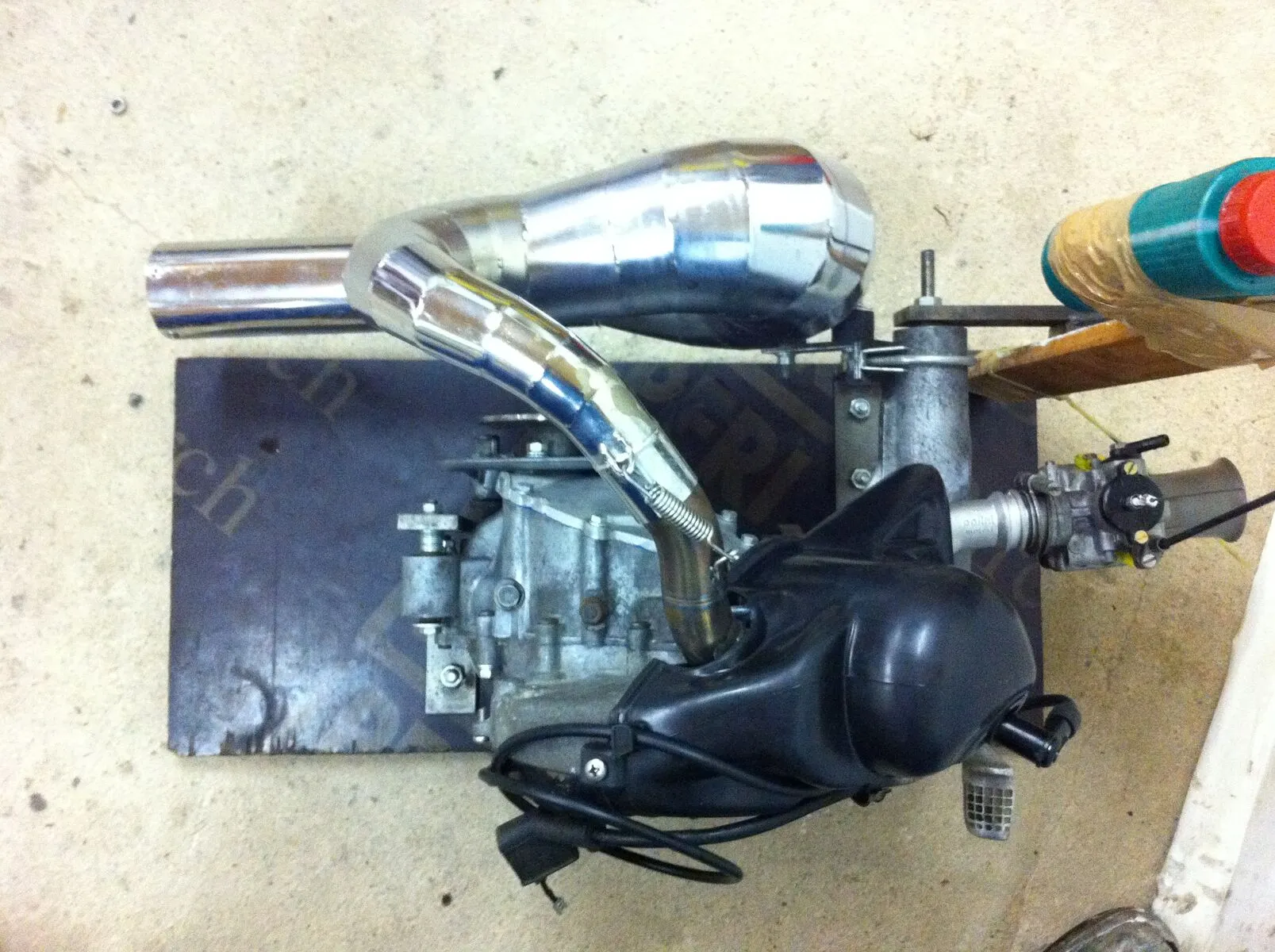

  • So will euch das Ergebnis nicht vorenthalten brauche jetzt noch etwas zeit für den Roller mal sehen evtl. komm ich mal mit dem Testrahmen mal auf die Rolle. Bin mir noch nicht sicher ob das so unter die Backe passt aber das wird sich zeigen.
  • Sieht geil aus der Zombie! Dagegen ist mein neuer LTH Road von der Größe ja´n Witz gegen... rotwerd-)
  • wir wollen kurven sehn, wir wollen kurven sehn, wir wolln wir woll, wir wolln ne kurve sehn, WIR WOLLN NE KURVE SEHN WIR WOLLN NE KURVE SEHN... :D *sing*
    sieht gut aus, das endrohr hängt noch etwas, da würd ich noch etwas nacharbeiten, dass das etwas höher kommt wegen schräglage und so.
    wenn mit dem ding aus nem 130er polini ca 25 ps rauskommen, dann kommen so auch um 20 ps raus... mal schauen, ob die zylinderhaube schmilzt oder ob sie hält. ansonsten giobts beim rollerladen.com ne repro von der erstserienhaube aus metall...

    der HZ hängt immer so ... das endrohr steht imme retwas schräg nach unten... sonst geht er an der karosse an hinten.. steht nämlich über die backe nach hinten etwas hinaus...
    das ist der grund warum ich mir keinen HZ drunter hängen will, weil der irgendwie optisch komisch ausschaut (auch wenn er leistungsmäßig wirklich genial ist!)
