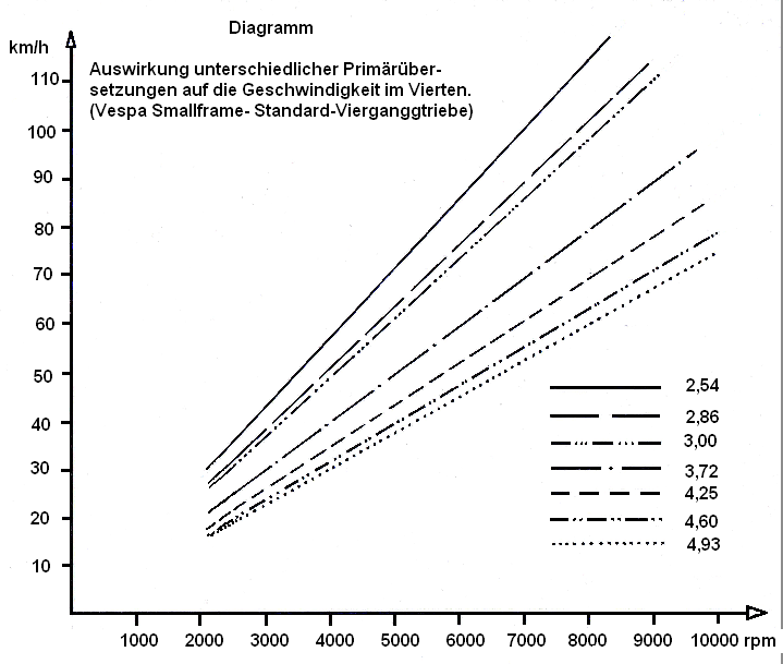

    Damit läuft die Kiste schön. Zieht sauber bis zum Tachoanschlag; es würde sogar noch nen bisschen mehr gehen. Der 3. dreht laut Tacho auf 70 km/h -> ~ 7200 upm. (s. Tabelle im Anhang liegt zw. den Geraden 3,72 & 4,25)
