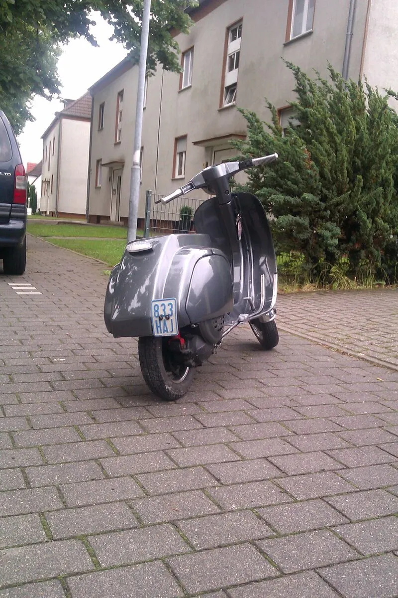

  • Jetzt wo Der lack fertig ist wollte ich Mich um den motor kümmern d.h.
    112ccm malossi
    19/19 delorto + ansaugstutzen
    Rennwelle
    Xl2 kupplung
    Und natürlich komplette revision des motors
    Wo ich noch nicht entschieden habe ist welche sitzbank drauf soll und was ich an aktzente setzen soll
  • Aber zumindest der Motor klingt doch schon sehr vielversprechend! Evtl. solltest du einen etwas größeren Gaser in Erwägung ziehen, so 20 oder 22, wenn's hart werden soll an der Auspufffront vielleicht sogar 24.
    Die 112er Zylis weisen bauartbedingt eine sehr dünne Wandung auf und reagieren deswegen empfindlich auf Temperaturprobleme. Insbesondere auf stark belasteten Langstrecken am Drehzahllimit kann ein größerer Gaser da abhilfe schaffen.
    Wenn du allerdings ohnehin nur 'ne Banane verbauen möchtest sollte das so hinhauen!
  • Also der Motor wird so gebaut um gemütlicher ohne 20km volgas zur Arbeit fahren zu können
    den das Setup was ich im Moment fahre ist misst 20 km Vollgas und Nur knappe 60km/h kotz
    Türlich kann man sich die farbe in der dose anmischen lassen zb bei pannenbecker oder auch oft da wo es autozubehör gibt
  • So Motor ist fertig Stadt der xl2 kuplung gabs ne verstärkte 4 Belag kupplung und muss sagen schalten lässt Sie sich ganz gut aller dings in der Stadt bei stopp & go Fahrten bekommste echt ne sehnenscheidendzündung ist echt hart die kupplung
    Der Motor hat echt nen supper durchzug mir reicht's vorerst :thumbup:
    Der Sound ist auch ok von der sito banane relativ unauffällig was ich bei dem Setup ganz gut finde
