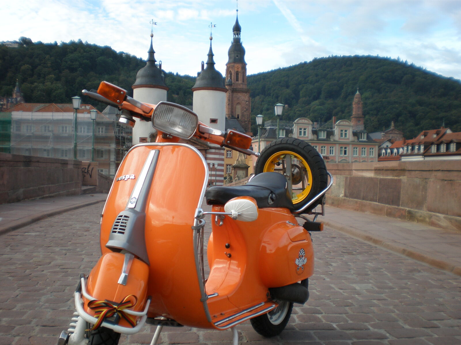

    Die Vespa soll auserdem so änlich wie möglich der aus der Anime OVA FLCL nachempfunden werden habe ich da richtig geschlussfolgerd das die Px 125 am besten zutrift?
    wenn diese anime vespa der roller aus deinem avatar ist, dann kommt da eher eine sprit oder eine special in frage, wegen dem trapezscheinwerfer. das ist eine sprint (largeframe)
    [Blockierte Grafik: http://farm1.static.flickr.com/86/244335670_9dca52e769.jpg]
    das die special, allerdings handelt es sich bei derspecial um eine smallframe:
    aber auch die special kannst du auf 125ccm umbauen (und die blinker müssen da nicht hin ;) ) ist aber alles eine budgetfrage.
