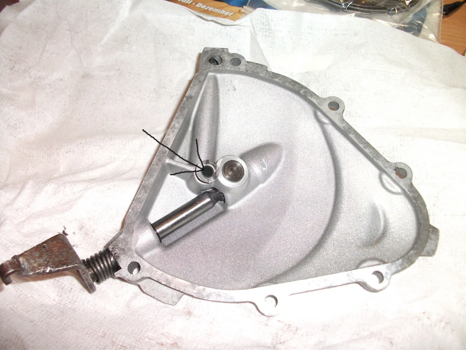

    So, Kupplung ist drinn. Trennen tut sie schonmal ordendlich. Rutschen tut sie auch nicht, werde ich aber erst merken wenn ich mal gefahren bin. Habe mal eine Technische Frage.
    Das Loch am Kuludeckel dient als Ölzufuhr für die Kupplung richtig? Wie wird das Öl denn dorthin befördert? Es gibt ja keine Pumpe oder dergleichen. Wie funktioniert das?

    • January 23, 2012 at 07:43
    • #23
    über die drehung der zahnräder im getriebe.
    deswegen:
    • gang drin, kupplung gezogen: schlecht, keine schmierung -> verschleißt
    • kein gang drin, gas geben, kupplung wird geschmiert.

    • January 23, 2012 at 09:37
    • #24
    Dort wo du den Pfeil hingemalt hast, kommt das Öl raus.
    Rein kommt es am anderen Loch und dorthin transportiert, wird es über einen Kanal im BLock, der über eine Fangschaale durch das Drehen der Hauptwelle befüllt wird.

    • January 23, 2012 at 10:43
    • #25
    Ok, also wir durch diese Bohrung die Kupplung mit geschmiert. Alles klar. Danke euch vielmals! :thumbup:
