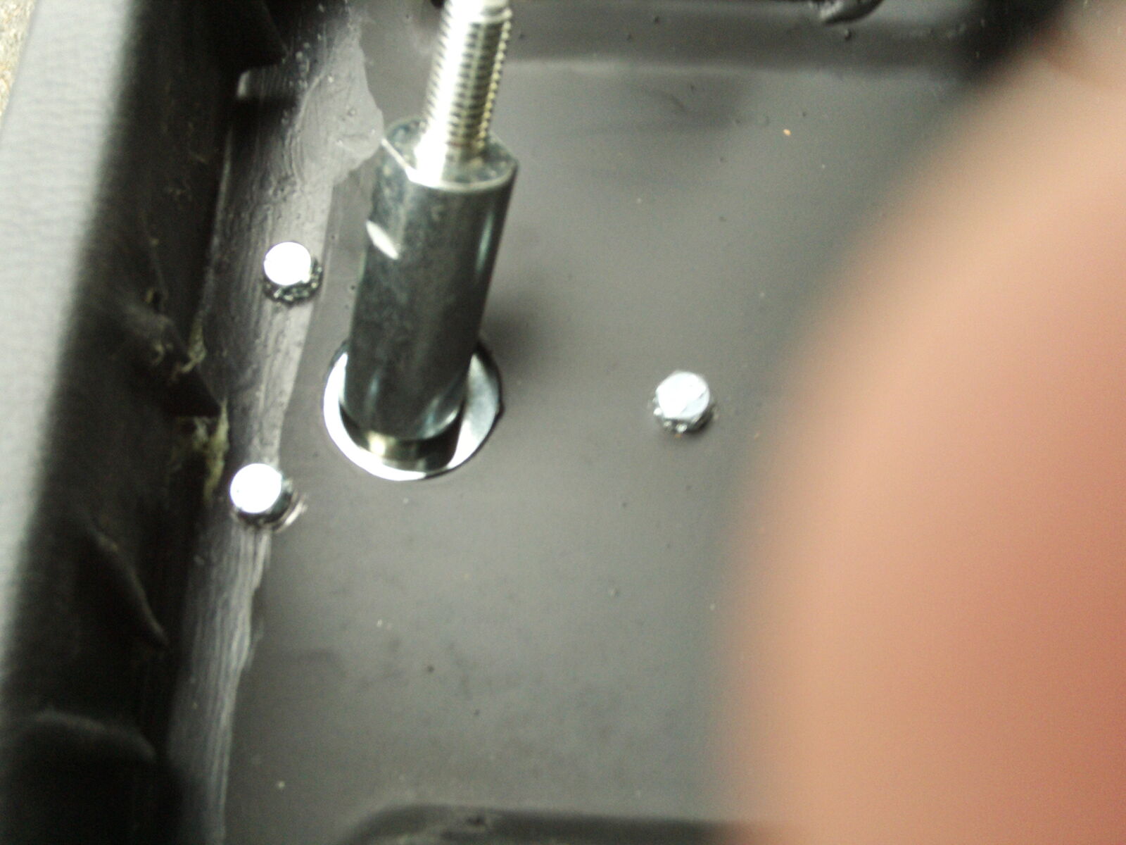

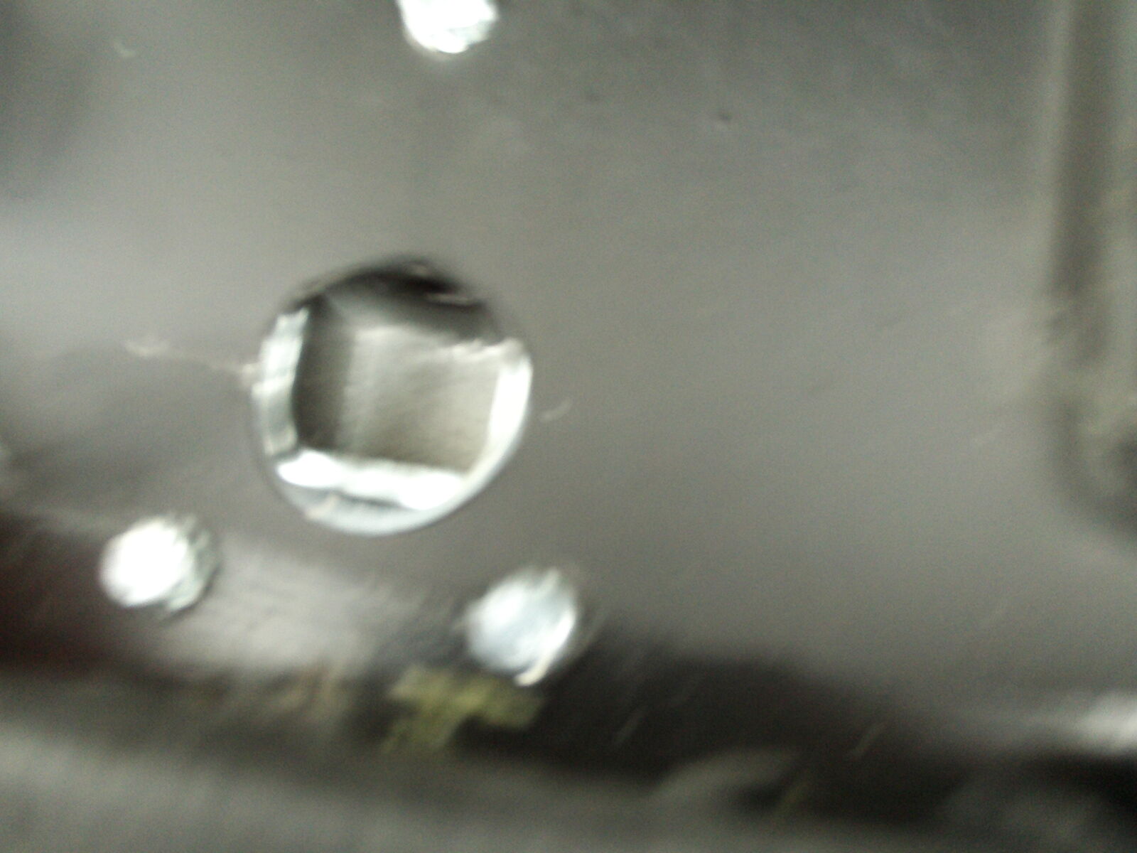

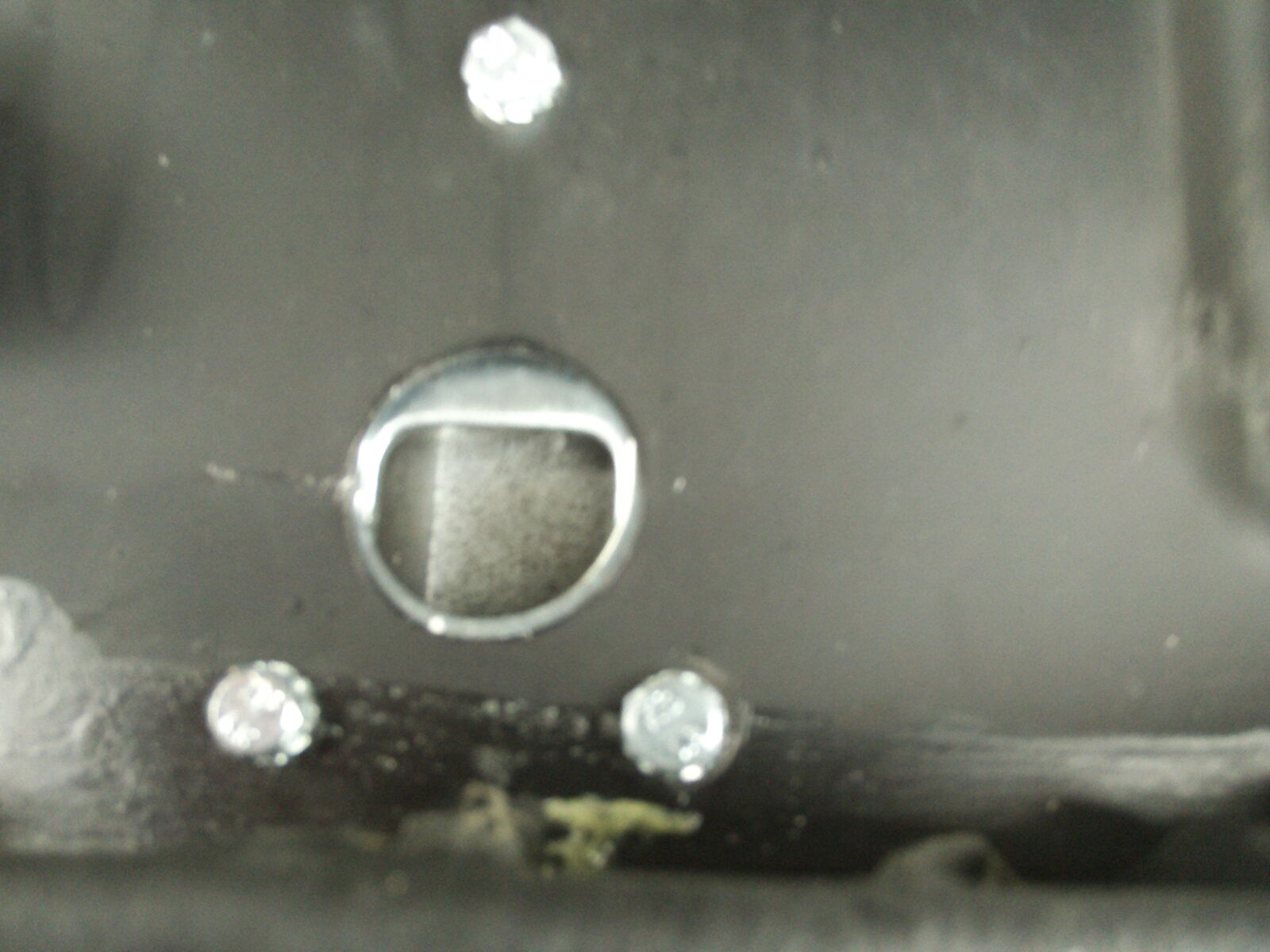

    So, ich bin trotz eisiger Kälte in der Werkstatt gewesen.
    Die 2. Methode mit dem Draht wird nicht gehen. Man kommt mit dem Draht nicht in die Öffnung. Zu eng.
    Ich habe mal Bilder gemacht, damit du sehen kannst wie das Ganze funktioniert. Sind leider nicht gut geworden und sind von einer anderen Bank.
    (nicht originale Bank)
    Bild 1: geschlossener Zustand
    Bild 2: geöffneter Zustand
    Bild 3: Haltezapfen in der Öffnung.
    Bei der Originalbank ist das Loch noch kleiner!
    Die einzige Möglichkeit, ohne was groß zu zerstören, ist das mit den Schrauben lösen.
    Dein Helmhaken sitzt an der mittleren Schraube. An die wirst du mit dem 13er Maulschlüssel sowieso nicht drankommen.
    Die beiden anderen müßten aber zu lösen sein. Ein Versuch ist es wert.
    Viel Glück.
