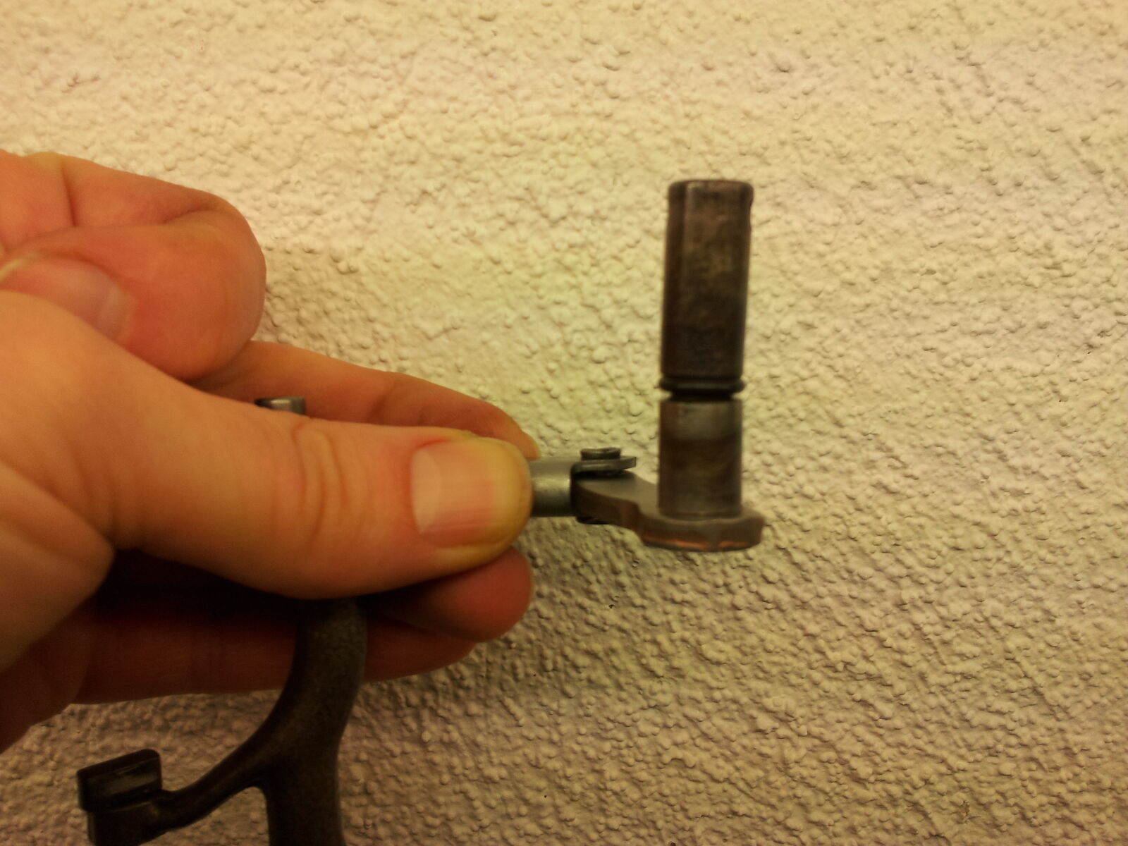

    hi,
    kann ich den schaltarm noch gebrauchen?
    ist leicht verbogen. kommt wohl vom einschlagen des dornes.

    wüsste ich auch gerne.
    von mir kommts nicht. ich hab den dorn ausgebohrt. ;)
    die frage ist nur ob ich das teil weiternutzen kann????
    danke fürs angebot jack, aber ich komm zurecht.

    So eine steckte in meinem Motor auch drin,habe ich entsorgt.Das der Splint an der Schaltgabel konisch ist (bzw. war) weißt du schon?

    klar weiß ich das der konisch war. wollte ja nicht auf ihm rumhämmern damit sowas passiert.
    man konnte den splint nur erahnen.
    deshalb habe ich mich zum anbohren der dickeren seite entschieden. leider hat wohl mein vorbesitzer schon
    ganze arbeit geleistet.
    also definitiv tauschen? :wacko:
    wir ja dann langsam ne ziemlich teure angelegenheit.
