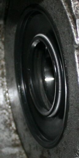

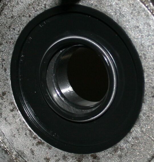

    • March 10, 2012 at 20:05
    So...
    hab jetzt den neuen Simmerring eingebaut. Meint ihr der ist jetzt weit genug drin? Im Anhang findet ihr die Bilder. Ich bekomme ihn nicht weiter rein. Der andere, der zuvor geschliffen hat, ist auf jeden Fall nicht so schön drin gewesen. Bevor ich jetzt aber wieder die Kurbelwelle einbau und merk es schleift wieder, würde ich gern eure Meinung zum Simmerring höhren. Sitzt er richtig?
    Vielen Dank für eure Hilfe!
    Dave

    • March 11, 2012 at 12:22
    ja, der ist weit genug drin. Hab jetzt die Kurbelwelle wieder drin und die lässt sich ohne Schleifen butterweich drehen. Sehr schön! Danke für eure Hilfe!
