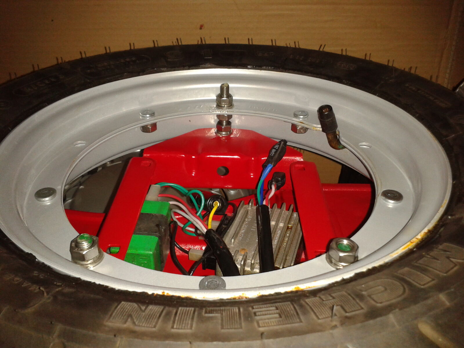

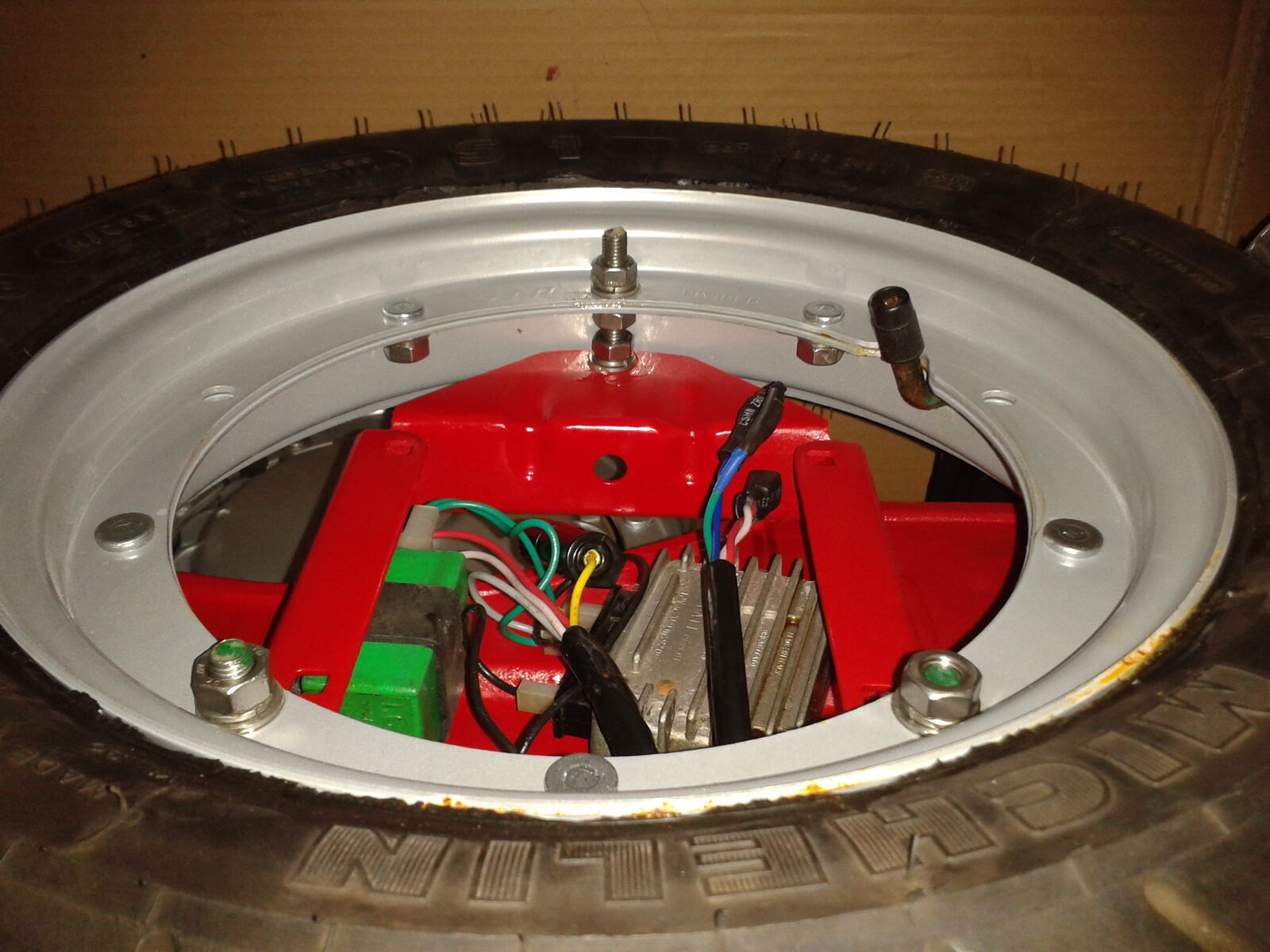

ich bin über dem Neuaufbau einer PX 200. Heute sprang sie schon mal an.
Allerdings ging außer der Hupe rein gar keine weitere Elektrik. Ich habe auch noch nicht verstanden wo die 12 V überhaupt herkommen sollen. Klar, die Hupe hängt direkt an der Lichtmaschine. Wie aber wird der Spannungsregler versorgt? Über die Hupe? Macht doch keinen Sinn und sonst hängt der ja nicht an der Lichtmaschinen/ Zündgrundplatte. Ich habe an der Sicherung irgendwas um die 4 V DC gemessen.? Die Hupe hat auch nur so vor sich hingewimmert. Den Schaltplan im Anhang habe ich mir selber nach verschiedenen Vorlagen und dem Buch Vespa Motorroller von Hans J. Schneider aus einem LML Kabelbaum zusammengebastelt.Danke schonmal für eure Hilfe!

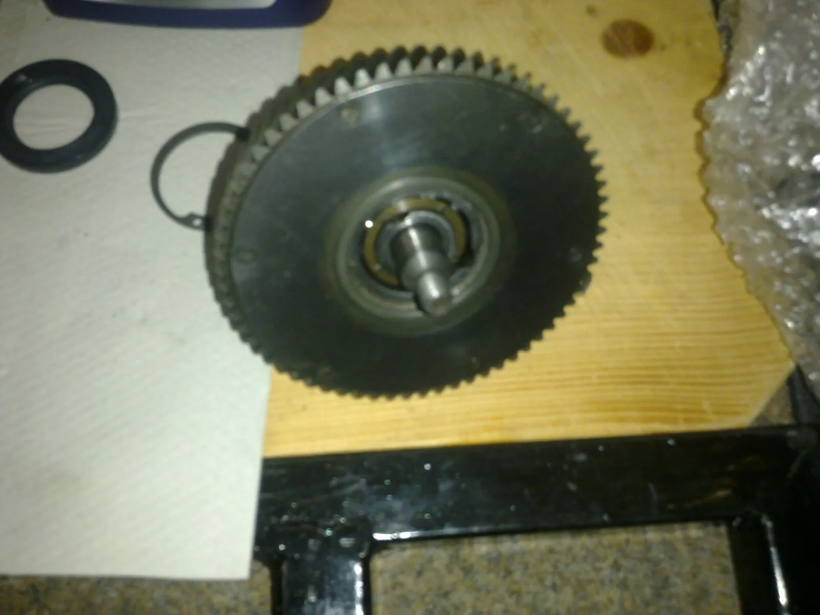

boa ich krig die scheiß Welle net raus. Mir is jetzt scho der Gummihammer grissen. Gibt's da net irgendwie nen Trick? Wenn die so schwer rausgeht? Wie krig ich die wieder rein? Bin Ratlos

Da werd ich mir wohl doch noch den cush drive repair kit besorgen und das Ding gleich richtig überholen oder meinst du Kugellagertausch genügt? Krigt man das Kugellager eigentlich mit herkömmlichen Mitteln von der Welle oder braucht man einen speziellen Abzieher?
Danke für deine Hilfe!Dave
Danke für deine Antwort, aber so richtig durchblicken tu ich da noch nicht.???
Sitzt die Nebenwelle einfach locker im Vorgelege oder brauch ich da einen Abzieher? Einfach die Welle mit Kugellager rausziehen mit der Hand geht ja wohl nicht? Wie krig ich die raus?Danke!

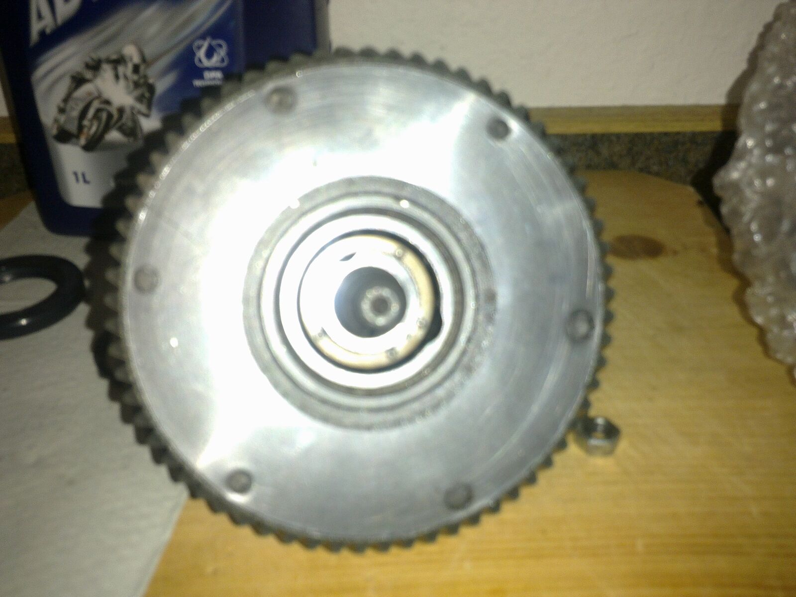

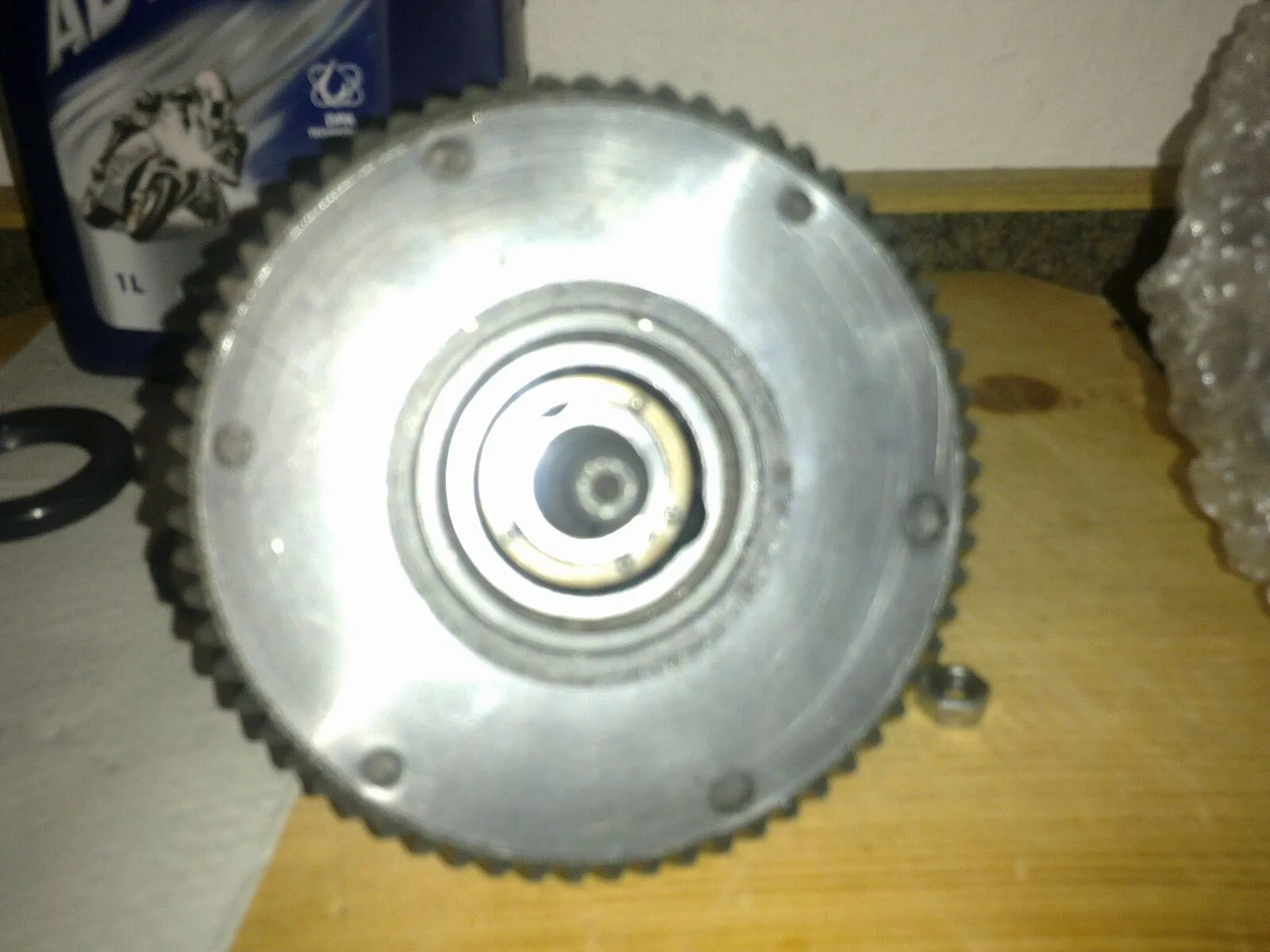

ich wollte gerade eine neue Vorgelegewelle in meinen PX 200 Motor einbauen. Diese habe ich online bestellt. Jetzt habe ich festgestellt, dass die Innenwelle bei der neuen Vorgelegewelle starr im Kugellager sitzt. Bei der alten konnte ich die Innenwelle rausziehen, so dass die Nadeln rausfielen. Durch das Rausziehen der Innenwelle kann man diese auch in Position bringen. Mit der starren bekomme ich das nicht hin. Gibt es überhaupt solche starren Innenwellen in einer Vorgelegewelle oder ist das ein fehlerhafter billiger Nachbau?
Wenn dem so wäre, hat hier vielleicht jemand eine Anleitung, wie ich meine alte Vorgelegewelle zerlegen kann, um das Kugellager auszutauschen? Wenn ich den Seegerring runter habe soll sich die Ausenwelle laut Fachliteratur von der Innenwelle ziehen lassen. Muss man da den Gummihammer ansetzen? Wenn ja wie? In welche Richtung soll die Ausenwelle von der Innenwelle rutschen?
