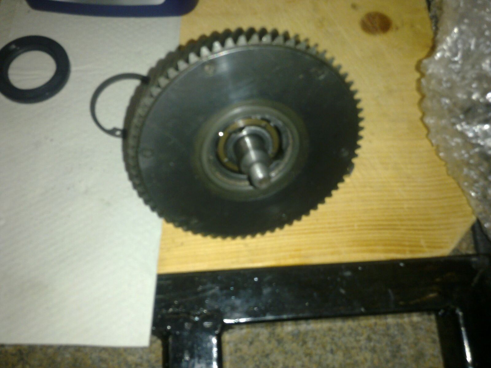

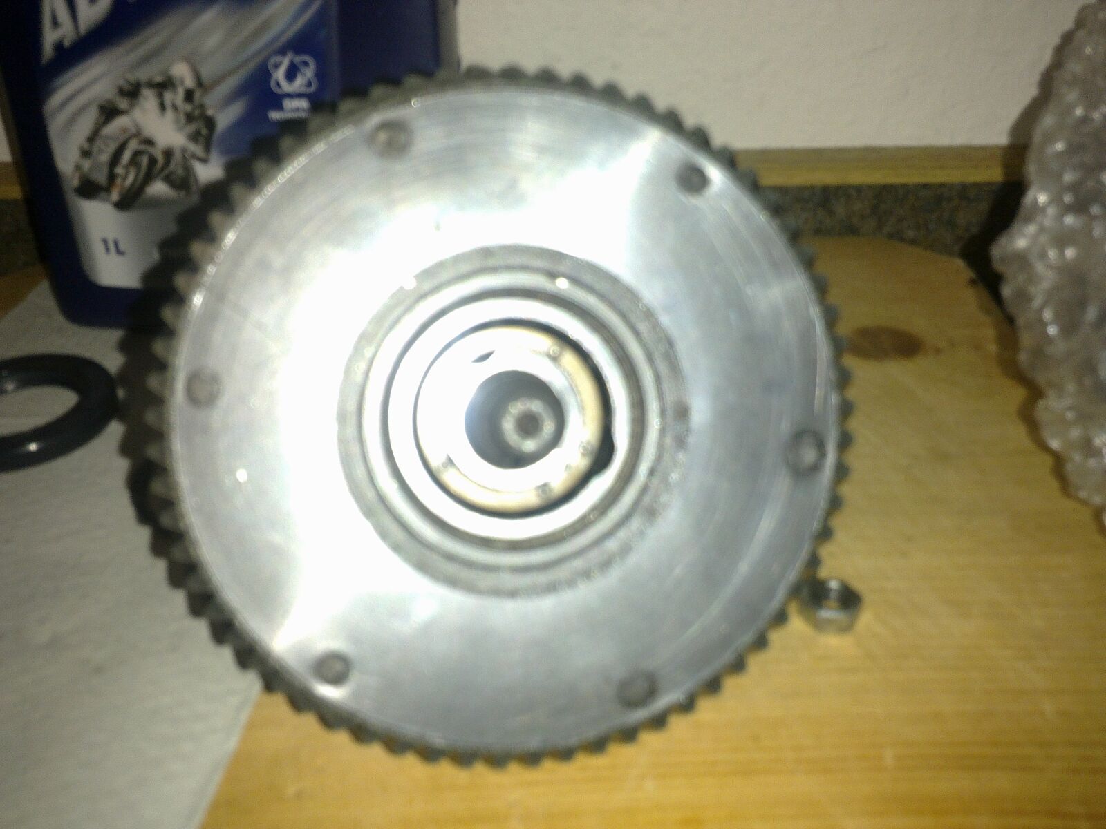

    boa ich krig die scheiß Welle net raus. Mir is jetzt scho der Gummihammer grissen. Gibt's da net irgendwie nen Trick? Wenn die so schwer rausgeht? Wie krig ich die wieder rein? Bin Ratlos :?: :?: :?:
    Dave

    • March 15, 2012 at 22:46
    Nimm einen Plastikhammer oder Kupferhammer.
    Oder lass es dir bei einer Autowerkstatt rauspressen.

    • March 16, 2012 at 08:54
    Wenn das Ding auf dem passendem Wiederlager liegt sollten gezielte Schläge zum Erfolg führen.
    Zb. Schraubstock entsprechend aufmachen,Rohr mit entsprechendem Durchmesser..Hauptsache die Wucht des Schlags verpufft nicht
    zb. auf Tischkante legen und auf der anderen Seite mit einer Hand halten ,nicht so effizient.
    Das schluckt einen Teil der Energie..da wären es zb. besser das Teil zwischen 2 Ziegelsteine aufzulegen.
