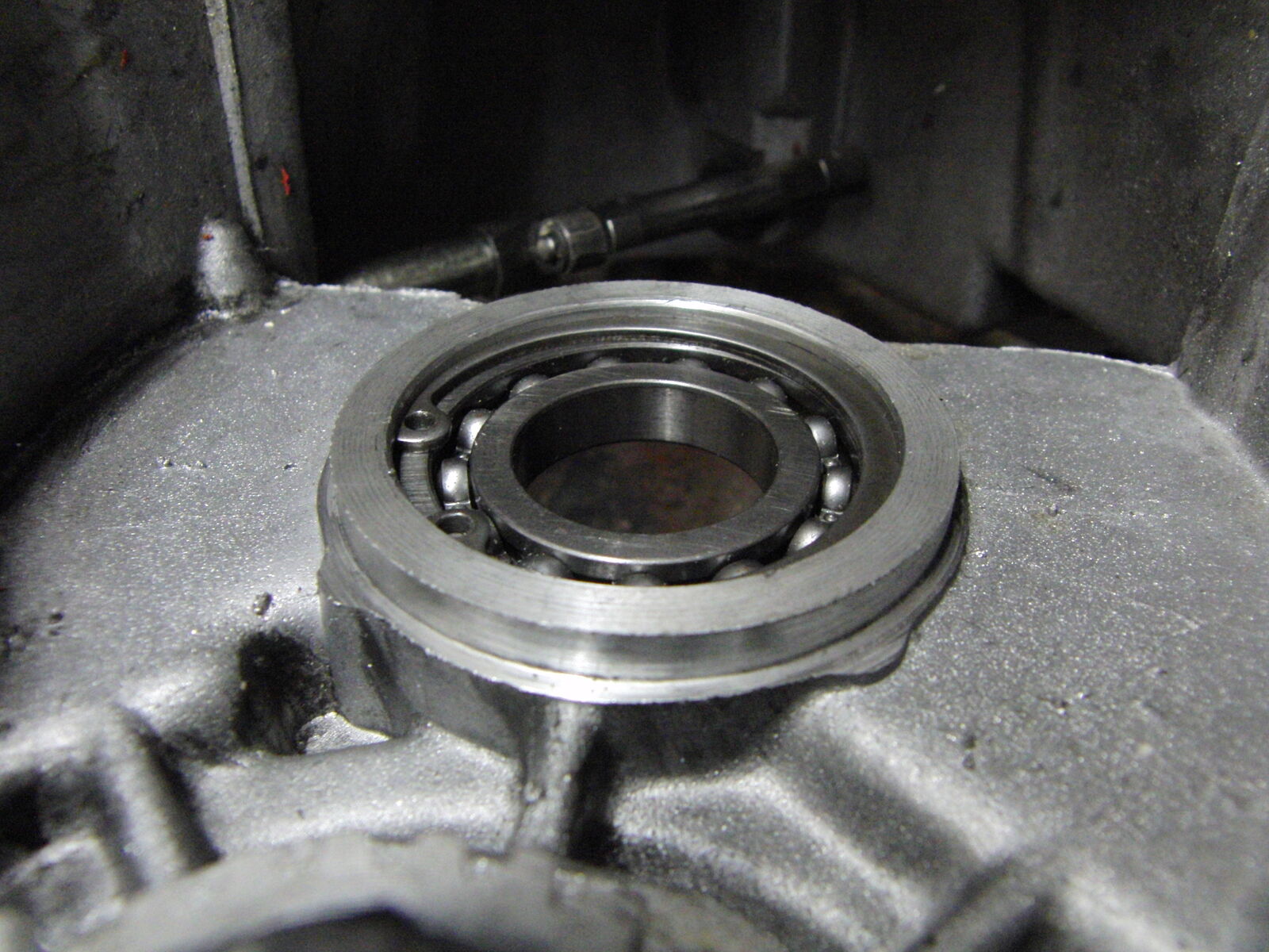

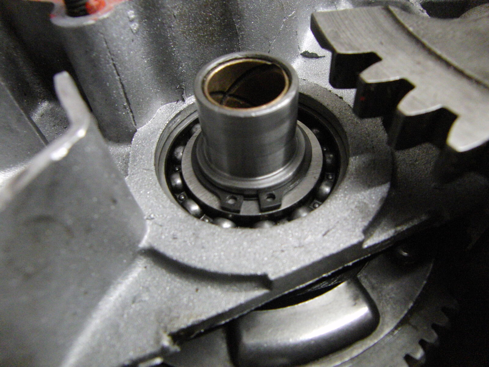

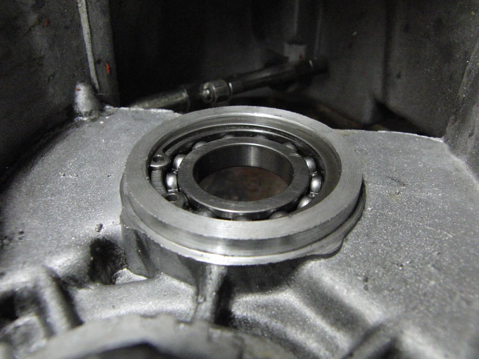

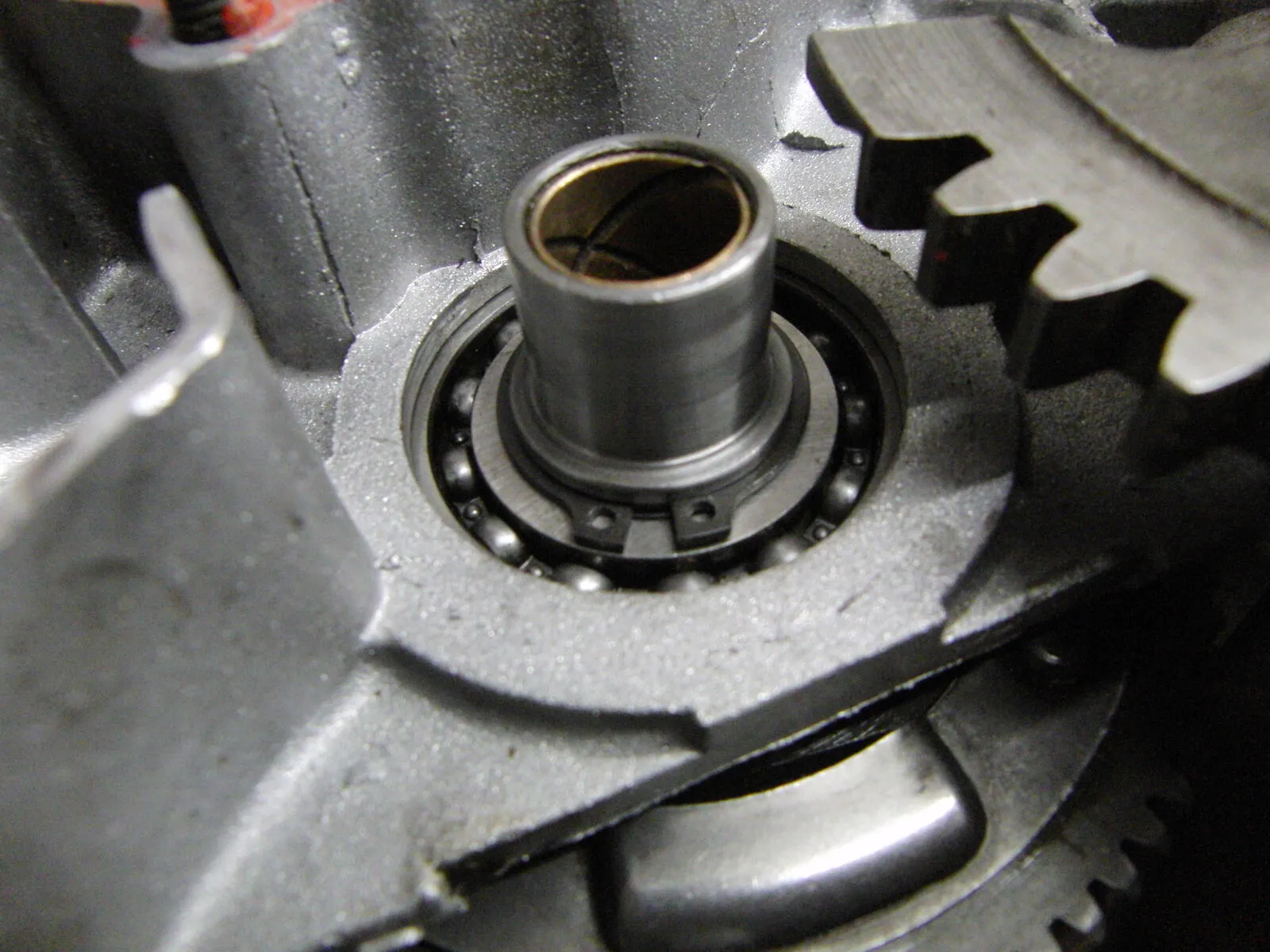

    zum Thema Lager bzw. Primär nicht richtig eingebaut.. Ich weiß nicht, was man da so groß falsch machen kann..
    das problem beim von Hand draufhalten und hören ob es schleift ist, daß der scheiss Deckel nicht draufgeht.. bei 3 mm Luft schleift da nichts.. hat es auch vorher nie.. Kupplungsdeckel ist frei von Spuren..
    habe gestern mal die Kulu an der Unterseite punktuell mit Fett markiert und in die primär/kupplungskorb eingebaut.. am Boden des Primär waren keine Fett abdrücke zu sehen.. ausserdem die Kupplung ohne Scheiben eingebaut.. Es passt so lange, bis die Andruckplatte ins Spiel kommt.. Habe auch mal den Trennpilz herausgenommen und dann probiert.. passt auch nicht.. daran liegt es auch nicht..

    Einbaulage der Primär und Lagersitz sehen i.O. aus.
    Hast du irgendwie Zugriff auf alternative Original- Teile, die du probeweise einbauen könntest (Kumpel, Schrauber um die Ecke)?
    Kennst du echt keinen vespaschrauber, der mal kurz bei dir vorbeischauen könnte?
    Bochum is mir echt zu weit....
    Primär bitt auch herausnehmen und allesitig fotographieren...
