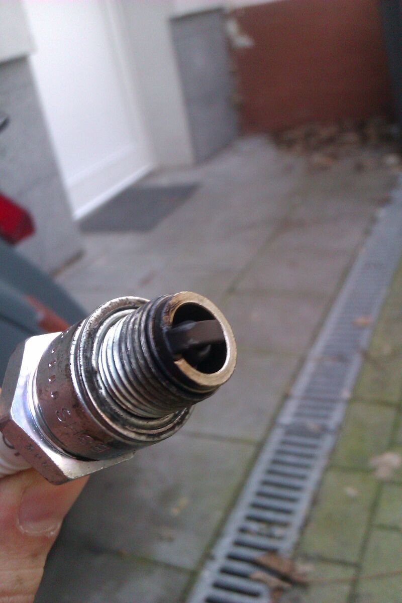

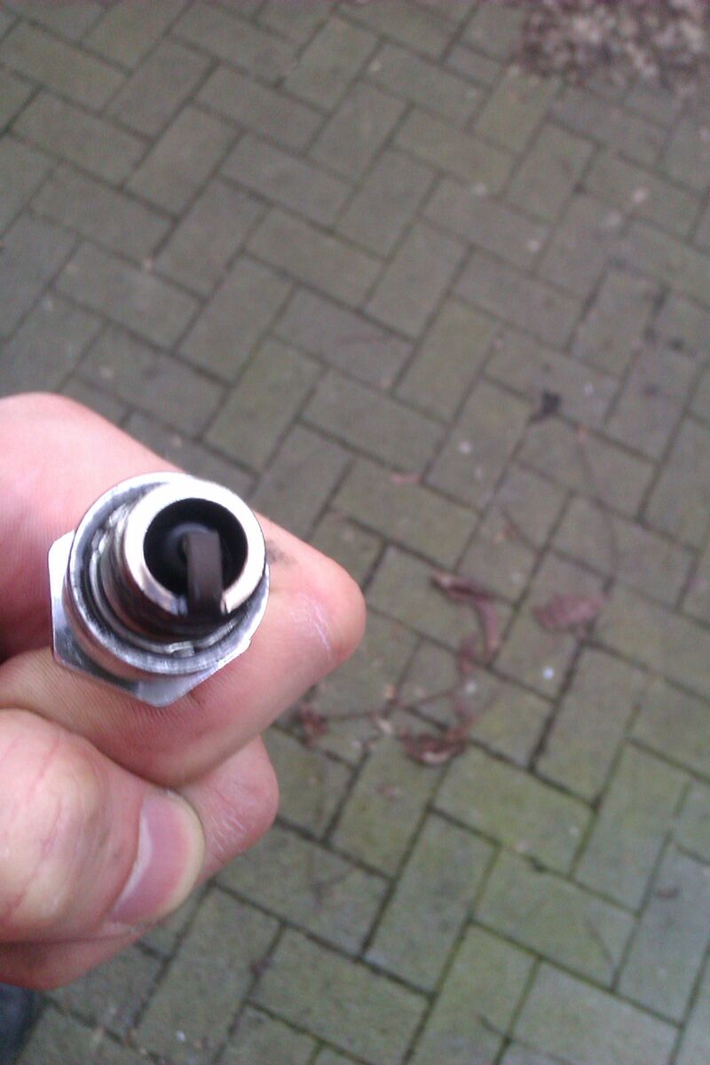

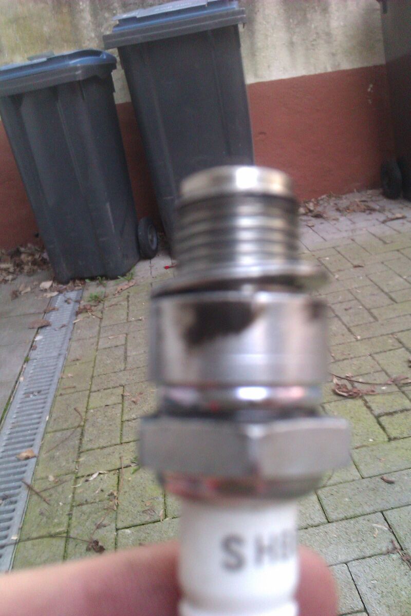

  • Hallo zusammen,
    habe jetzt auch Düsen 74/72 probiert.
    Ergebnis: Sie springt direkt an, läuft dann erstmal ok. Sobald sie warm ist fängt aber das Stottern wieder an :S
    Ersten beiden Gänge sind ok und dann fängt es am ca.50 km/h zu stottern und zu pusten.
    Also irgendwie kann es ja nicht an den Düsen liegen. Wenn ich den Chocke ziehe wird sie langsamer.
    Anbei mal ein paar Fotos von der Zündkerze.
    Unten am Rand war Öl. MMn sieht sehr verbrannt aus?!
    Ist eine Bosh B8
