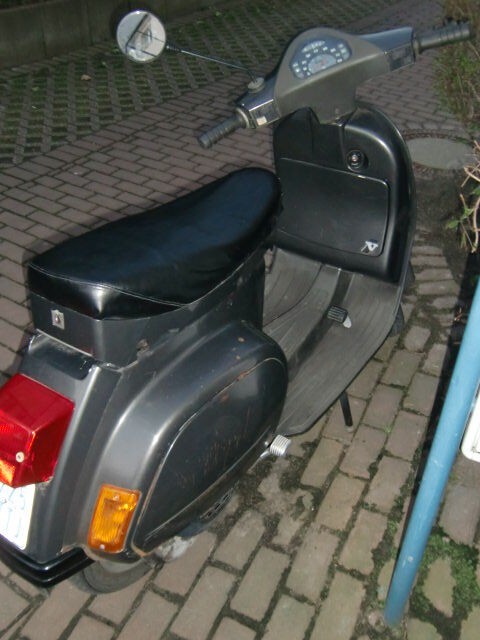

    Hallo Zusammen,
    ich bin komplett neu in der Vespa Welt und habe mir vor zwei Wochen eine Vespa zugelegt!
    Leider weiß ich nicht genau welche. Ist es eine PK 50 XL oder XL2 .
    Ich habe zwar einen eckigen Tacho, aber laut den ganzen Links die ich hier finde ist es eine XL.
    Nachdem ich mir jetzt eine neue Seitenabdeckung gekauft habe und gemerkt habe, dass sie nicht passt bin ich jetzt total verunsichert.

    du hast die pk xl2

    seitendeckel bei xl (1) und xl (2) sind identisch
    achja, und willkommen in der Welt des Vespafahrens und -schraubens :thumbup:

    Super dann war meine Vermutung ja richtig!
    Dann wird wohl einfach der Seitendeckel falsch sein!

    Du hast vielleicht einen Decken für ne PK S gekauft. Da past der Verschluß nicht.
    Oder du hast einen Deckel von einer V 50.Der past gar nicht.

    Hahaha, ich wollte auch letztens den Seitendeckel bei der XL2 wieder draufmachen und war etwa 1,5 Sekunden verwirrt, dass der auf einmal nicht mehr passt. Habe ihn dann auf der anderen Seite anbringen können. ;) XD

    ne ne,es war schon die richtige Seite und der ist auch eingerastet, aber er stand halt so ca. 2 cm über....
