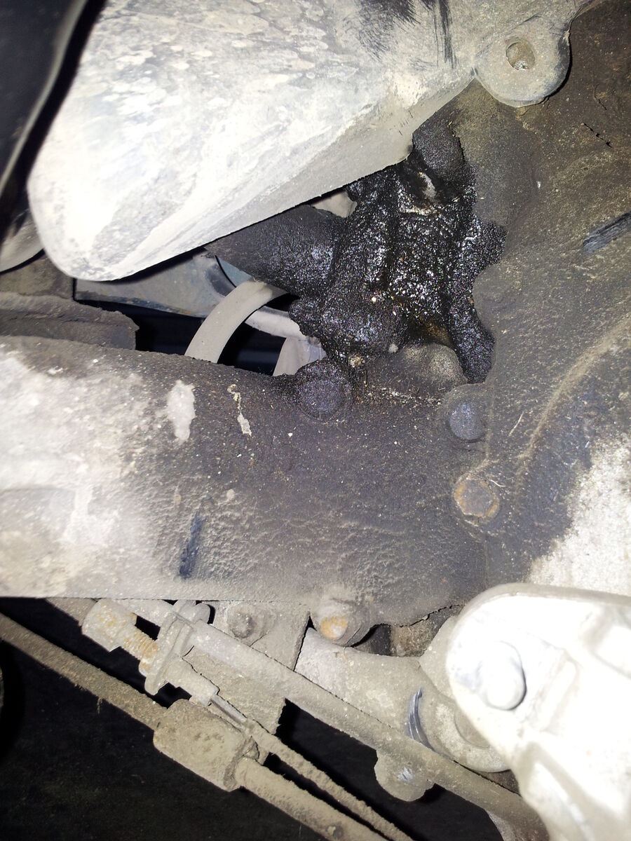

    wollte heute meinen neuen Pott unter meine PK hängen.
    Leider musste ich feststellen das ein Stehbolzen am Ausslassstutzen abgerissen war und das der Ansauggummi für den Ansaugstutzen gerissen ist.
    Was für Auswirkungen haben diese beiden Defekte?
    Ist diese ölige Stelle normal?

    die ölige stelle kommt von einem undichten zylinderkopf und ist fast normal und bei fast allen zylindern zu sehen. ansaugbalg kaputt ist fast wurscht, kann man neu machen, muss man aber nicht. stehbolzen am auslass abgerissen? naja... kriegste noch ne mutter drauf? wenn, dann isses egal, wenn nicht, dann würd ich den neu machen, du solltest schon 2 schrauben festmachen von 2.

    Der Stehbolzen ist leider bündig abgerissen...
    Werde wohl nen neuen Ordern...

    ich würd erstmal den zylinder ziehen, dann den alten stehbolzen ausbohren mit einem 6,5mm bohrer, dann ein m8 gewinde reinschneiden. die auspufflöcher etwas aufbohren, dann einfach ne m8er sechskantschraube dekapitieren und diese überreste als stehbolzen benutzen. geht zack zack und du musst nix bestellen. nen baumarkt hat jeder in der nähe. ich empfehle im zweifelsfall hornbach.

    Der Stehbolzen am Stutzen ist abgerissen... :) Zum Glück!

    Krümmer wird am Montag bestellt...
    Irgendwie hört sich der neue Ori-Pott pervers an...
