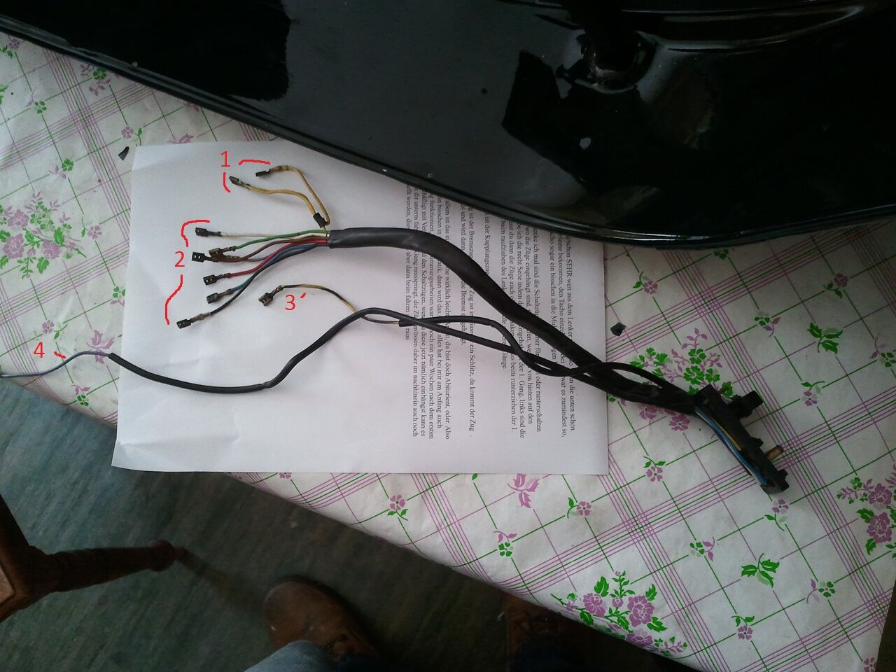

    Ich bin gerade dabei, die Elektrik in meiner Vespa zu verlegen.
    Leider komme ich komme ich mit dem Schaltplan nicht zurrecht.
    Es wäre super wenn mir jemand sagen könnte, was welches Kabel ist.
    Im Anhang sind 2 Fotos von den Kabeln.
    Gruß Julian

    wo issn das problem?
    farbe an farbe und die die übrig bleiben kommen an den scheinwerfer. bei deinem schalter schein übrigens der blinkerschalter defekt zu sein.

    bei Bild Vespaonline 1 gehört also 3 und 4 an die Blinker und 1 an den Scheinwerfer. Die 2er Kabel kann man Farbe an Farbe verbinden.

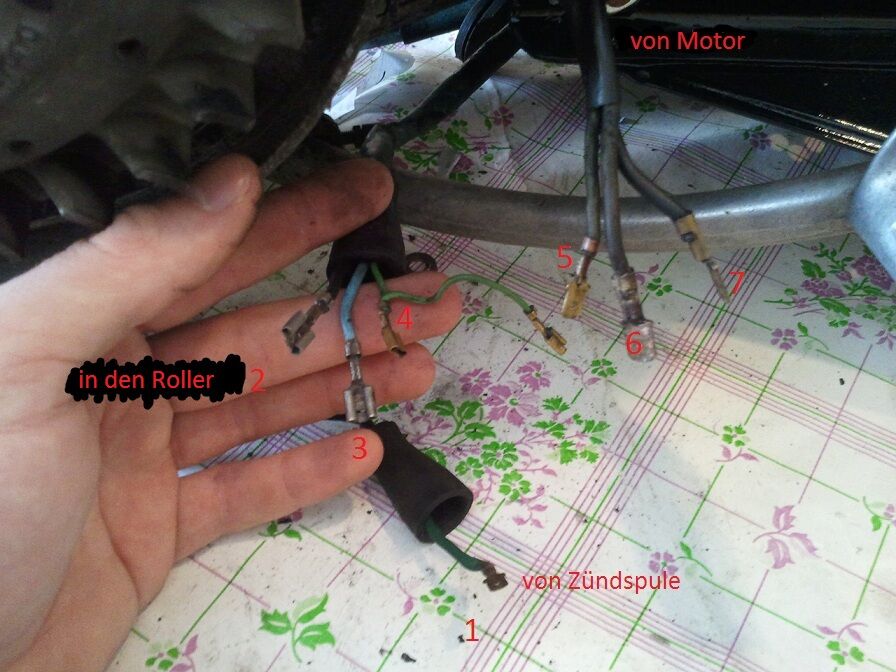

    Mein eher größeres Problem liegt bei der Verkablung im hinteren Teil.
    Die Kabel 1-7 haben nicht die gleiche Farbe. Dazu kommt noch, dass noch die Fußbremse verbunden werden muss.

    das kann man sehrwohl farbe mit farbe verbinden. alles weitere hab ich doch gesagt? grau an grün.
    am bremslichtschalter kommt blau an und am bermslicht, zusätzlich ist am bremslichtschalter ein schwarzes kabel. alles wieder so anschließen.
