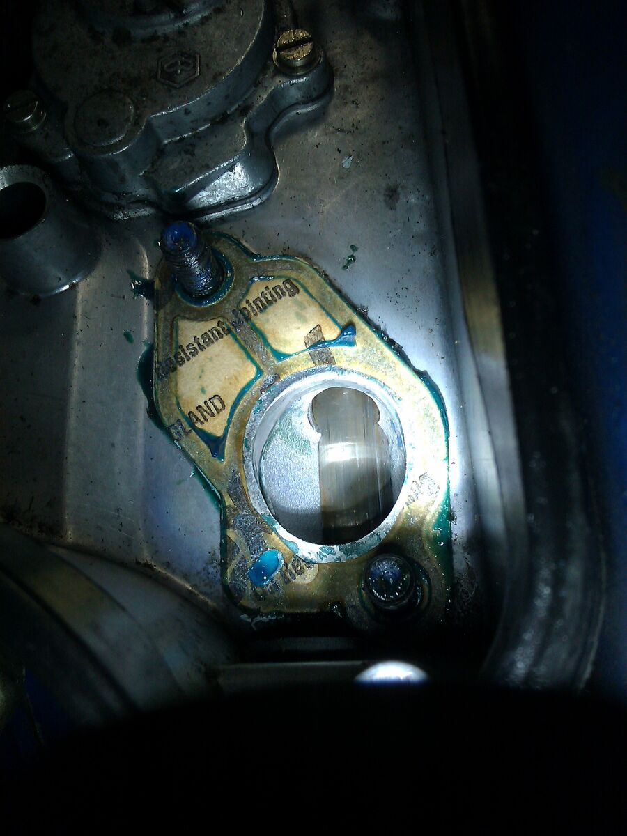

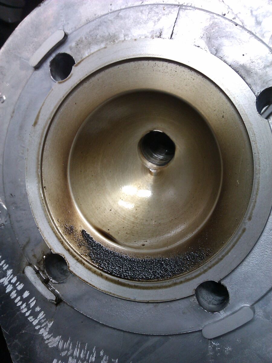

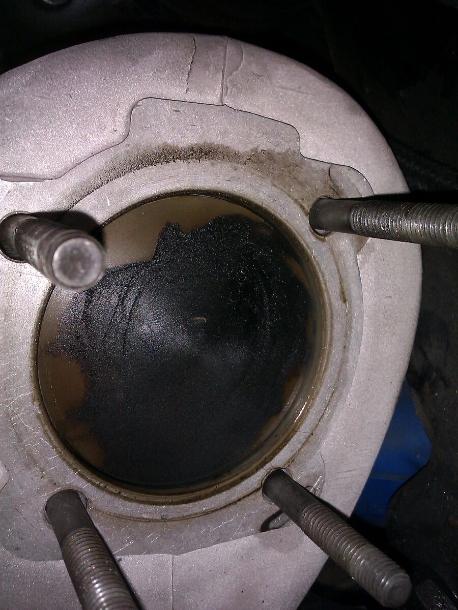

    Hallo und relaxten Karfreitag für euch,
    Ich habe gemessen und kanns leider nicht interpretieren gesamtheitlich, könnt ihr mir hierzu bitte helfen ?
    Außergewöhnlich ist im Drehschiebereinlaß eine zusätzliche schräge Bohrung in Fahrtrichtung, siehe Bilder.
    Die sieht nicht normal aus sowie ich einige andere Bilder gesehen habe. Mist habe ich leider keinen gemessen.
    Messwerte:
    Kolbenunterstand: 0 mm
    Quetschkante MMW Kopf 1,2 mm
    Auslaß öffnet bei 86°
    Auslaß schließt bei 271° Öffnungszeit 185°
    Überströmer öffnet 117°
    Überströmer schließt 240° Öffnungszeit 123°
    VA 31°
    Drehschieber öffnet 255°
    Drehschieber schließt wegen der Bohrung 415° Öffnungsszeit 160°
    Ich häng noch die Bilder an,
    konkret :
    Was kann ich verbessern um 4. tauglich zu machen ohne den Motor zu spalten ?

    Die Bohrung da ist original.
    Die Drehschieberdichtfläche kannst du öffnen.
    Die Kurelwellenwange auch
    190° Gesamt-Einlasszeit kann man da schon anpeilen

    glaubt ihr wirklich dass diese Einlasszeiten ein Problem für den Ganganschluss sind?
    Die Zeiten sind moderat und können wie schon geschrieben auch noch etwas vergrößert werden, das aber wäre doch nur sinnvoll wenn der TE über mangelnde Drehzahlen seines Motors klagen würde. Er beklagt aber einen absolut bescheidenen Ganganschluss, d.h. er bekommt hohe Drehzahlen und bei niederen Drehzahlen ist nichts mehr los. Hätte er uns jetzt Einlasszeiten jenseits der 200 Grad berichtet, hätte man sagen müssen: ja, klar, Drehzahlsau, da ist nichts anderes zu erwarten.
    Diese moderaten Einlasszeiten lassen ihm Spielraum seinen Motor erstmal so aufzubauen dass er läuft, daran jetzt etwas zu ändern halte ich für verkehrt.
    Warum wurde hier noch nicht über einen kurzen 4. Gang gesprochen? (Eine kürzere Übersetzung an der Kupplung ändert ja nichts am Ganganschluss).
    Tieferlegen des Zylinders würde die Überströmzeiten stärker kürzen als die Auslasszeiten, das hilft nicht wirklich. Wenn, dann Langhubwelle mit Kodi.

    nachdem die Steuerzeiten nicht angefasst wurden, denke ich die Kraftlosigkeit des Malossi kommt meiner Meinung nach von der Originalwelle.
    Der Malle braucht eine Rennwelle, und wenn es keine Drehzahlsau werden soll - Langhub schön gelippt und eine Kopfdichtung, das passt super zum SipRoad und bringt auch ca. 18+ PS, ist aber absolut schön zu fahren.
    Den kurzen 4ten braucht es bei diesem Setup nicht.
    Im GSF gibt es da ein schönes Thema zu: Malossi für die City.
    Diese Kombo hatte ich neulich für einen Freund gemacht und kann ich für ein stressfreies Setup nur empfehlen.
    Die Verdichtung des Kopfes sollte etwas geringer gewählt werden, da es sonst zum Klingeln anfängt, 10 - 11:1 reicht da, nicht die Malle oder die Sip-Köpfe nehmen, die Verdichten viel zu hoch.
