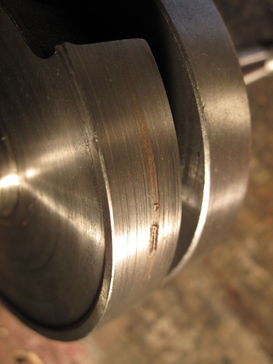

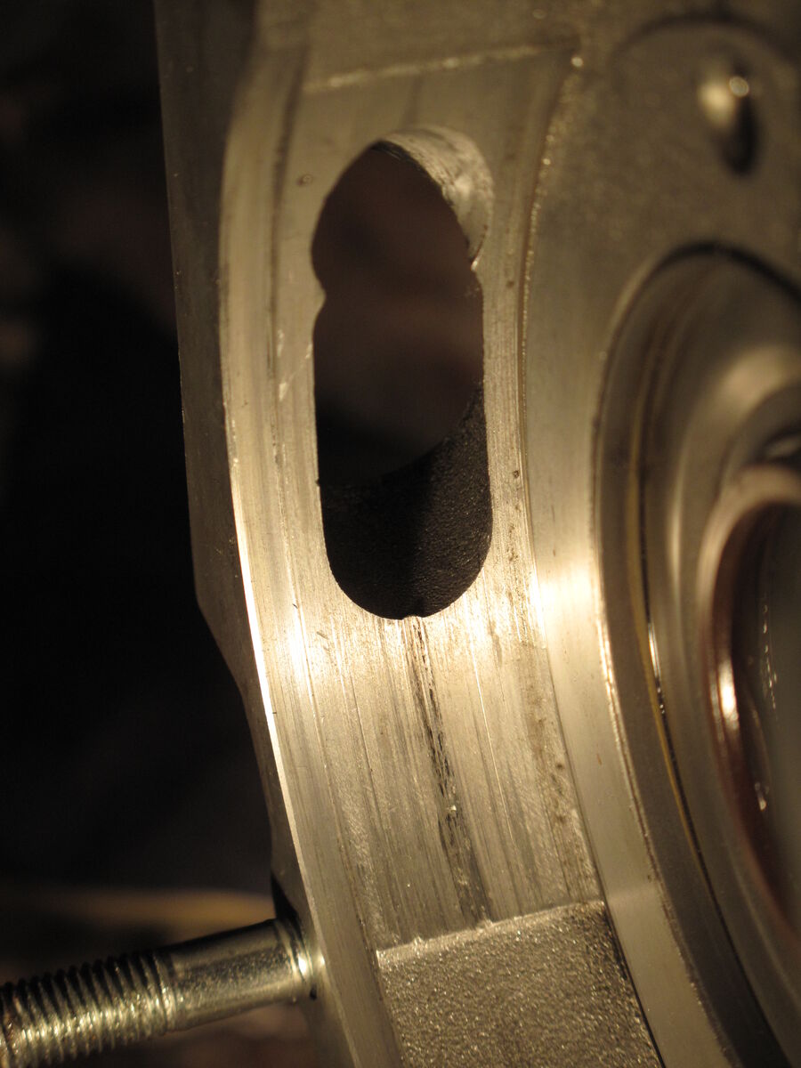

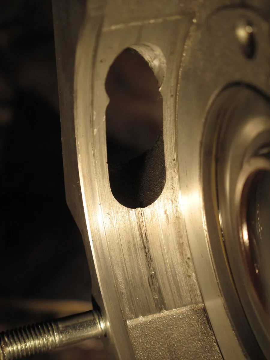

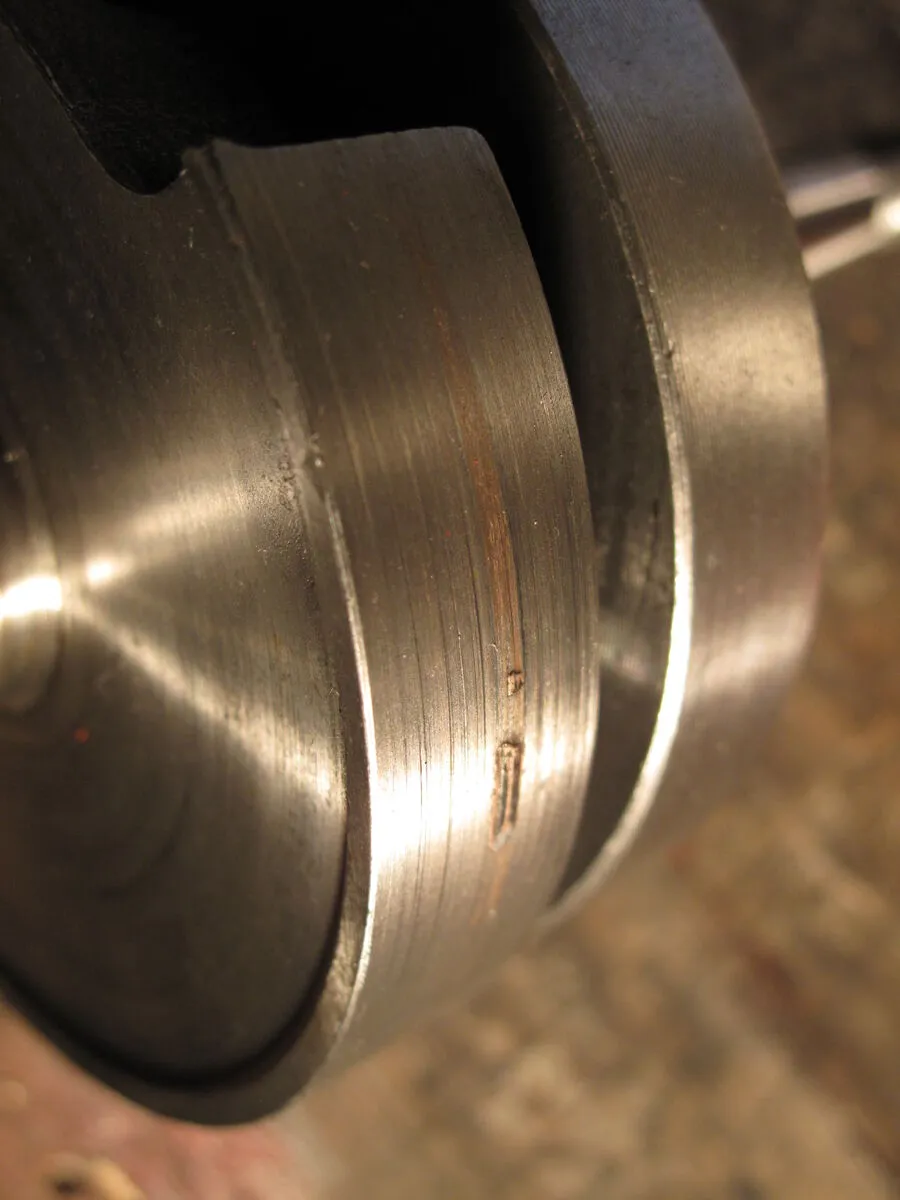

    Hallo Leute,
    ich habe einen Kolbenfresser gefahren, dabei haben sich Teile gelöst und Riefen am Kurbelwellengehäuse hinterlassen. Ich hab´s fotografiert und hier angehängt. Kann mir jemand sagen, ob man so weiterfahren kann, oder ob das Gehäuse hinüber ist. Das Material auf der Kurbelwelle kann ich sicher noch glattziehen, aber am Gehäuse kann man ja kein Material auftragen - oder? Ersatz gibt es nicht, da der 200er nicht mehr gebaut wird. Wer hat einen Tipp?

    • April 5, 2012 at 19:59
    Halte ich für noch problemlos fahrbar. Notfalls könnten das aber die GSF Mitglieder kobold oder Rollerkarre durch Aufschweissen und Ausspindeln beheben. Neue 200er Gehäuse gibts schon noch, kosten allerdings 400+ Euro.

    • April 5, 2012 at 22:34
    das ist fahrbar, drehschieberrevison halte ich in diesem falle für überzogen
