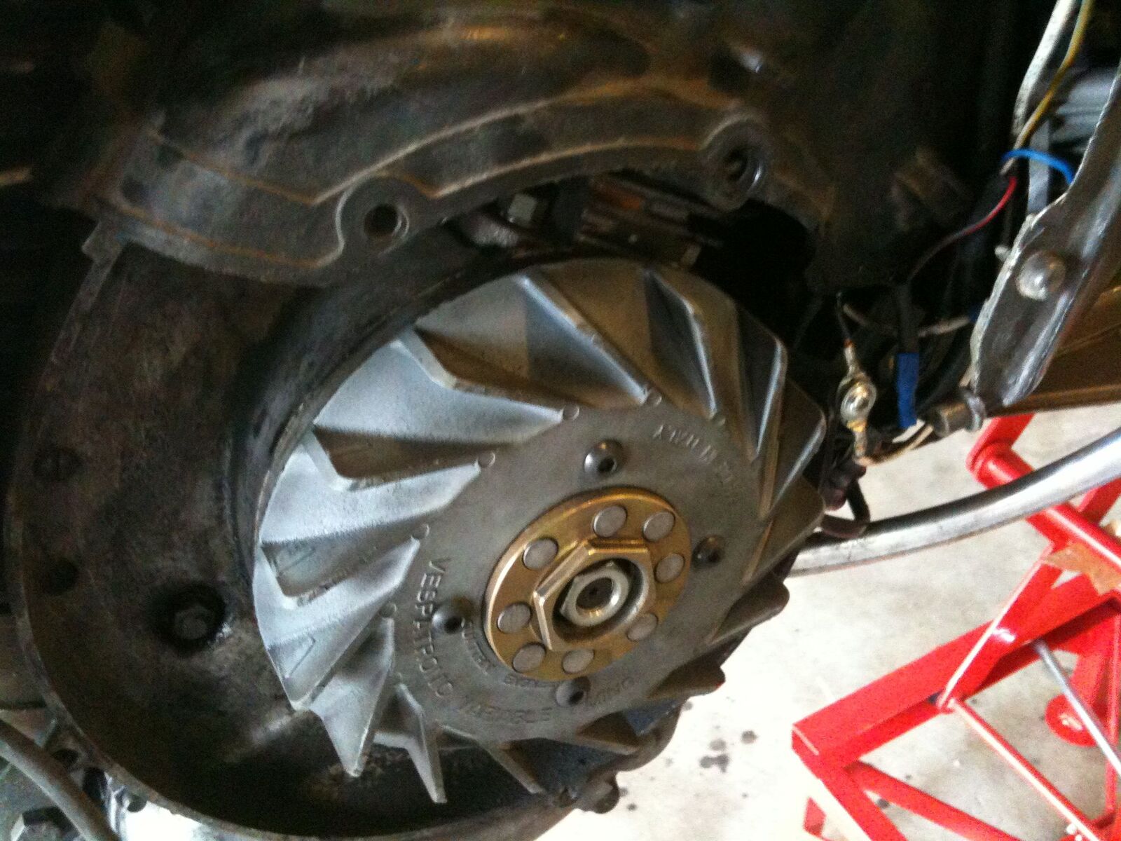

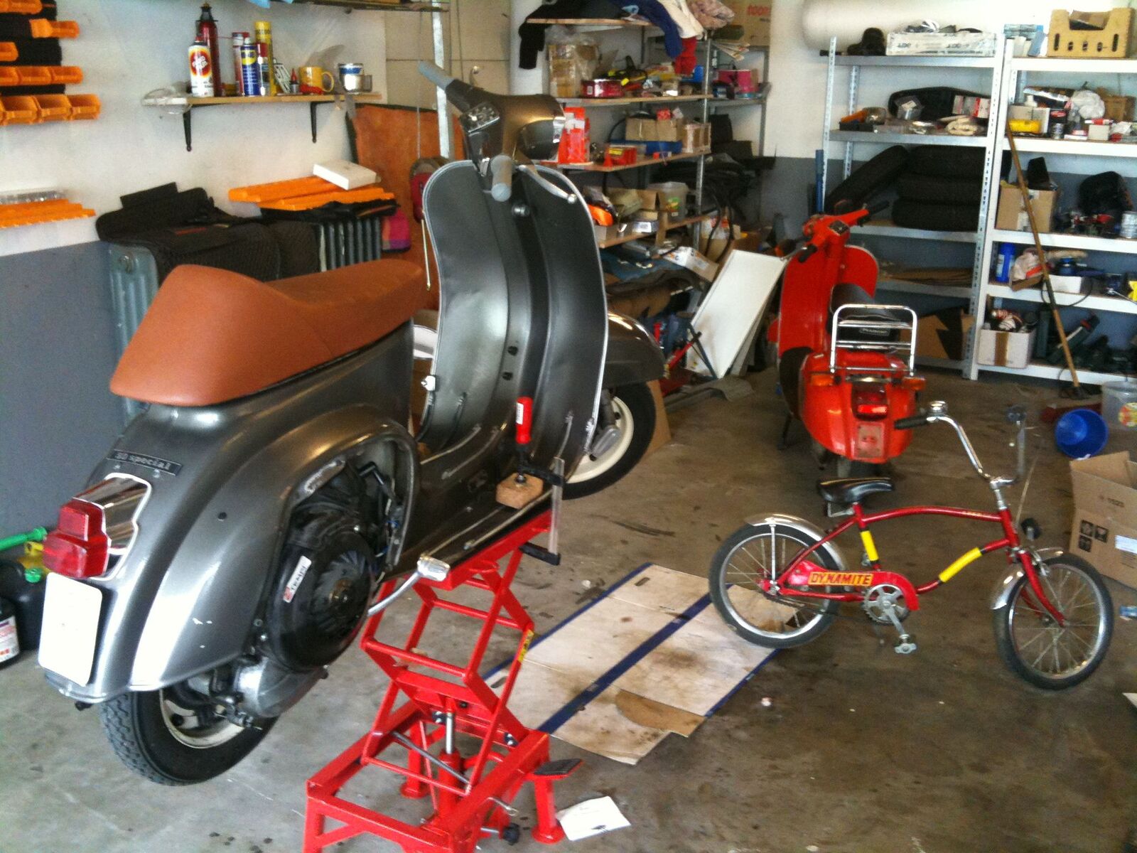

    Manchmal kann man nur staunen, wenn man den Sachen mal genau ansieht.
    Hatte die Vespa auf dem Ständer und den Motor abgekippt. Die Zylinderkopfdichtung des Malossi war offenbar undicht in Richtung Vergaser, oder der Kopf nicht richtig verschraubt, das hat ein ballerndes Geräusch erzeugt und alles in Richtung Vergaser versifft. Ist jetzt alles gereinigt mit 1l Bremsenreiniger und ordentlich festgeschraubt, dürfte nichts mehr rauslassen.
    Die Info mit der HP-4 Zündung ist peinlicherweise falsch, es ist eine Vespatronic mit einem superleichten Lüfterrad verbaut. Ist ja eigentlich sehr erfreulich. Eingestellt ist die eigentlich richtig. Hab den OT bei abgebauten Zylinderkopf bestimmt und dann die üblichen Markierungen gemacht, dann abgeblitzt.
    Die Zündung setzt aber immer wieder aus, das sieht man gut mit der Stroboskoplampe. Und im Leerlauf flackert das Licht sehr deutlich. Die ganze Zeit summt im Lenker etwas recht penetrant, vor allem beim Gasgeben. Hatte ich zuerst auf die Tachowelle geschoben, aber die würde ja unabhängig vom Gasgeben rumscheppern. Also scheint da ein Kurzer zu sein, der die Vespatronic irritiert und Strom kostet. Morgen schaue ich in den Lenker. und messe mal durch.
    Unabhängig davon habe ich eine kleinere Düse montiert (92er). Zieht etwas schlechter damit. Wieder zurückrüsten? Erstmal sehen, was die Suche nach dem Kurzen erbringt.
    Hier also das derzeitige Setup:
    V50 Special 4-Gang
    Malossi 115 (vorher undicht)
    19.19 Dellorto, 92er HD (vorher 112er)
    3,0er Übersetzung
    Vespatronic mit leichtem Plastik-Lüfterrad (und Aussetzern)
    12V elektr. Regler
    SIP Banane
    Viele Grüße aus FFM
    Jan
