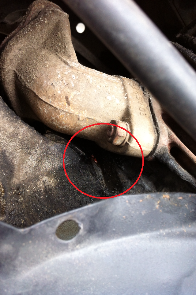

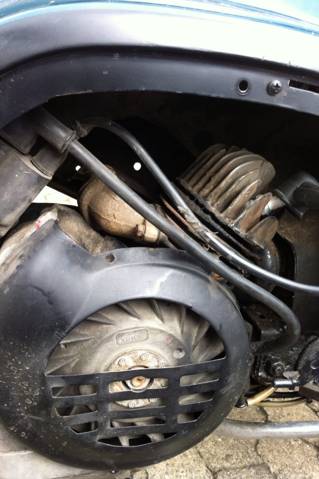

    ]Also hab heute mal Zündkerze raus, Benzinhahn zu, und dann n paar mal getreten--> nichts passiert, kein Sprit raus gekommen. Aber mir ist aufgefallen, dass die Zündkerze nach dem Kurzen laufen feucht ist. Dann ist mir aufgefallen, dass am Auspuff Sprit raus kommt (s. bilder)
    Was könnte da los sein?

    Hat vielleicht jetzt nich mit dem thema zu tun.
    Die Zylinderhaube hast wegen den Fotos weggemacht oder hast überhaupt keine um den Zylinder. Wenn so die ganze Zeit gefahren bist solltest dir dann den Kolben mal anschauen. Ein Freund ist auch ohne gefahren (Hatte kein plan das was fehlt) Kolben hatte sich verabschiedet. Kerze war nass und sprang nur sporadisch für kurze Zeit an.
    Kann auch ein zufall sein das jetzt grad nichts mehr geht.
    Das wird dein geringstes Problem sein. Denn da kommt woanders noch was ganz anderes raus... Dein Zylinder bläst kräftig ab, wahrscheinlich an Zylinderkopf und Zylinderfuß.
    Die ganze Suppe läuft an der andern Seite richtig runter und du machst dir Sorgen daß dein Auspuff feucht ist...
    Ich hatte schon erwähnt, daß auch der Auspuff vollgelaufen sein kann?
    Na dann hilft anschieben. Kupplung ziehen, 2. Gang rein, Anlauf genommen und Kupplung kommen lassen.
    Nun landet der Sprit aus dem Pöff auf der Straße.
    Nu mußt du aber schon ein bisschen was schaffen.
    Ich denke du solltest mit erfahrener Hilfe vor Ort mal den Zylinder runter machen, prüfen und in Ordnung bringen.
    Und besorg dir in 3 Teufels Namen die Zylinderhutze: ohne die ist das Kühlgebläse wirkungslos.
    Und mach mal den Rotz zwischen den Kühlrippen weg: die müssen blank sein wie der Arsch von deiner Schwester ihrm Baby.
    So ein komisches Zündverhüterli für die Kerze ich ja noch nie gesehen.
    Zum Bsp. 90° Kerzenstecker von NGK mit 5 Kiloohm gibts bei jedem Mopedteiledealer für 1 paar Mack fufzich.
