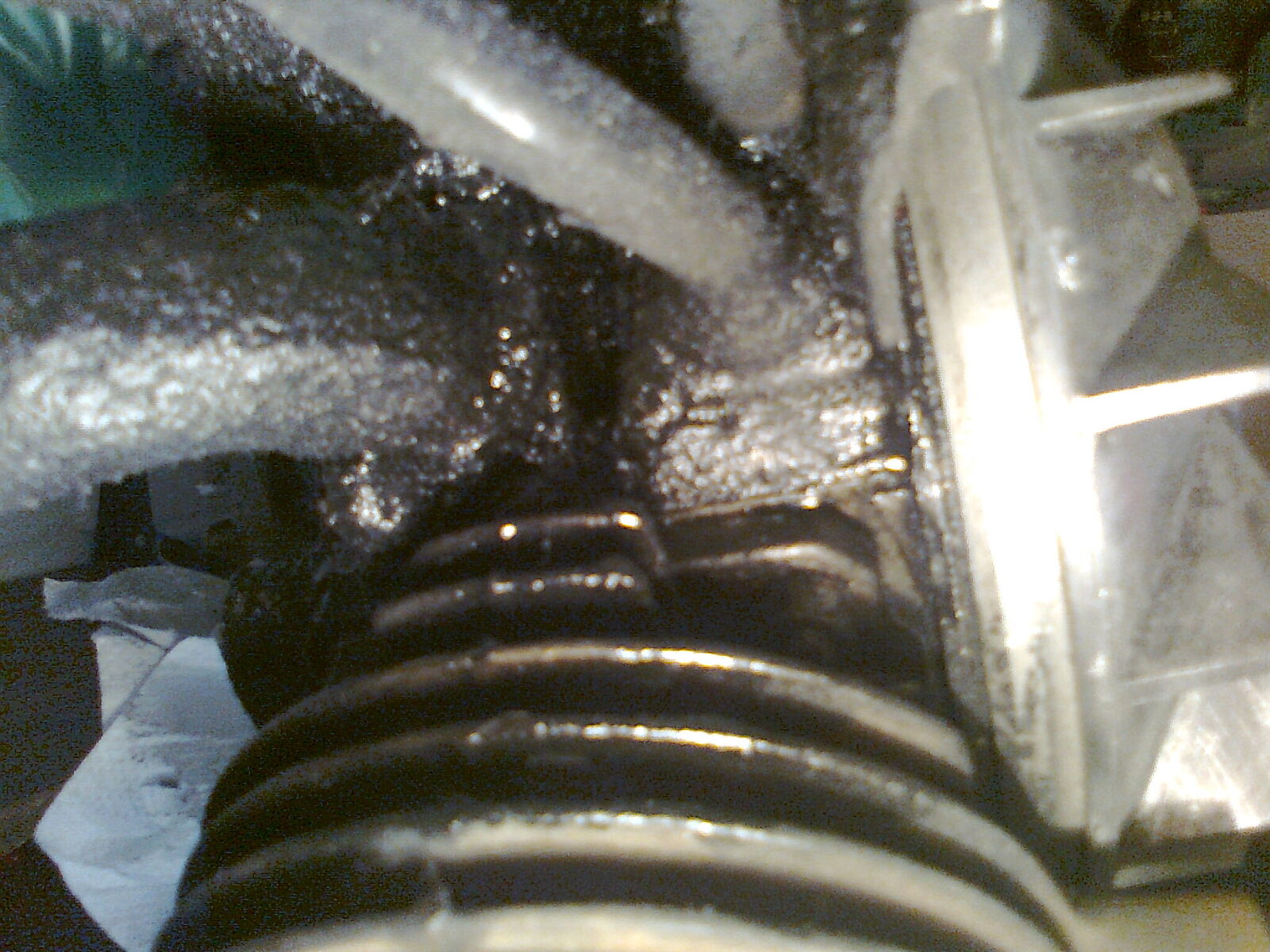

    • May 3, 2012 at 23:36
    @ Kätchen
    hier mal ein paar Bilder

  • Pierre Lavendel
    • May 4, 2012 at 07:05
    Soll ich von SIP dann Alu oder Papier bestellen?
    Die Aludichtung ist von Piaggio vorgesehen und auch die bessere.
    Hier nimmt man unbedingt die Originaldichtung die eine Sicke hat (nicht die billige flache Nachbaudichtung die taugt nix)
    Vorteil Aludichtung: Alu leitet Wärme besser als Papier, was deinem Motor gut tut
    Sauber machen ist immer gut und wegen der Dichtung: ich schmier die Fußdichtung nicht noch zusätzlich ein, aber den Zylinderkopf. Für den gibt es ja nunmal keine Dichtung, daher nehme ich etwas Würth Dichtmasse. Stinkt nach Essig wie Sau, ist aber gut.
    Das ist leider verkehrt den Zylinderkopf mit Dichtmasse abzudichten.
    Hier an der Stelle wird der Motor so heiß daß Dichtmasse o. Dichtungen zu schnell futsch sind.
    (Die Würth Dichtmasse ist ein einkomponentiges essigsäurevernetzendes Silikon).
    Das richtige Vorgehen ist es, die Dichtflächen neu zu planen.
    Wenn man alles geplant hat funktioniert es OHNE Dichtung vorzüglich.
    - Hierzu nimmt man eine ebene Unterlage (teurer Topf mit plangedrehtem Boden, oder eine Glasplatte etc.)
    - Da legt man Schleifleinen drauf (400er Körnung).
    - nun drückt man den Zylinderkopf mit der Dichtfläche drauf und dreht ihn so, als ob man eine Zitrone in einer Zitronenpresse auspreßt.
    - Das macht man solange bis die Dichtfläche ein gleichmäßiges Tragbild aufweist.
    - Das gleich macht man mit der Dichtfläche des Zylinders.
    - Am Ende gehört alles gründlich ausgesprüht z.B. mit rückstandsfrei verdunstendem Bremsenreiniger.
    Ich denke in Anbetracht der Bilder von Pillepalle81 bringt es nix auf die versifften verkokten verzogenen Dichtflächen Dichtmasse aufzutragen.
    Das ist nur Pfusch höchster Potenz (ich hätte als Lehrbub dafür gehörig auf die Pfoten bekommen!).
    Bitte auch bedenken: Es drückt die Dichtmasse immer auch in den Brennraum und da willst du die nicht haben.
    Die Würth Dichtmasse ist Silikon und für den kleinen Zweitaktmotor ungeeignet. Wenn dieses elastische Silikon überhitzt wird beginnt es sich thermisch in seine Ausgangsmaterialien zu zersetzen. Und das ist zum Beispiel Siliziumoxid (wie z.B. Sand).
    Was ist nochzu beachten?
    So wie Pillepalle81's Teile aussehen, gehören sie gründlich entkokt:
    - Kolbenboden, Ringnuten, Ringe
    - Auslaßöffnung des Zylinders
    - Brennraumfläche des Zylinderkopfes
    - Alukrümmer (am besten neuen nehmen)

    • May 4, 2012 at 10:44
    Was Dichtungen und Dichtmasse betrifft, habe ich schon ähnlich viele Meinungen gehört wie bei der Diskussion um so ziemlich jedes andere Thema. Wobei die Argumentation von Jack und hedgebang natürlich gut ist ( JacK, ich hab nie dafür auf die Finger bekommen, war aber auch nie Lehrling :P ).
    Was die Bilder betrifft: Ich meinte eigentlich eher Bilder vom Inneren des Zylinders und vom Kolben selbst. Und zwar nur falls du dir unsicher bist, ob die noch in Ordnung sind.
    Mir ging es darum, dass du deine Kolbenringe checkst - ob sie gebrochen sind, ob sie noch das richtige Maß haben, etc.
    Dann mal die Verbrennung am Kolben selbst ansehen (meistens sieht das aber schlimmer aus als es ist, wie ich mich habe belehren lassen - sind sie oberhalb oder unterhalb der Kolbenringe?!), aber auch hier wären Ausbrüche extrem schlecht, wenn auch selten.
    Dann geht es an deinen Zylinder - nachsehen, ob da tiefe Riefen drin sind oder ob der noch ok aussieht, ob er gehohnt werden muss, etc.

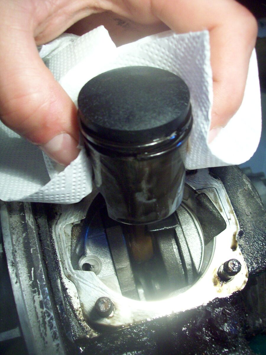

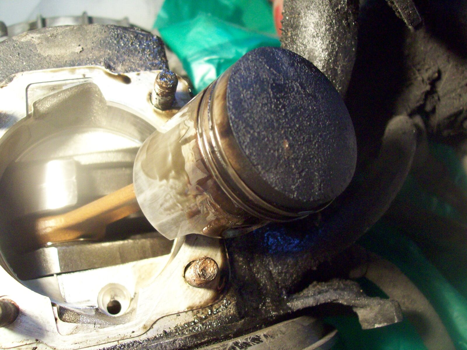

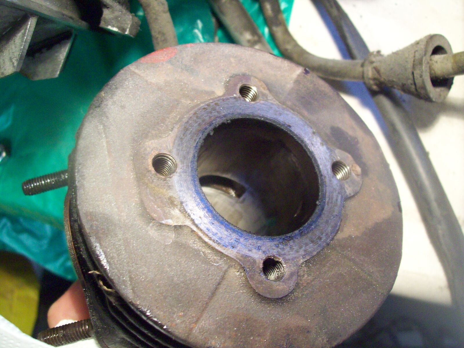

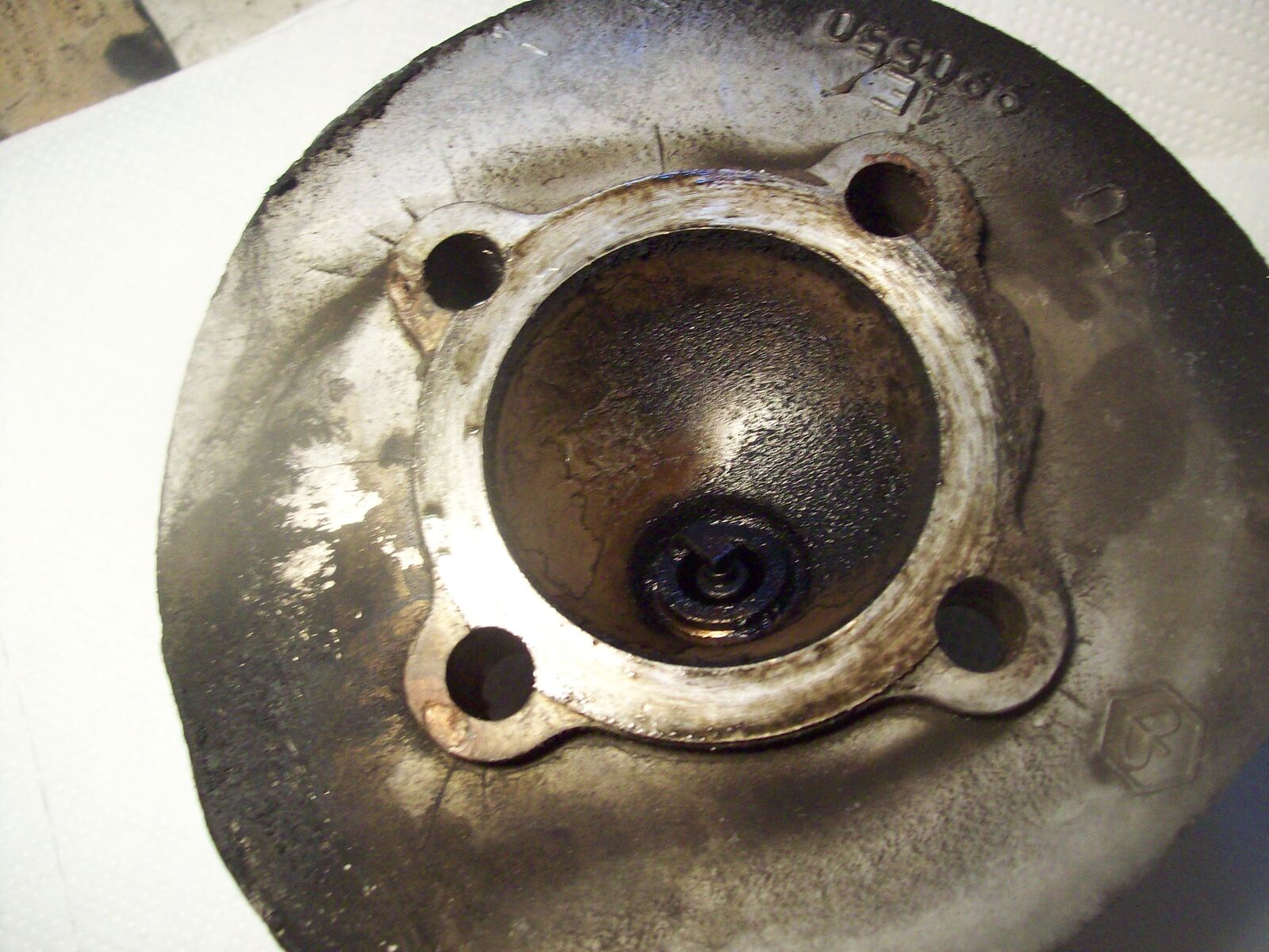

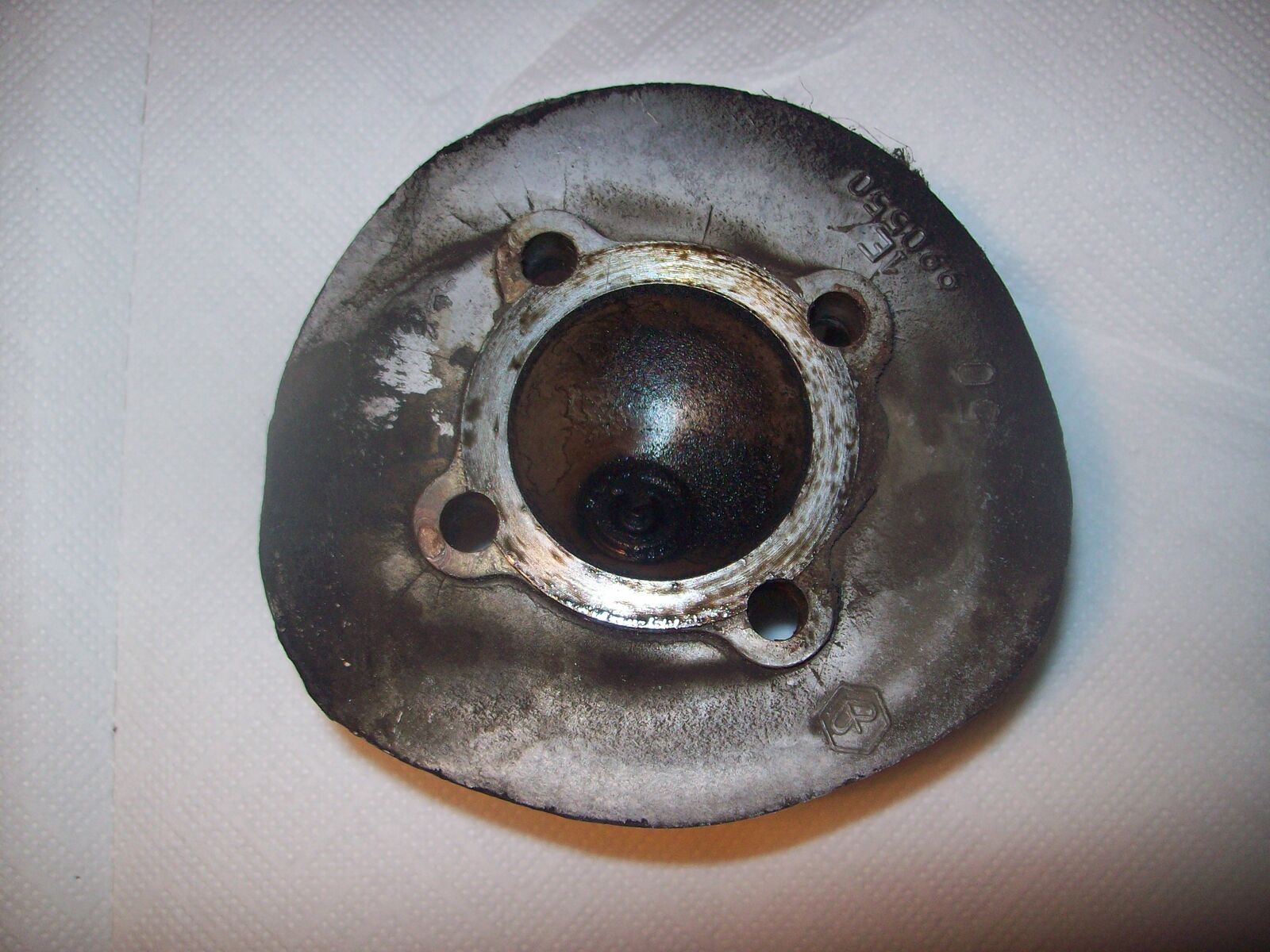

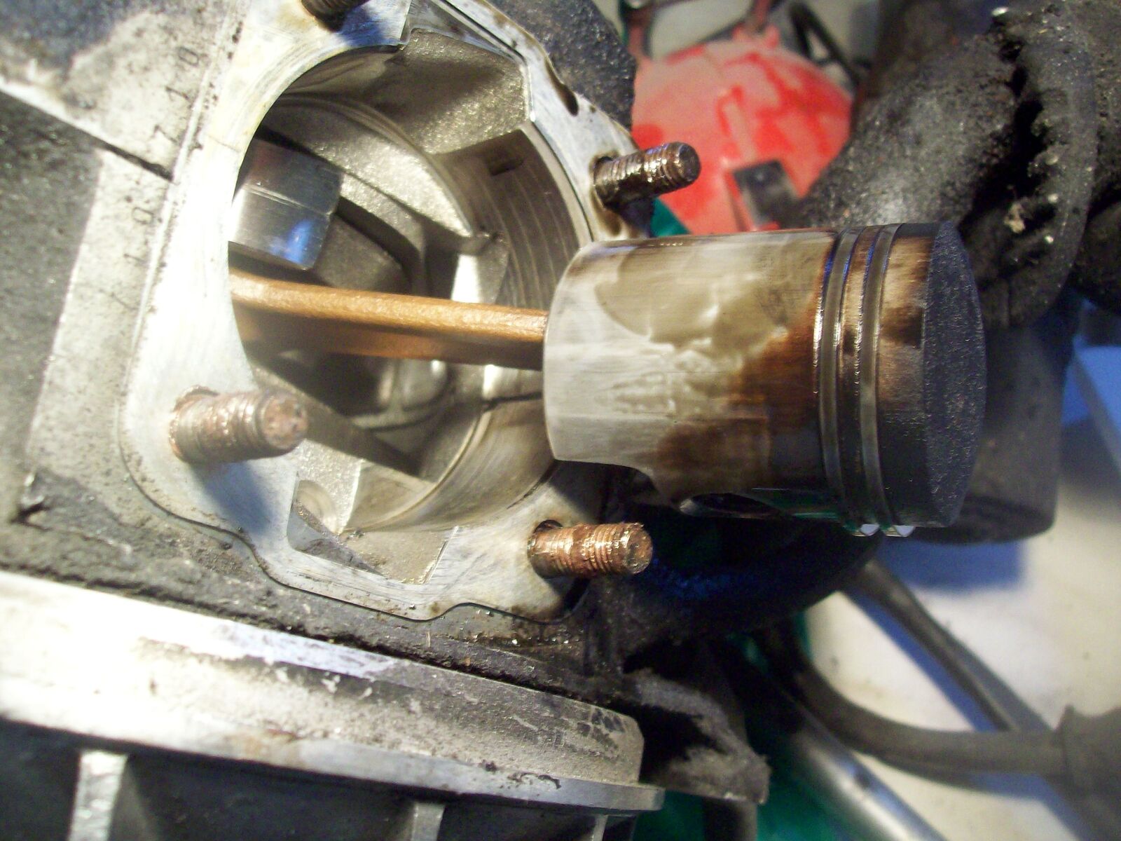

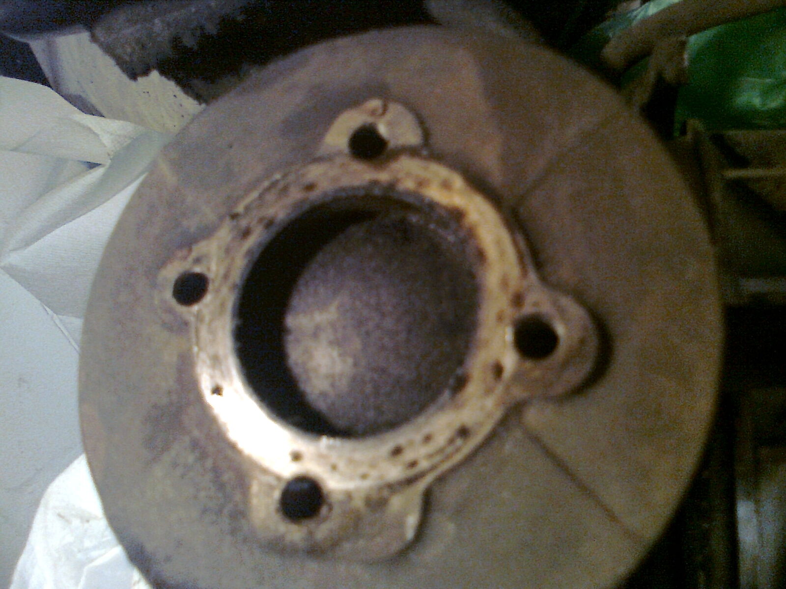

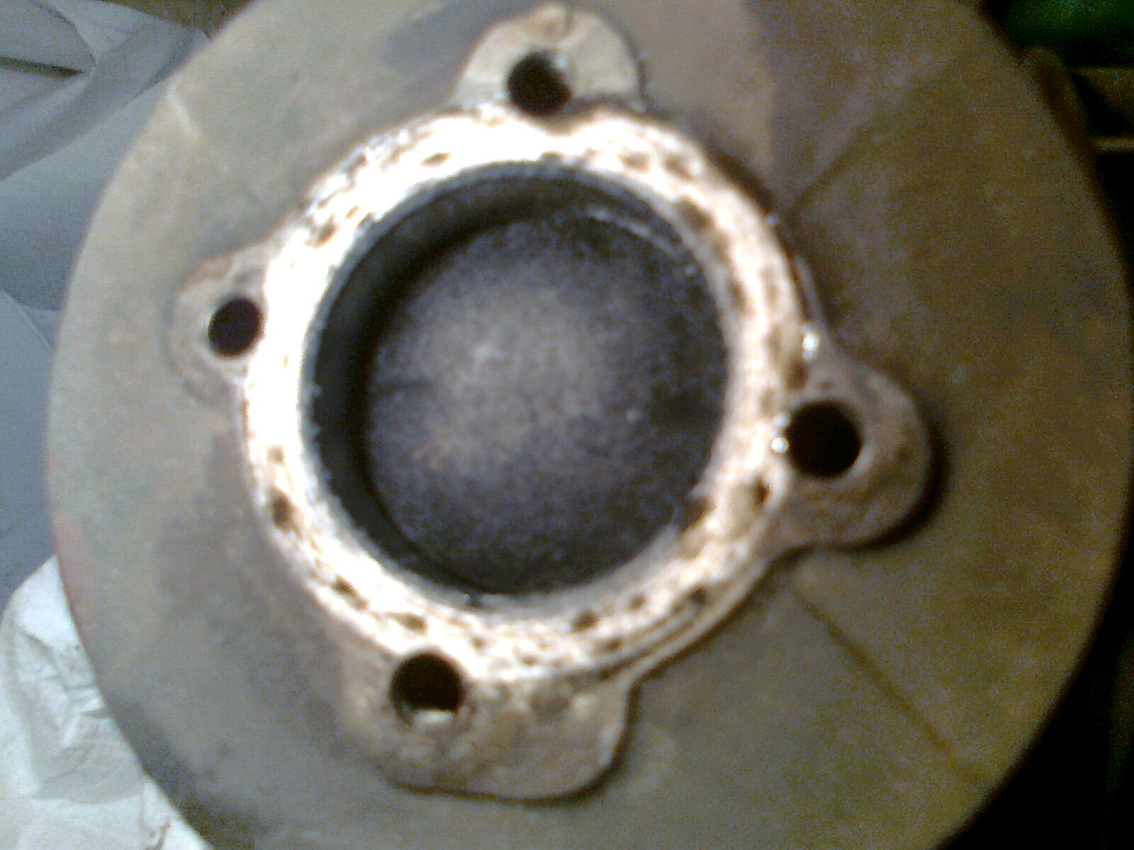

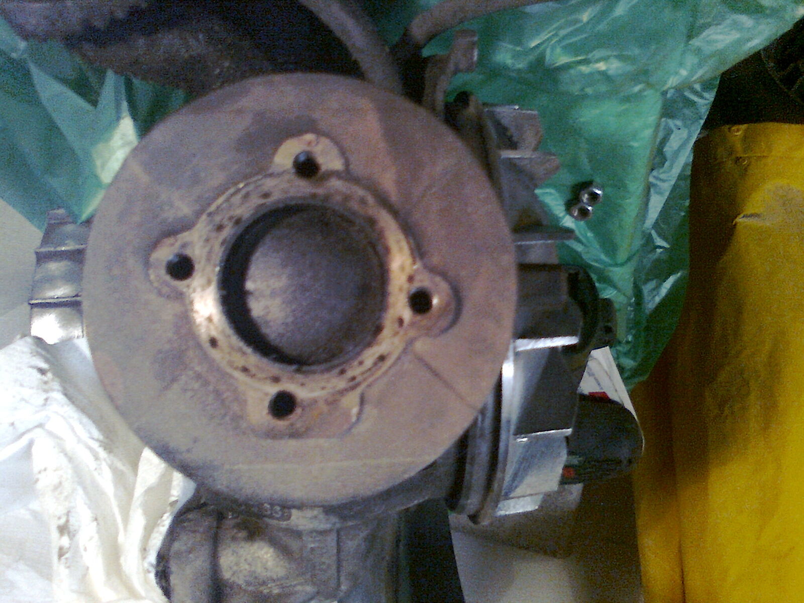

    • May 4, 2012 at 16:01
    So liebe Leute, habe jetzt reichlich Fotos gemacht.....
      • 241.27 kB
      • 293
      • 226.66 kB
      • 280
      • 253.64 kB
      • 272
      • 276.67 kB
      • 286
      • 202.31 kB
      • 311
      • 153.02 kB
      • 297
      • 268.3 kB
      • 312
      • 263.57 kB
      • 292
    ..::Ist das Schlagloch noch so klein, nen Vespareifen passt hinein::..

    • May 4, 2012 at 17:21
    das sieht noch fit aus ,den ruß abputzen vielleicht neue ringe und jut ist.was du noch machen kannst eine dose Bremsreiniger holen bevor du den Motor einhängst und die brühe abwaschen,natürlich bei eingebautem Zylinder.
    Ach noch was, ganz wichtig bevor du die Reinigung action Startes ,ein altes Teppich stück unter dem Motor würde nicht schaden.
    Gruss Dirty 2-)
    • May 5, 2012 at 02:38
    Sieht doch alles noch ganz passabel aus. Verkokungen im Brennraum und vom Kolbendach runtermachen und dann sollte es gut für weitere Kilometer sein.

  • Pierre Lavendel
    • May 5, 2012 at 09:12
    Genau was Hedgebang sagte...Das sieht doch alles knorke aus.
    Zylinderkopf ist undicht...völlig ok, das kriegst du mit planen hin.
    wenn du etwas Geduld hast mach ich heute noch die Bildchen rein.
    Mit Chemie brauchst du da gar nicht dranzugehen, das nützt auch nix.
    Ich hatte mal einen Kunden, der versuchte mit Klo-Kalkreiniger den Zylinderkopf freizukriegen.
    Hat das Ding darin eingelegt für ein paar Tage. Das hat ihm das Alu wegkorrodiert, aber die Ölkohle erfreute sich bester Gesundheit.
