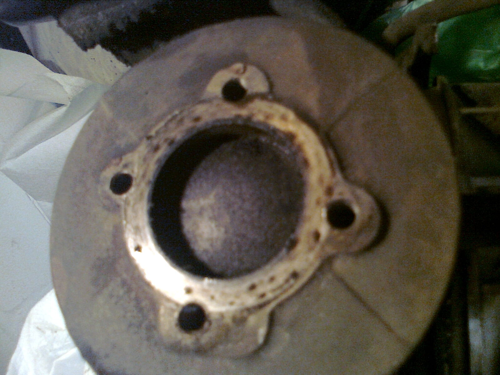

    hier mal ein paar Bilder

    Ich denke in Anbetracht der Bilder von Pillepalle81 bringt es nix auf die versifften verkokten verzogenen Dichtflächen Dichtmasse aufzutragen.
    Das ist nur Pfusch höchster Potenz (ich hätte als Lehrbub dafür gehörig auf die Pfoten bekommen!).
    Bitte auch bedenken: Es drückt die Dichtmasse immer auch in den Brennraum und da willst du die nicht haben.

    Was die Bilder betrifft: Ich meinte eigentlich eher Bilder vom Inneren des Zylinders und vom Kolben selbst. Und zwar nur falls du dir unsicher bist, ob die noch in Ordnung sind.
    Mir ging es darum, dass du deine Kolbenringe checkst - ob sie gebrochen sind, ob sie noch das richtige Maß haben, etc.
    Dann mal die Verbrennung am Kolben selbst ansehen (meistens sieht das aber schlimmer aus als es ist, wie ich mich habe belehren lassen - sind sie oberhalb oder unterhalb der Kolbenringe?!), aber auch hier wären Ausbrüche extrem schlecht, wenn auch selten.
    Dann geht es an deinen Zylinder - nachsehen, ob da tiefe Riefen drin sind oder ob der noch ok aussieht, ob er gehohnt werden muss, etc.

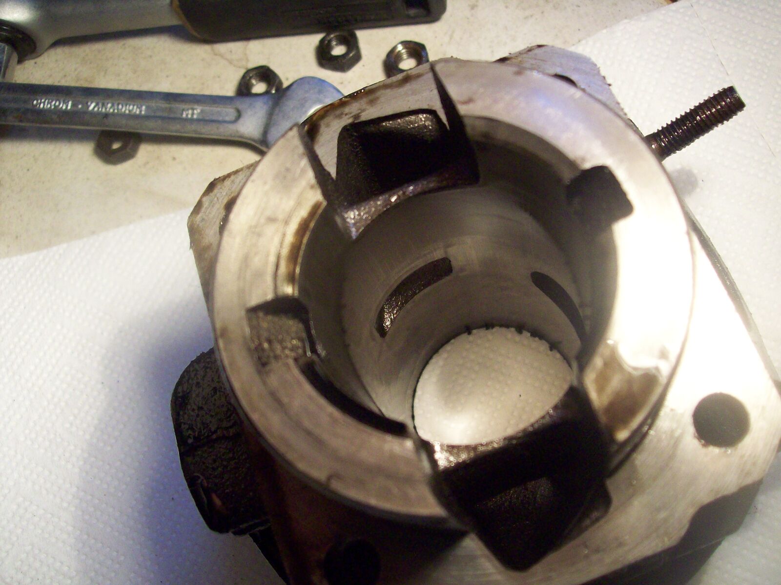

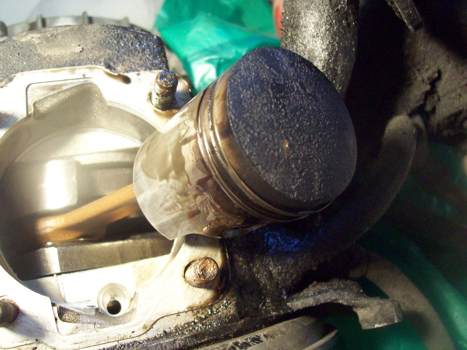

    So liebe Leute, habe jetzt reichlich Fotos gemacht.....

    das sieht noch fit aus ,den ruß abputzen vielleicht neue ringe und jut ist.was du noch machen kannst eine dose Bremsreiniger holen bevor du den Motor einhängst und die brühe abwaschen,natürlich bei eingebautem Zylinder.
    Ach noch was, ganz wichtig bevor du die Reinigung action Startes ,ein altes Teppich stück unter dem Motor würde nicht schaden.
    Gruss Dirty 2-)
    • May 5, 2012 at 02:38
    Sieht doch alles noch ganz passabel aus. Verkokungen im Brennraum und vom Kolbendach runtermachen und dann sollte es gut für weitere Kilometer sein.

    Genau was Hedgebang sagte...Das sieht doch alles knorke aus.
    Zylinderkopf ist undicht...völlig ok, das kriegst du mit planen hin.
