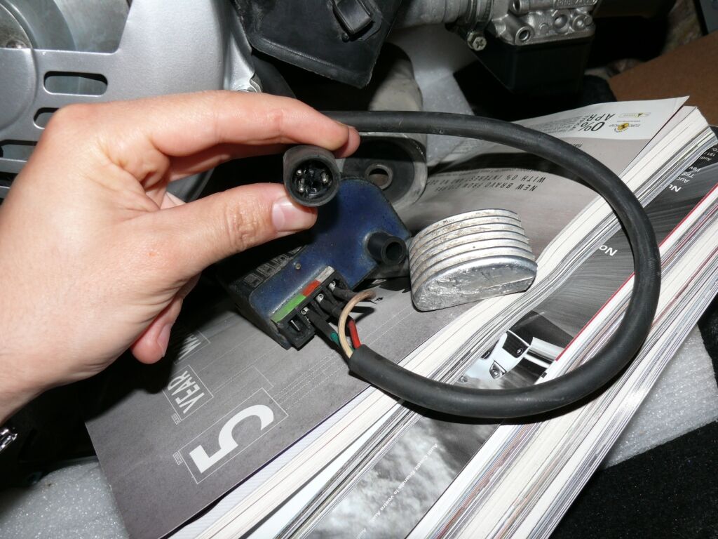

    Bald kommt meine Vespa (50 Special) vom Lackierer zurück, und ich möchte vorbereitet sein.
    Ich habe mir aus Italien einen Motor mit 136er Malossi Zylinder und 12 Volt E-Zündung mitgebracht. Nun hab ich den Kabelbaum Serie Pro von Sip, zur Umrüstung auf elektronische Zündung bestellt.
    Nun passt so ohne weiteres beides nicht zusammen, brauche ich da einen Zwischenstecker?
    Regler mit 3 Anschlüssen liegt auch im Schrank.
    Bitte steinigt mich nicht, ist meine erste Vespa! rotwerd-)
    /David

    Runden Stecker abschneiden und kleine Kabelösen anlöten , dann brachste nur noch nen Kabelkästchen mit Dichtgummies , richtig anklemmen und gut is !
    Hier so ähnlich beschrieben : umbau 6 volt kontakt auf 12 volt kontaktlos am beispiel einer vespa 50 spezial

    du kannst dir auch den passenden stecker kaufen.
    dann brauchst du noch die kabelschuhe, die bei sip viel zu teuer sind. alternativ kannst du in ein modellbaugeschäft gehen und nach tamiya akku steckern fragen.

    Ohne abschneiden gefällt mir eigentlich besser :) Hab den Stecker bei Sip einfach nicht gefunden!
    Naja, ab Werk hatte die 50er so einiges nicht was hier nachträglich angebaut wird! :thumbup:
    Mit dem Stecker kann man dann ja ruck zuck mal alles abstecken!
    3 Stück von denen hier bräuchte ich also:
    1,50€ --> probiere es beim Modellbauladen
    Wie sieht es mit der Belegung aus? An Farben kann ich mich ja nicht orientieren, wenn ichs nicht aufschlitze :whistling:
    /David

    du brauchst die gegenstücke. ich hab sie aber auf die schnelle nicht gefunden, allerdings werden sie wahrscheinlich den gleichen preis haben.
    den gummi am stecker kannst du zurückziehen, dann siehste welche farben wo hin gehören.

    Nennen sich wohl Kupplung bzw. Buchse und sind im Sip Shop nicht erhältlich.
    Glaube die hier von den Tamiya Akkus müssten dann passen :
    Werde berichten!

    haste kein modellbaugeschäft in der nähe? die kosten dort ca. 20 cent pro stecker.
