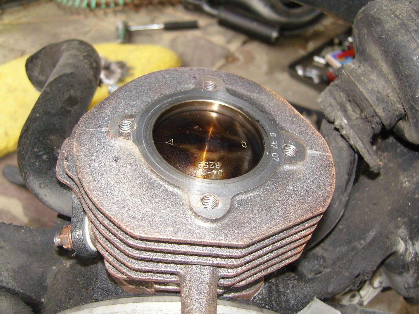

    Ich habe vor kurzen meine zweite Vespa gekauft. Und irgendwie läuft sie nicht richtig Es ist ein 75 ger Zylinder verbaut, ich weiß aber auch nicht welchen. Ist ja auch egal. Jetzt vermute ist das der Kolben falschrum verbaut ist. Jetzt ist der oben nur total schwarz und ich kann den pfeil der in richtung auspuff zeigen soll nicht mehr zu sehen oder vielleicht gibt es keinen - keine ahnung. weiß jemand woran ich noch erkennen kann wie rum der Kolben muss.
    Stimmt es dann die "öffnung" für die überströmer richtung auspuff zeigen muss??
    hab grade leider kein Foto zur verfügung vielleicht kann ja jemand von euch ein foto oder eine allgemein gültige antworten posten
    Gruß und danke
    der neue
  • das Kolbenfenster muß richtung Drehschieber / Vergaser zeigen !
    In der Regel ist oben auf dem Kolben nen Pfeil drauf !...
  • die ringpins nicht in richtung auslass

  • Cool, das is ja mein Bild!
    Aber kein Ding, bekommst im Nachhinein die Erlaubnis das Bild für so tolle Zwecke zu verwenden.
