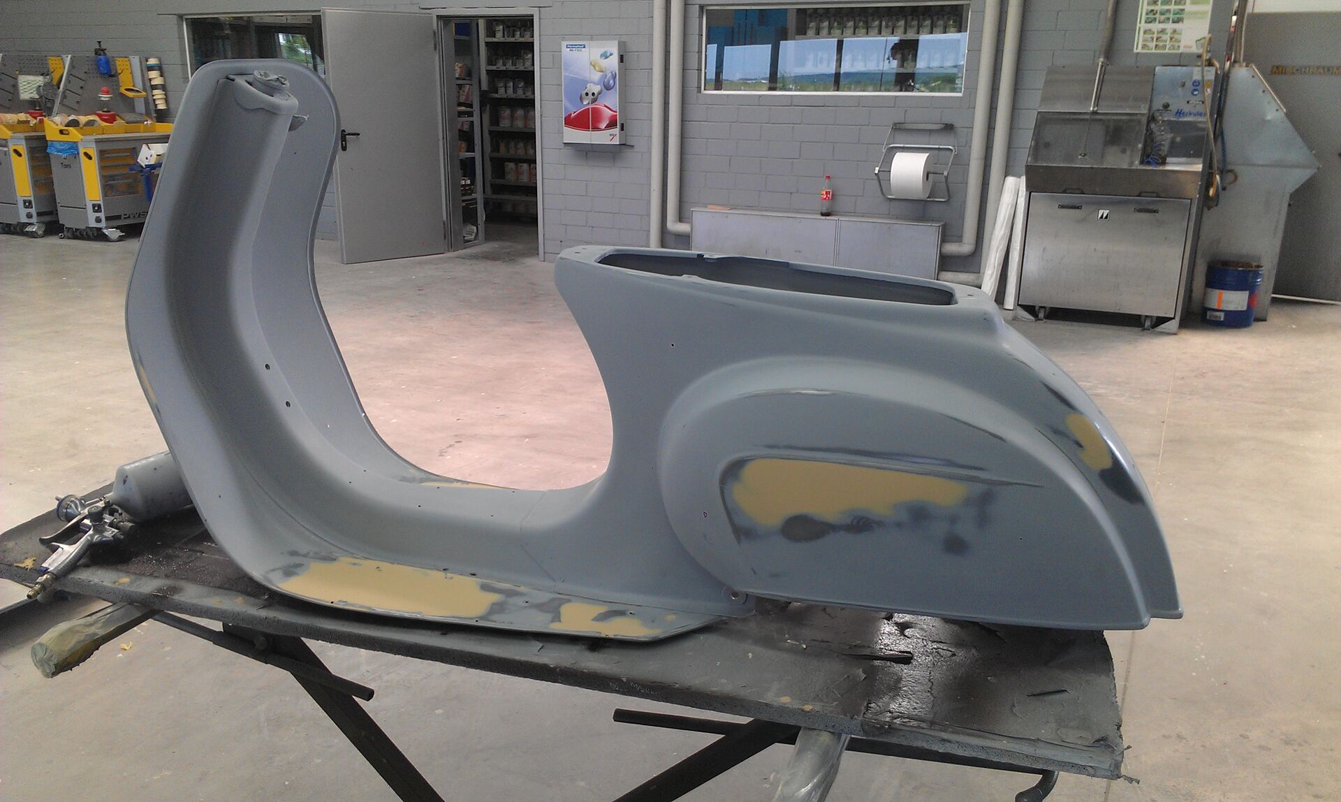

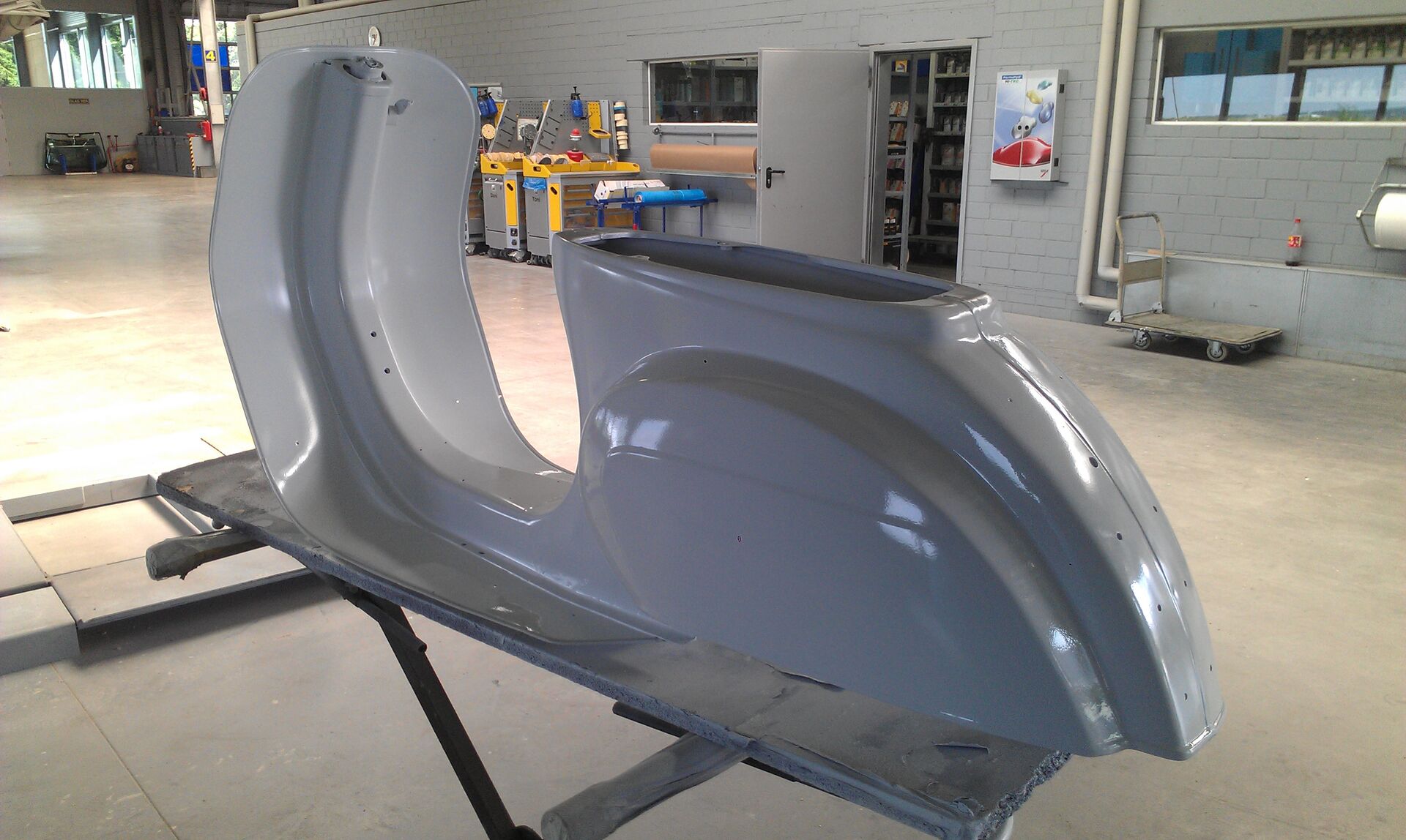

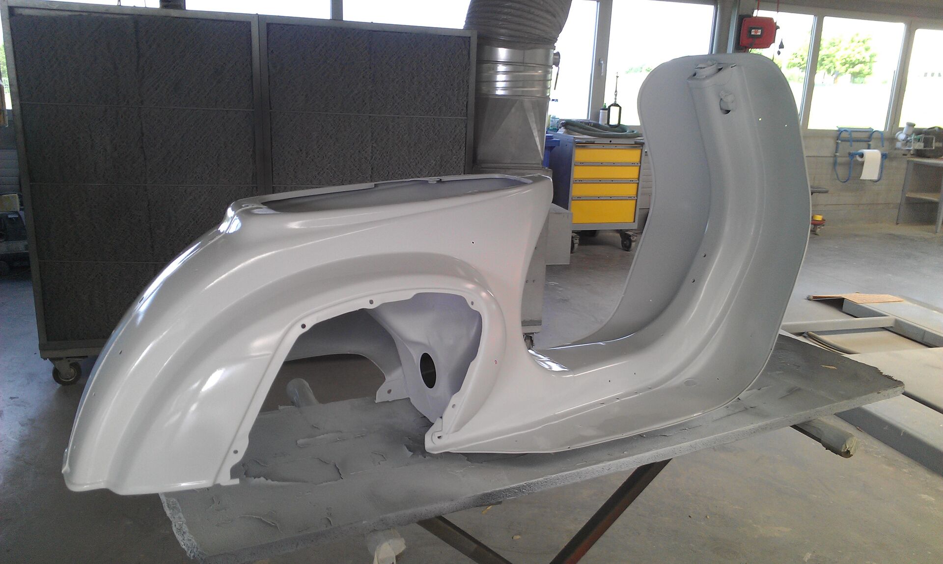

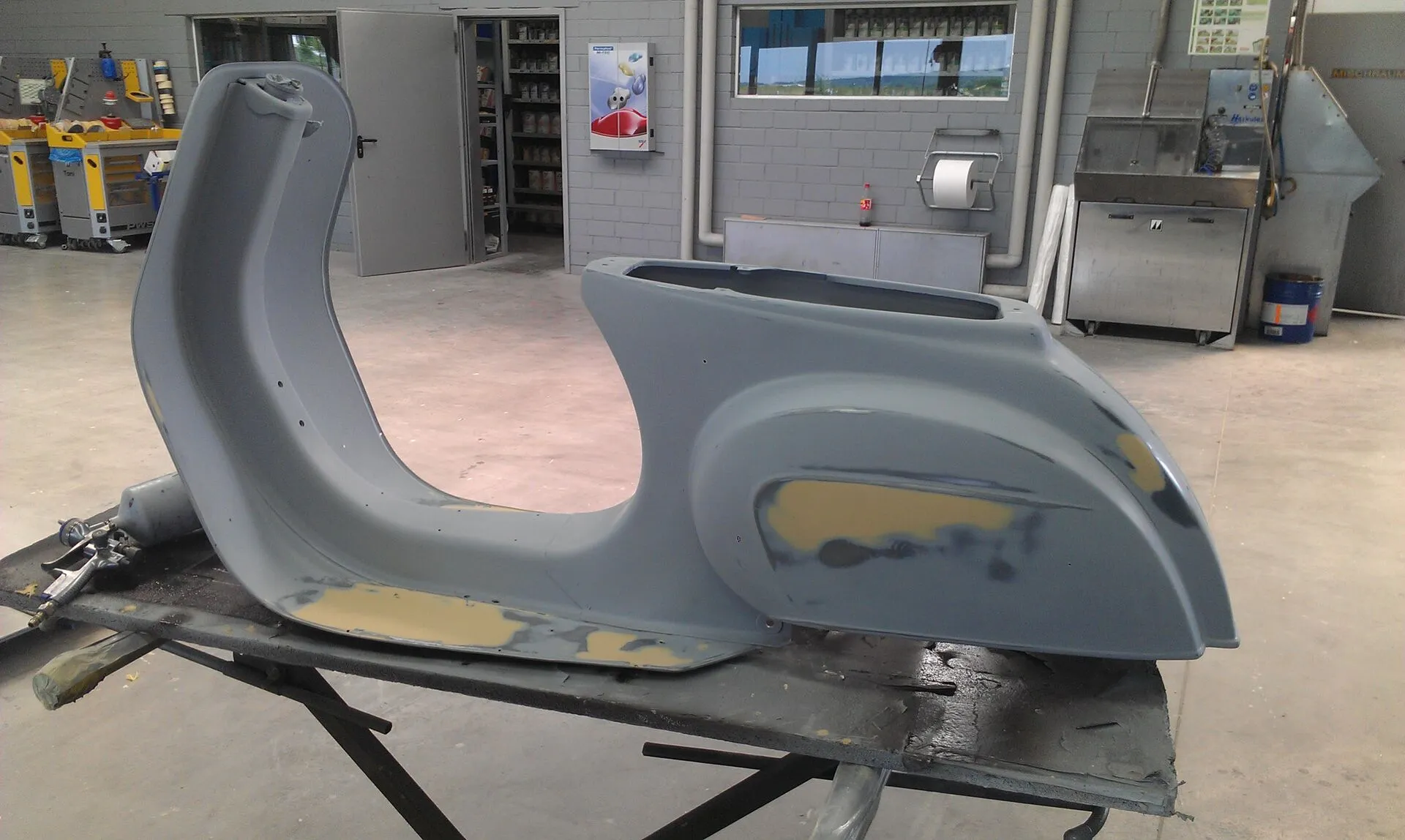

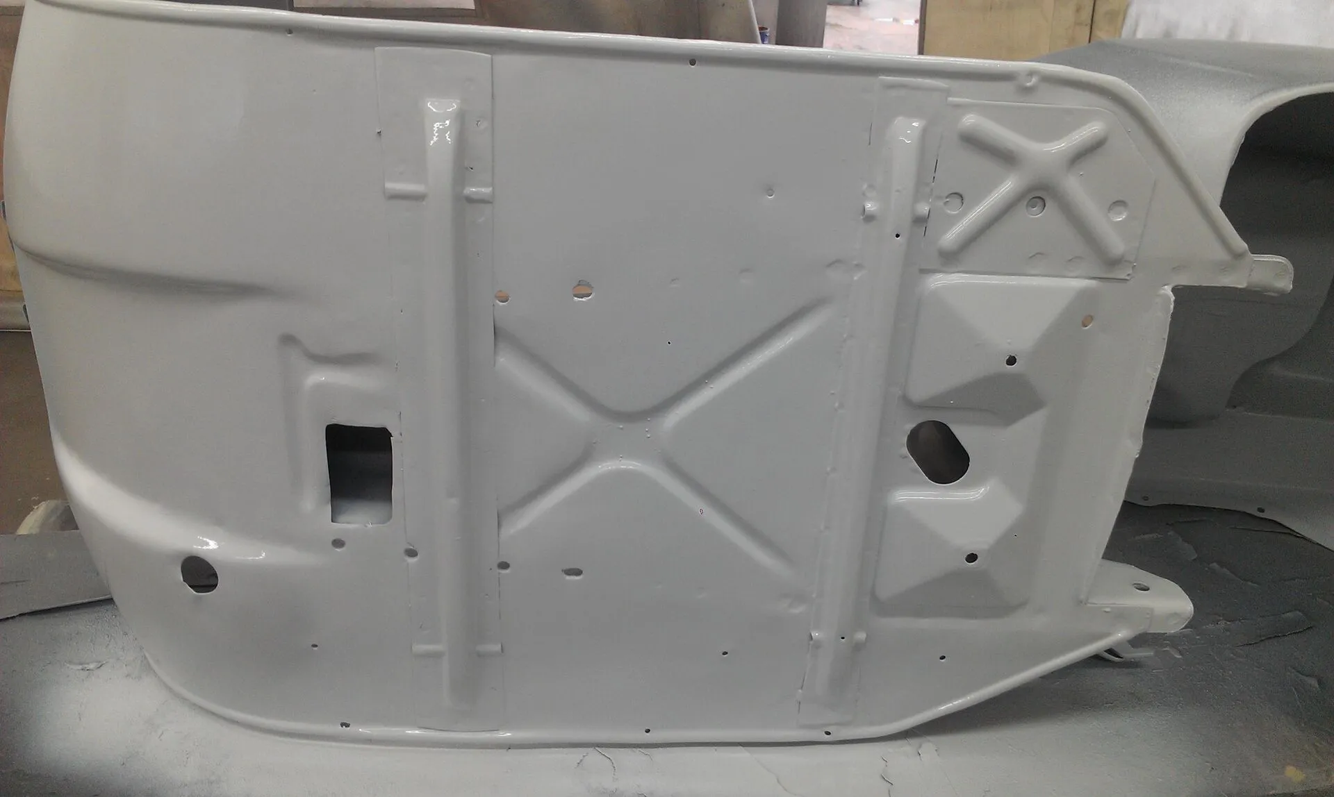

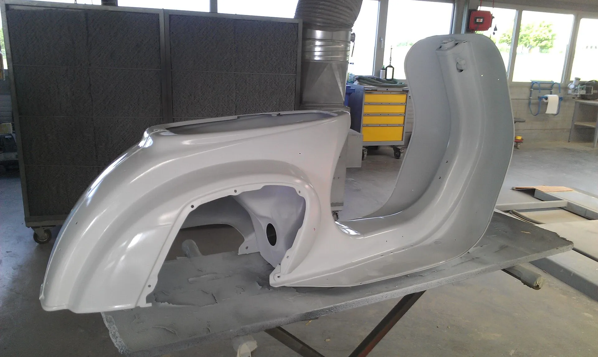

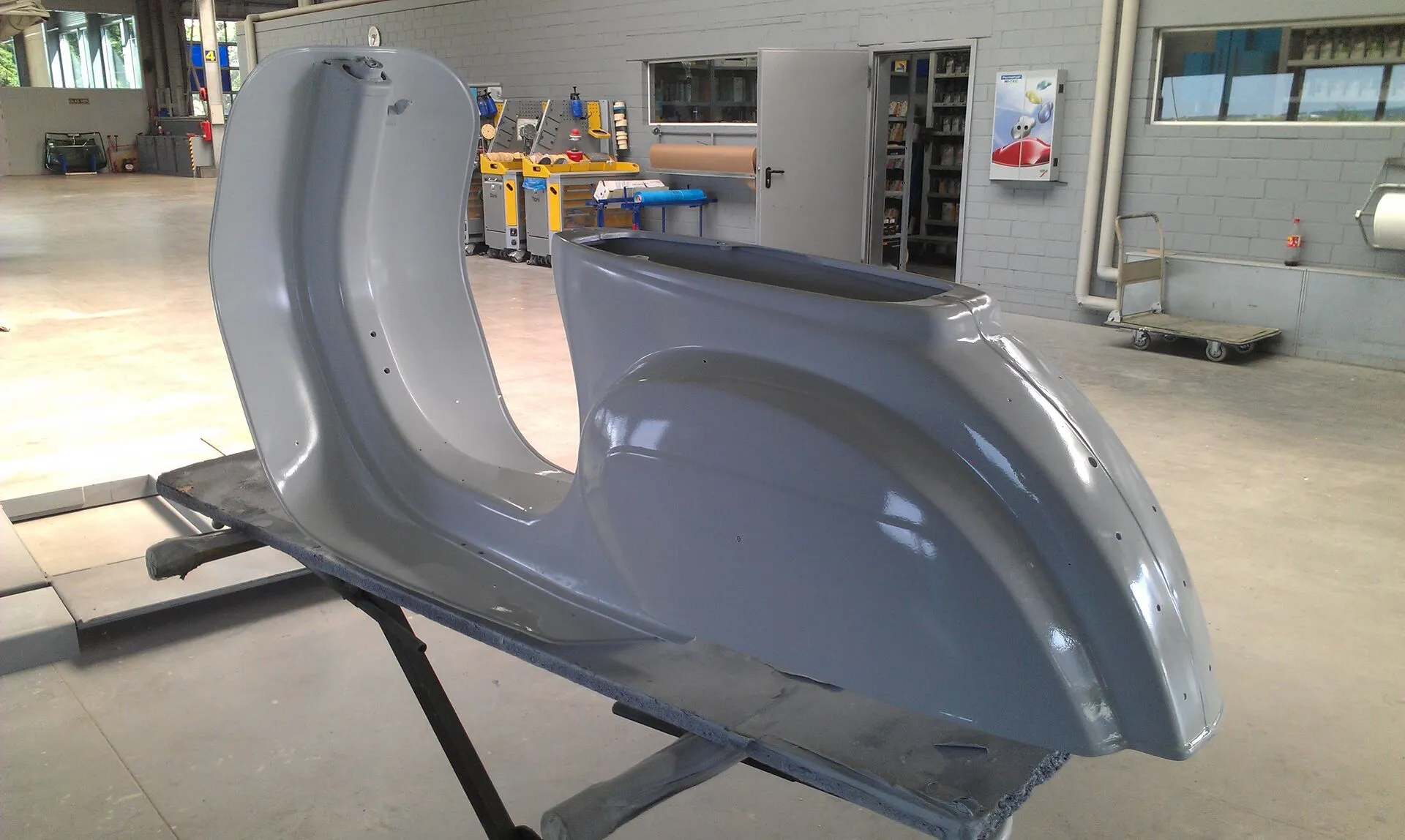

    So heute Morgen hab ich mal gespachtelt und gefüllert....
    Ganz ohne spachteln am Trittbrett gings ja nicht nach dem schweissen.
    Aber ist nicht sonderlich dick, das passt schon, Montag bohre ich die löcher für die Trittleisten neu und dann kann lackiert werden.

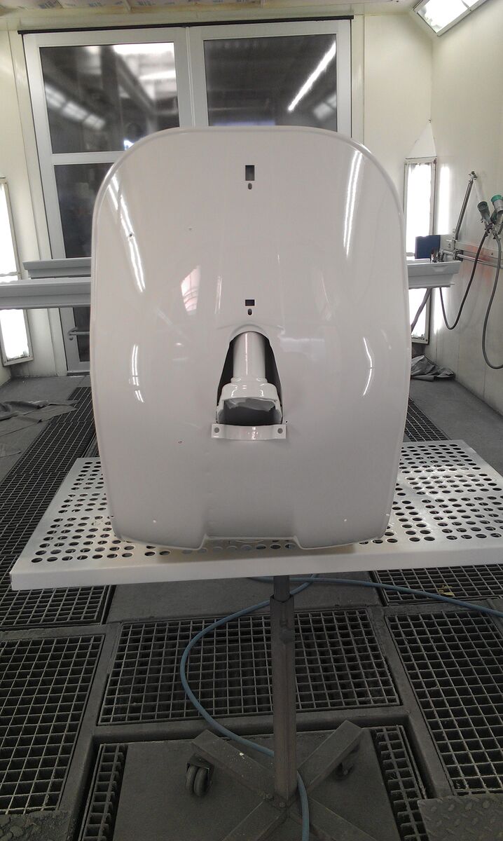

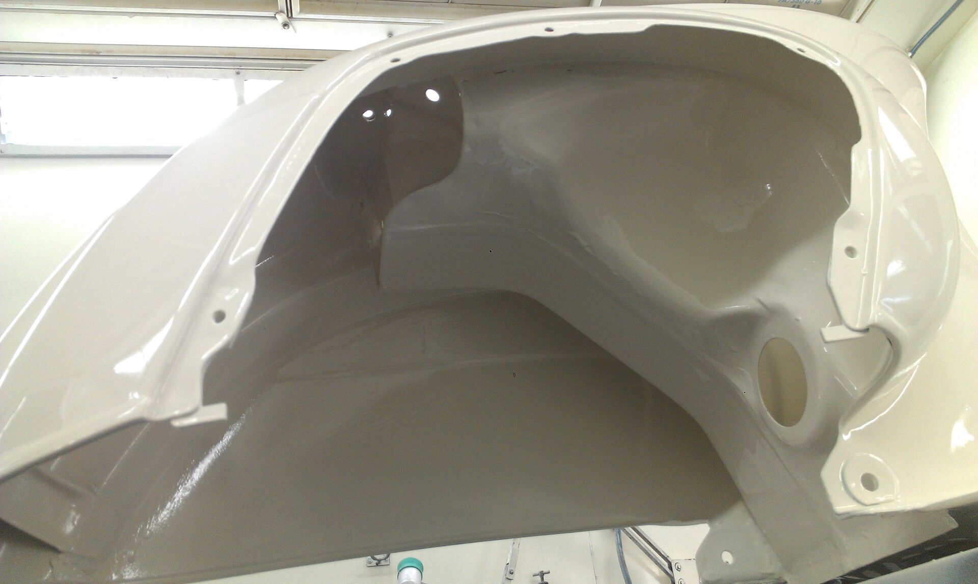

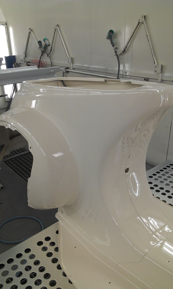

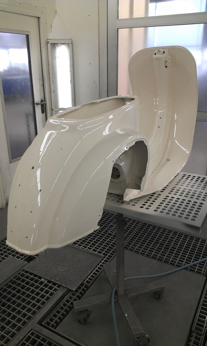

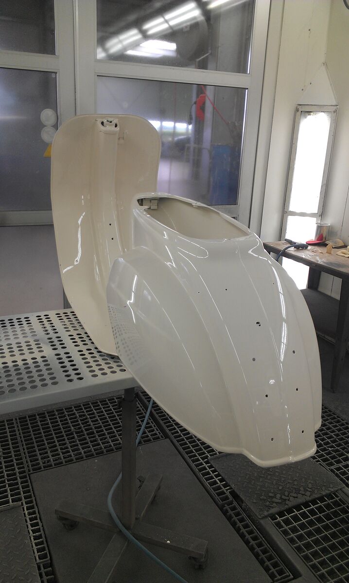

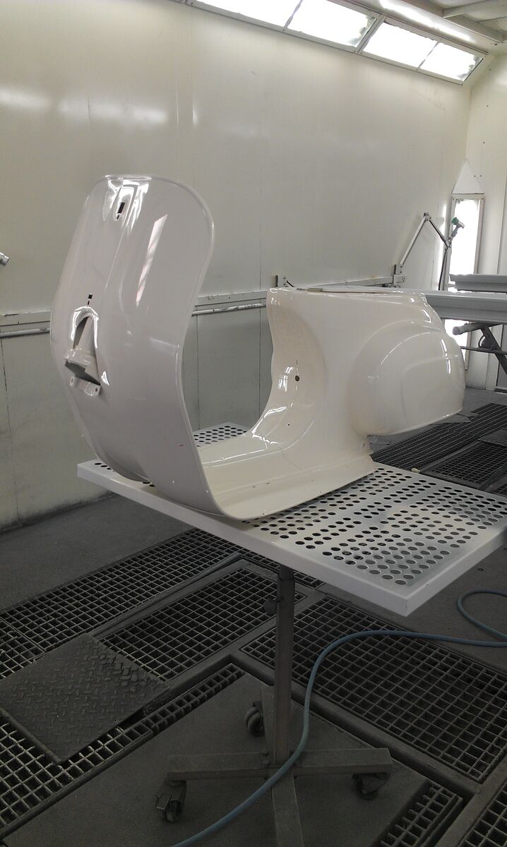

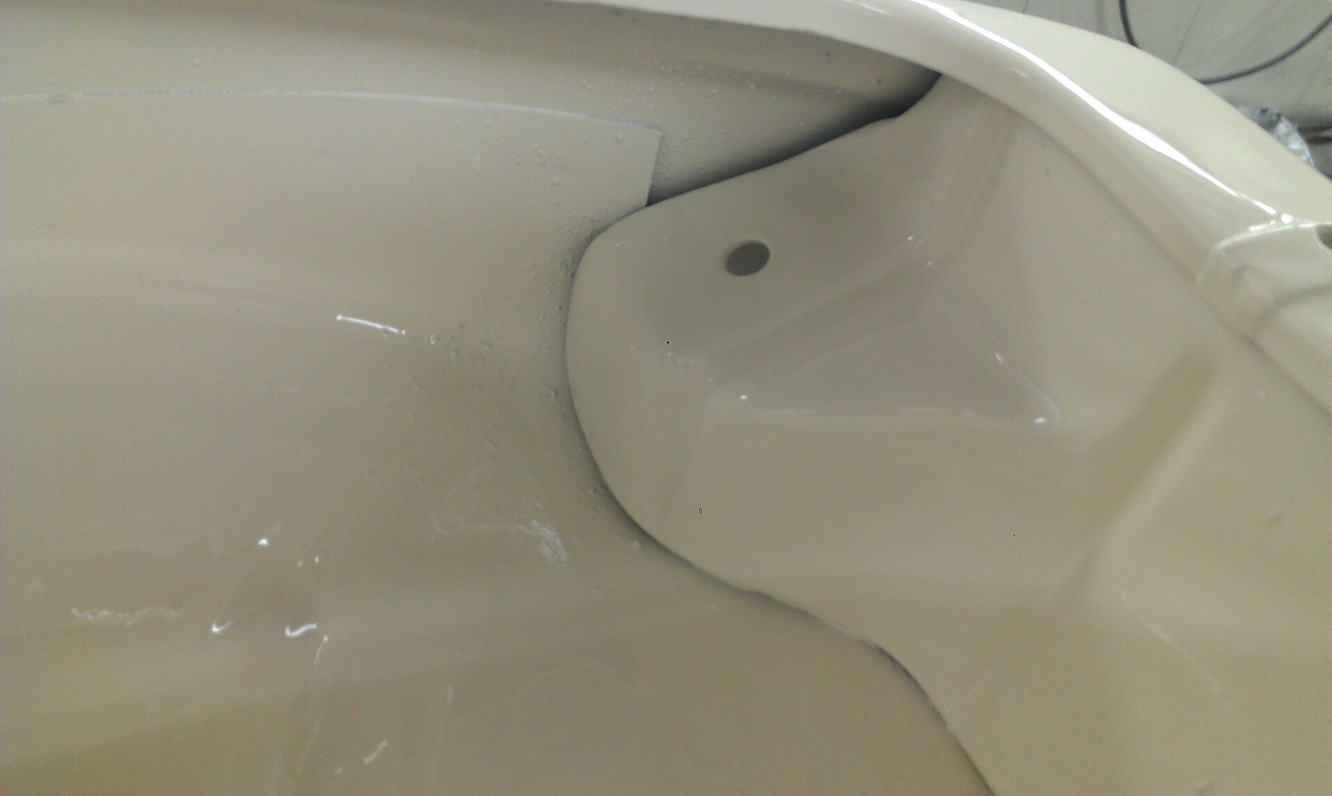

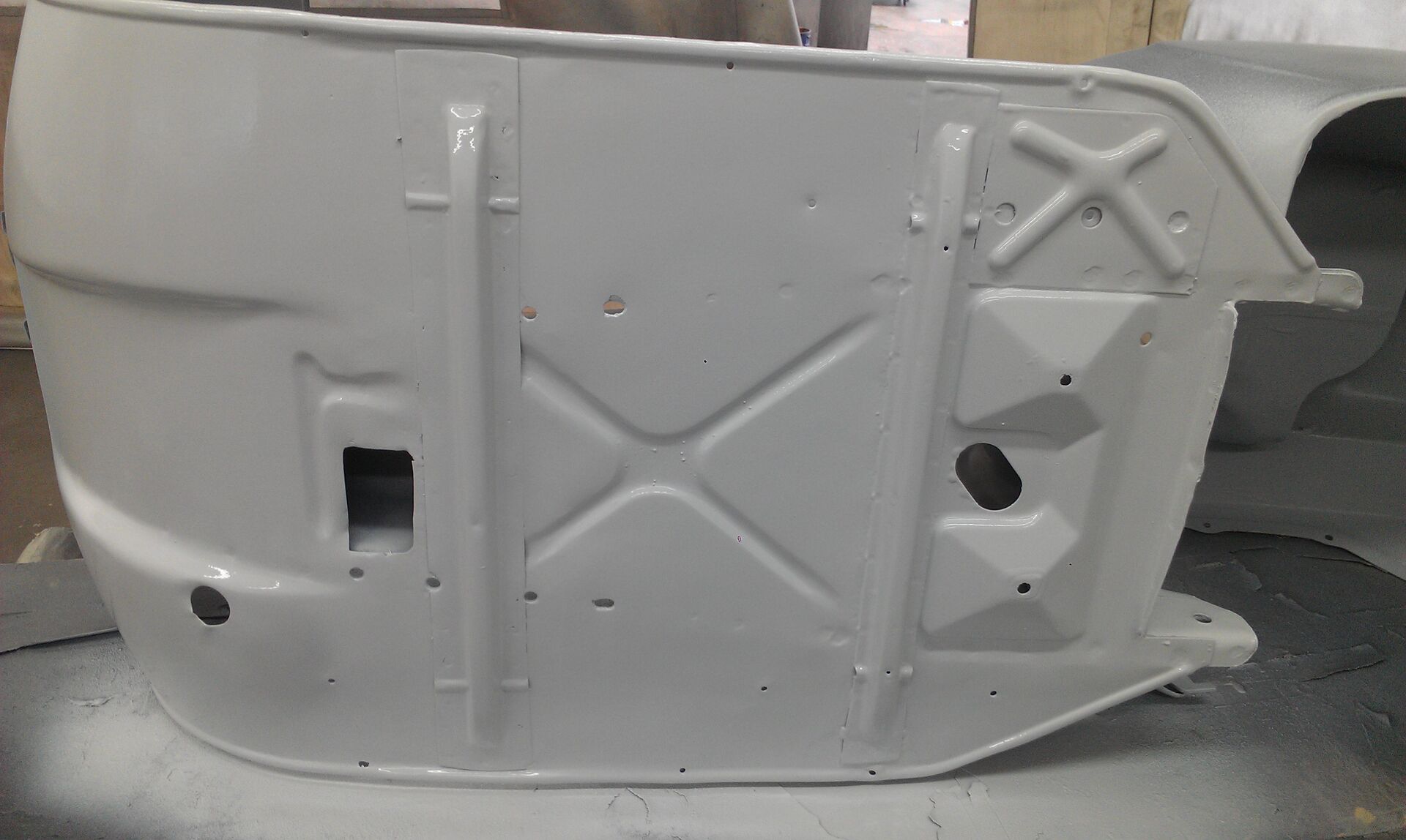

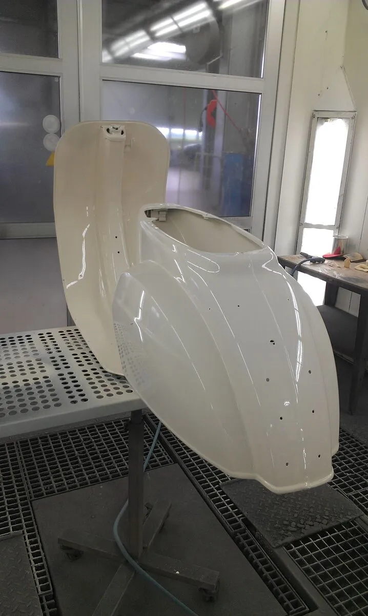

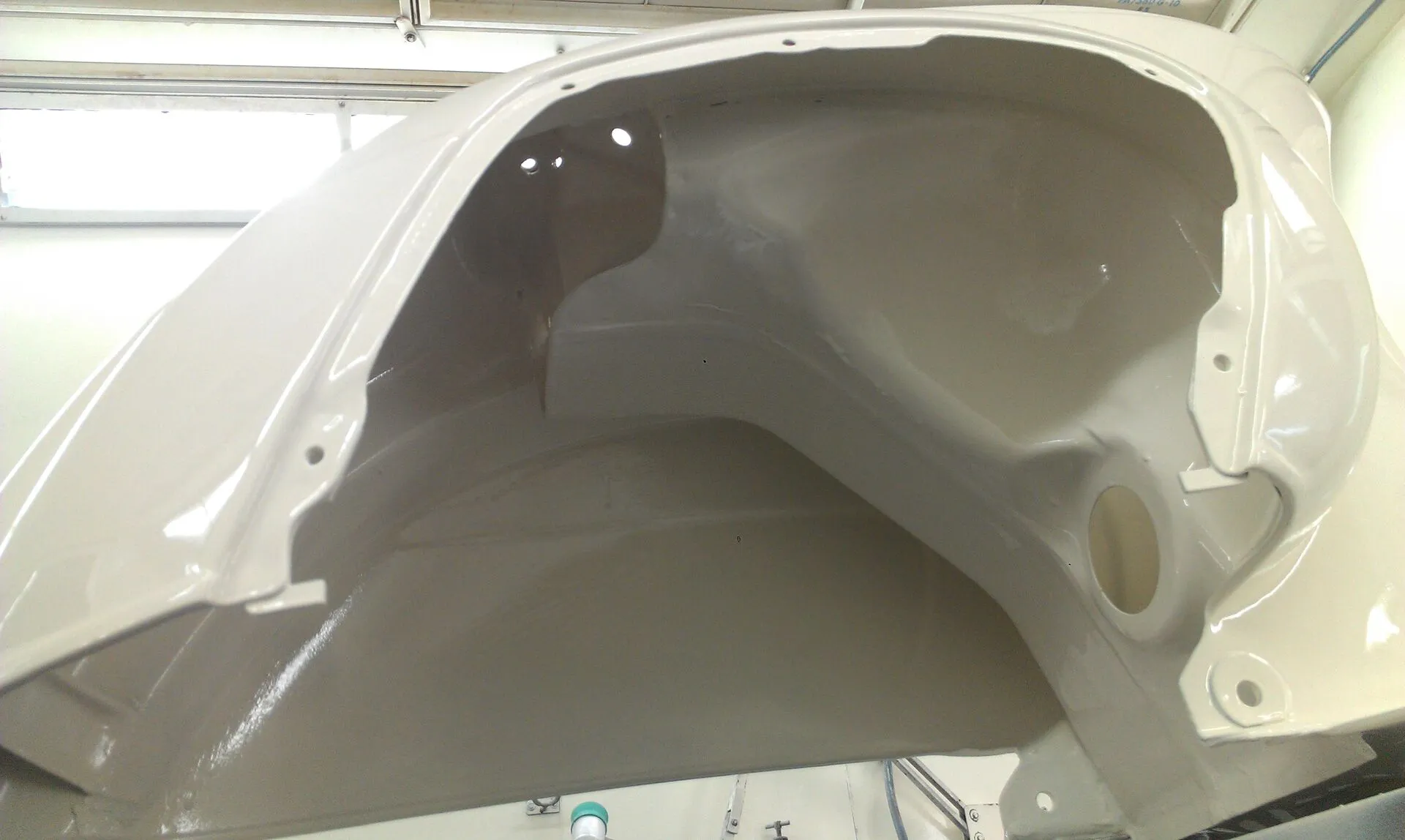

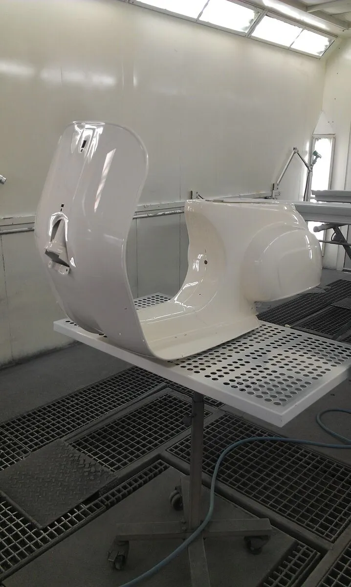

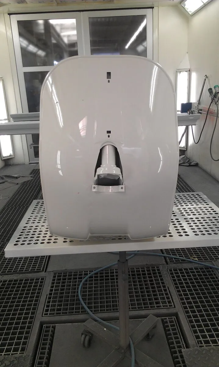

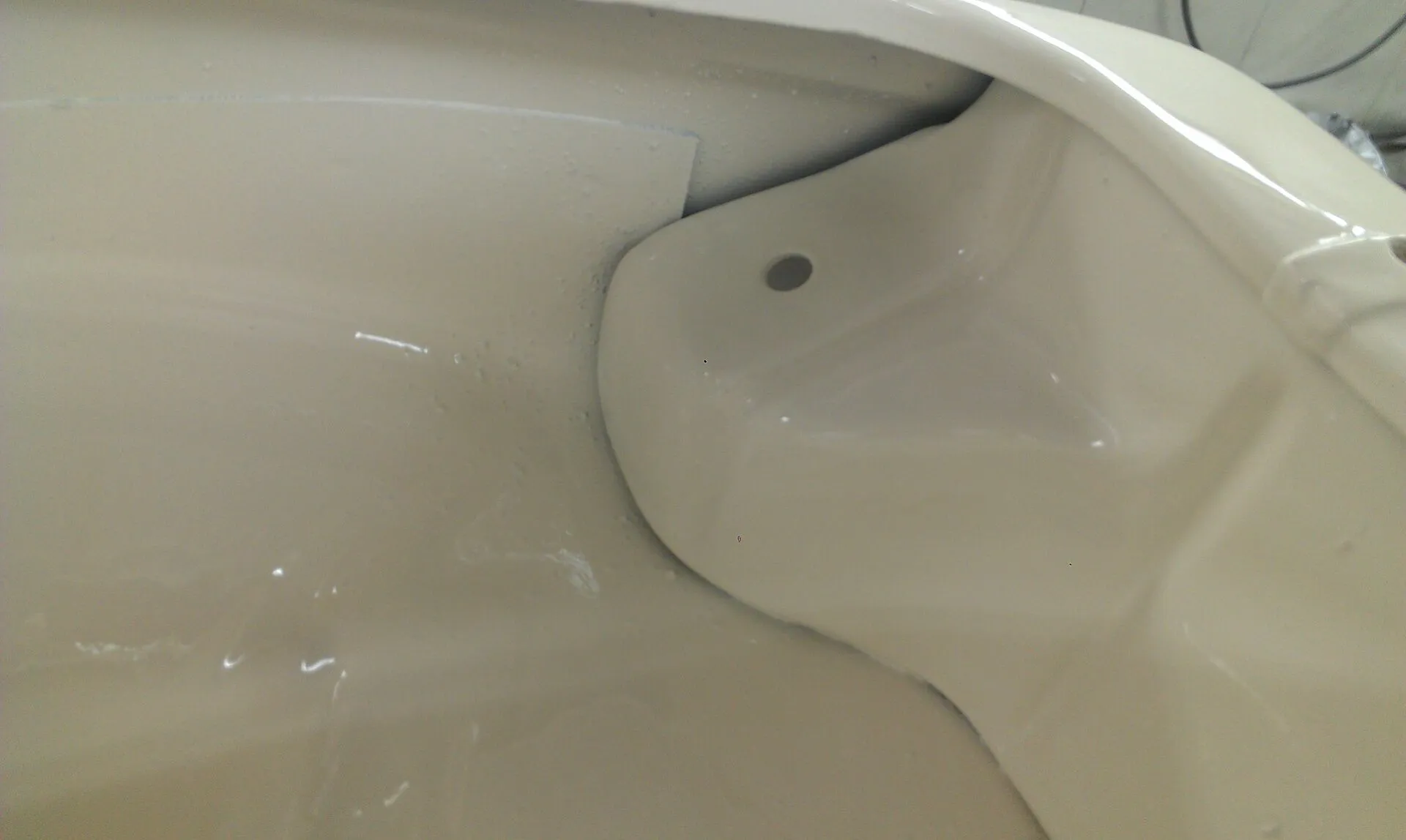

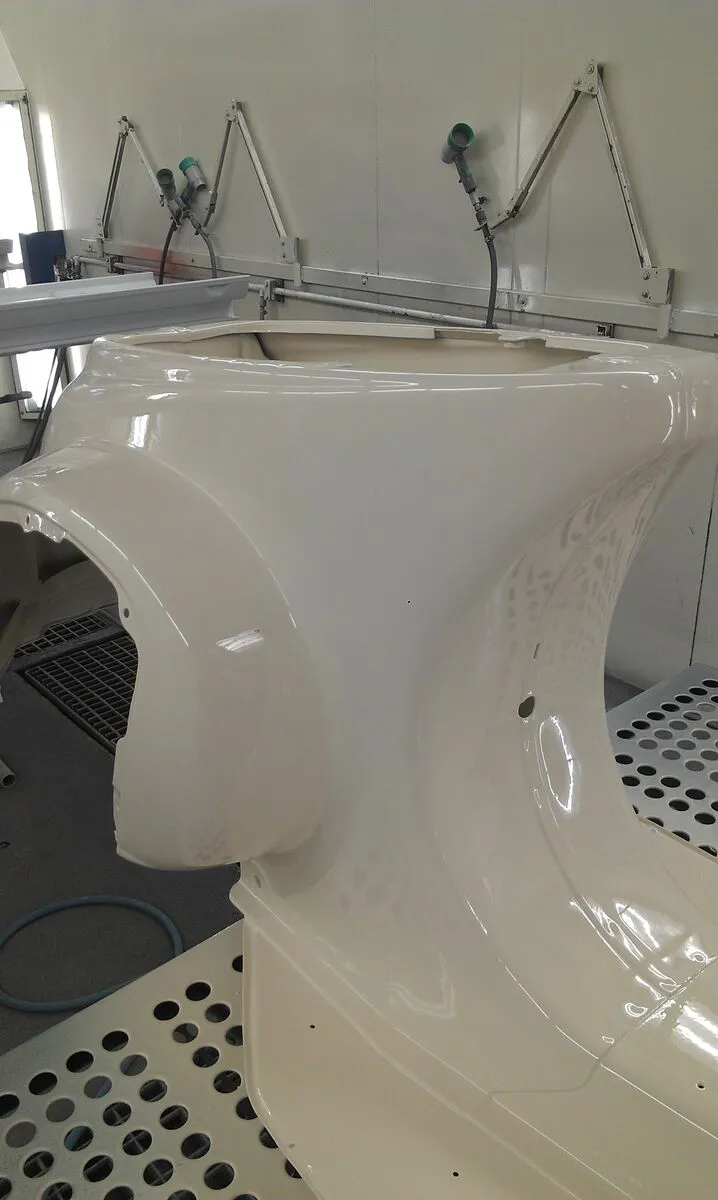

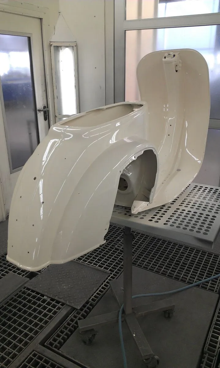

    So heute hab ich dann mal den Rahmen lackiert, jetzt kann zusammen gebaut werden. ^^

    Wow gefällt mir echt gut! musst schön alle Aluteile polieren!
    Danke, Ciao
