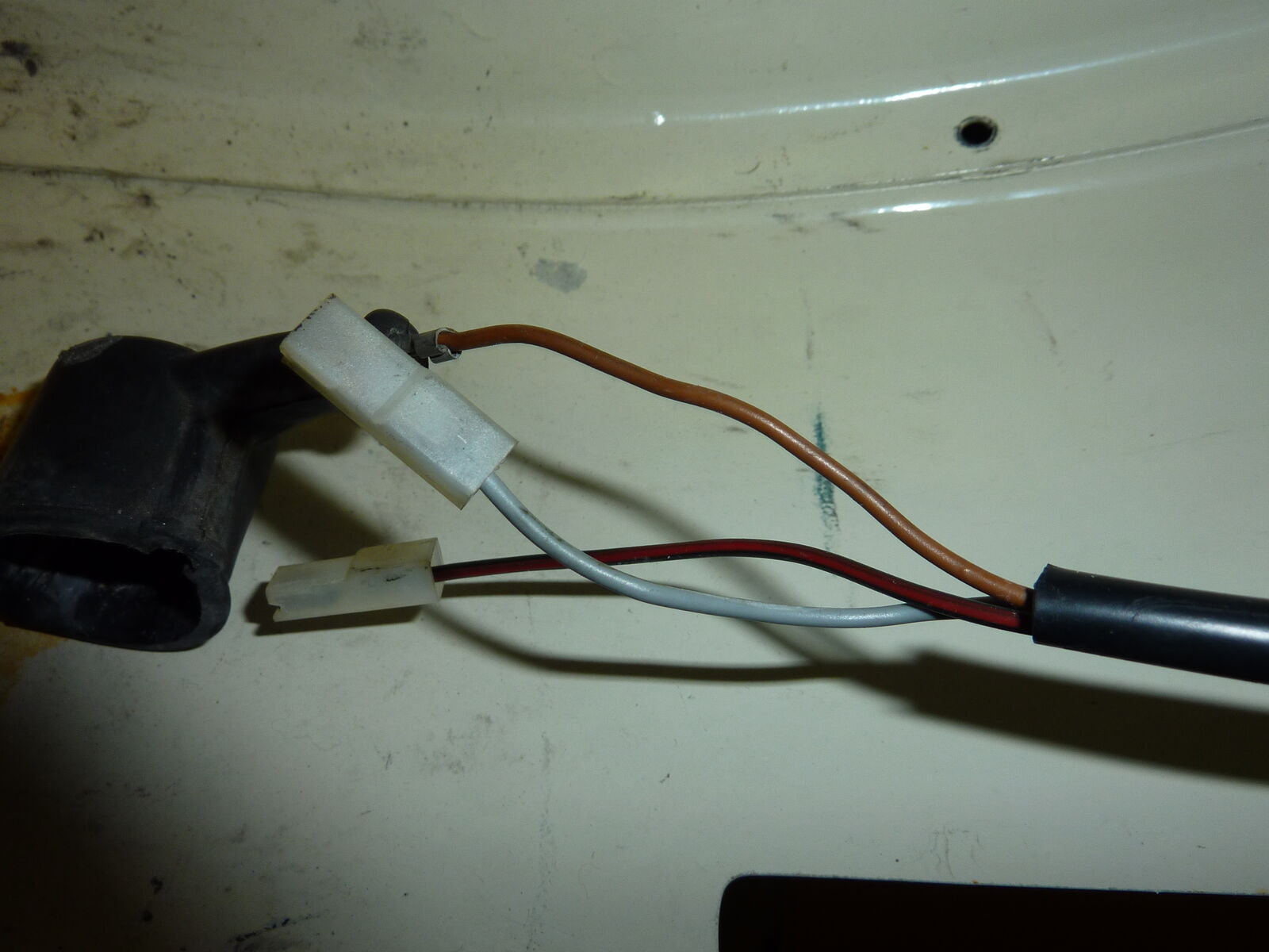

    Hallo, nochmals eine Elektrik bzw. Anschluss - Frage:
    Ich habe bei meiner PX125E (mit Batterie) bei den vorderen Blinker ein blaues Kabel für den linken Blinker und ein "3 Adriges" Kabel für den Blinker rechts.
    Leider habe ich keine Ahnung für was die beiden restlichen Kabel des Blinker rechts sind...?
    Danke für die Hilfe...
