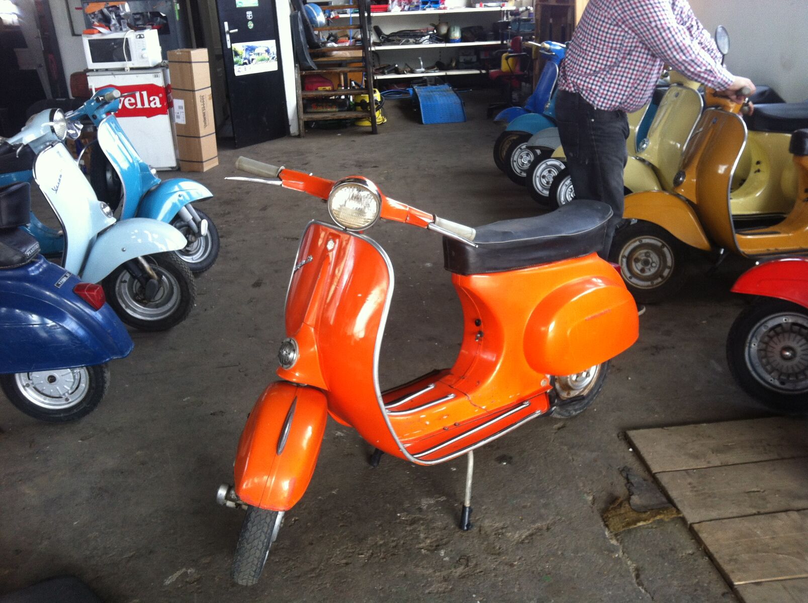

    Und damits nicht langweilig wird, hier noch was fuers Auge...
    (Das bin nicht ich im Hintergrund)
