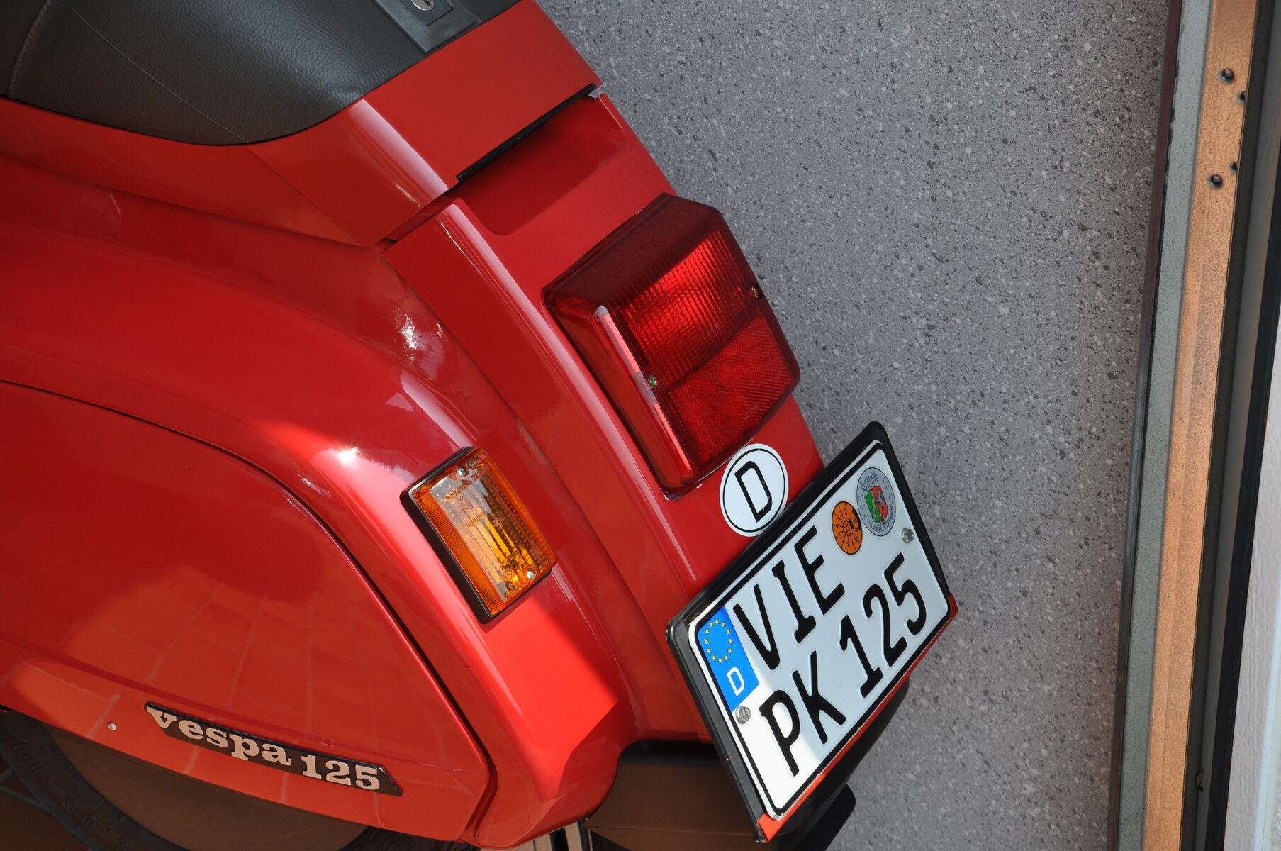

    • May 23, 2012 at 13:08
    Hallo Seb., habe fertig!
    Der Umbau ging relativ einfach, Nummernschildbeleuchtung werde ich erst mal drauf verzichten.
    Gruß Heinz

    • May 23, 2012 at 15:18
    jetz muss ich mir wieder was einfallen lassen da unsere fast gleich aussehen.
    aber du hast gemerkt welchen spallt ich gemeint hab?

    • May 23, 2012 at 15:32
    ja klar, hab ich so gelassen und feddich, mich juckt es nicht!
