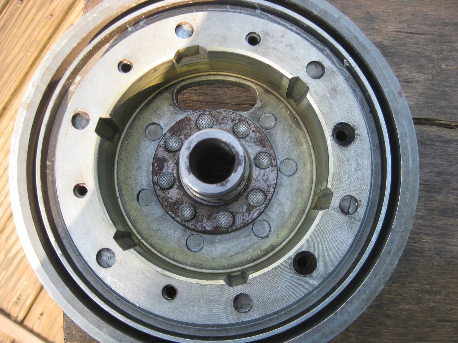

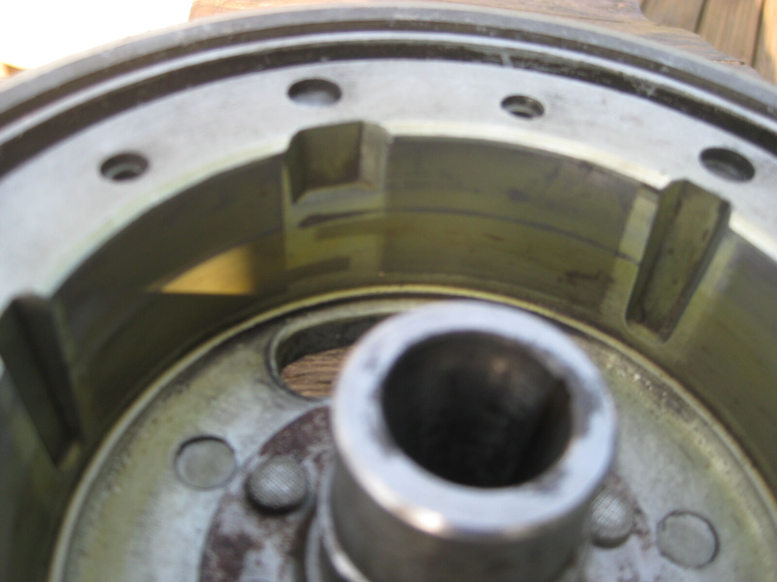

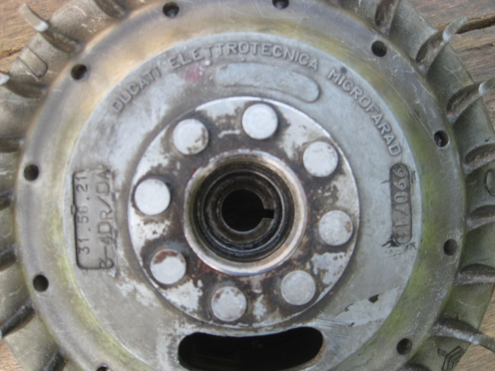

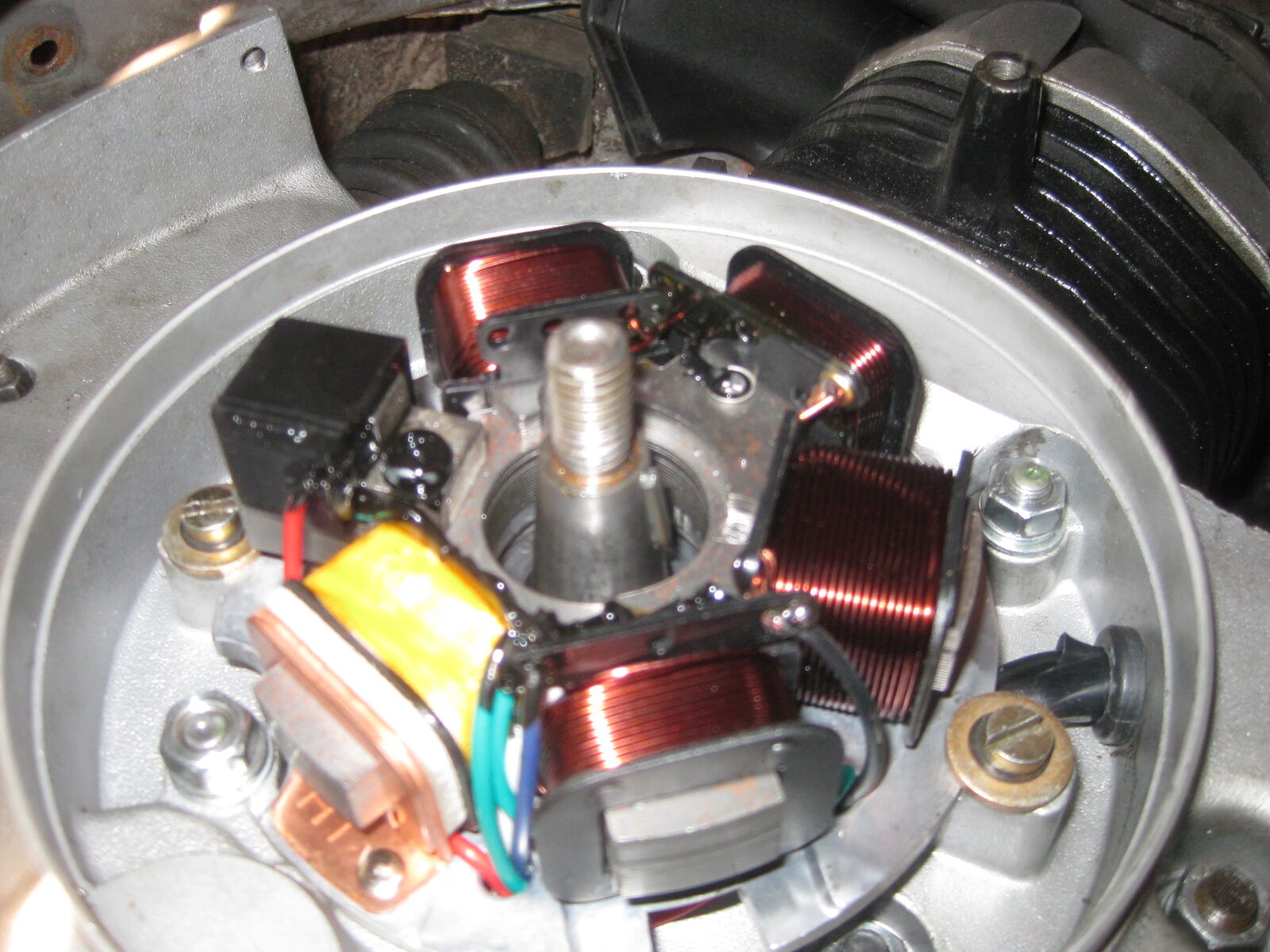

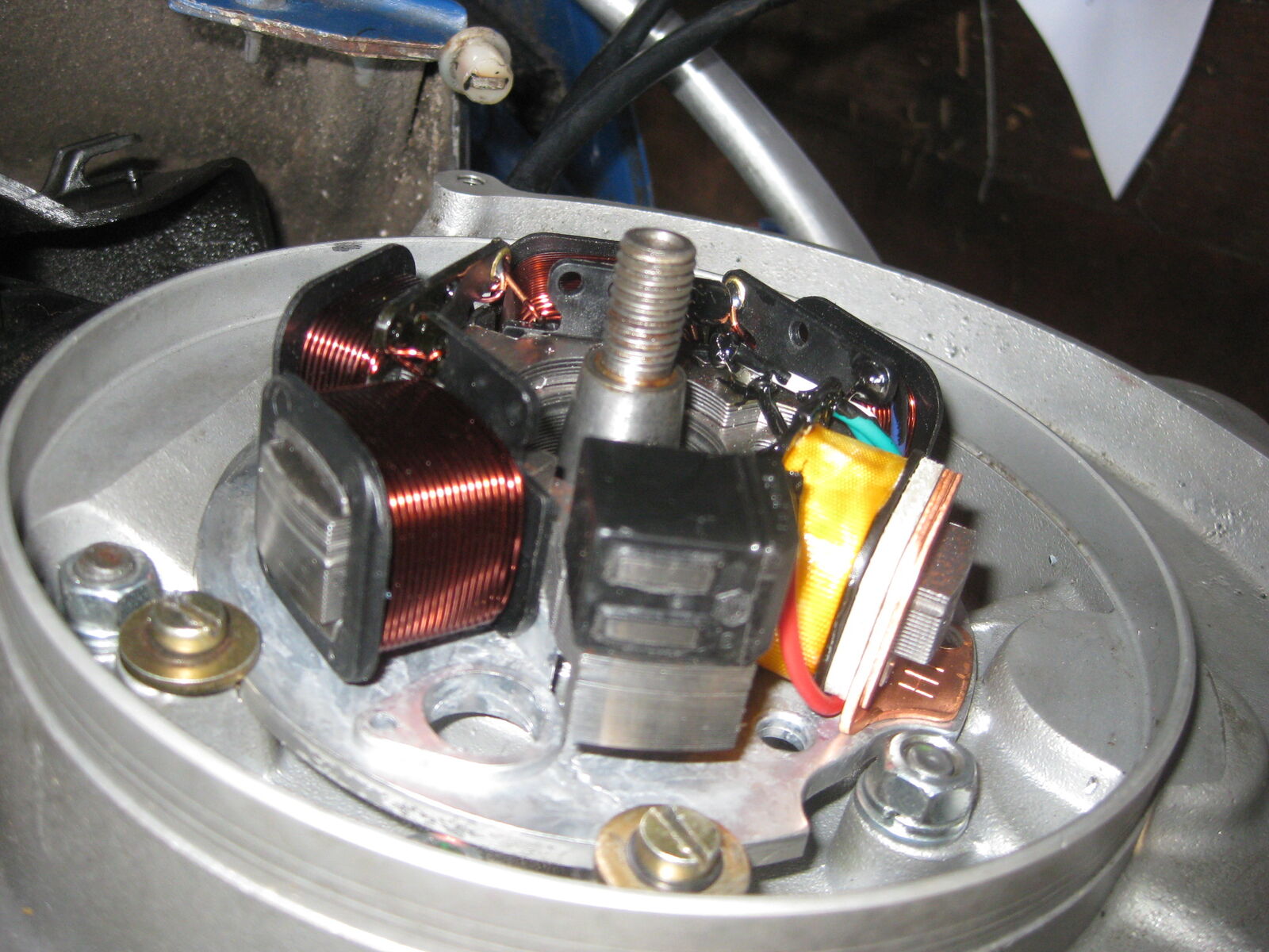

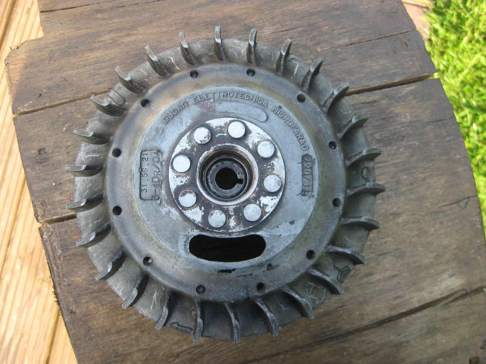

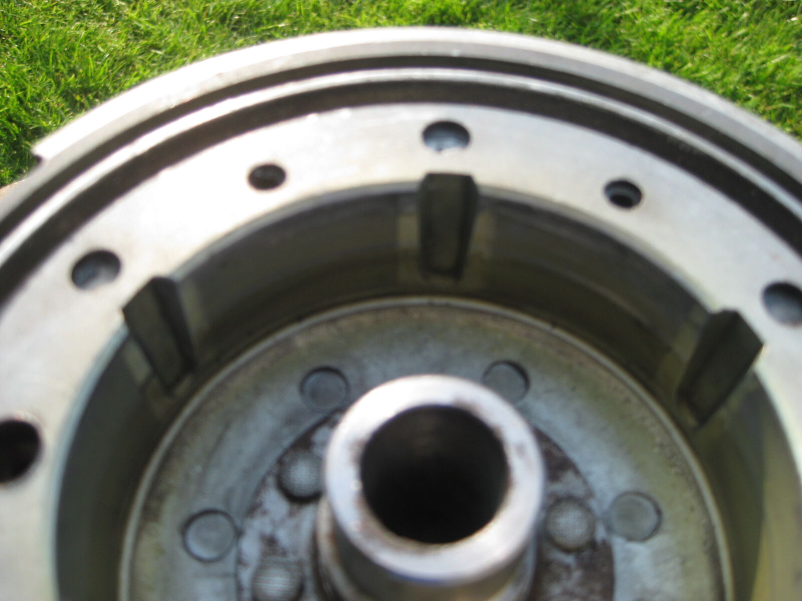

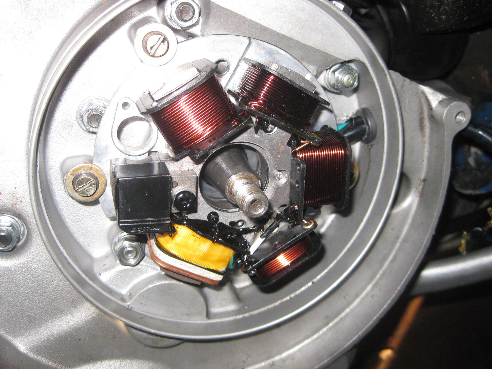

    Hier mal Bilder von der neuen BGM ZGP und dem Polrad

  • Cirlu
    1,485
    297
    Bonn
    Diverse
    • May 22, 2012 at 20:58
    Polrad sollte passen!
    Sag ich ja :D
    Edit sagt noch: man ist der Motor sauber :thumbup:

  • RV-I60
    65
    12
    88353
    VBB1T 213ccm Bj60, VNB1T Bj 59, V50 1.Serie Bj.64, ET3 Bj.80, GL221 , Ducati Monster 900s, Innocenti Mini Cooper1300, VW T3 DoKa,...
    • May 22, 2012 at 23:49
    das ist nen altes et3 lüra, ich hatte das auch mal dass die sich entmagnetisieren (durch runterfallen, Stürze, abdrehen o.ä.) bei mir half damals ein neues.. bezüglich deiner beschreibung hättest du das ggf zuerst tauschen sollen.. aber die lüras sind gut teuer, ich weiß..
