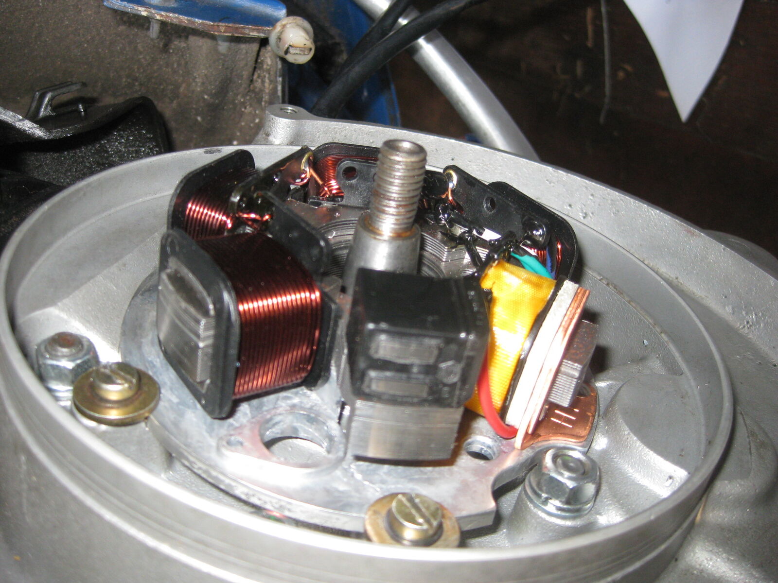

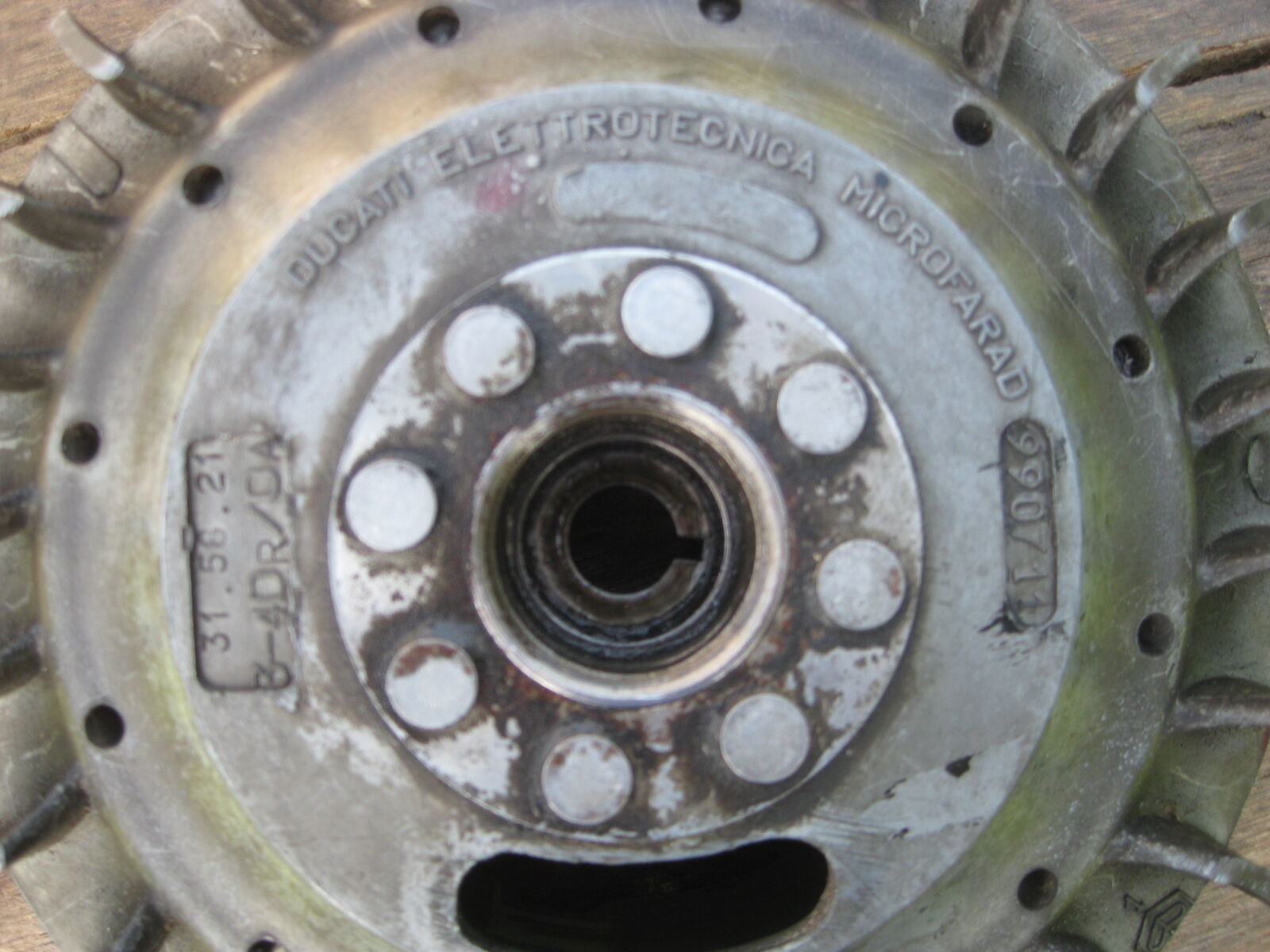

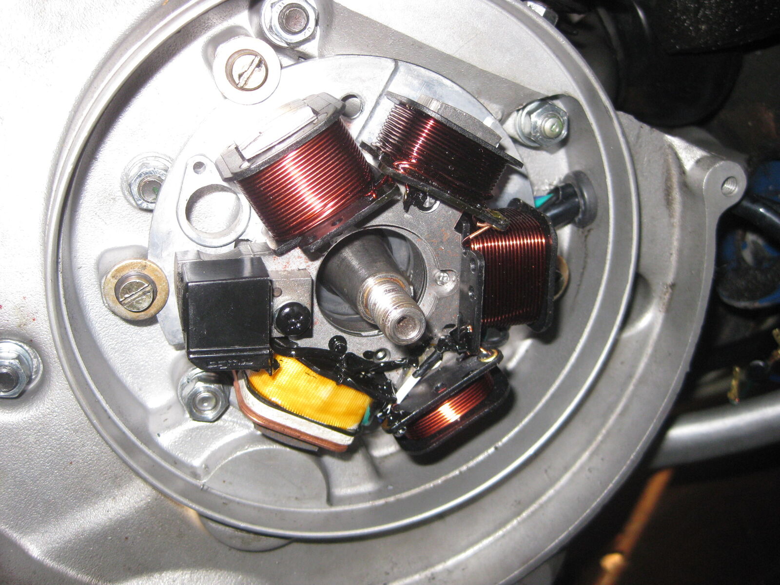

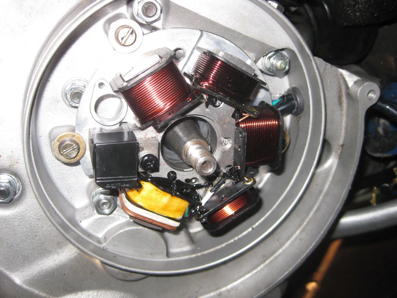

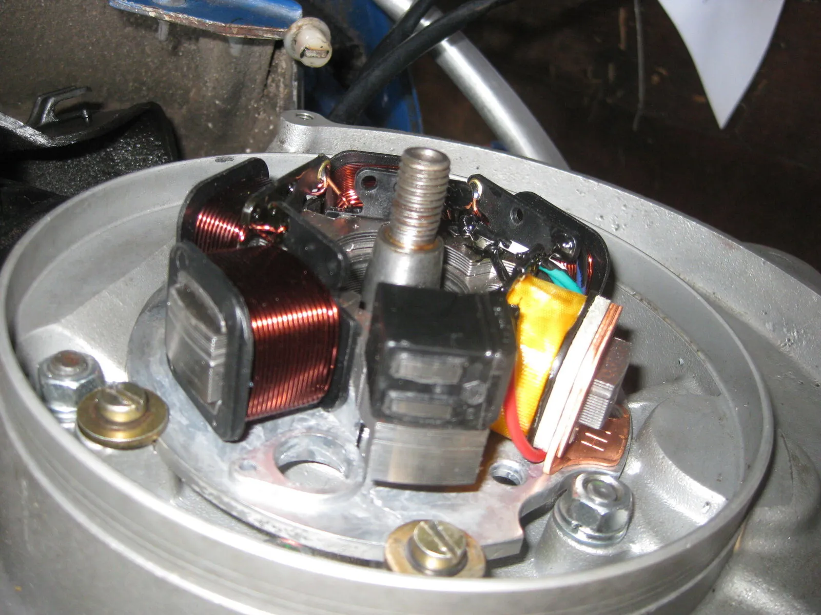

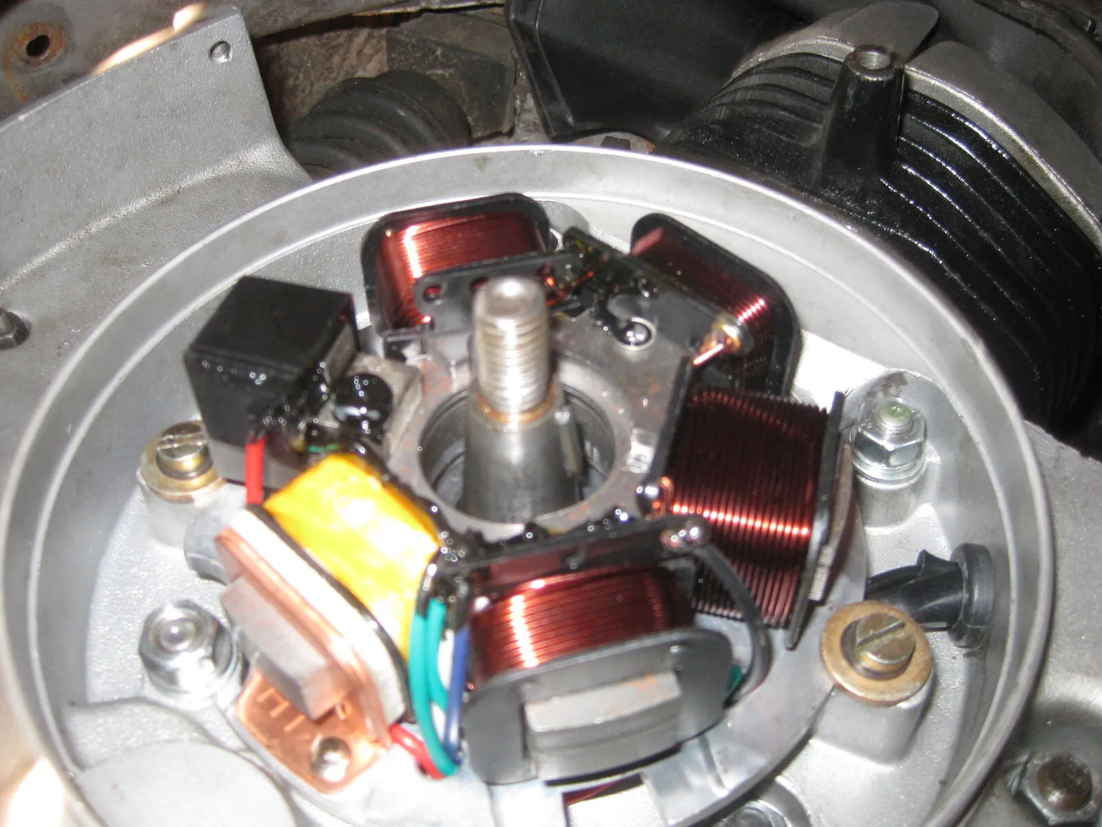

    Da ich bei meiner Vespa 50N Special (V5B3T) mit 4 Blinkern also 12V, einige Probleme mit der Kontaktzündung hatte entschied ich mich für den Umbau auf eine elektronische Zündung. Dazu bestellte ich mir die CDI und die neue Zündgrundplatte, das 12V Polrad war ja schon vorhanden. Nach dem zusammenbau bekam ich aber leider keinen Zündfunken worauf ich die Zündung durchgemessen habe. Dabei bekam ich raus das dem anschein nach an der Grundplatte alles ok ist (Masse und Grün 500 Ohm, Masse und Rot 110 Ohm und am grünen Kabel kommen bei schnellem kicken bis zu 80V an). Danach habe ich die CDI durchgemessen und festgestellt das diese kaputt ist da Messwerte nicht gestimmt haben. Darauf habe ich mir eine neue zuschicken lassen und vor Einbau durchgemessen, wobei die selben Messwerte zu erkennen waren, was mir aber unlogisch erscheint da sie neu war und nicht 2 Stück kaputt zugeschickt werden. Nach einbau war auch kein Zündfunke zu erkennen und Zündkabel, Kerze usw. wurde alles getauscht und ausprobiert. Nun meine Frage ob ihr noch eine Idee habt woran dies liegen könnte oder ob ich noch etwas anderes prüfen kann? Ich wollte mir jetzt die tage mal die Original Piaggio CDI bestellen und wär für jede Idee und Hilfe dankbar, da mich die Elektrik noch in den Wahnsinn treibt. ;)
  • Schließ mal nur die CDI an (rot, grün, weiß), Verbindung zum "Bordnetz" nicht anschließen.
    Wenn dann kein Funke kommt, ist die Belegung nicht richtig, oder Grundplatte oder CDI defekt

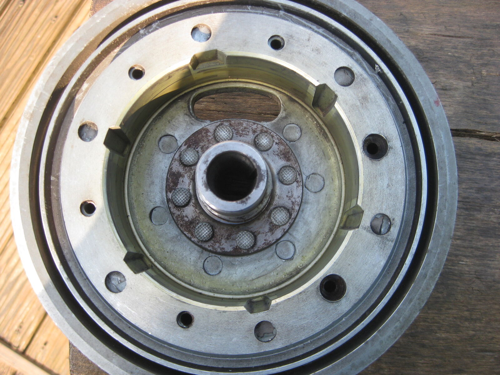

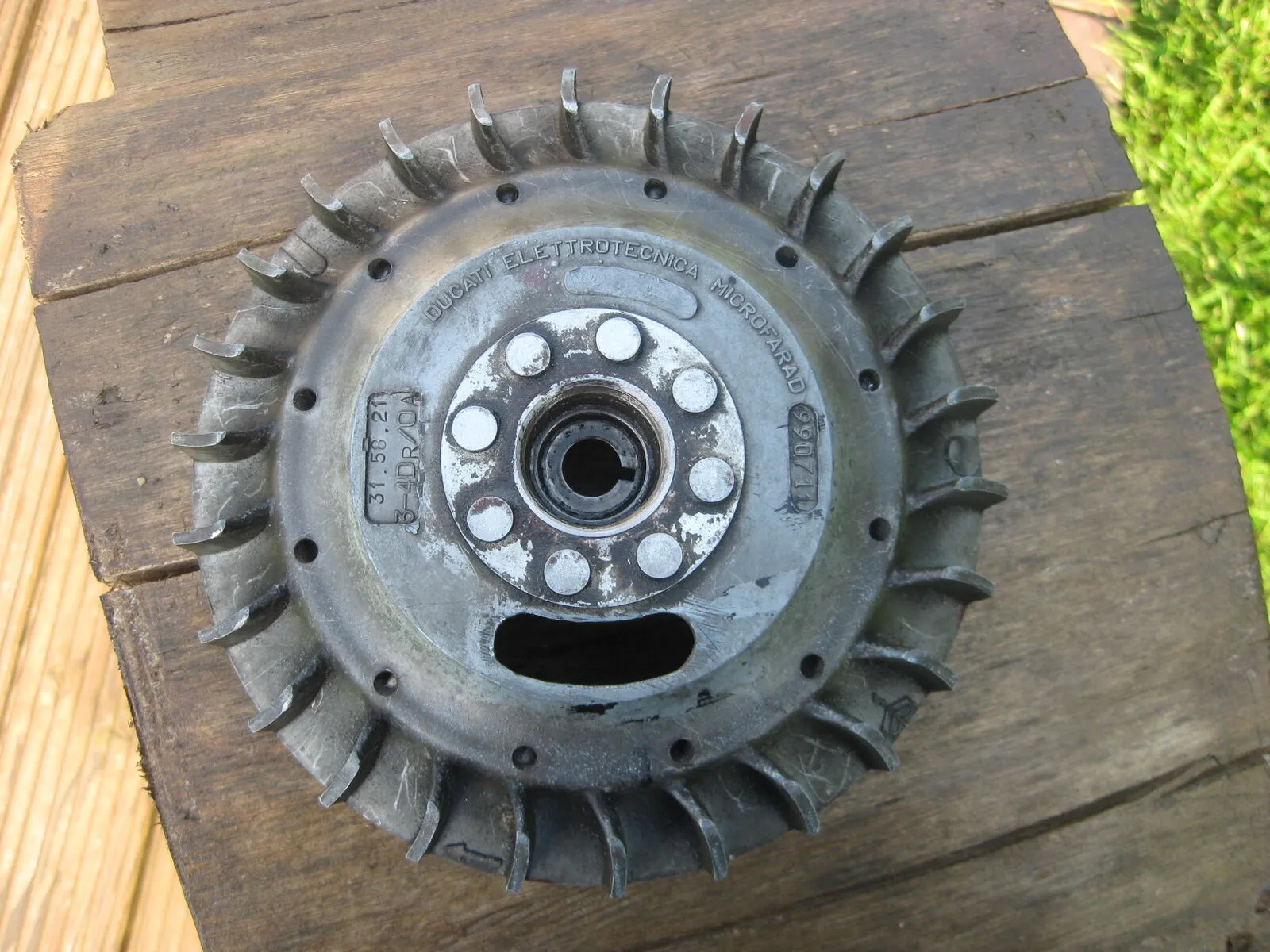

    Das Schwungrad muss nicht zwangsläufig für Betrieb mit PicUp ausgelegt sein.
    Bau das mal ab und sieh nach, ob das für PickUp geeignet ist.

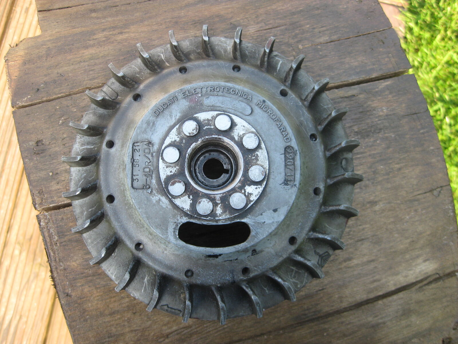

  • sicher dass das polrad zur ZGP passt?

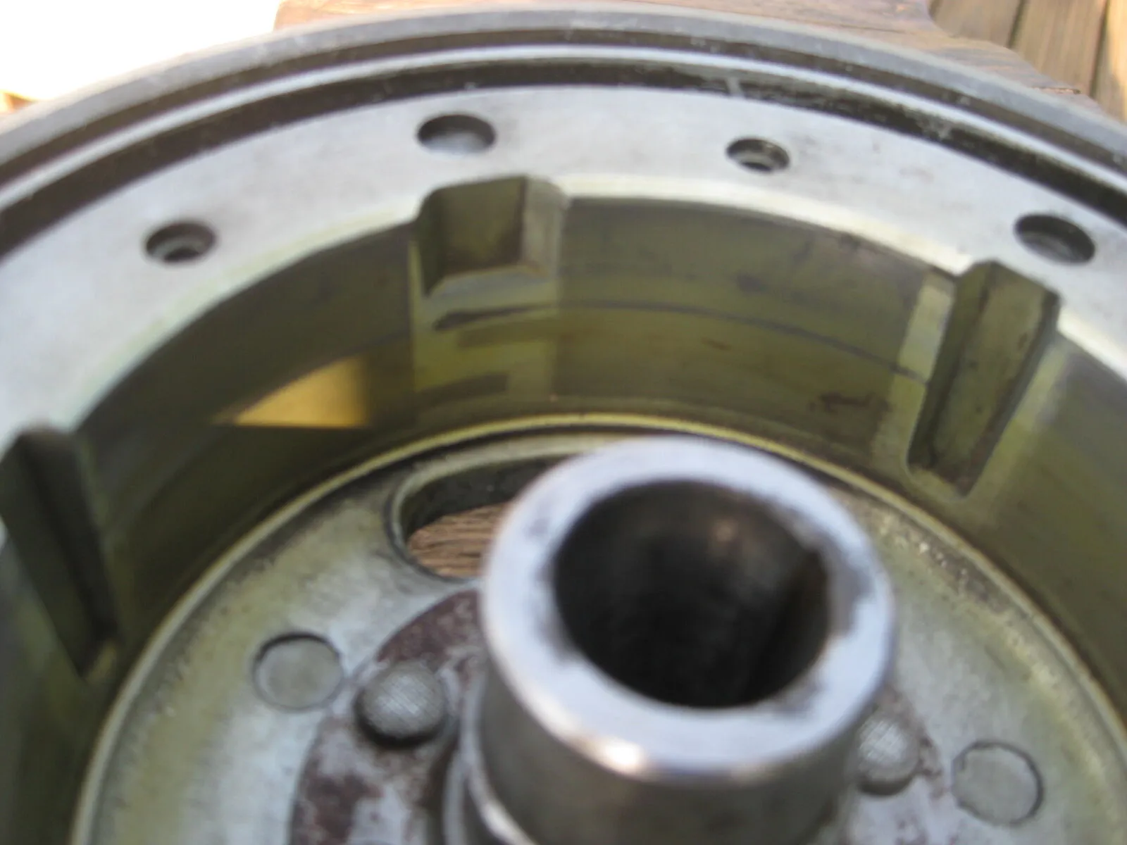

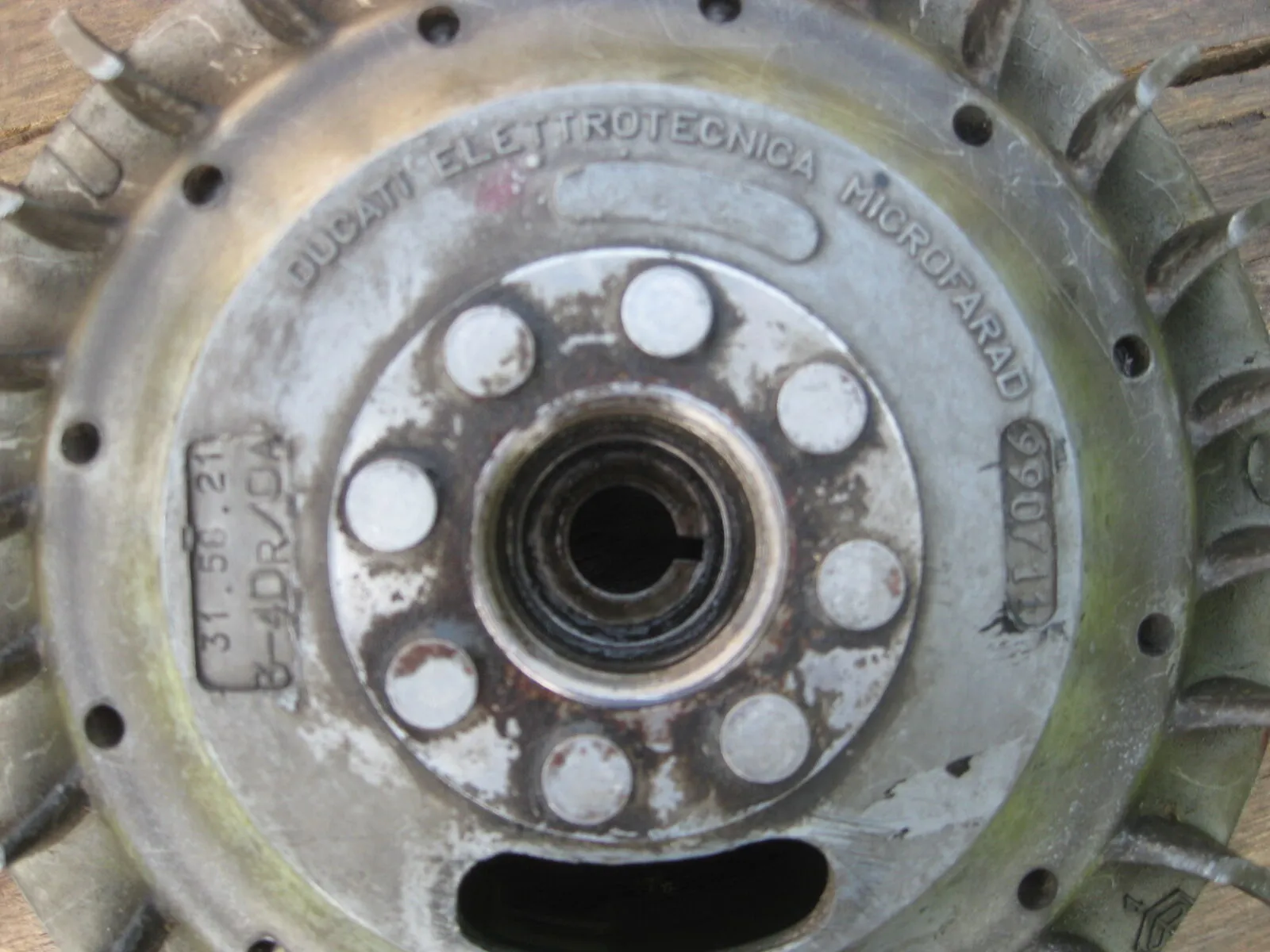

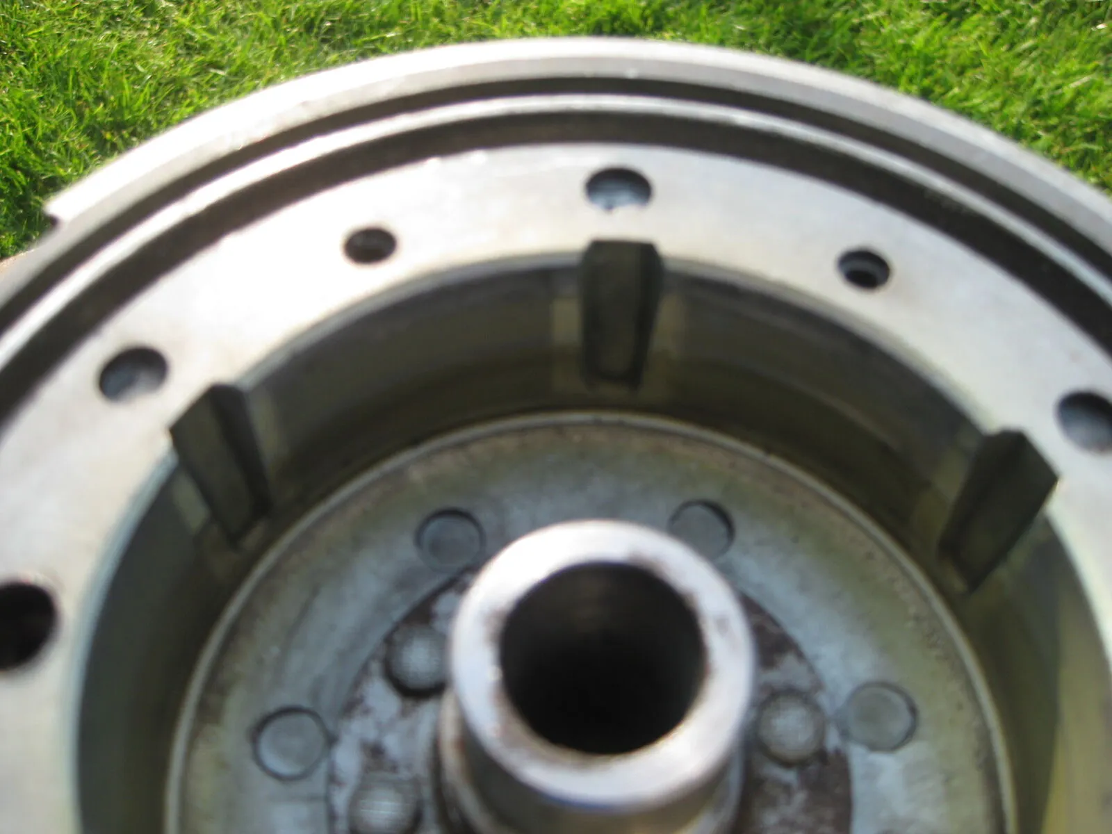

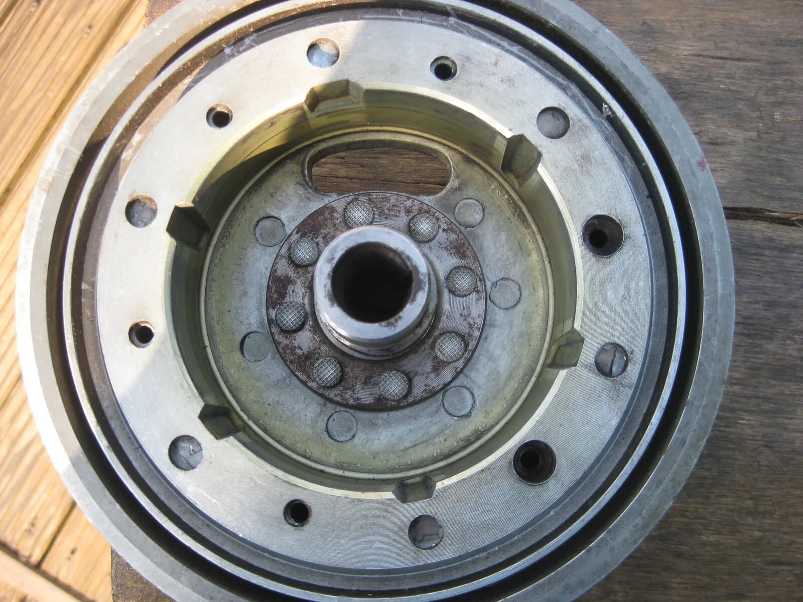

  • Ja hatte ja nur die CDI angeschlossen Bordnetz ist ab gewesen. Ich mache morgen mal Fotos von dem Polrad und stelle sie hier rein!
  • Hab ihm auch schon gesagt, dass er das Polrad prüfen soll, ob es die Unterbrechung der Magnete hat.
    Eigentlich sollte es aber passen, da es das schwere mit den kurzen Flügeln ist.
    Das hab ich auf meiner V50 special auch, glaube es war auch auf der ET3 verbaut.

  • das ist nen altes et3 lüra, ich hatte das auch mal dass die sich entmagnetisieren (durch runterfallen, Stürze, abdrehen o.ä.) bei mir half damals ein neues.. bezüglich deiner beschreibung hättest du das ggf zuerst tauschen sollen.. aber die lüras sind gut teuer, ich weiß..

  • Aus ner PN vom Patrick:
    So Zündung habe ich jetzt durchgemessen ...Am Grünen Kabel kamen bis zu 60V raus
    Dann schein das Polrad ok zu sein. Zu mindest ist es nicht entmagnetisiert.
    Ich weiß jetzt nicht, ob die 60V ok sind aber ich gleub die Erregerspule liefert ja mehr als 12V da sie ja den berühmeten "Funken zum Überspringen bringen soll" :D

  • Ja klar habe ich nur mit Kabel am Motorblock probiert da kommt nix noch nichmals ein zucken und drauf gedreht war das Kabel auch richtig. Ich warte jetzt auf die neue Cdi und melde mich dann noch mal. Achso bevor ichs vergesse Rot und Masse waren 112Ohm und wie soll Grün auf Masse liegen ? geht doch direkt zut Cdi das Kabel. Und aus Grün kommen sogar bis zu 80V beim kicken raus und Licht leuchtet auch hell wenn man das Bordnetz anschließt und kickt von daher glaube ich nicht das es entmagnetisiert ist.
