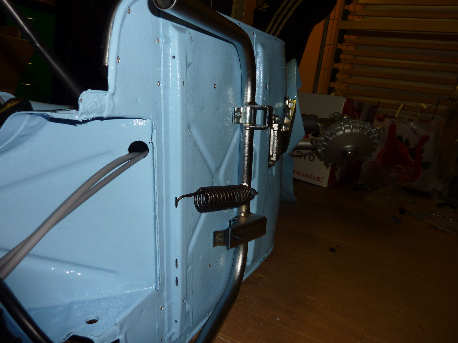

    Und zwar bin ich mir jetzt nicht sicher, ob ich den Hauptständer bzw. die Feder des Haupständers richtig montiert habe:
    Kommt die Feder wirklich in dieses Loch rein? (War das einfachste um die Feder nicht allzu stark zu dehnen) -> Ist so wie sie jetzt montiert ist schon ziemlich gedehnt!

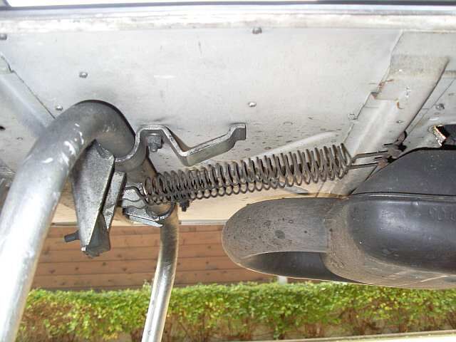

  • Zu deiner Ständerfrage 8o . Kann man so machen, die schönste Lösung ist natürlich wenn du das Federplättchen noch dazwischensetzt.
    Hast du das Gummi mal erwärmt? Heisses Wasser hilft da unngemein. Ich glaube bei dem Klima in Italien brauchen die nicht soviel Weichmacher ;)
    Auch dieses Teil wird gerne vergessen Federblech. Dieses schützt deinen Lack bzw das Blech. Kommt zwischen Ständer und Rahmen.

  • Hallo, Vielen Dank für deine Hilfe, das Federplättchen hab ich sogar bestellt und liegt irgendwo im Keller rum :)
    Hat das ein Loch für die Befestigung der Feder? Ich seh das nicht auf den Fotos von SIP.
    Das Federblech hab ich zwischen Lack/Blech und Ständer befestigt, und die Schrauben angezogen. -> Der Ständer lässt sich mit angezogenen Schrauben nur mit viel Kraft bewegen, evt. muss ich das noch etwas optimieren...?
    Super, vielen Dank für deinen Tipp. Werde ich versuchen, obwohl ich eigentlich das Gefühl habe, dass die Gummidichtung relativ flexibel ist.

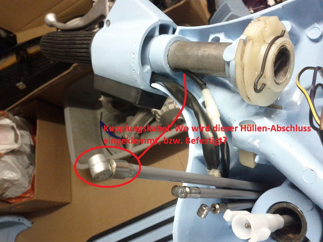

  • Hallo,
    Gestern Abend habe ich mich an den Lenkkopf gemacht.
    Ist eigentlich alles klar bis auf das Kupplungskabel, bzw. die fixierung der Kupplungshülle. Ich weiss nicht wo der Abschluss (Diese Metall - Endkappe) fixiert wird?
    Hier noch einige Bilder. Hoffe es kann mir jemand helfen:
    Muss ich dieses Metallteil in das Loch beim Kupplungshebel einpressen? oder kommt das einfach von "hinten" ran?
  • Hallo,
    Habe das Kupplungskabel jetzt mal von "hinten" angemacht, hoffe das ist richtig, vielleicht hat ja doch jemand noch eine Idee bezüglich dieses Themas?

  • Hallo Zoid,
    Danke für dein Bild :) habe es bereits geändert, es war verdammt hart die Feder wieder aus dem Schlitzloch zu kriegen, aber jetzt ist sie richtig montiert :) So wie es sein muss der Lack hat leider ein bisschen gelitten...

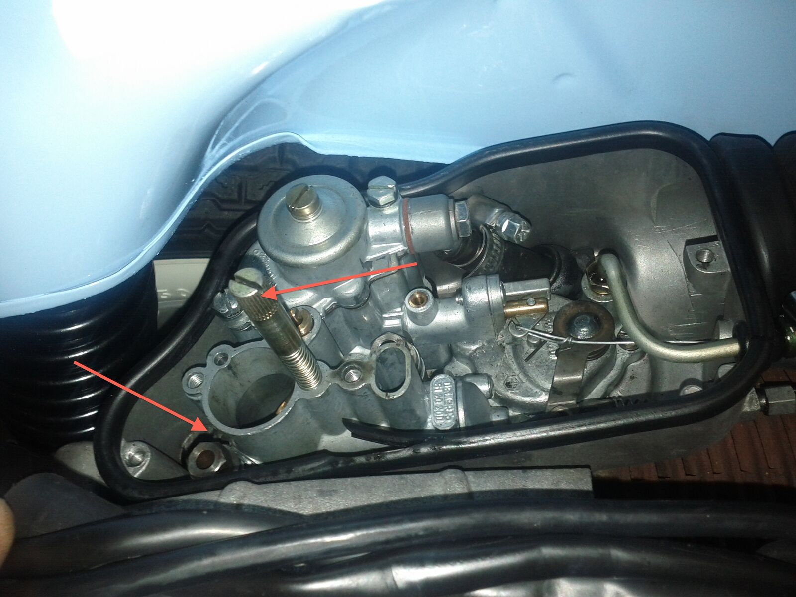

    Zuerst hatte ich nochmals diesen Benzinverlust, es läuft nicht im sichtbaren Vergaser Teil aus. Habe mehr den Eindruck, dass es "unter" dem Vergaser ausgelaufen ist.
    Hab dann den Motor mit gezogenem choke mal 15 min laufen lassen. (Immer am Gas, da standgas noch nicht funktioniert) Danach war kein Benzin leck mehr...? Versteh ich jetzt nicht ganz... Werde es mal weiter beobachten.
    Zur Vergaser - Einstellung:
    Im Prinzip habe ich keine der Schrauben angerührt bis auf die grosse Schraube, welche durch das Loch des Vergaserdeckels rauskommt (Also die Gasschieberanschlagschraube) Da Sie ja vorher gelaufen ist, sollte es nur an dieser Einstellung liegen. Stimmt so meine Annahme?
    Jedoch möchte ich, sowieso die ganze einstellungen mal gemacht haben, vielleicht kann man ja noch was optimieren :)
    Ist mir leider nur noch nicht ganz klar, welche der Schrauben für was ist. Versuch es mal mittels "Die Geheimnisse der SI-Vergaser" und der Anleitung des HowTo Bereiches herauszufinden.

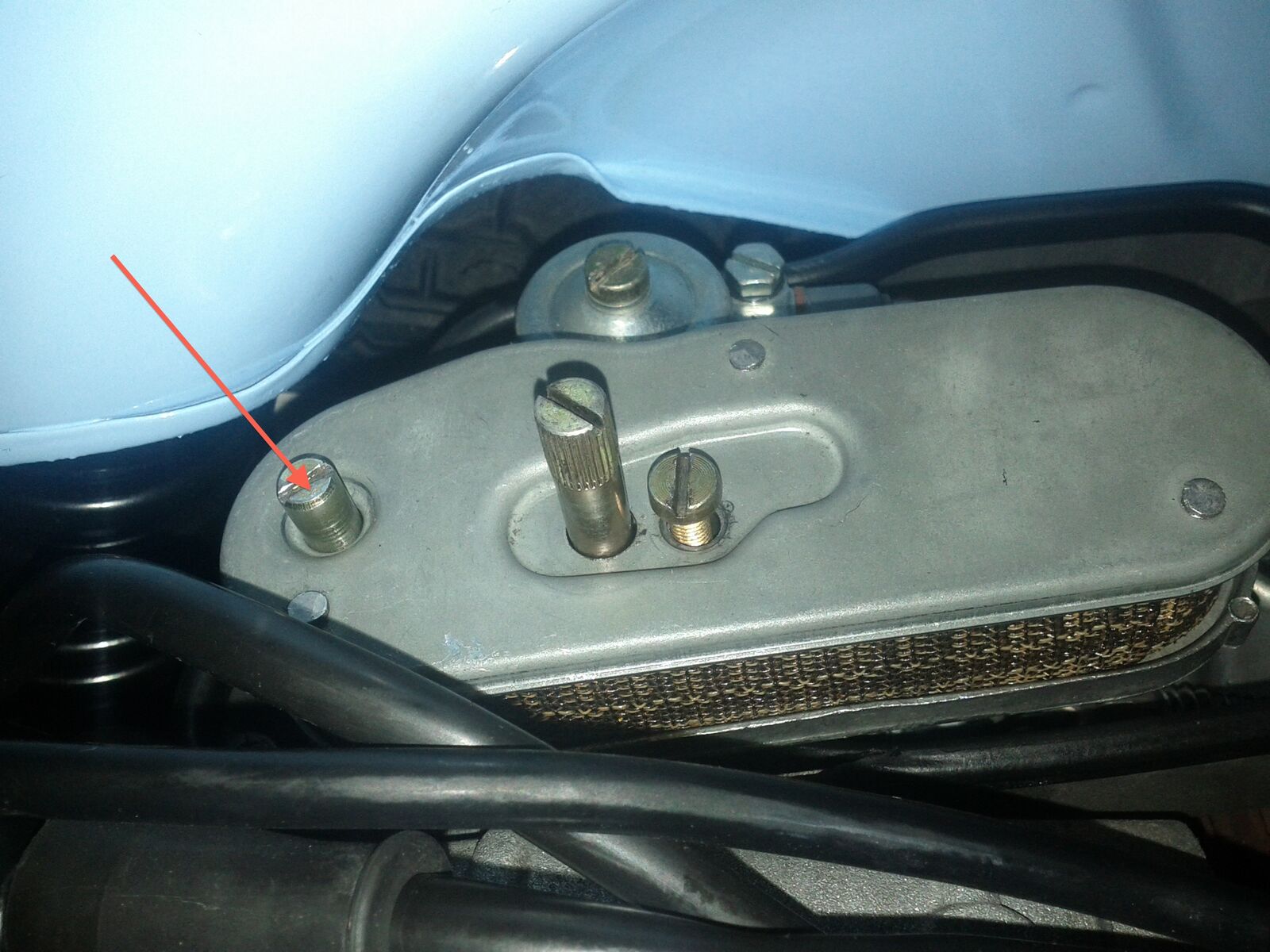

  • Versuchte heute den Vergaser nach Anleitung Einzustellen, leider ohne Erfolg.
    Meine Beobachtungen:
    Solange der Choke gezogen ist, läuft der Motor gut, bin auch rumgefahren. Sobald ich jedoch den Choke Reindrücke und weiter fahren möchte, schaltet der Motor ab. Choke wieder ziehen, kommt der Motor sofort wieder. Was kann das sein?
    Zur Einstellungen (Düsen sind alle Original und es wurde nichts dran gemacht)
    Habe die Seitliche Leerlaufgemischschraube 3 Umdrehungen weg vom Anschlag gemacht und dann versucht mit der Gasschieberanschlagschraube die Einstellung zu machen. Mir scheints, als ob diese beiden Schrauben gar keinen Einfluss haben..? :(
    Was mir auch noch aufgefallen ist, der Luftfilter wird ja mit zwei Schrauben befestigt. Eine der beiden Schrauben (Siehe bild) kann man durch den Vergaser-Deckel lösen bzw. anziehen. Was kann man dort Einstellen, oder ist das wie vermutet nur eine Befestigungsschraube. Ebenso ist eine dieser Schrauben unten Spitzig, weiss per zufall gerade jemand wo die spitzige Schraube hingehört?
  • AW: MOTOR STIRBT AB, WENN ICH CHOKE WEGNEHME
    Hab soeben folgendes in einem anderen Forum gefunden, könnt ihr das Bestätigen? Werd ich morgen mal machen....
    Nach Tipp eines Mechanikers, Motor an, ansauloch beim Vergaser zuhalten und Gas geben, bis Roller fast abstirbt, dann wieder "erholen" lassen. Das ganze mehrmals wiederholen und siehe da: Er läuft wie ne eins!
    Standgasdüse war anscheinend doch nicht ganz offen, obwohl ich sie durchgepustet und gereinigt hatte!!!
