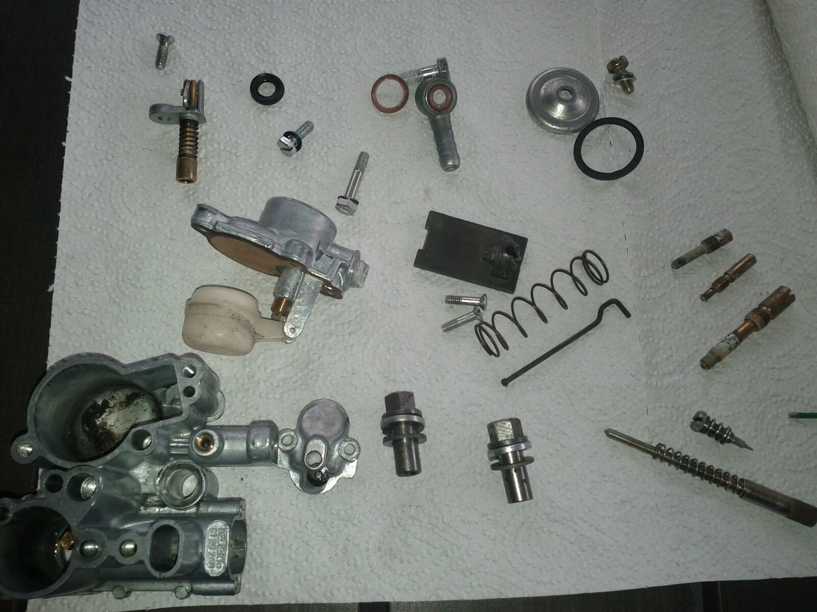

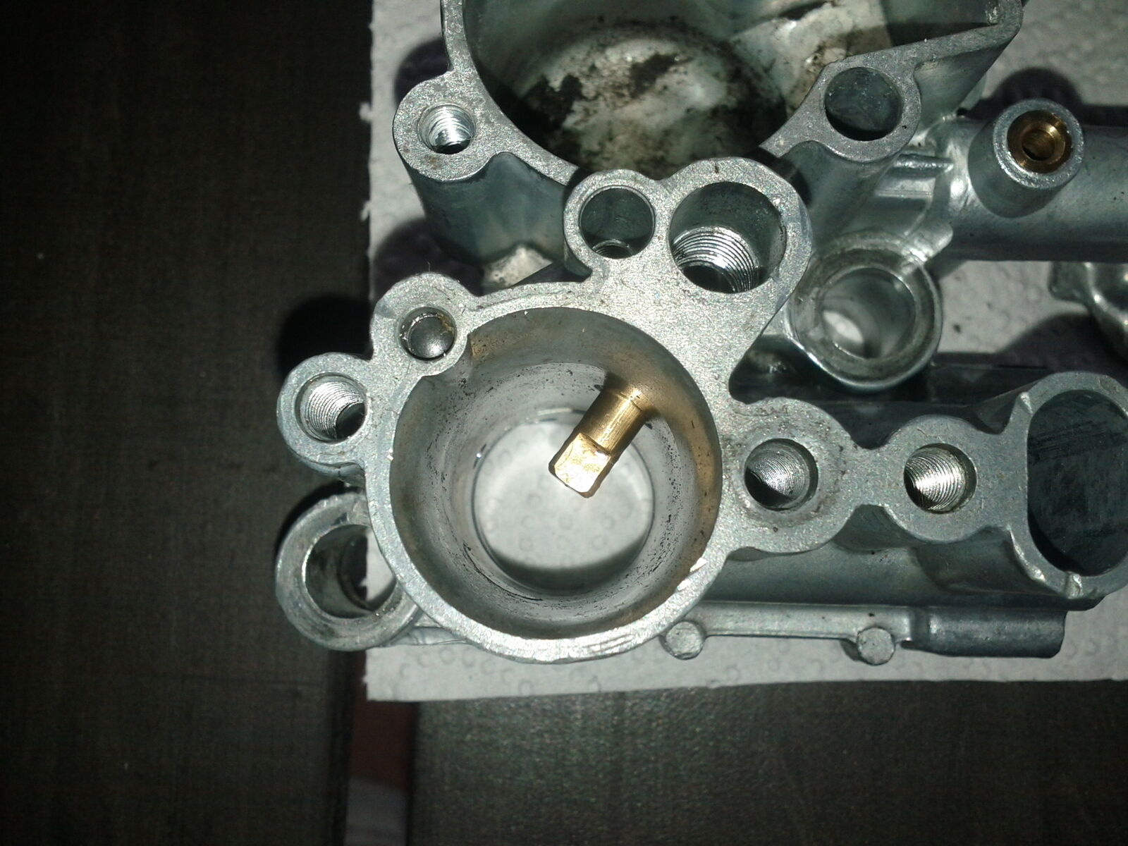

    So, vergaser ist in Einzelteile:
    Kann man dieses Messingrohr (Düse) oberhalb des Gasschiebers ebenfalls demontieren?
    (Siehe Bild)

    Nimm noch das Teil auseinander, wo die Dichtung noch drauf ist. Du kannst den Stift am Schwimmer rausschieben und prüfe dann, wie deine Schwimmernadel aussieht. Diese Dichtung sollte auch getauscht werden.

    Das ist schon gemacht. Meine Frage ist dieses Messingteil im grossen Teil, oberhalb des Gasschiebers?
    bitte lies Dir mal die verschiedenen Vewrgasertopics durch, da ist alles beschrieben. Ich finde, daß man durchaus auch selbst mal etwas durchlesen kann, man muß nicht alles hier ins Forum hinterfragen. Was glaubst Du, wie die Leute vor der Internetzeit mit ihren Vespas zurechtkamen ?
