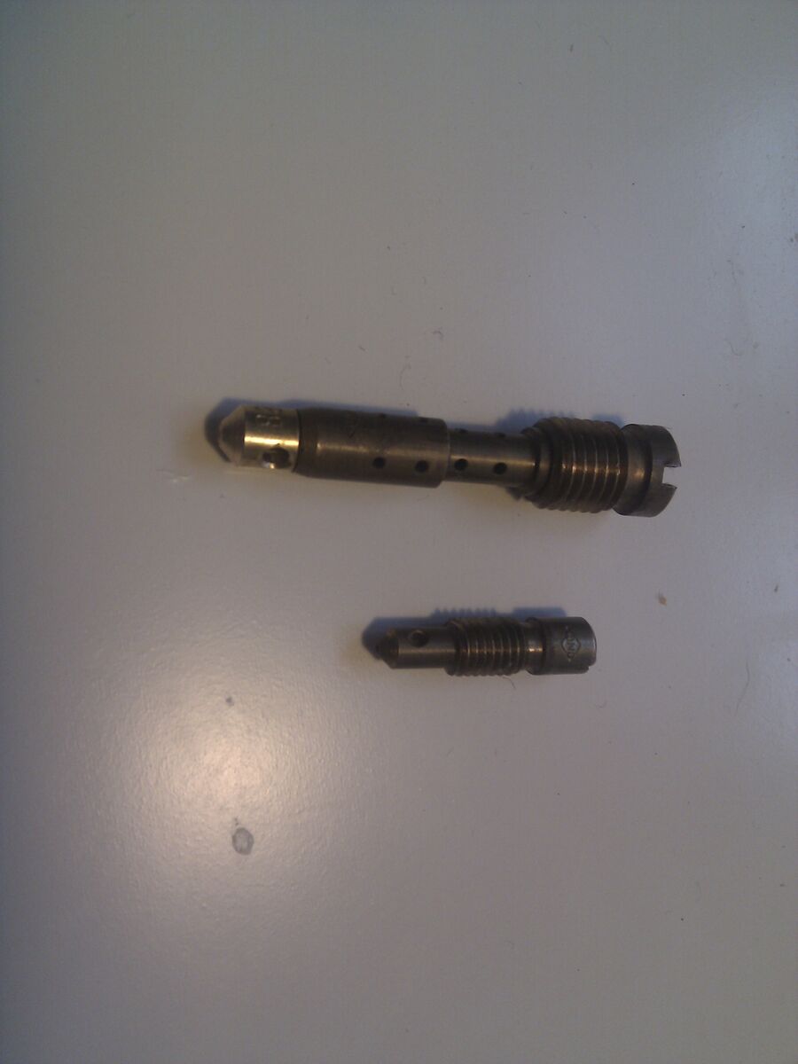

    hier ein Photo von HD und ND,
    HD: "150" oben am Schlitz, "E2" am Schafft, "88" auf der Düse die aufgesteckt wird, vielleicht blöde Frage: Drehrichtung egal?
    ND: "42", Loch seh ich nur unten quer unter der Spitze
    Vergaser: SI20/15b
    Danke für Deine Hilfe!

    das ist die vermutlich originale Bedüsung für eine 125er mit einer neuen, etwas größeren HD ( 88 statt 82 ). Damit solltest du schon zurecht kommen können. Die ND ist die richtige und bekommt man heute praktisch gar nicht mehr - gut aufheben. Die Düse ist aber das kleine Loch unten in der Düse, nicht die Querbohrung. Prüf mal mit einem ganz feinen Kupferdraht ob die frei ist (nicht beschädigen oder aufreiben).
    Grundsätzlich halte ich als Ursache für möglich:
    - falsche Einstellung der Leerlaufschraube (oben am Vergaser) und Gemischschraube (hinten am Vergaser), lies mal das Topic SI-Vergaser . Dein Vergaser ist genauso einzustellen wie auch alle neueren SIs
    - ein Verschmutzung im Vergaser, bei dir speziell im ND-System, da könnte eine Ultraschallreinigung und anschließendes penibles Einbauen und Einstellen helfen
    - Falschluft häufig am Vergaser selbst, nicht fest genug montiert (zu fest kann den Vergaser verziehen und er wird auch undicht), alte kaputte Dichtung
    - aber auch Falschluft durch kaputte Simmeringe
    Gruß, Klaus
