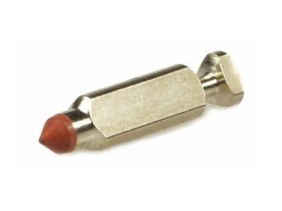

    Ne Düse ist das nicht. Die Schwimmernadel ist das
    So, oder so ähnlich sieht die aus.
    Grüße
    Zapper

    Wie Zapper schon sagte, liegt es wahrscheinlich an einer nicht mehr schließenden Schwimmernadel. Die Gummispitze härtet nach ein paar Jahren gerne aus oder wird spröde, schließt dann nicht mehr richtig und dein Kurbelgehäuse läuft peu a´peu voll. Dafür spricht auch der von Dir beschriebene Umstand, dass sich der Kicker schlecht bzw. schwer durchkicken lässt. Wenn das Kurbelgehäuse so voll ist, lässt die das Gemisch nicht mehr hinreichend komprimieren und dann geht es eben so schwer.
