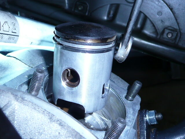

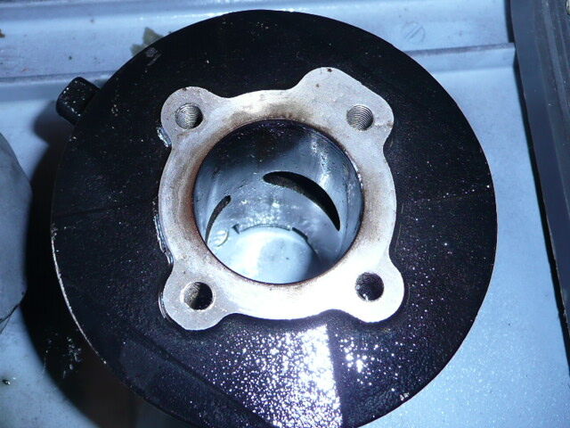

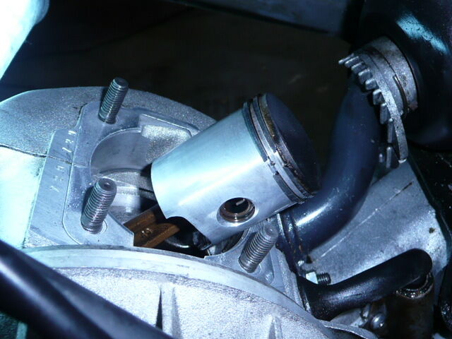

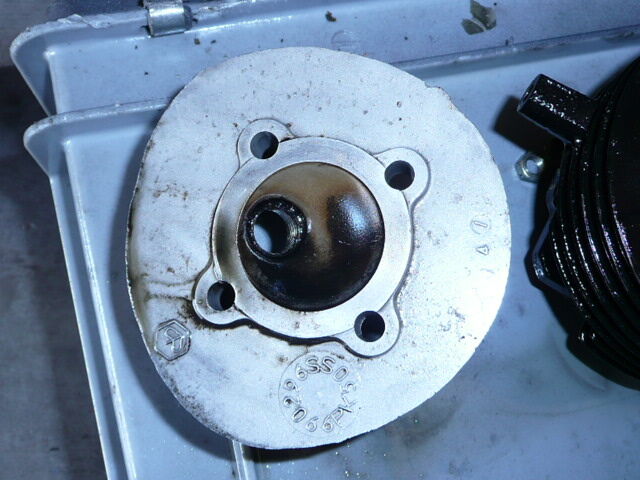

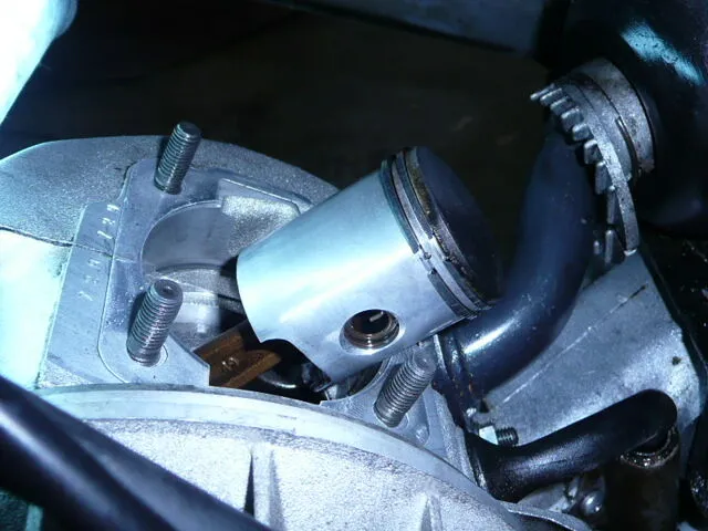

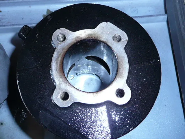

    gibt es ne empfehlung für ne passende spule ?
    wofür istn dieser schlüssel ???
    aus verzweiflung soeben mal den zylinder abgenommen - würd sagen der siehtnicht wirklich schlecht aus !!!?

    der zyli scheint neu zu sein bei der zünspule schau ob der zündkabel richtig fest sitzt sprich einmal am zündspule selbst und dann bei dem zündkerzen stecker ,ich hate mal einen wackler am zündkabel der saß ganz locker und während der fahrt ging mir der motor aus. am besten schneidest du vom jedem ende am zündkabel 5-10mm ab und bindest es neu an.
