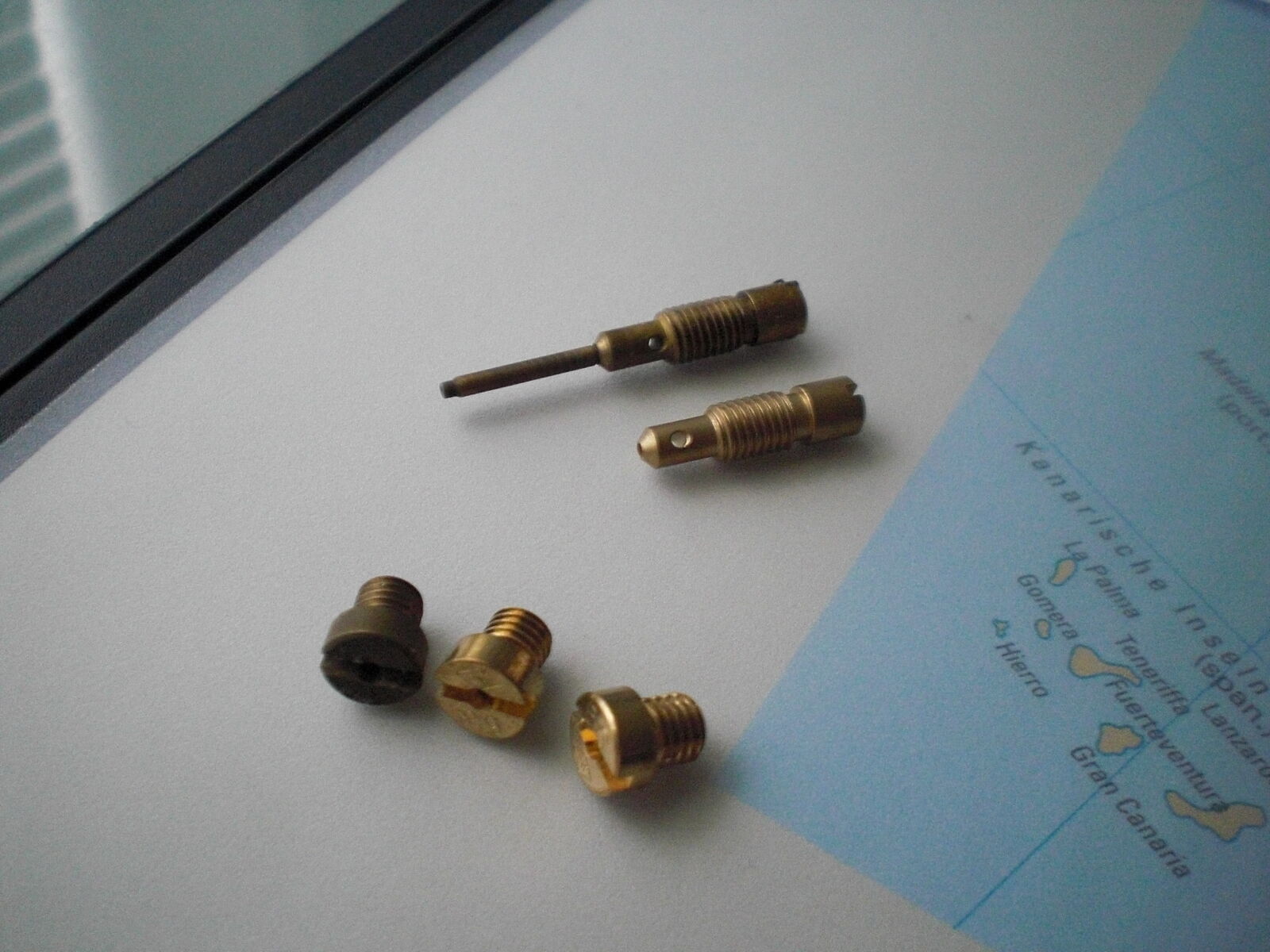

    Werde neue Düsen verbauen und morgen den Gaser
    montieren und dann mal sehen.
    Wie ist das denn mit der ASS Dichtung, Wechsel möglich ohne
    den Motor abzulassen?
    Noch nie diese lange Version der Nebendüse gesehen 8|
    Nun ist eine 66er HD drin, eine 42er ND und eine 50er CD.
    Kerze W5AC und Vergaser sowie Luftfilter gereinigt.
    Morgen noch einen neuen Benzinschlach besorgen und dann mal sehen.

    Soooo, endlich läuft sie, wie sie soll.
    Der Splint vom Benzinhahn macht mich krank X(
    Hatte keine Zange hier, um den Nippel der neuen Kerze abzuschrauben.
    Alte ist noch die alte NGK B5HS drin.
    Ob es jetzt an der Grundreinigung von Gaser und Luftfilter lag, an den neuen
    Düsen, oder an einem zuvor von mir gemachten Montagefehler, weiß ich nicht.
    Jetzt läuft sie schön, nimmt gut Gas an, geht direkt wieder runter.
    Noch habe ich den Gaser auf Grundeinstellung und eben Standgas so eingestellt, dass
    sie im Stand schön untertourig läuft.
