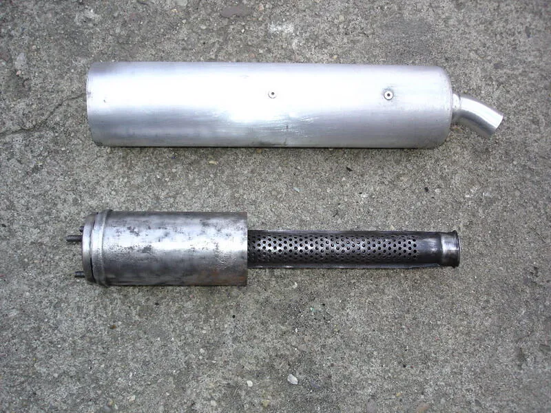

    Vorsprung durch Modifikation :D 180° gedrehter Aprillia ESD
    Ist eher ein blechener Crossersound über den Belly.
    Der mit steigender Drehzahl nicht so großartig aus den ESD schreit.
    Innenleben ist ne Art SemiKammer Orginal Aprillia (MP e 3 *0014* ) 34PS Version
    Eine Dose in der der Schall 1cm Sprung von Lochrohr zu Lochrohr macht
    In diese Dämstofflose Dose gehts gegenschallmäßig etwas zur Sache,
    Bevor es dann im alte schule Stil durchs ummantelte Lochrohr rausgeht.
