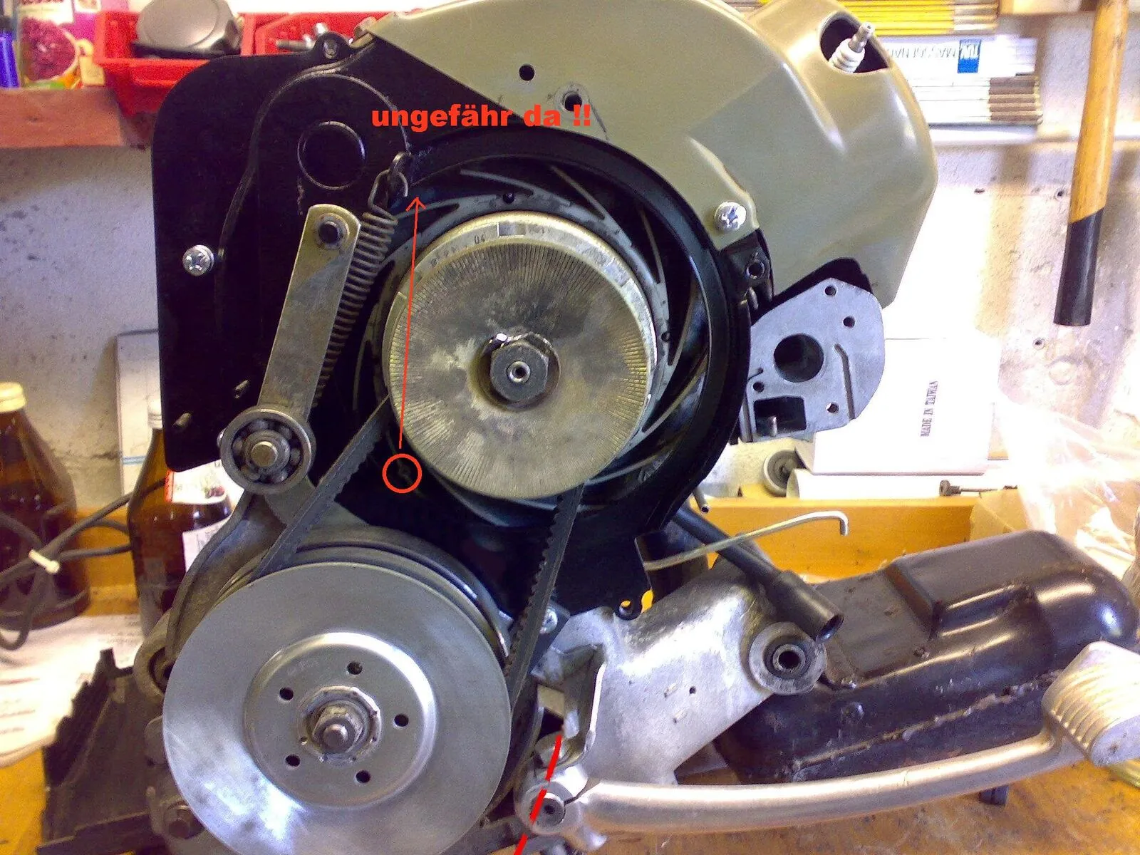

    Dann bau das Lüfterrad runter, dann ist der Keil abgescheert bei dem Klemmer. Kannst auch abblitzen und Du wirst sehen, dass der ZZP verschoben ist. Marken sind da.

    Du machst das Lüfterrad ab. Im Konus des Lüfterrades, sowie in der Kurbelwelle ist eine Nut. Diese werden durch einen, halbmondförmigen, Keil verbunde. Dadurch ist gewährleistet das die Zündkerze zum richtigen Zeitpunkt ihren Funken erzeugt. Bei einem Klemmer kann sich, aufgrund der Massenträgheit, der Keil abscheren und das Polrad verdreht sich. Der ZZP stimmt nicht mehr.
    Wenn der Zündzeitpunkt deutlich falsch ist zündet die ZK wenn der Kolben schon wieder am UT oder sogar daran vorbei ist. Dann wird der Kolben gebremst und die Vespa geht aus.
    Also mach das Polrad runter und schau nach ob der Keil noch ganz ist. Dann schaust du gleich ob die ZGP fest ist. Wenn der Keil abgeschert ist machst du am besten ein Foto von der Welle damit man sieht ob die noch i.O. ist.
    Das Ganze kannst du auch feststellen indem du den ZZP abblitzt wozu lt. kasanova eine Markierung vorhanden ist.

    Aber ich hatte gerade eine 125ger, Klemmer auf der BAB. Weiter gefahren dann ist der Kolben durchgebrannt, schönes 2 cm großes Loch. Neinen Zylinder mit Kolben verbaut, lief wie ein Sack Muscheln. Keine Leerlauf, startunwillig bis zum Abwinken. Zündung abgeblitzt, statt 20° vor stand die auf 20° NACH OT. Der Keil war sauber abgescheert.
