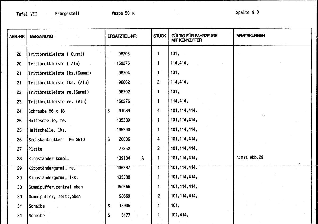

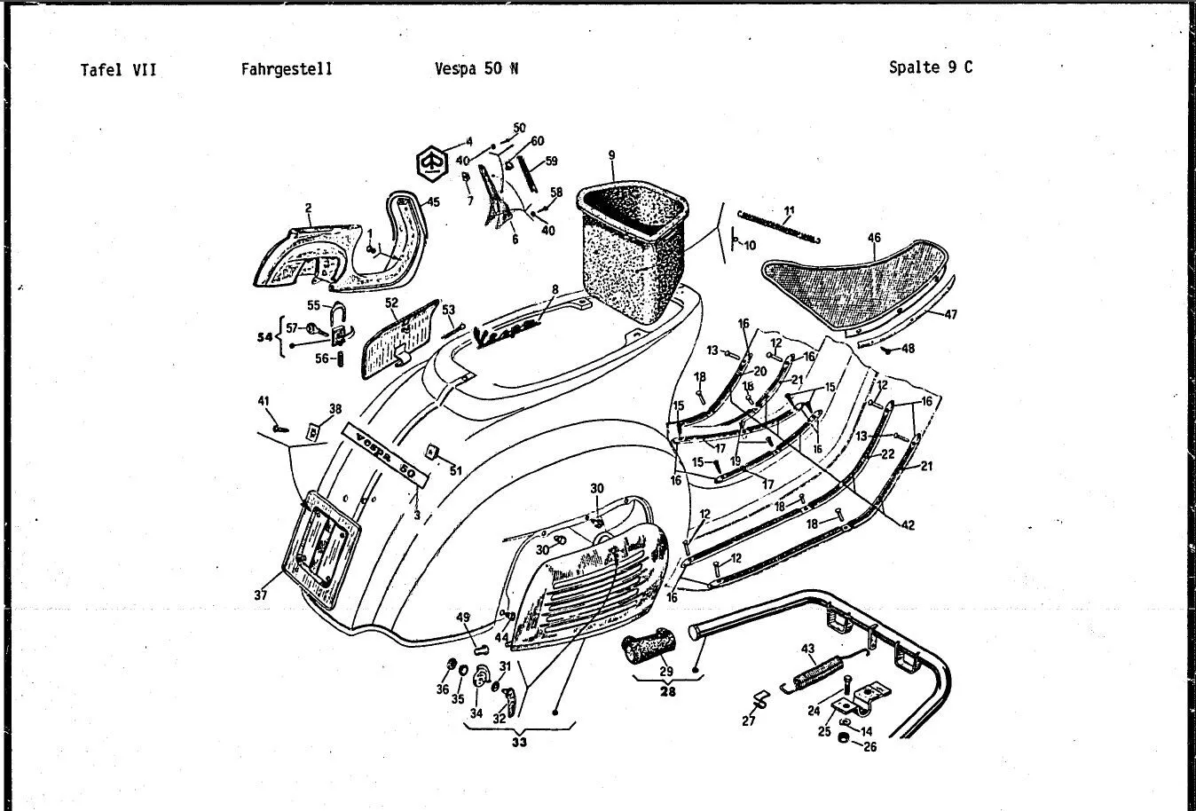

    Hallo
    Habe gestern den hauptständer mit den zwei Schellen montiert. Aber
    Wo kommen jetzt die federn rein? Brauch ich sonst noch was außer die Federn?
    Vielleicht hat mal jemand ein Bild für mich damit ich mir das vorstellen kann.
    Weiß nämlich immer noch nicht was ich bestellen soll, weil dort so viele
    kleinteile sind

    In der Tat brauchst Du noch zwei Plättchen Nummer 27. Wenn die die Ersatzteilliste möchtes, schreibmir ne Mail mit Der Fahrgestellnunmmer.

    Ok danke und wo kommen die Plättchen dran 8| Ich brauche ja 2 Federn richtig? Die zeichnung ist doch nicht von einer Vespa PK?

    Hi die sind von einer 50 Spezial. Die Plättchen gehören, wenn es die gleiche Konstruktion ist, in Schlitze im hinteren Querträger. Deshalb meine Frage nach dem Präfix und der FIN.
