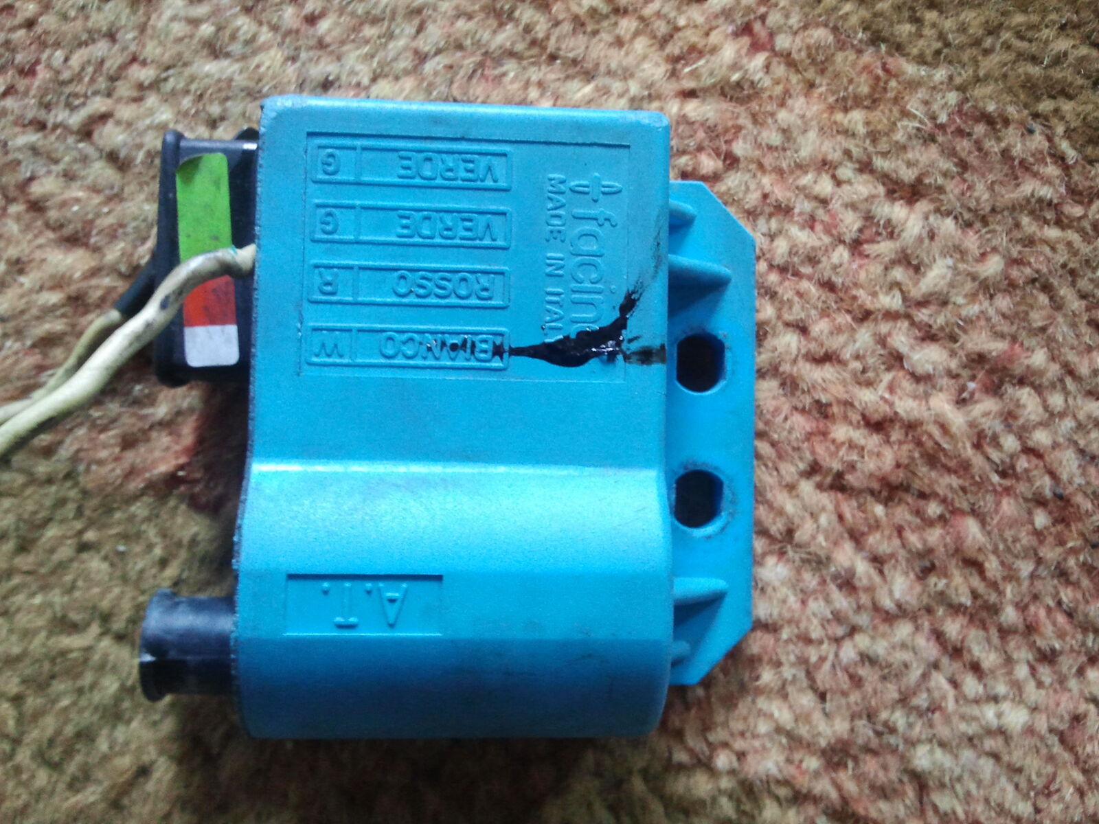

    • June 17, 2012 at 14:39
    Hier die CDI.
    Es hat kurz heftig geraucht und gestunken un das Plastik ist geschmolzen. Also die ist hinüber
      • 299.17 kB
    • June 20, 2012 at 09:00
    Das sagt aber doch nur, dass Du nicht die Kabel aus der Lima angeschlossen hast. Du solltes mal kontrollieren, wo das jeweils andere Ende der Kabel angeschlossen ist.
