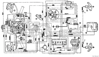

    ...könnte weiter helfen

    ... sieht aus wie der Bunte einer 80er in schwarz weiß :D
