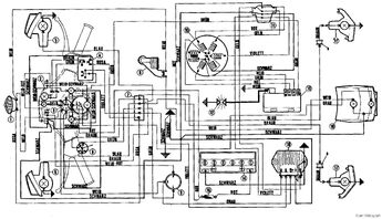

    • June 22, 2012 at 06:21
    ...könnte weiter helfen

    • June 22, 2012 at 19:38
    ... sieht aus wie der Bunte einer 80er in schwarz weiß :D
