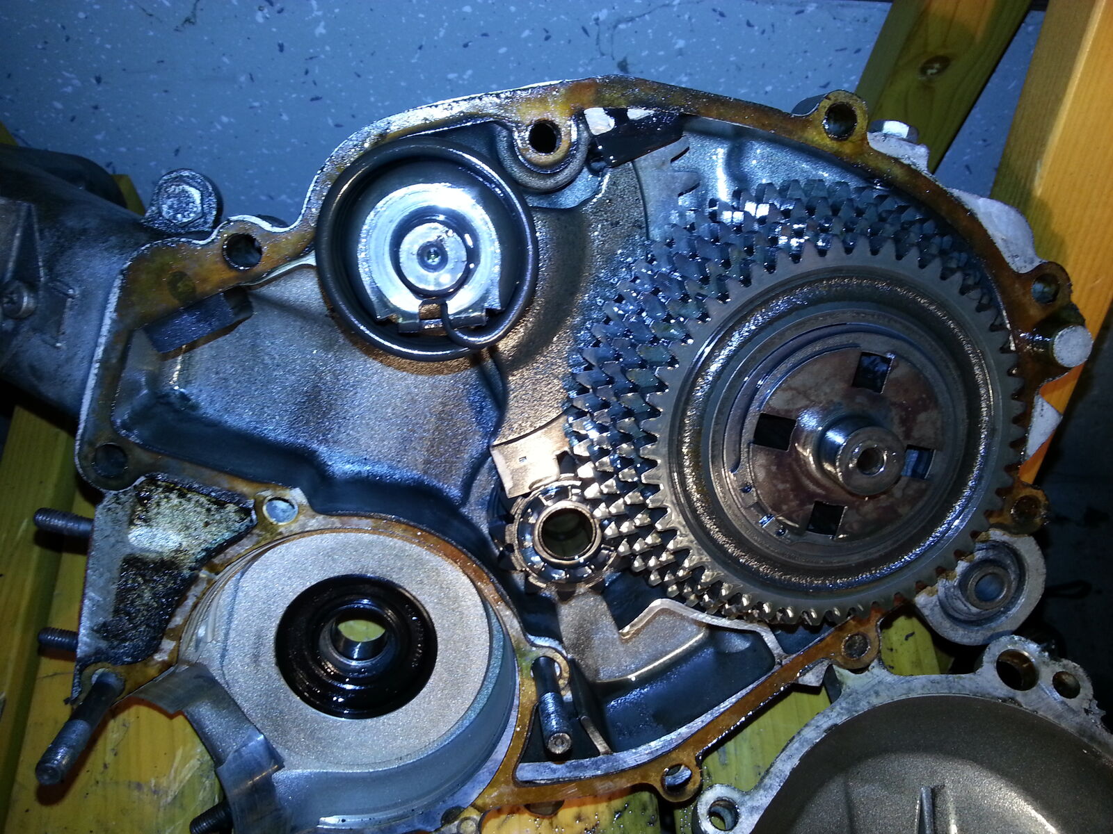

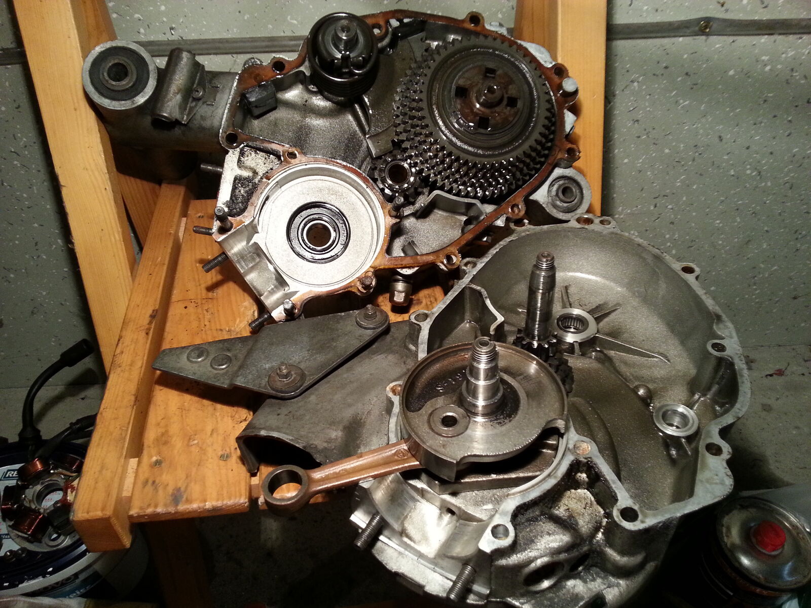

Soooo, gestern hab ich schon mal den Motor angefangen auseinander zu nehmen.
Ich weiß nur nicht, soll ich den Motor spalten um alle Lager und Ringe zu tauschen, da unten an diesem Schalthebel Öl raus tropft (jetzt fragt sich ob man nur deshalb unbedingt den Motor spalten muss)?
Die Vespa ist von 1984 und ist ca. 20000km gelaufen. Gibts irgend ne Faustregel in der man die Lager tauscht?

Das stimmt, bedingt aber ein Motorspalten. Vergiss den Pinasco-Mist. Teuer und bringt (fast) nichts.
Wenn Du den Motor aber eh schon draußen hast, mache die Siris etc. auch gleich neu. Wenn es bereits an der Schaltgabel raustropft, sehen die Siris wahrscheinlich auch nicht besser aus, wenn noch die alten drin sind, und Falschluft ist dann nur eine Frage der Zeit. Lager können, müssen aber m.E. nicht gleich neu. Habe ich bislang jedenfalls, solange da noch alles funzte, immer dringelassen.

Muss übrigens sagen, ich hab keine professionelle Arbeitsstätte für die Restauration. Hab gerade auf einem Mülleimer vor einem Holzstuhl gehockt und den Motor gespaltet.

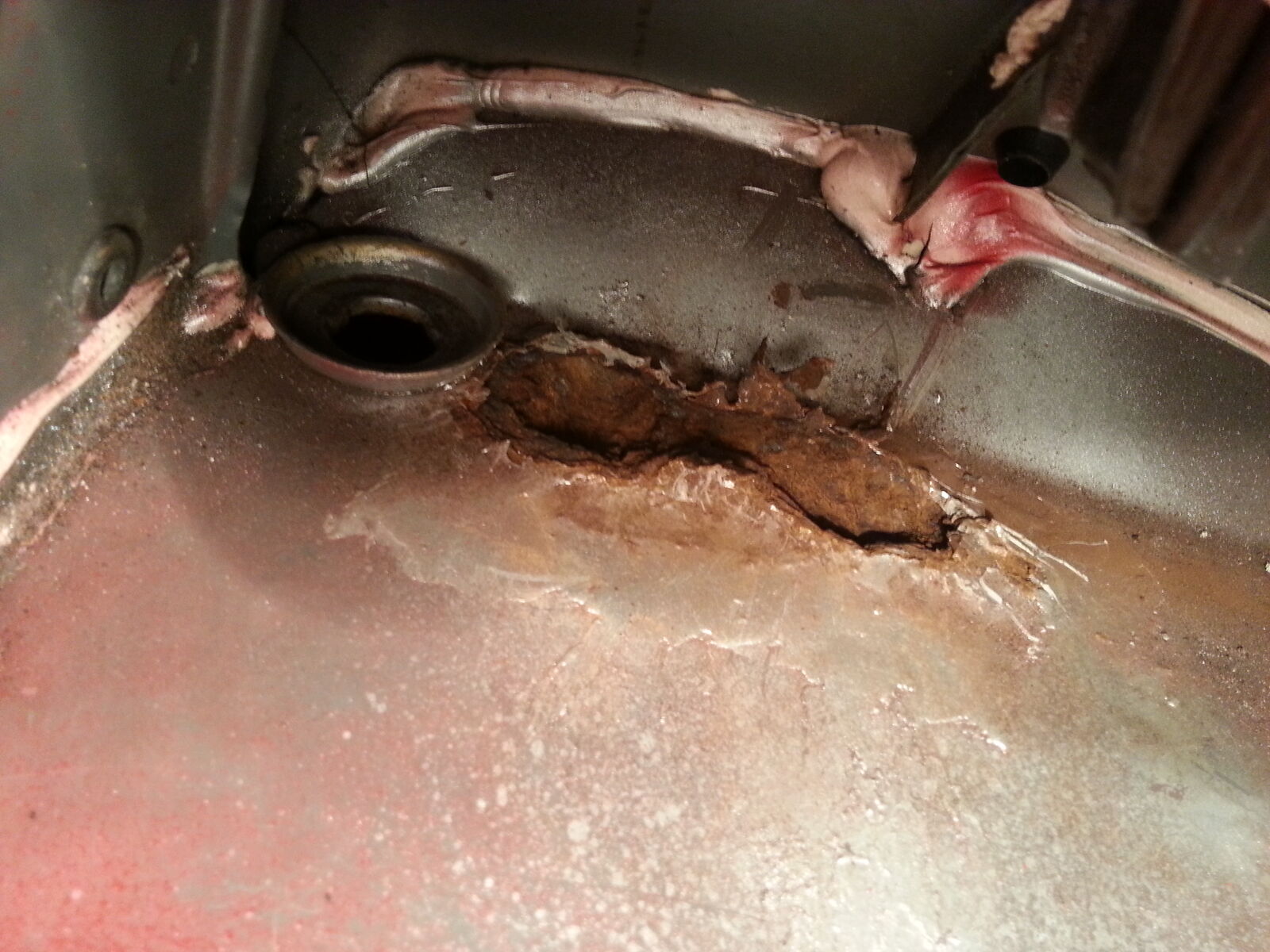

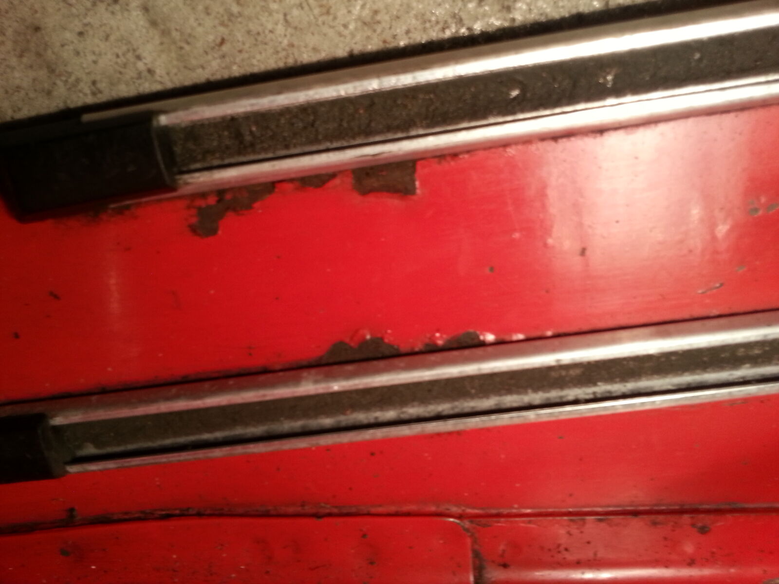

Die Roststellen an der Karosse hab ich mal fotografiert. Neben dem Stoßdämpfer der typische Rost (muss wohl schweißen). Mir ist aufgefallen, damals hat wohl jemand das Ding schon mal schlecht überlackiert, mit einem Rot was sich etwas abhebt vom O-Lack ![]()

Also das loch müsstest du zu schweißen lassen, wäre auf jedenfall sinnvoll. Der Rest ist Patina, rostumwandler drauf und konservieren da sollte man nicht lackieren hab ich bei meiner auch so gemacht.
