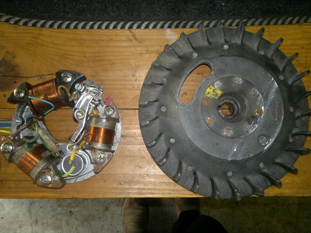

    Hast du sowas?

    Hi ne sowas hab ich nicht.
    .hab die ALTE Zündungsgrundplatte (Vespa V50 Bj 69!!) also die mit INNENLIEGENDER Zündung..Oben die für Licht und unten war die Zündspule.Da diese ja Defekt ist..wollte ich auf aussenliegende umbauen
    Die Aussenliegende hab ich NEU da..auch die 2 Löcher sind am Gehäuse vorhanden und da hab ich auch verschraubt.doch diese spule braucht doch eine Erregerspule...sonnst funzt das nicht...daher brauch ich so eine Erregerspule!Nur hald weis ich nicht welche,da ich sowas noch nicht umgebaut habe...hab schon gesucht hier aber nichts gefunden..und mit Bild schon mal auch nicht..

    Das Foto zeigt ebenfalls eine INNENLIEGENDE Zündung, nur der Unterbrecher und der Kondensator fehlen.

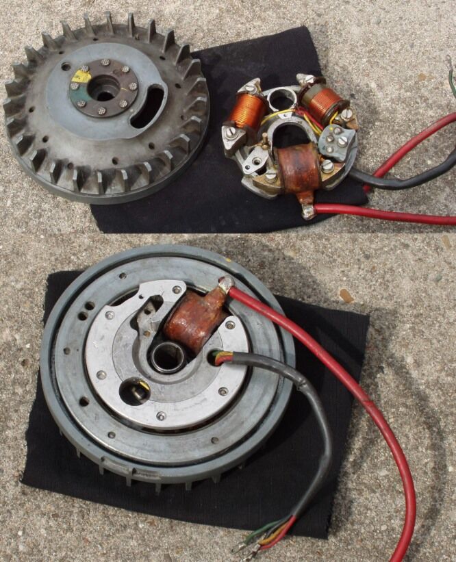

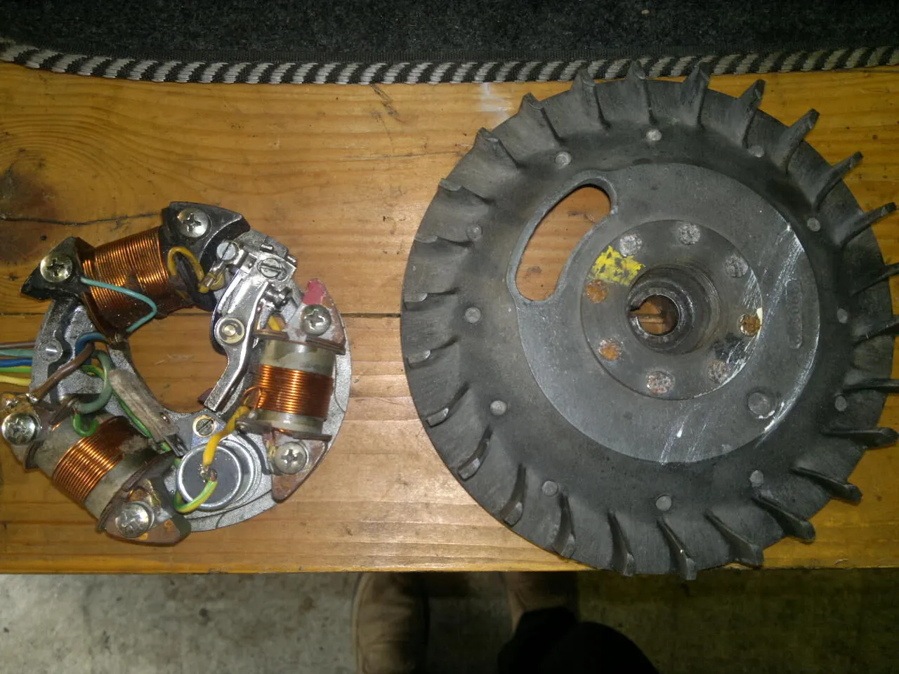

    hallo,also so sieht Meime ZGP aus (nur Beispielbild mit der innenliegenden Spule)
    [Blockierte Grafik: http://s7.directupload.net/images/120708/e259m929.jpg]

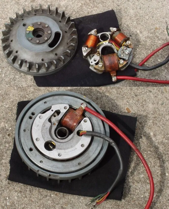

    Und das ist die AUSSENLIEGENDE Zündspule..die ich nun verbauen möchte
    [Blockierte Grafik: http://s1.directupload.net/images/120708/ftkay6jt.jpg]
    und dafür braucht man doch ne Errergerspule oder wie das heist..denn nur Blank so anbauen geht ja das Teilo nicht!!
    die von cardoc2011 Spule hatte ich ,absoluter Müll!!40 Euro in die Tonne getretten... :thumbdown::thumbdown::thumbdown:

    • July 8, 2012 at 22:06
    So sieht meine aus , wurde mittlerweile per PN auch schon woanders angeboten ,
    aber noch nicht verkauft . Wer zuerst kommt ....
    Polrad ist mittlerweile sandgestrahlt worden ... rest per PN !!!
