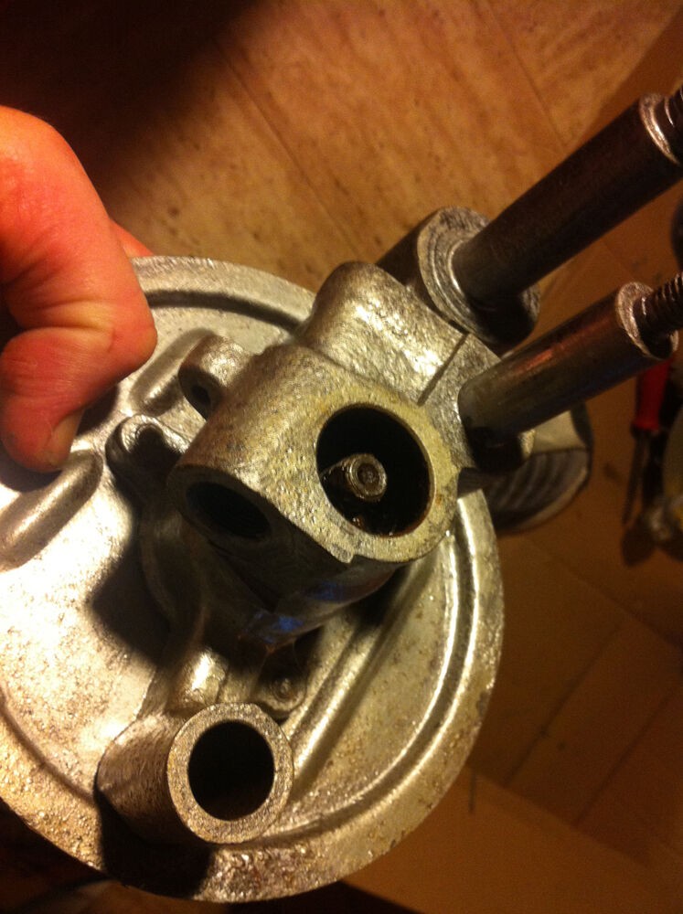

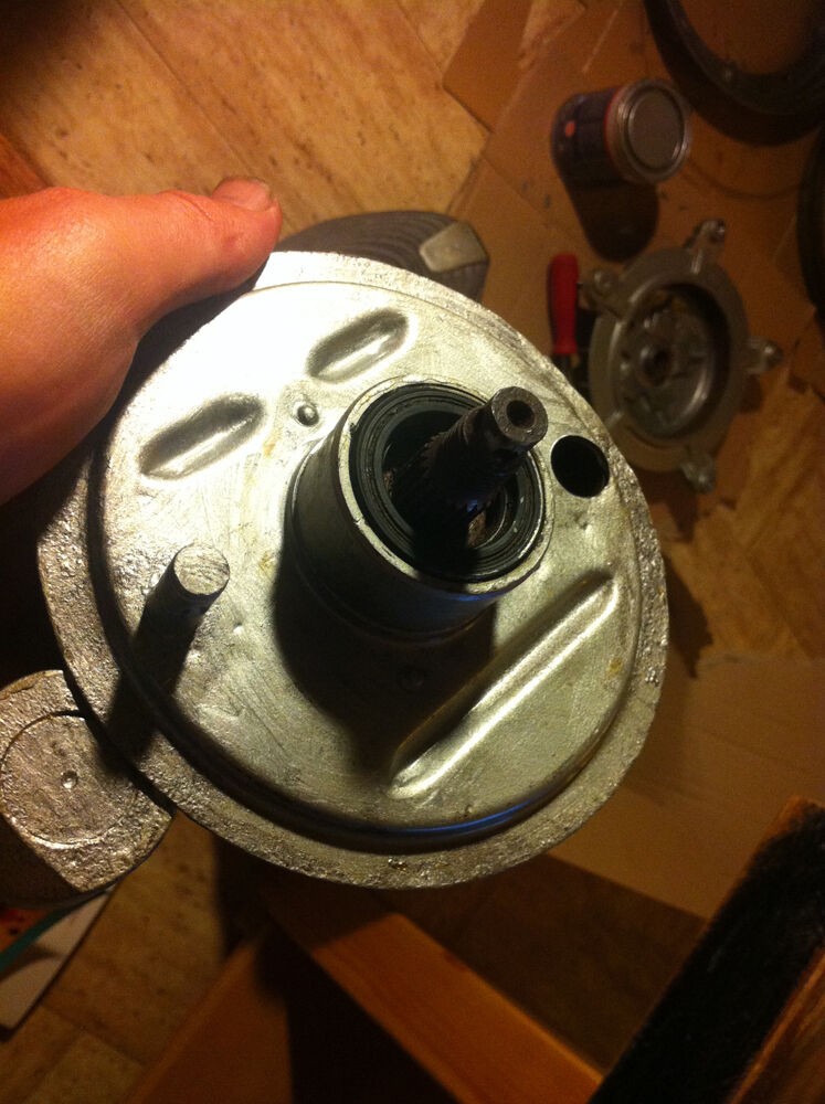

    Wie kriegt Mann die vorder Welle (stub axle) raus?
    Und von welche Seite?
    50n Special bj. 81:
    Ich habe alles Zerlegt für 5 Jahre und jetzt habe ich Zeit und Lust endlich meine Vespa zu restaurieren...
    Bin Englander so nicht auf Grammatik achten!
    Leider jetzt bin ich nicht sicher ob die Welle gut ist, scheint mir etwas rostig und sehr fest zu sein...
    Nach kurze Reserchieren denke es ist besser neue Dichtungen und Lager ein zu bauen.
    Kronenmutter ist schon raus (Linksgewinde) :)
    Die Große Dichtung auf seite a/Radseite wie kreigt ich das raus und wie heisst es?
    Danke im Voraus ;)

    Tippe mal ins Blaue das du die Schraube an der vorderen Schwinge meinst. Linksgewinde!!! Wenn nicht, einfach ignorieren ;)

    splash3, naa schon raus aber danke :)
    Oben habe ich etwas genauer geschrieben...

    da sollte noch in sicherungsring sitzen ,zufinden auf dem Seite a Foto unterhalb des Simmerings

    Und wie bring ich die Simmering raus, mit gewalt oder schraubendreher aufheben?

    • July 4, 2012 at 13:46
    :thumbup:

    Und ja, Simmeringe mit einem Schraubendreher rausfummeln.

    Jobs a goodun'. Alles klar Leute es ist raus!! :)
    Jetzt ist die komische Schraube dran...
    2" Rohr & grinder jemand?
