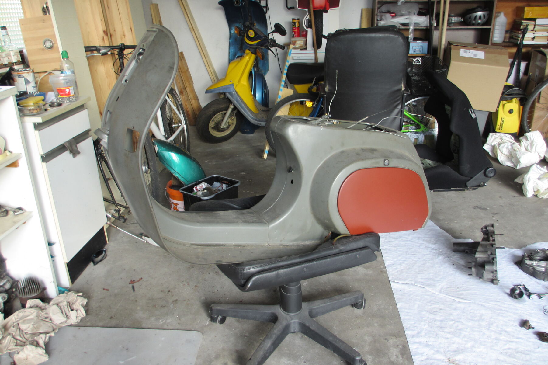

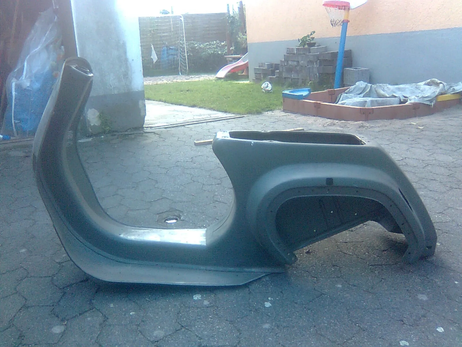

    ich hab mir gedacht das es an der zeit is mein projekt auch mal hier vorzustellen.

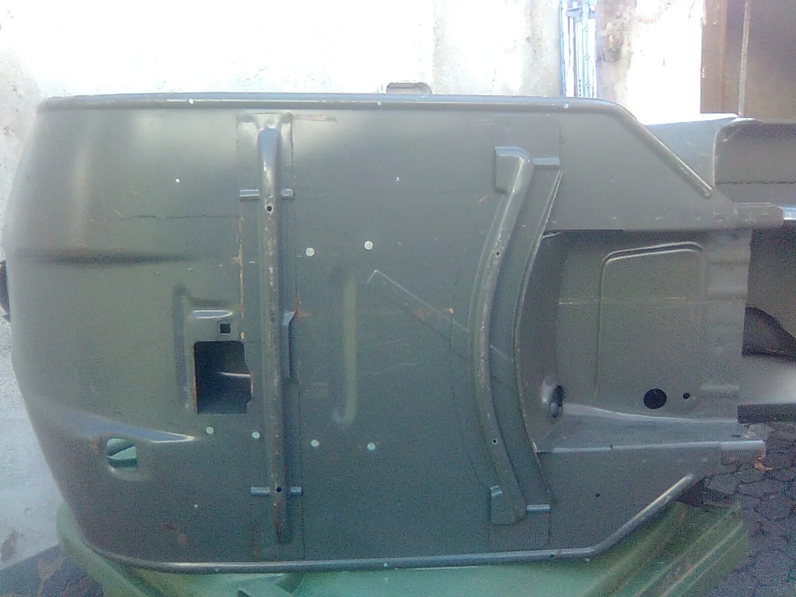

    Angefangen hat alles im oktober 2010 als ich bei ebay meine PK125Xl2 geschossen habe, als ich sie dann abholte hab ich bei dem netten ahnungslosen verkäufer in der garage noch so ein blanken rahmen liegen sehen.
    auf die frage hin ob der rahmen auch zum verkauf steht batt er mich um ein preisvorschlag. nach kurzer begutachtung is mir aufgefallen das er nur einen rahmenpräfix hat und somit ein NOS rahmen sein muss.
    ich bot ihm also färe 40€ dafür und er hat sofort eingeschlagen.
    als wir dann bei verladen waren kam er noch mal raus und hat mir ein rahmenausschnitt der seriennummer,plakette und farzeugpapiere gegeben und mir geasgt das sind dann noch die papiere von dem veunfalten roller für den der rahmen pei piaggio gekauf wurde.
    naja wir haben uns dann schnell vom acker gemacht bevor er merkt das er das teil viel zu gunstig verkauft hat.
    nun stand ich vor der entscheidung was mach ich jetz damit zum aufbauhen war grad kein geld da und wegen geltmangel dann die entscheidung ich verkauf ihn weiter, habs dann aber doch nicht übers herz gebracht.
    wie oft läuft einem schon sowas zu???
    also erst mal stehn lassen und immer wenn geld da war wieder was dazu gekauft.
    jetz bin ich langsam so weit das ich alles zusammen hab und mit dem aufbau beginnen kann.

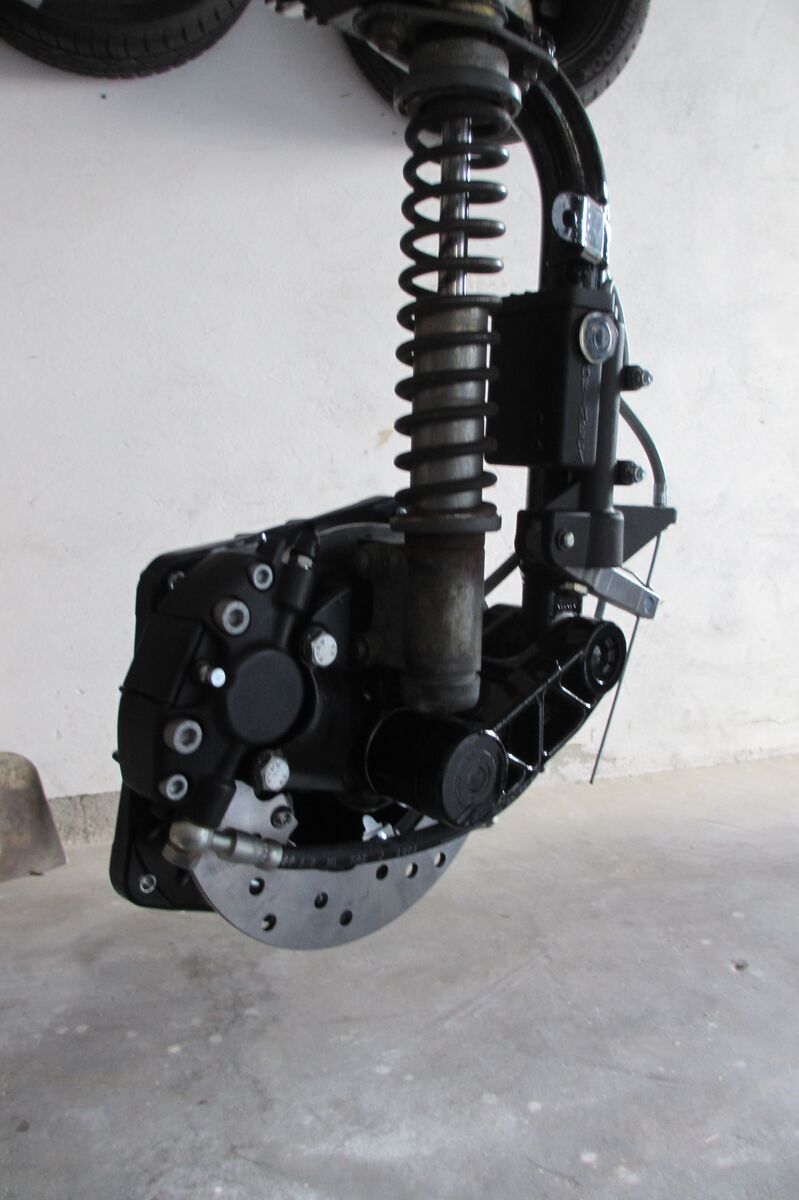

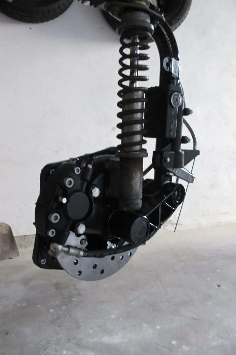

    geplant ist scheibenbremse vorne die auch schon vorhanden und auf der gabel montiert auf ihren ersten einsatz wartet.

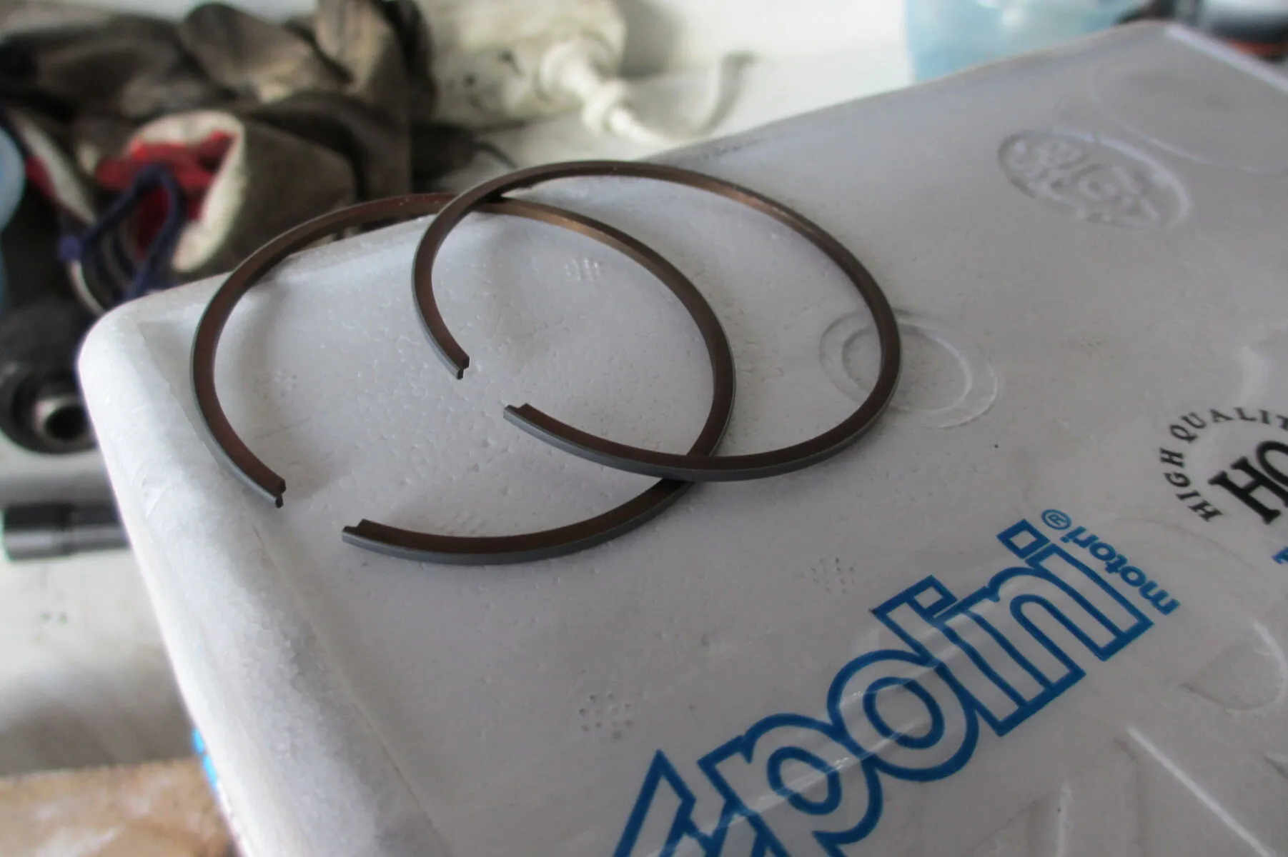

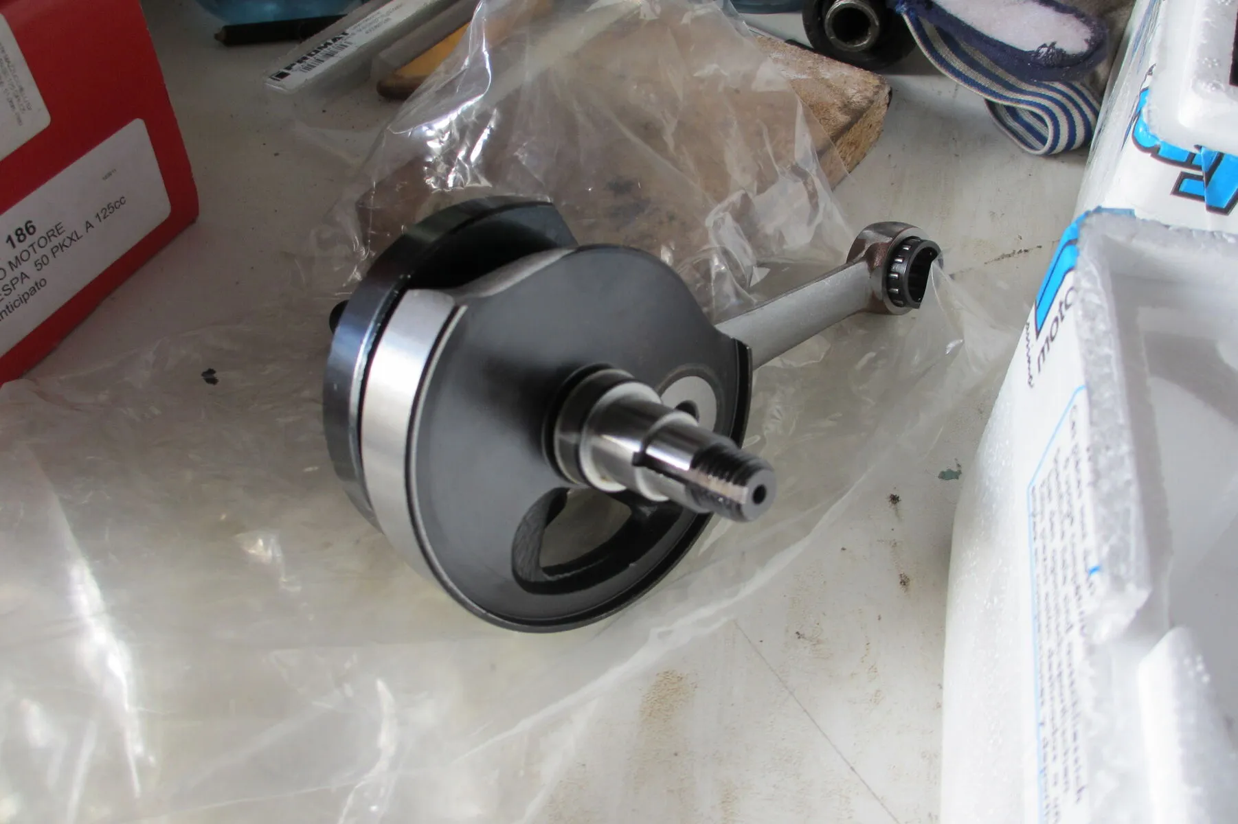

    130 polini,GS Ringe, 24PHBL, Mazzuwelle und beim puff bin ich mir noch nicht so gannz sicher was es werden soll da ich das stehblech nicht rausschneiden will, wird aber wascheinlich auf eine polinibanane rauslaufen

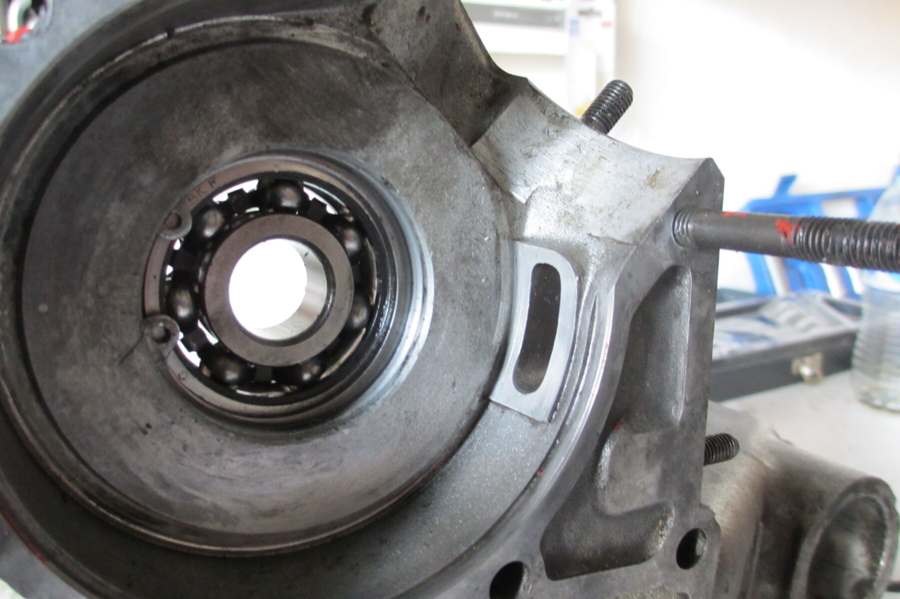

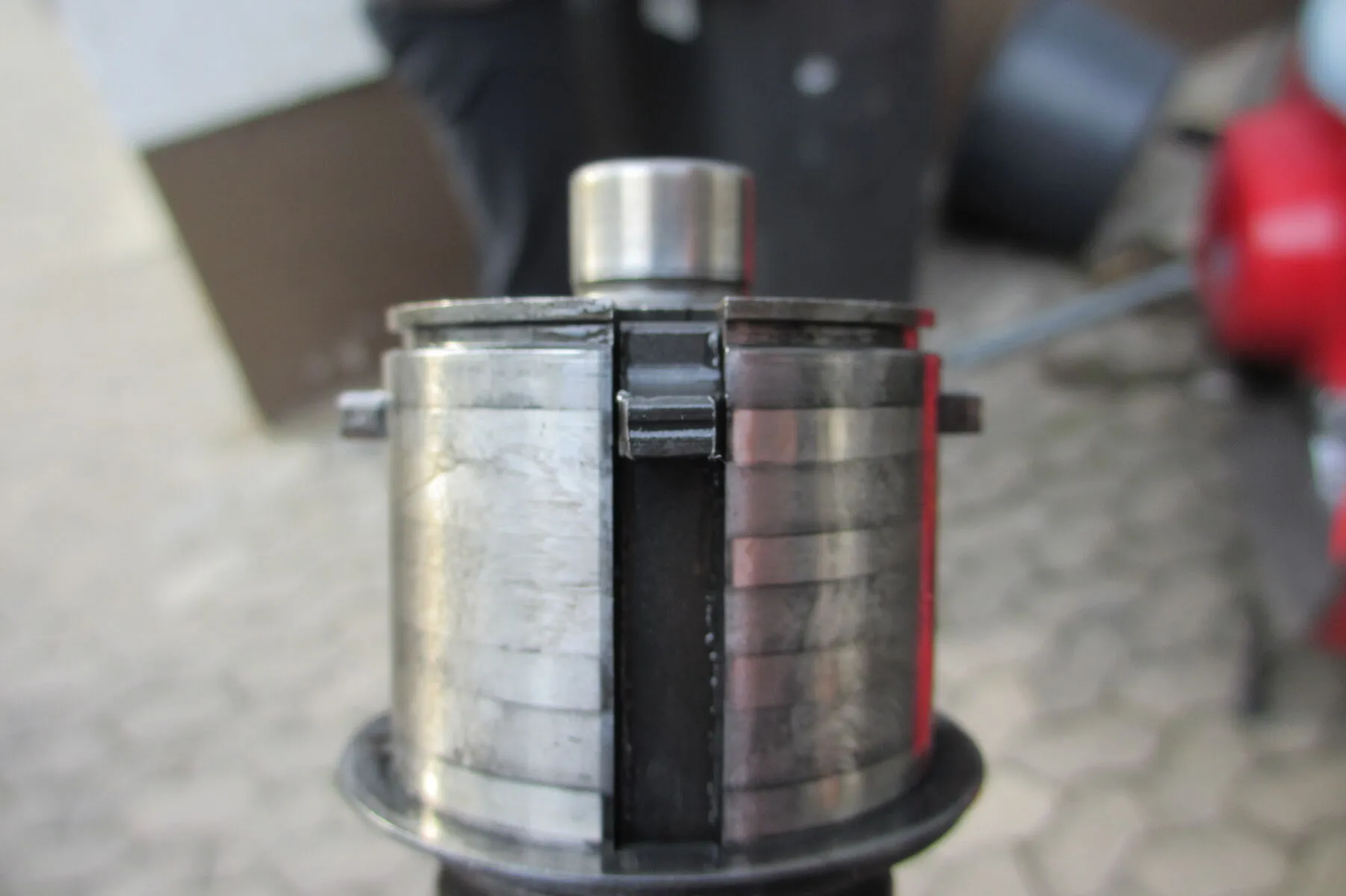

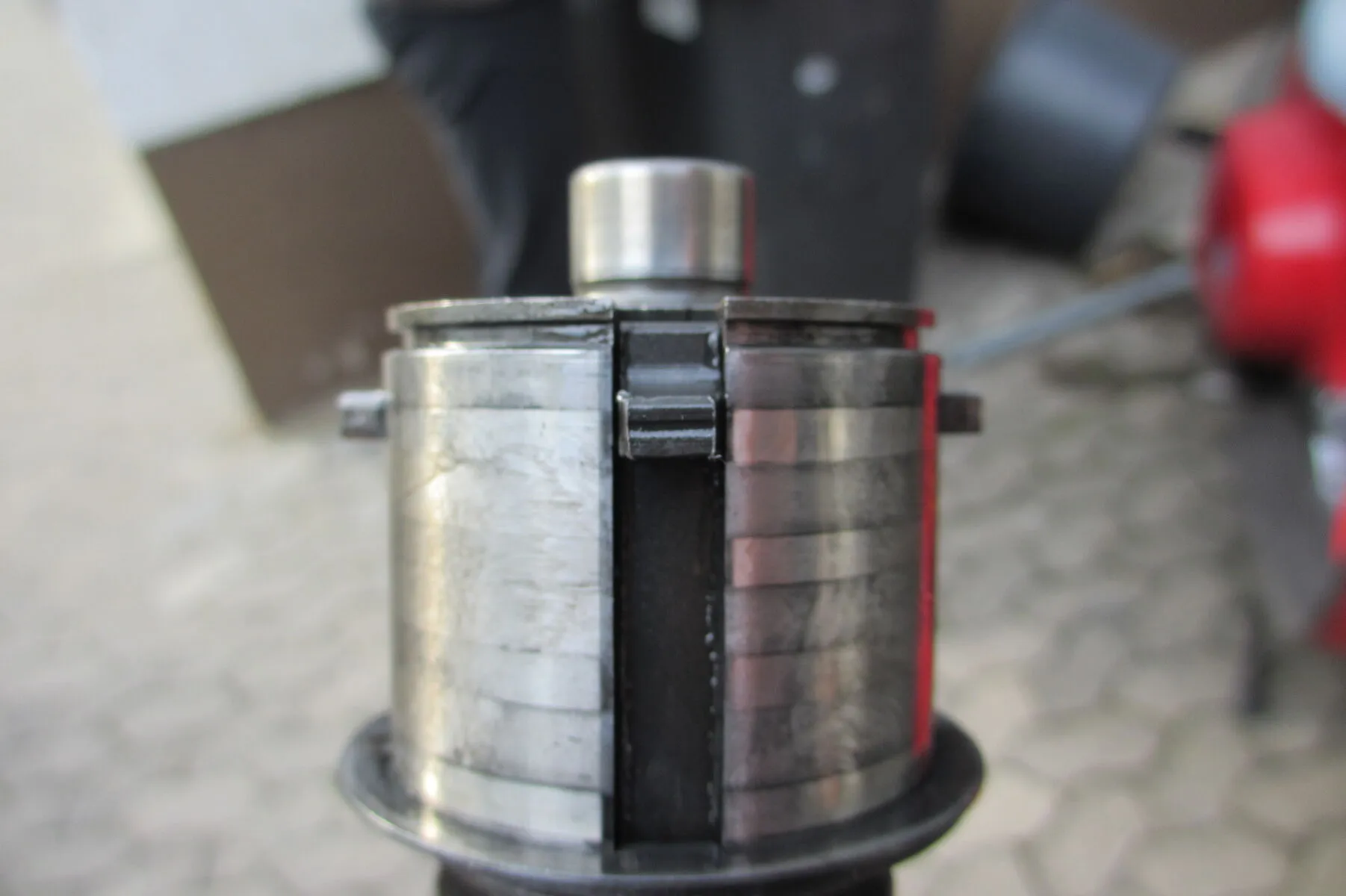

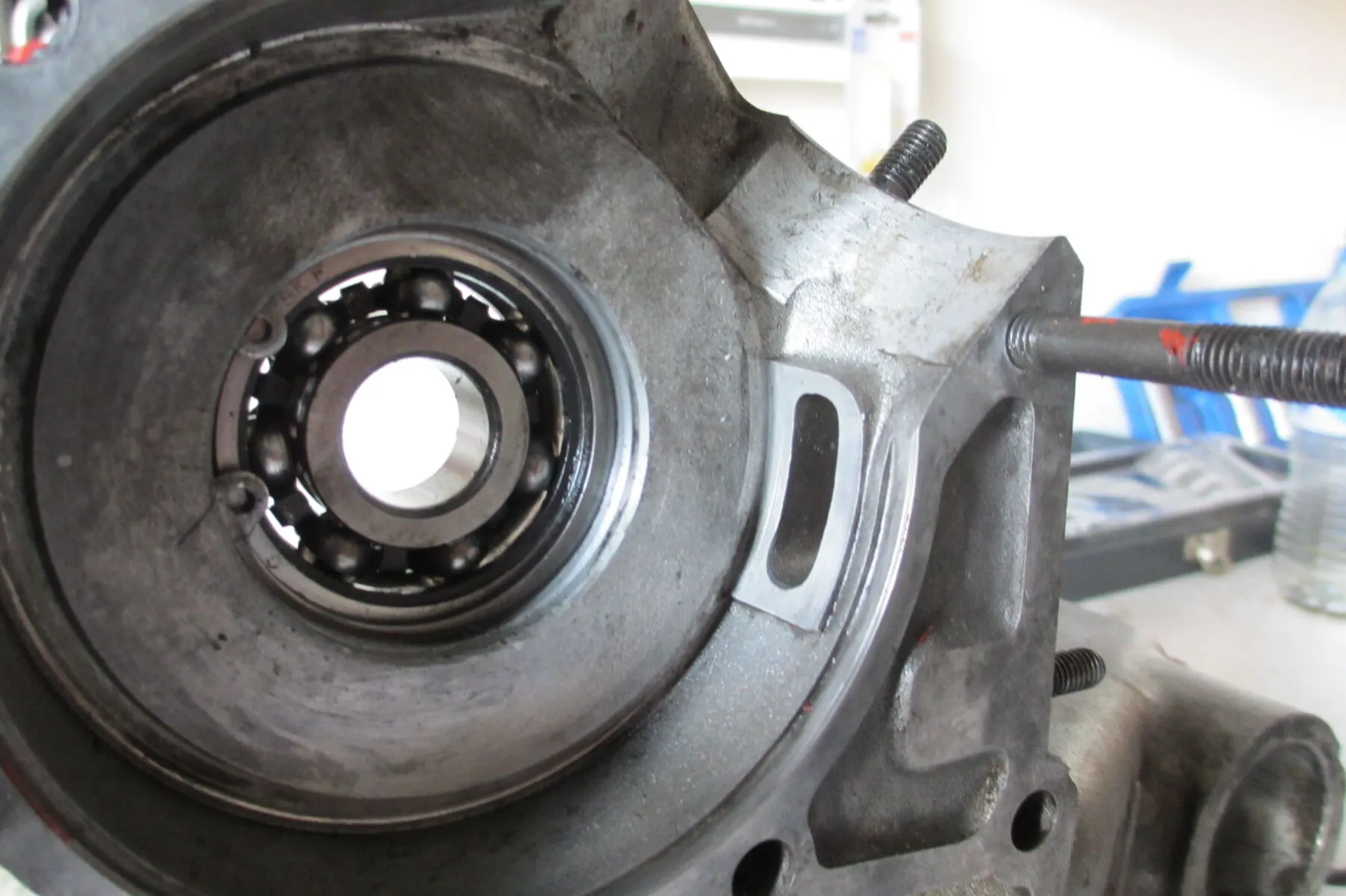

    momentan häng ich am motor bin mir noch nicht so ganz sicher was ich jetz so machen soll da mir beim zerlegen aufgefallen is das ich ein motor erwischt hab der eine sehr kleine drehschieber diechtfläche hat.
    ursprünnglich wollt ich auf drehschieber fahren weis aber nicht ob ich da wirklich viel leistung rausholen kann?
    jetz steht erst mal die frage im raum drehshieber oder membran :?::?::?:
    beim zylinder wollt ich nicht al zu viel machen da er auch turentauglich bleiben muss hab ich mir überlegt den auslass ein bischen öfnen und die überstrümer anpassen und ein wenig glätten.
    jetz steht schon die nechste frage im raum wie weit kann ich fräsen ohne durchzubrechen :?::?::?:
    vielleich hat ja jemand ein par antworten/tips/anregungen/lob oder kritik für mich

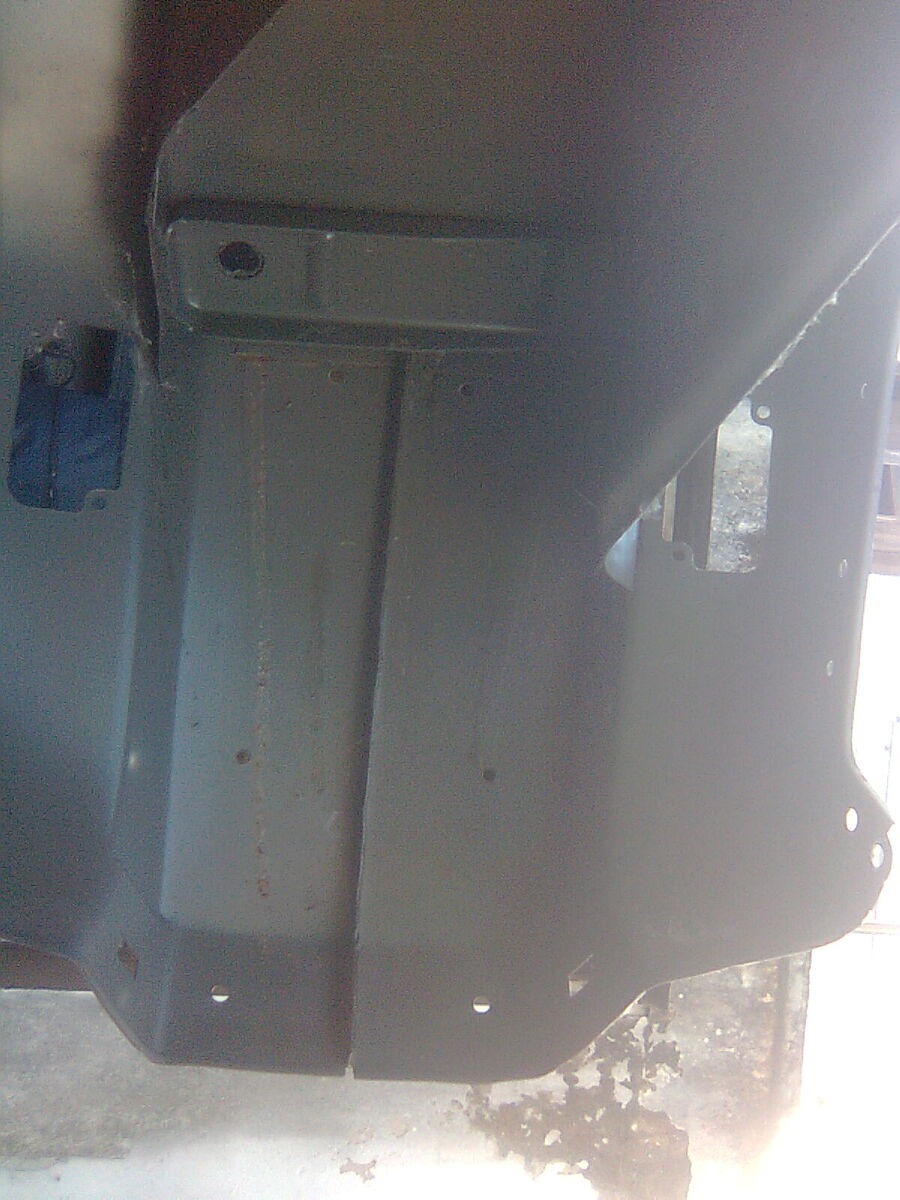

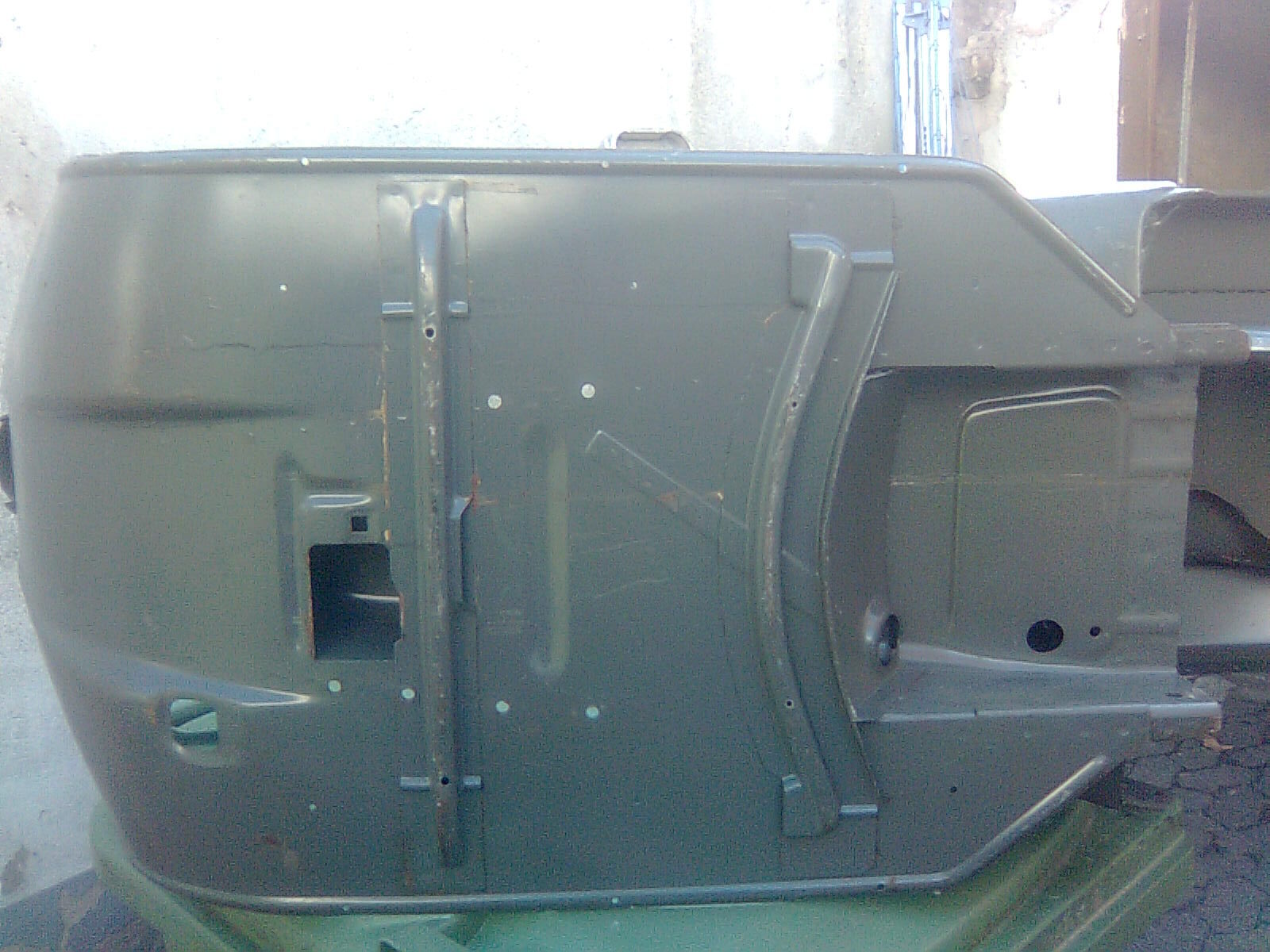

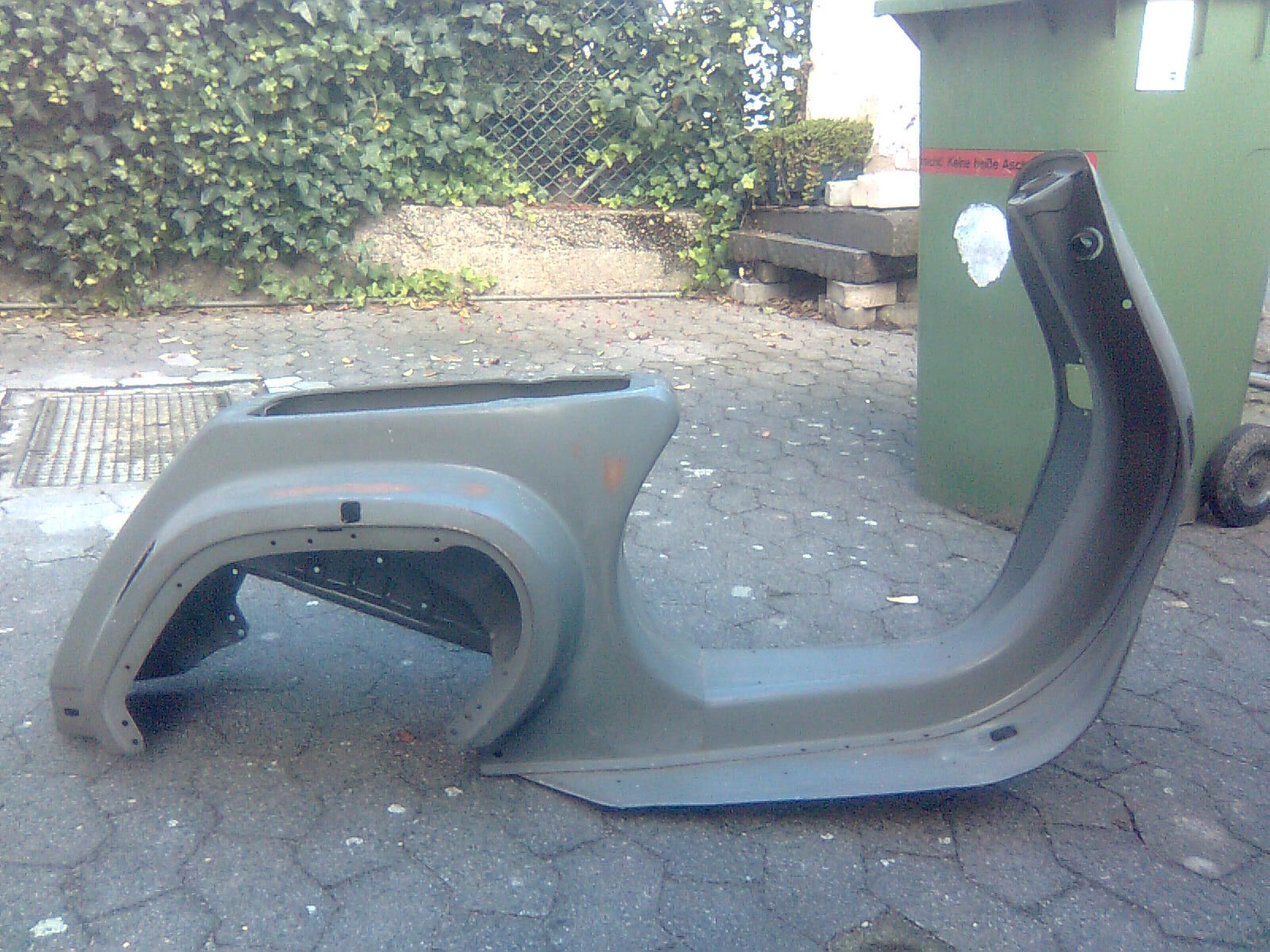

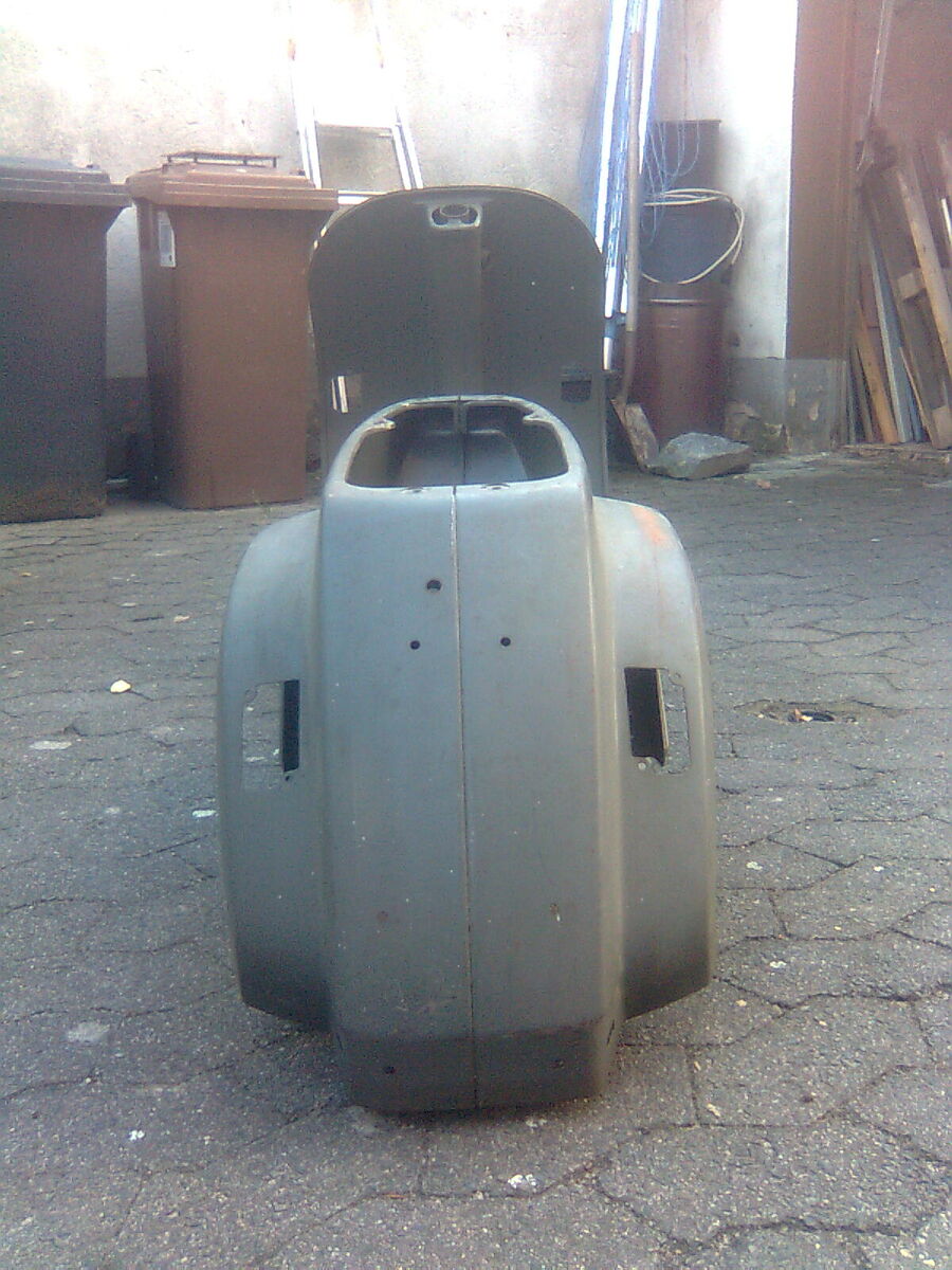

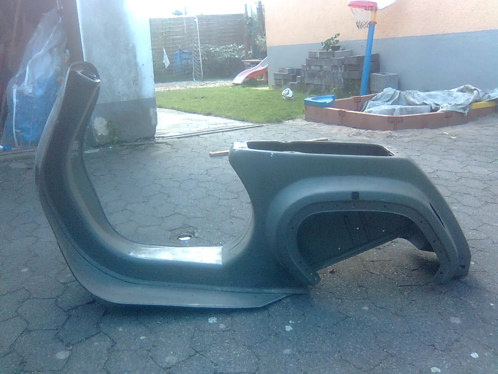

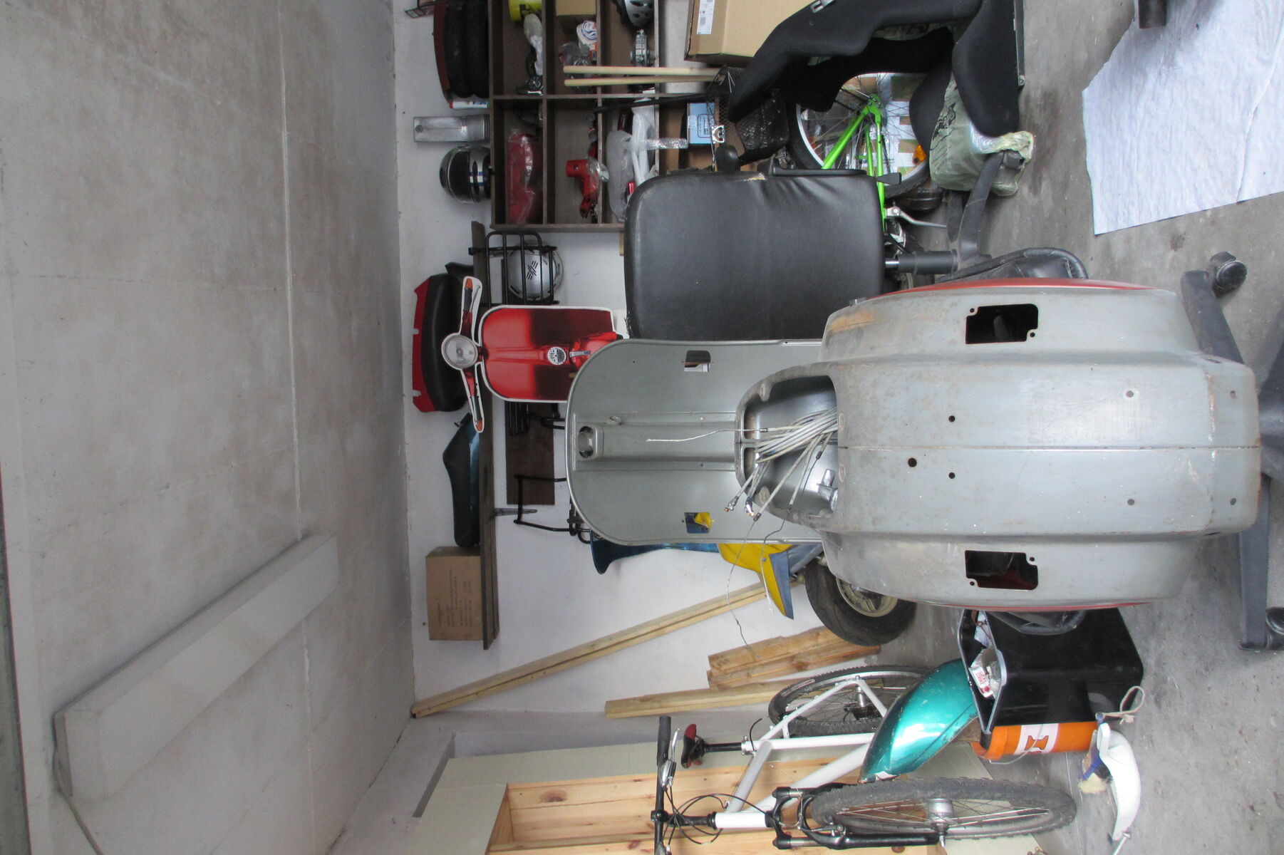

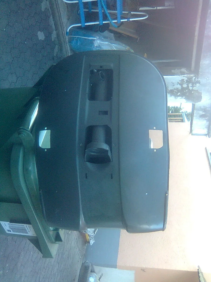

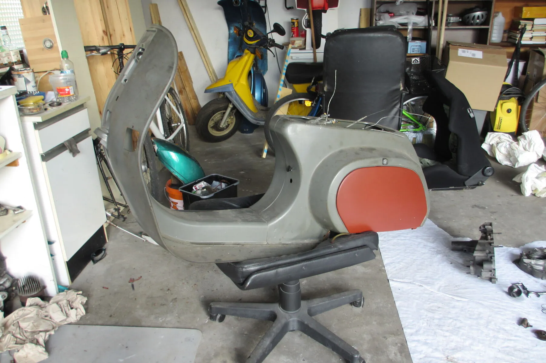

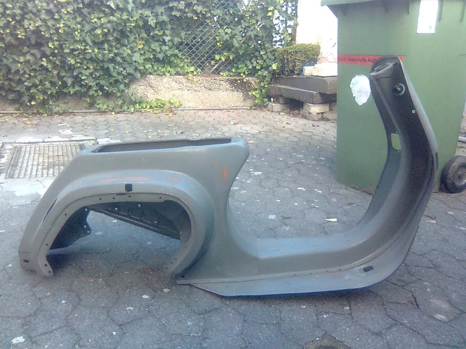

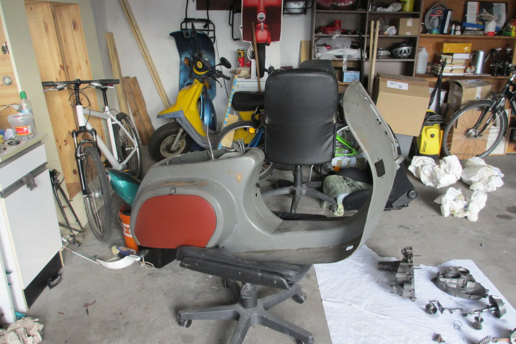

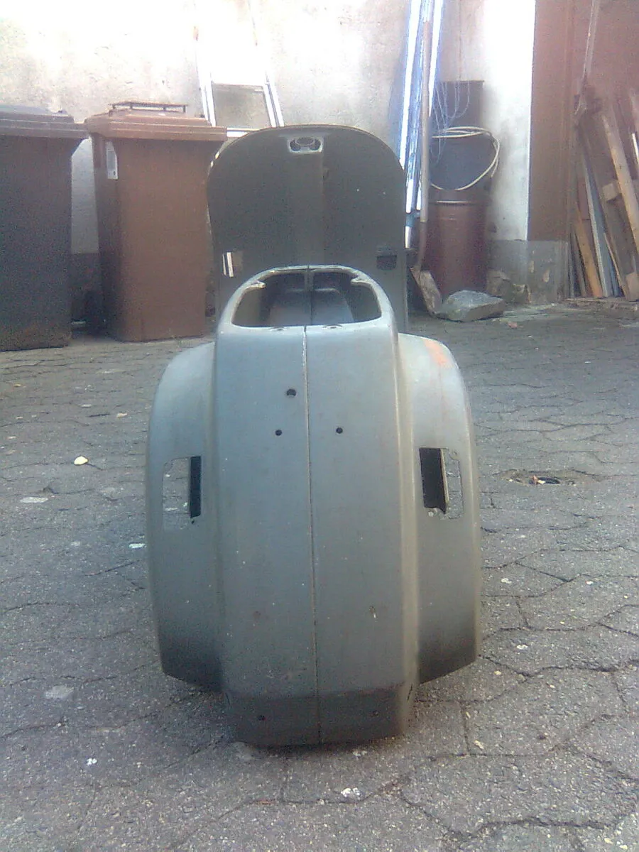

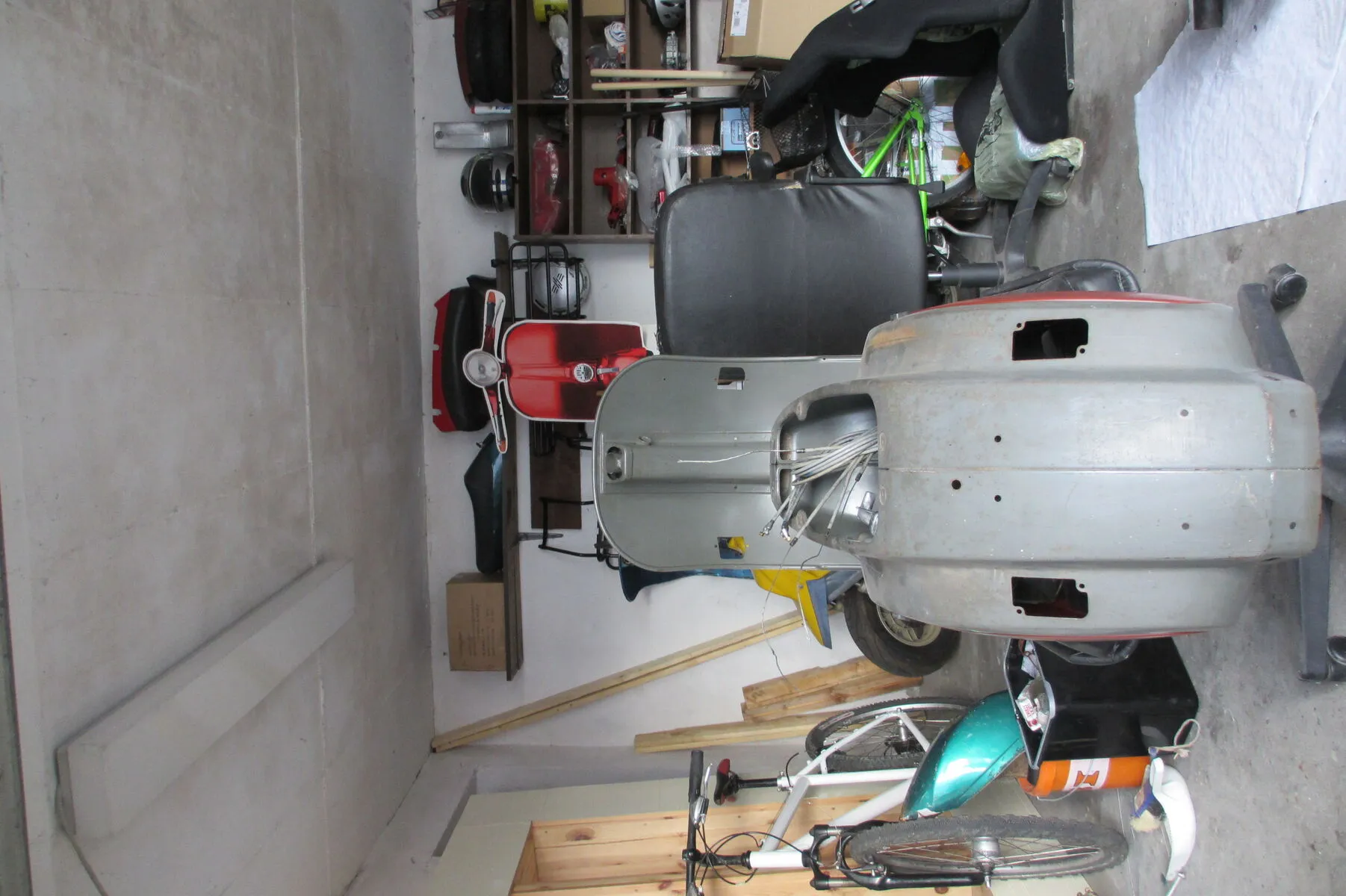

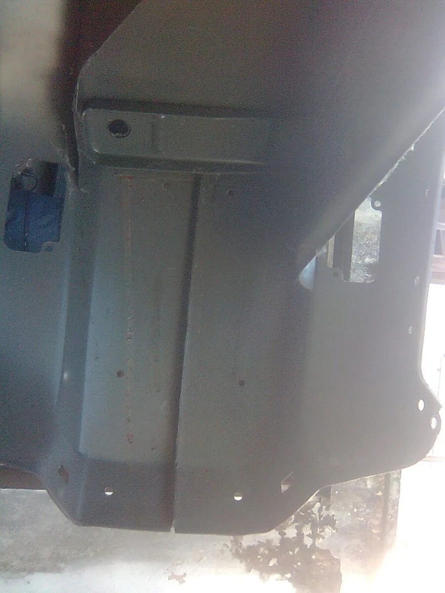

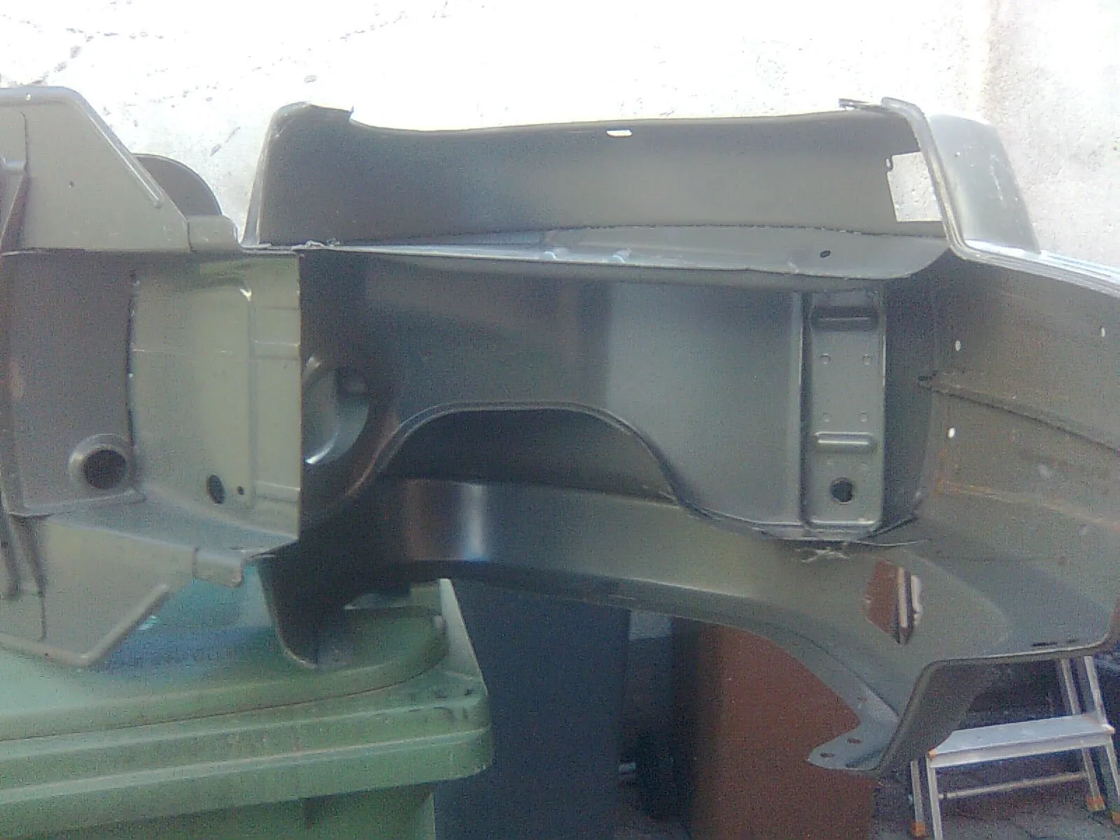

    und jetz erst mal noch ein par bilder vom rahmen

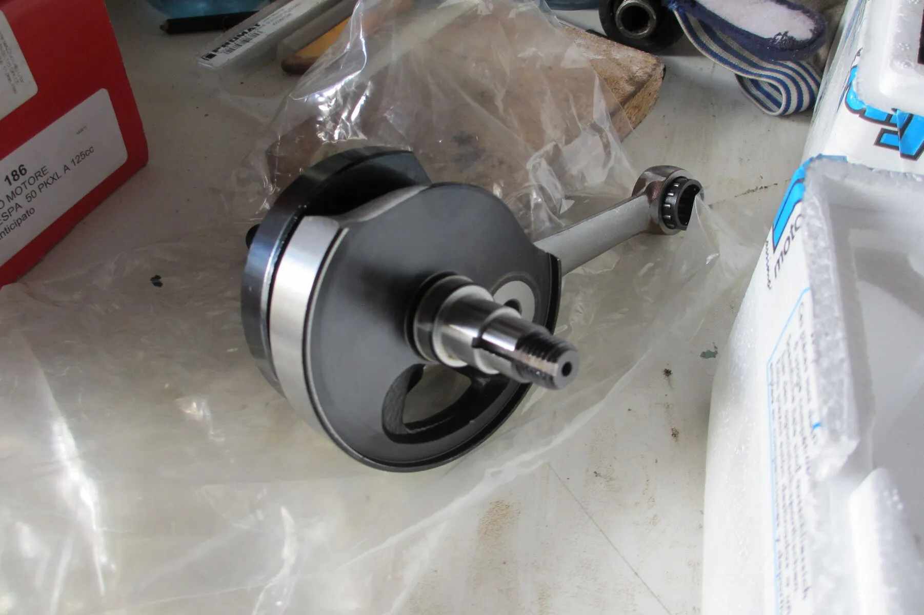

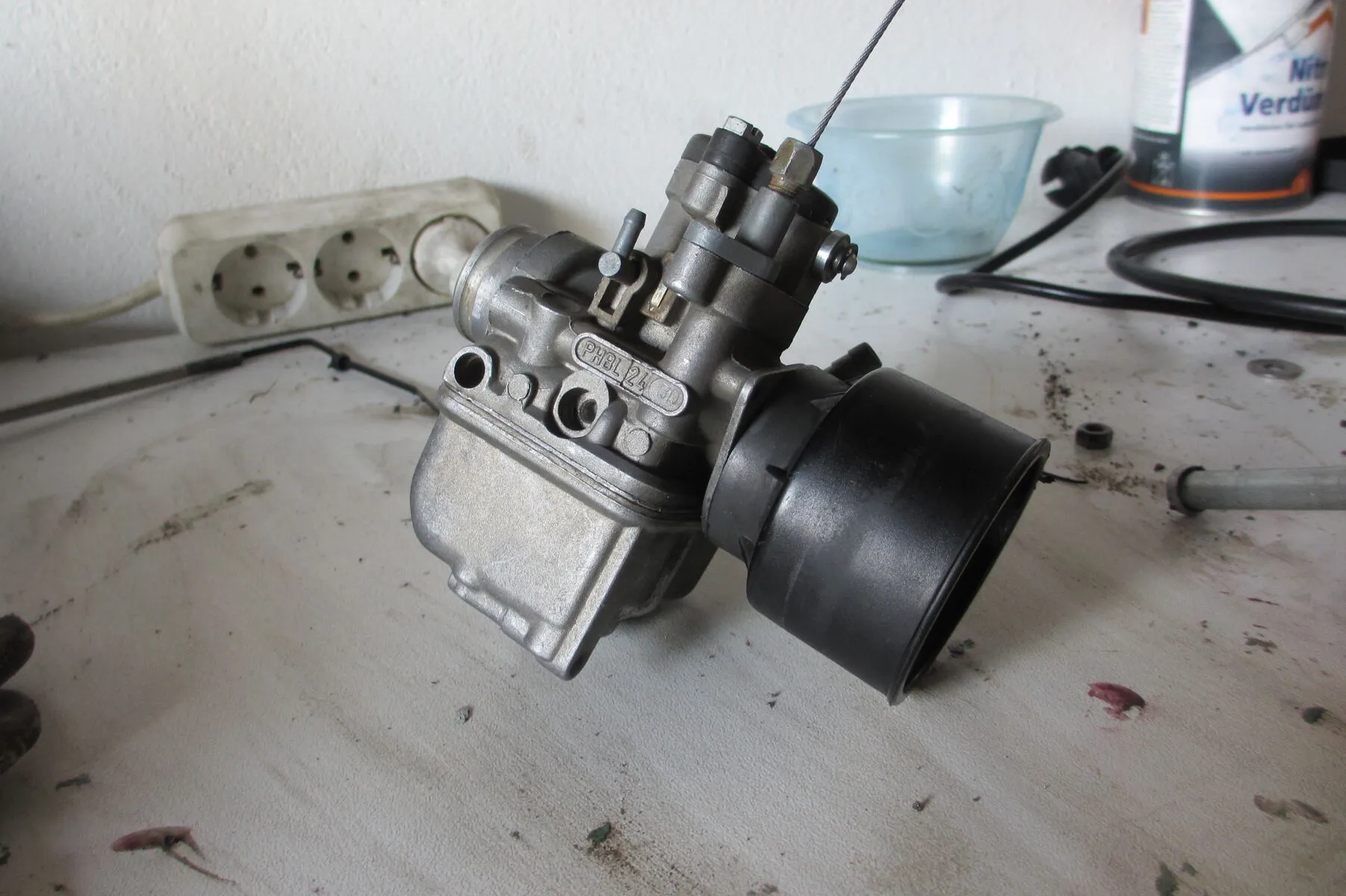

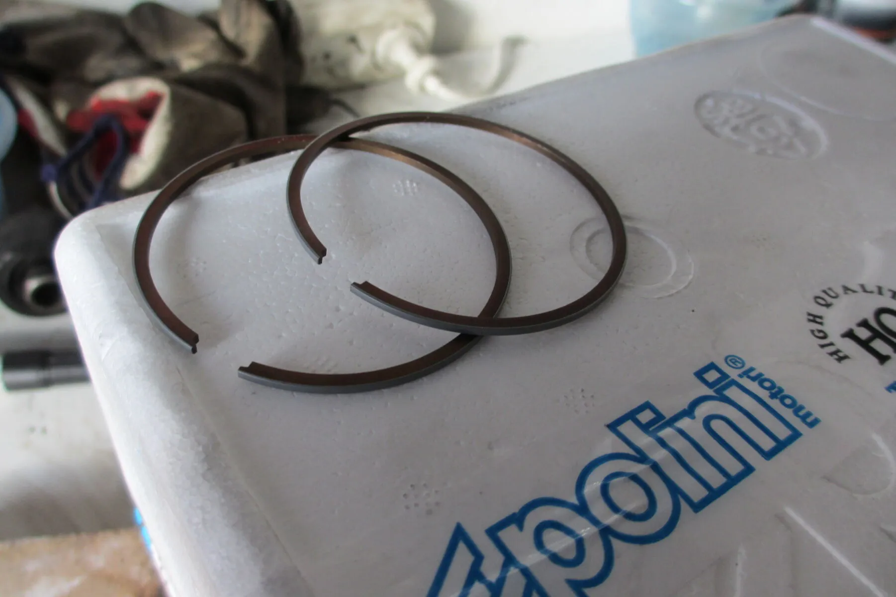

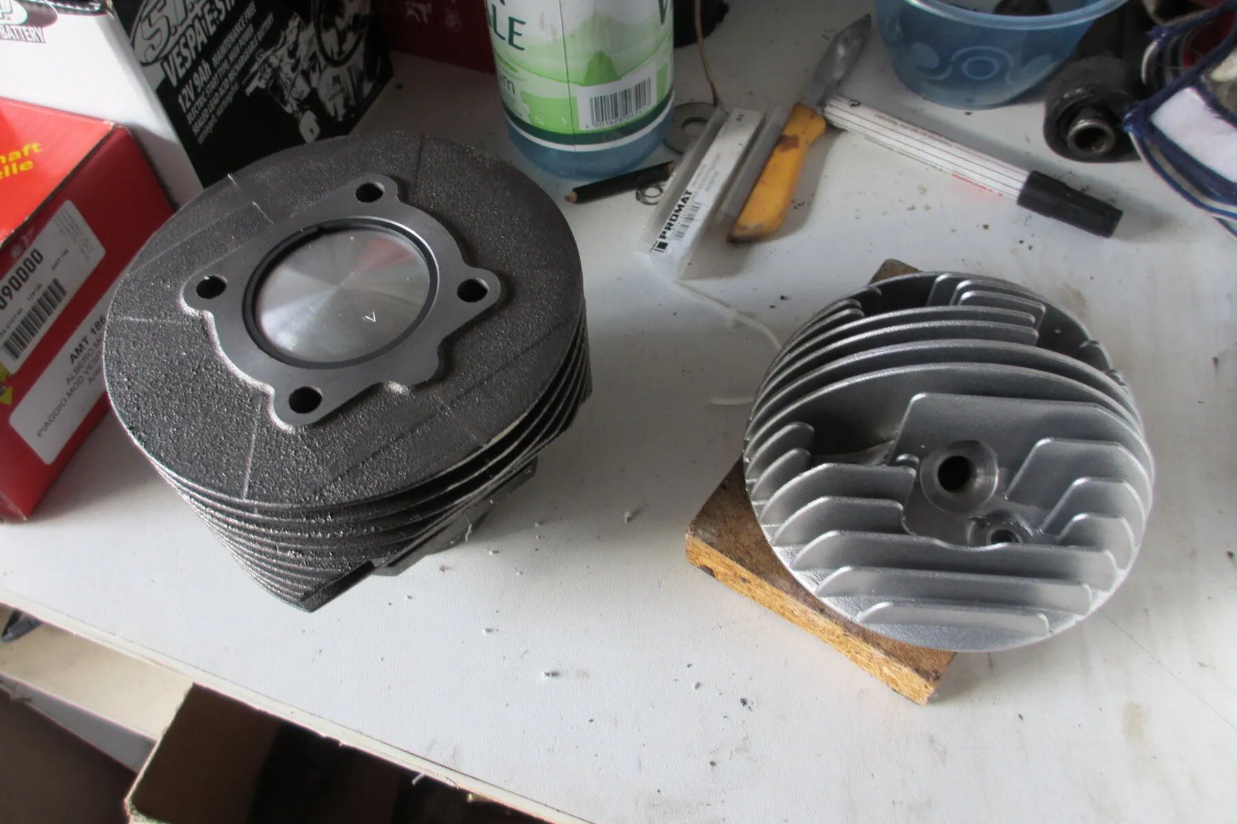

    also motortechnich hab ich schon hier liegen den 130er polini, die gs ringe und die mazzuwelle!
    heut mittag mach ich dann auch mal in der garage ein par bilder unter anderem auch vom "zwerg drehschieber"

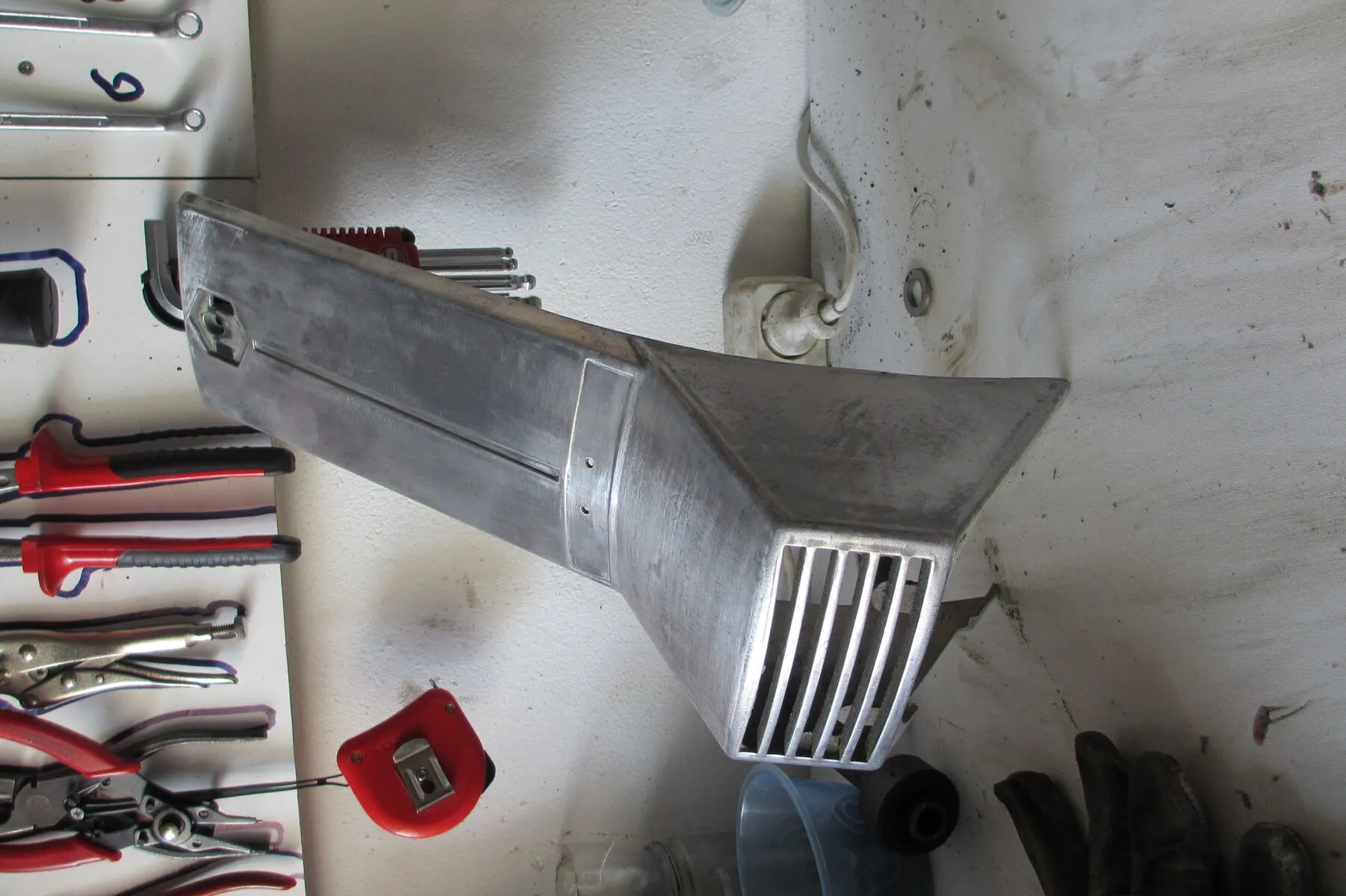

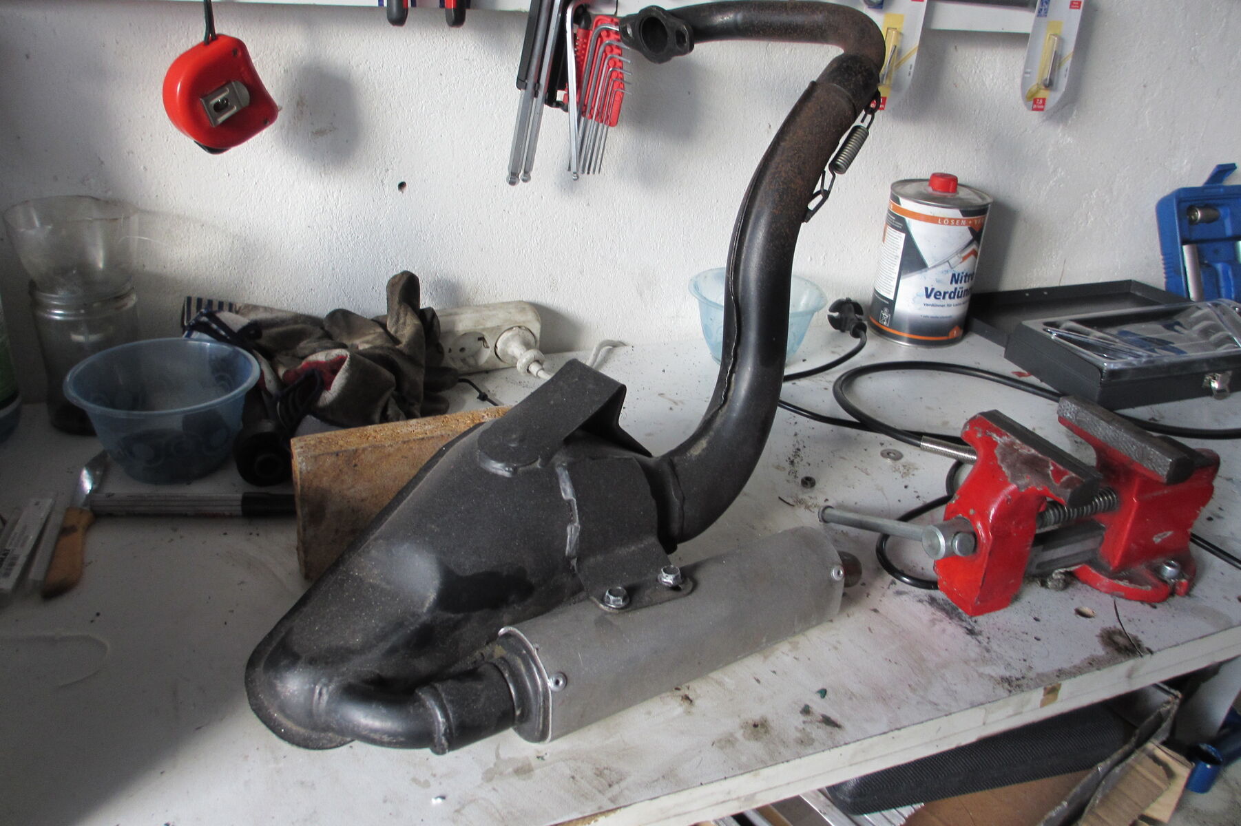

  • so 15 ps währen schon gut mein problem is nur das ich vom auspuff extrem eingeschnitten werd weil ich das stehblech nicht entfernen will.
    also bleiben mir nur übrig ETS banane, Polini links und rechts, leovincie syesec (oder wie das ding auch eisen mag) mehr is mir momentan noch nicht eingefallen.

  • wieso nicht schnippeln wenn du noch nicht mal originalen lack drauf hast?

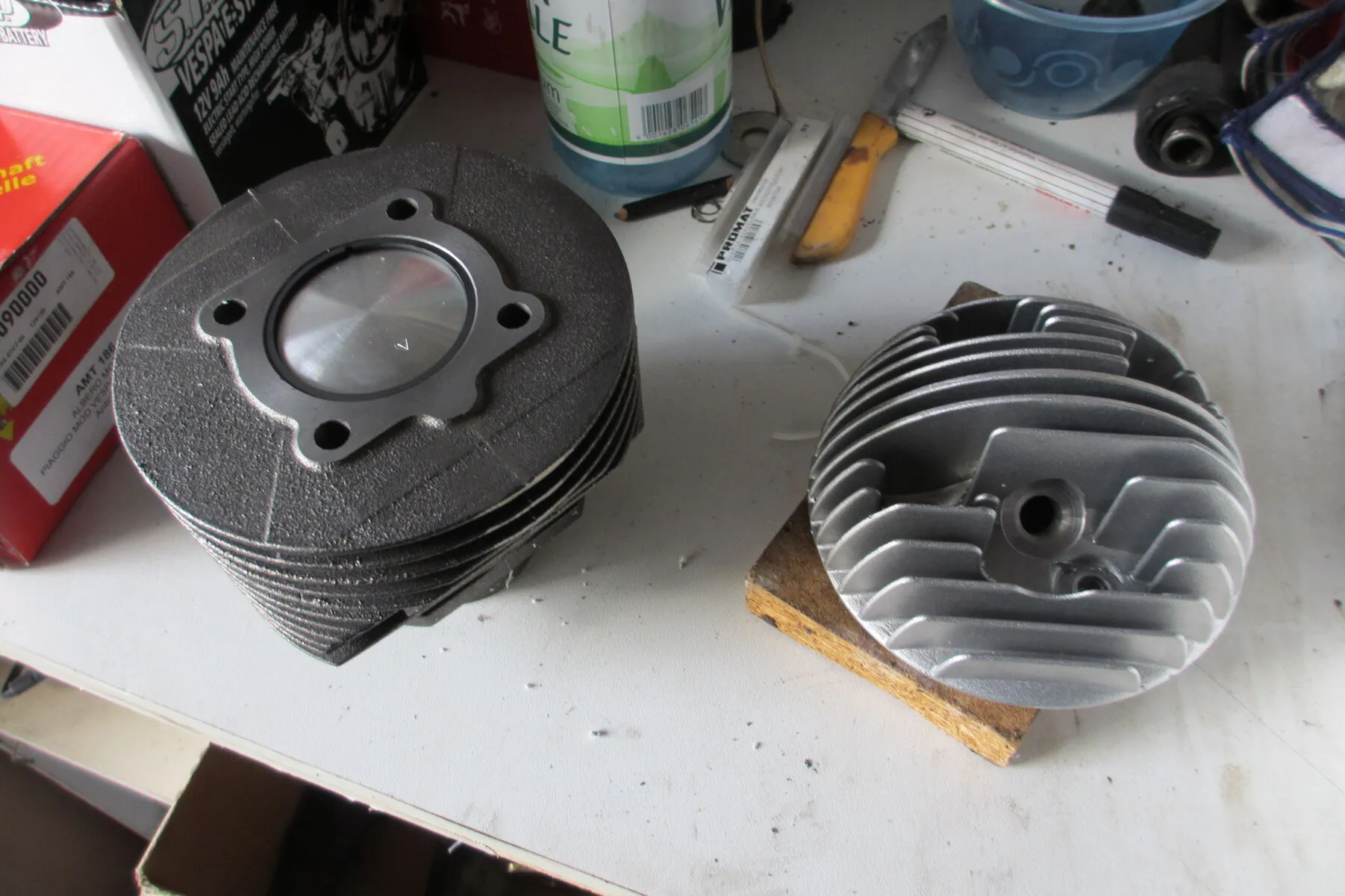

    -zylinderkopf gibts zb sowas:
    -das ganze kann dir aber auch der gravedigger machen. evtl in einem aufwasch mit dem abdrehen vom zylinder. steuerzeiten und quetschkante dabei nicht vergessen!
    -24er vergaser is gut, muss nur mit deinem drehschieber kombinierbar sein. großer vergaser is leider nicht alles.

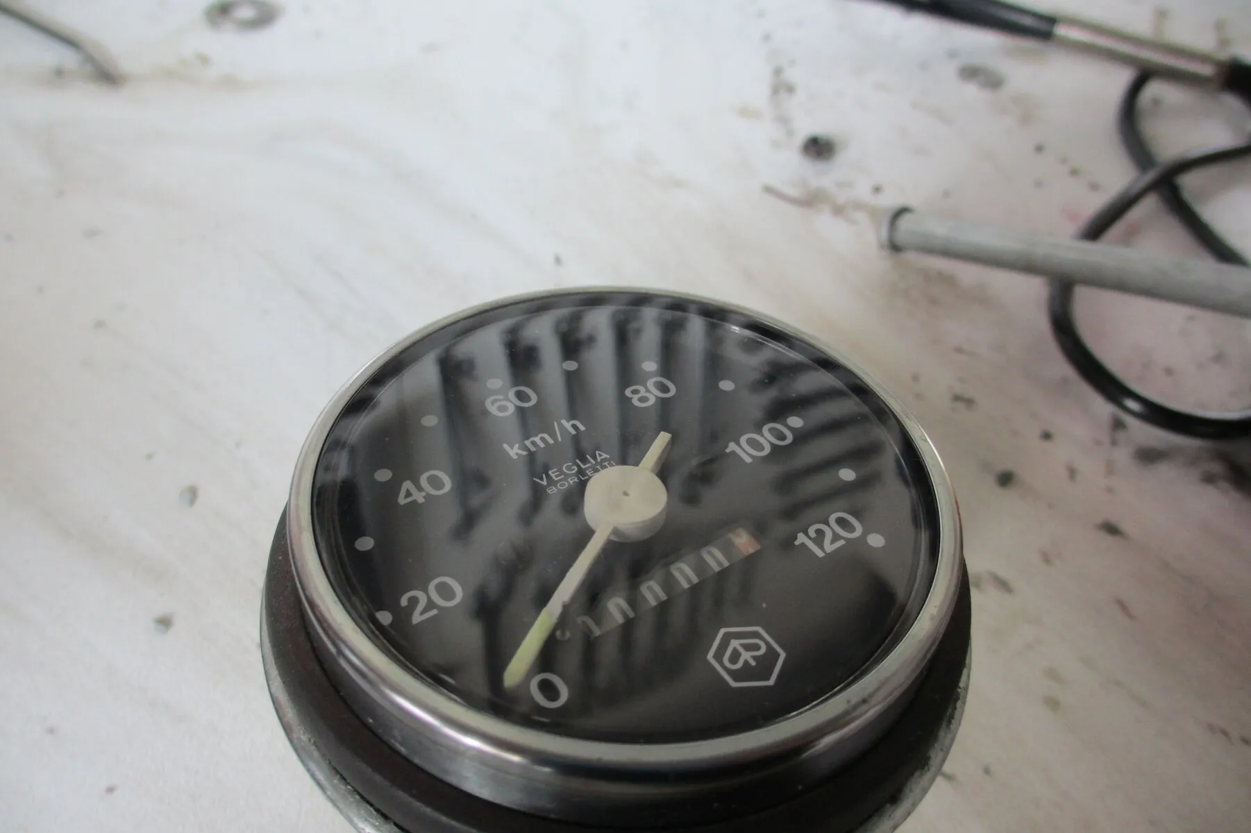

    zu guter letzt: originale 105 stehen nur auf deinem tacho 2-)

  • nicht schneiden weil es halt ein nagel neuer rahmen is.

    wegen dem drehschieber war genau das problem!
    der is bei meinen motor zimlich klein.
    ich habs noch nicht berechnet aber ich denke mal das ich da keine 452.4mm² öfnung drauf bekomme und deshalb vielleicht doch auf membran umswitch.
    hab auch grad noch mal geschaut ne neue schaltklaue kann ich mir sparen da die verbaute noch top is ind das getrieben nur 0,225mm spiel hat den 0,4mm fühllehre han ich nicht mal einseitig mit gewalr reinbekommen.
    dal war die schlechteste seite.

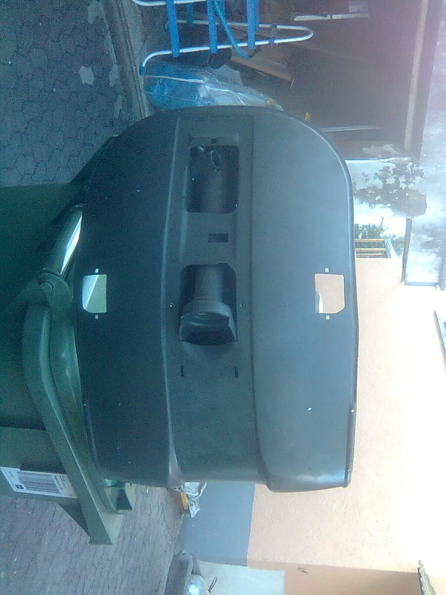

  • ich wollt es erst mal mit dem probieren was ich hab und schauen wo ich dabei lande

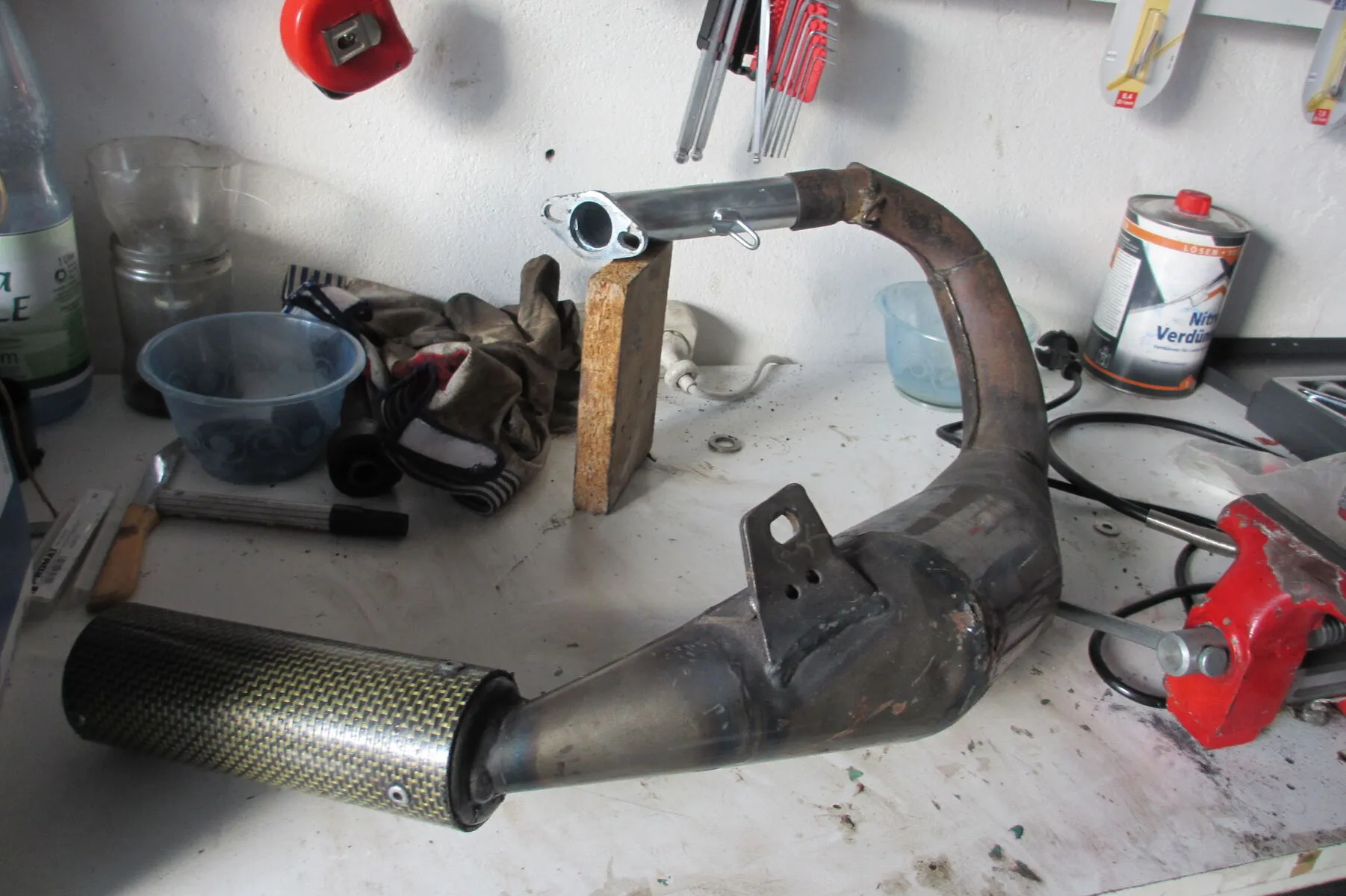

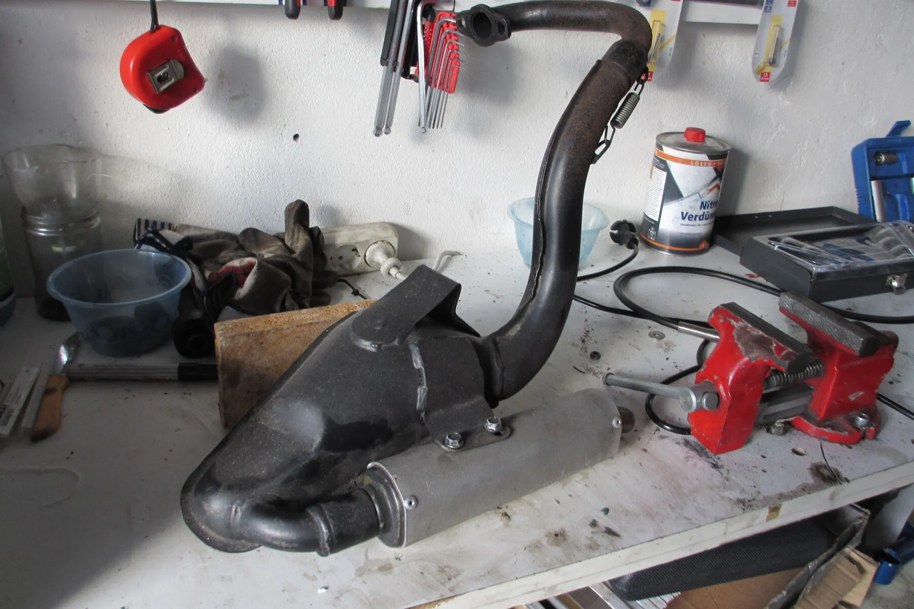

    der wird aber ohne schneiden auch nicht drunter passen

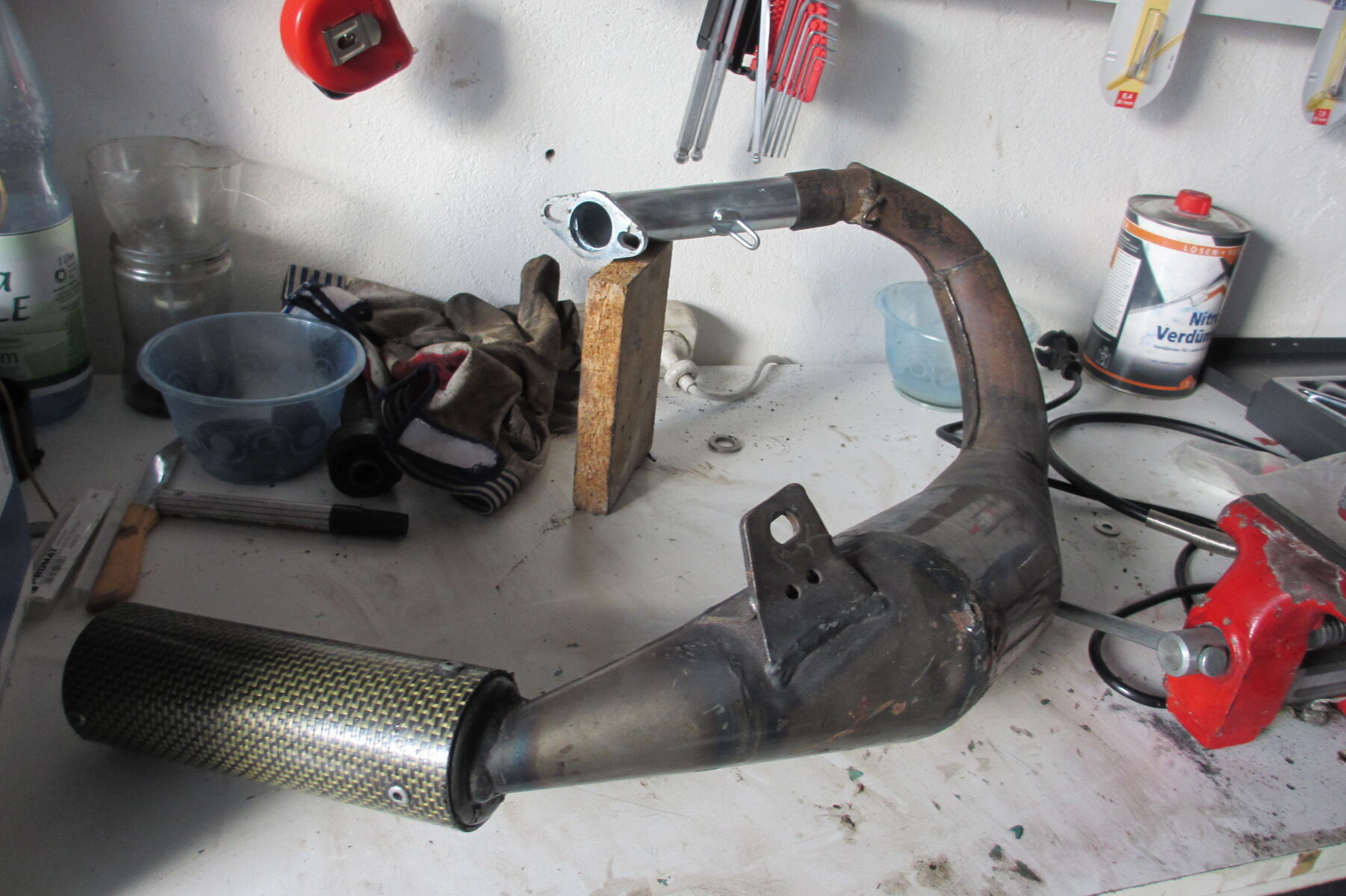

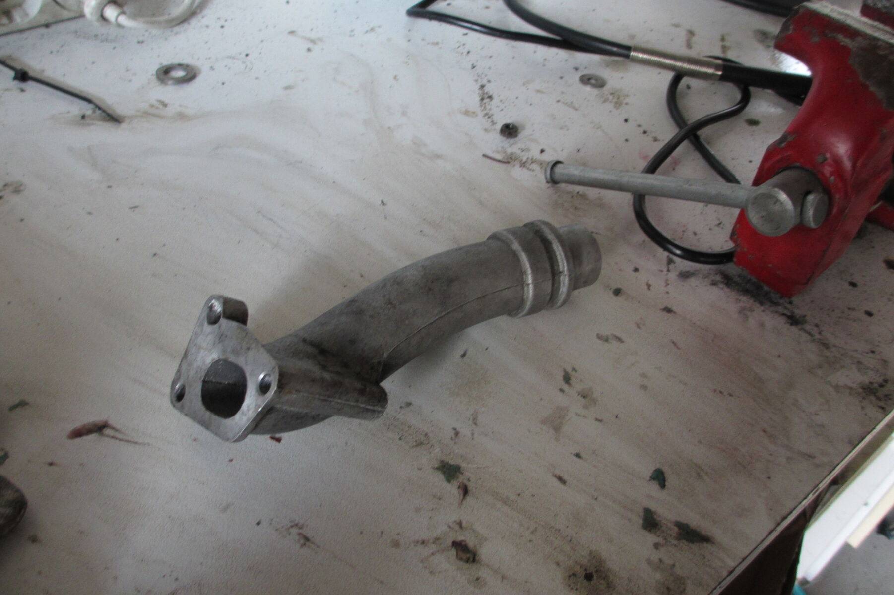

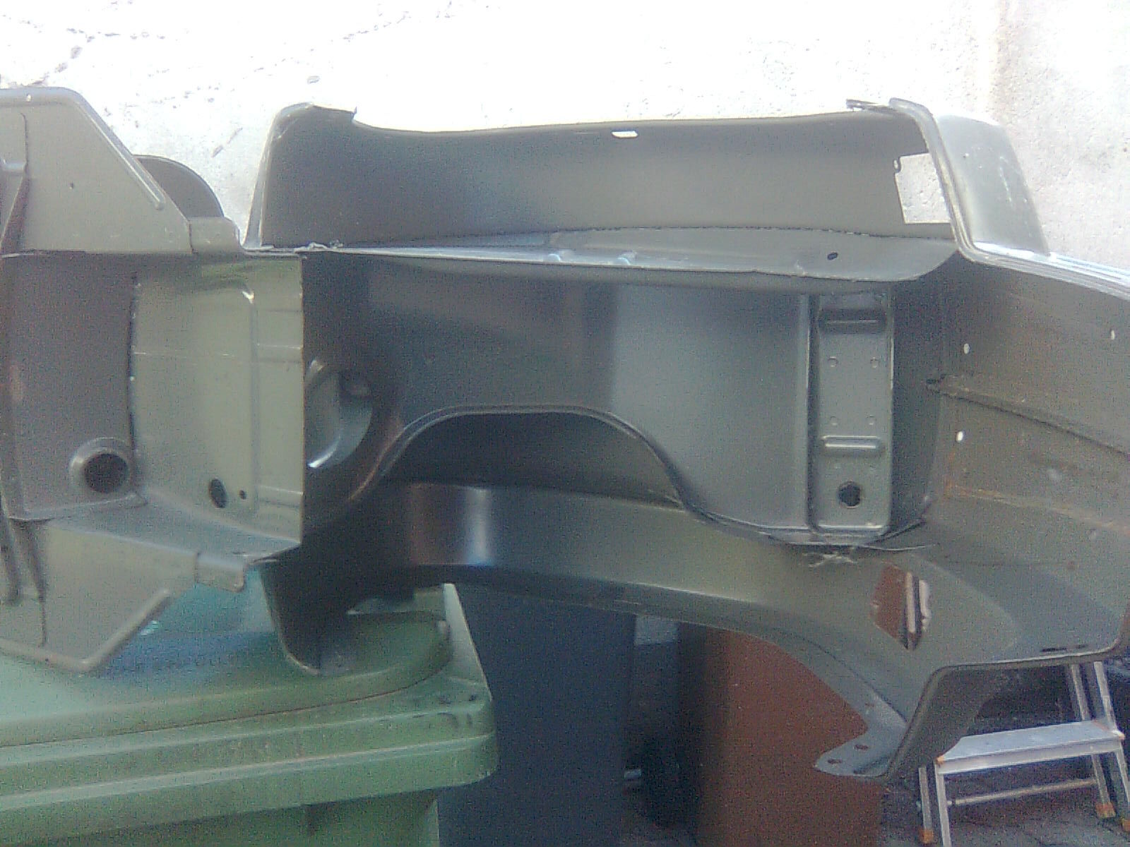

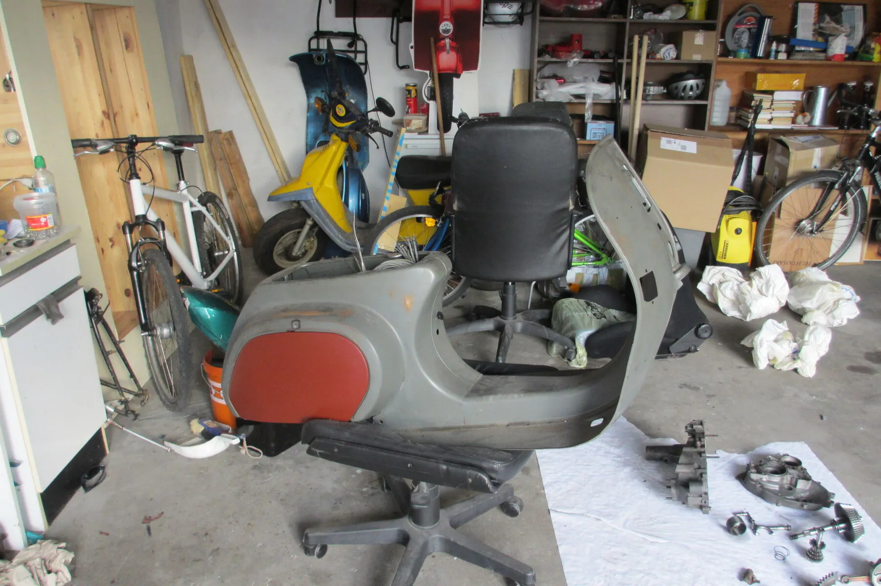

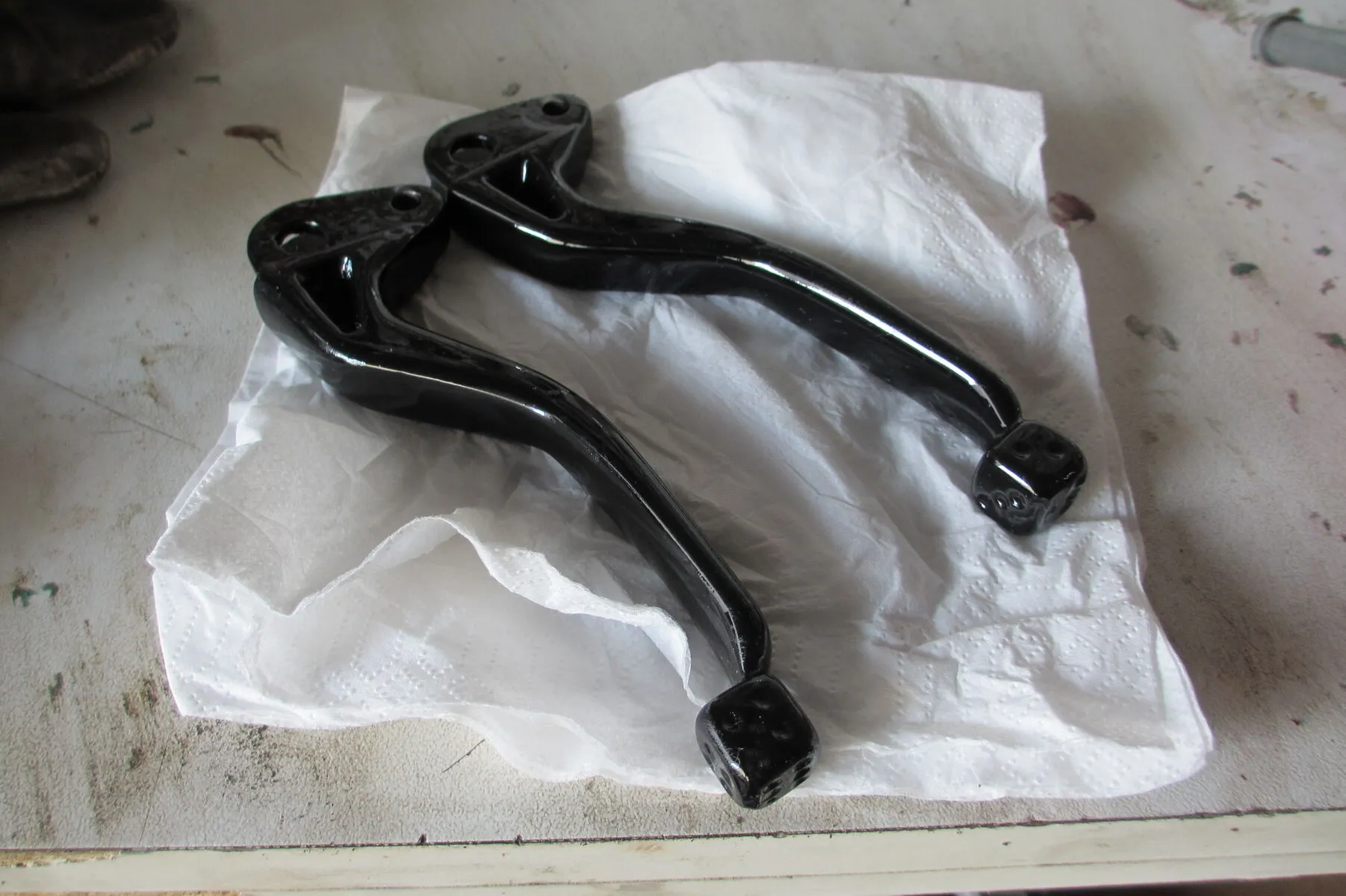

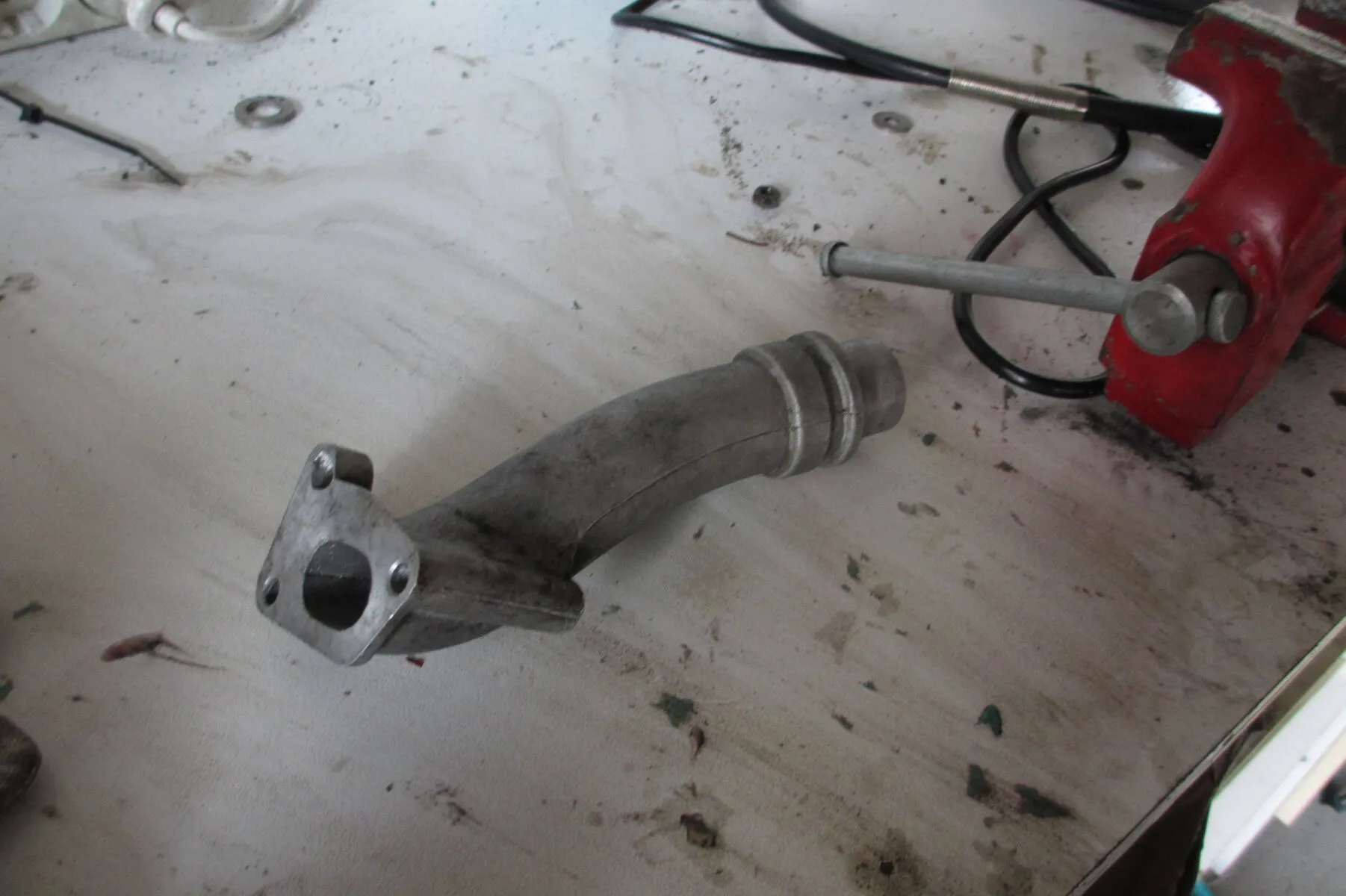

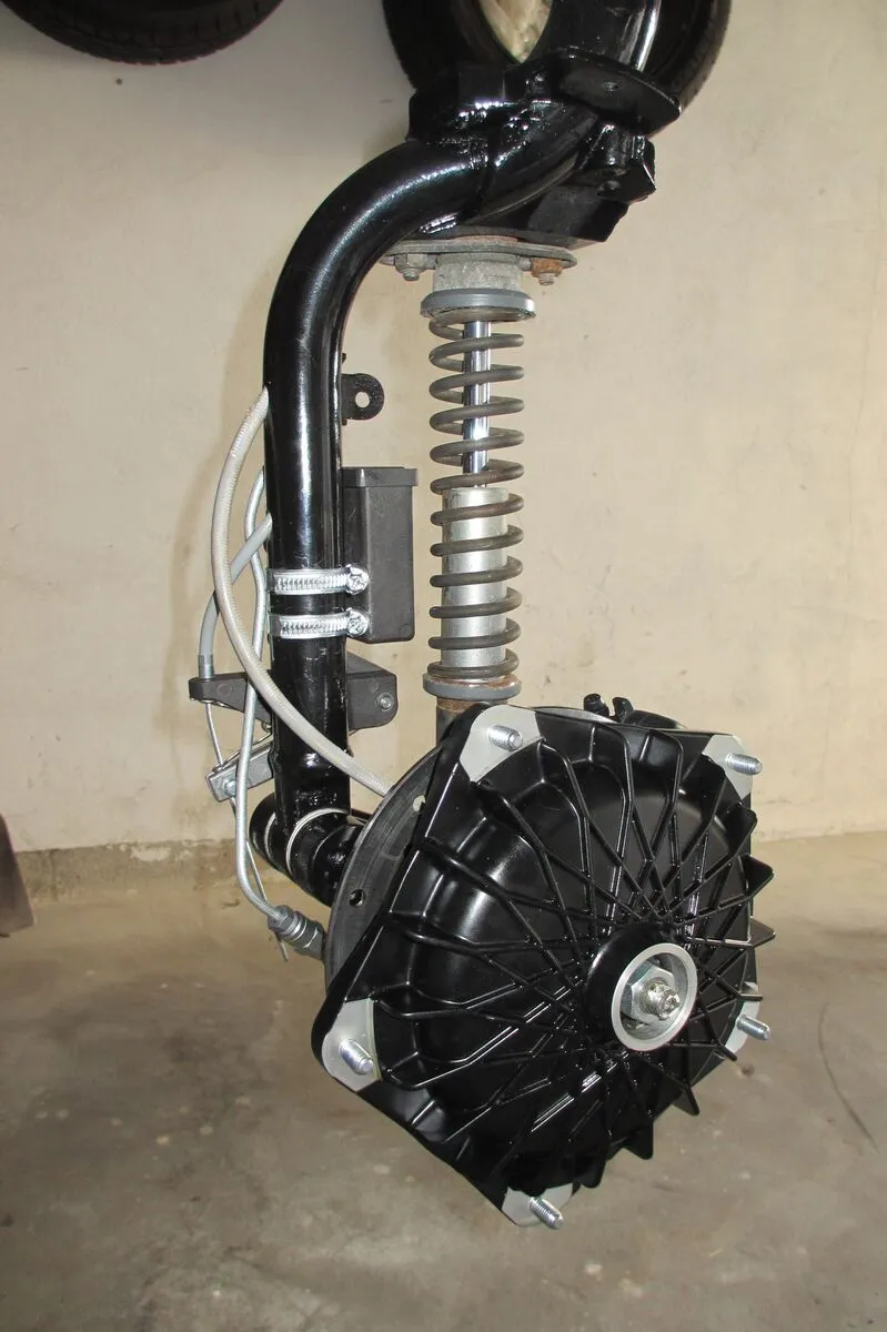

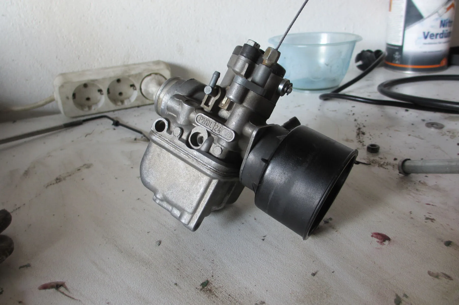

    so und hier noch die bisherigen arbeiten und vorhandeneteile

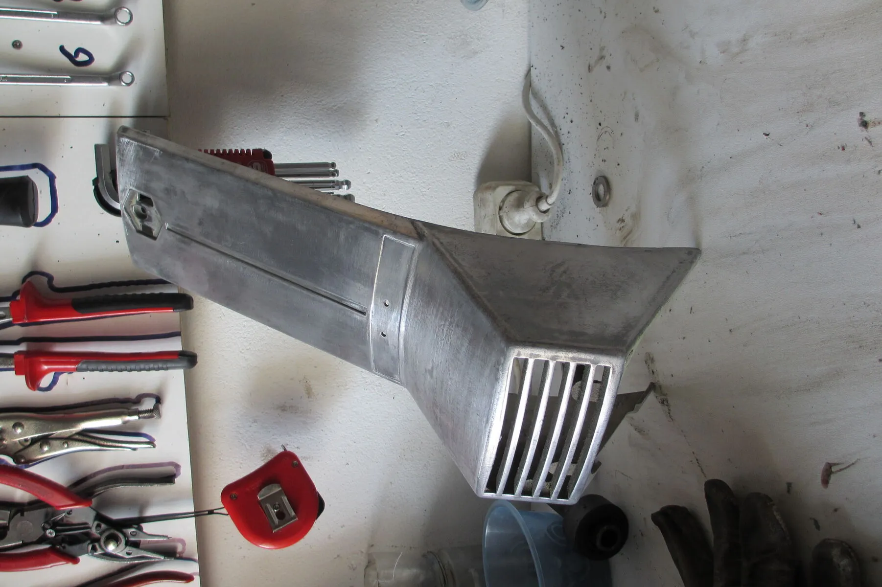

  • ja so wie der aussieht kommt der zimlich hinten überm rad raus änlich der ets banane wenn ich glück hab pasts und wens nur ein bischen is wos hängt kann ich mit ja immernoch nen andern krümmer biegen.
    fakt is das der meine letzte hofnung is in sachen grosem pott.
    hattest du den schon mal ohne schneidn montiert?

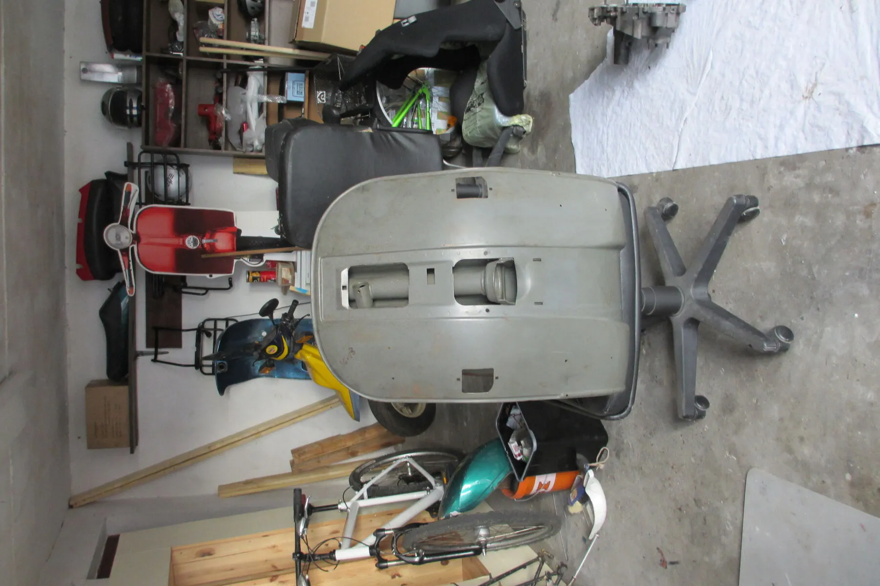

  • Geiles Projekt :thumbup:

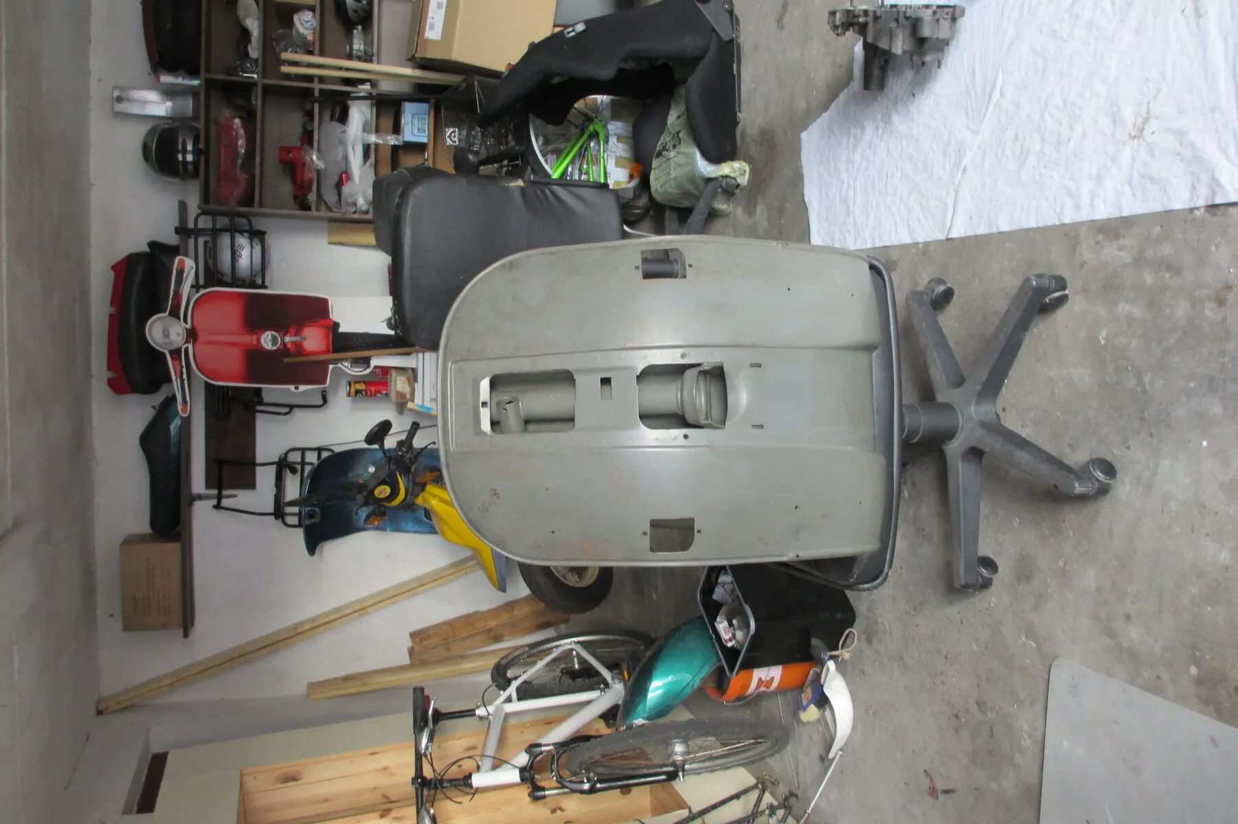

    Der Bürostuhl als Hebebühnenersatz gefällt mir ganz besonders..

  • Der D&F passt in der PK Version auf PK ohne schneiden. Je nach Fertigungstoleranz stößt er aber trotzdem leicht am hinteren Ende des Ersatzradhalteblechs an und macht da eine kleine Delle rein.
    Der Auspuff kann aber erfahrungsgemäß eigentlich genau gar nichts außer mächtig (!) Krach machen und evtl. noch wichtig aussehen.
  • ich denk mal das er aber noch mehr kann als die Polini banane. Und erst mal schaun ob er überhaupt vernünftig passt und dann mal schaun ob ich ihn noch leiser bekomme durch wikeln und anderer dämpfer.
  • Versuch macht kluch :rolleyes: - ich persönlich würde das Ding nicht mehr verbauen und tatsächlich die Polini Banane vorziehen. Zumindest, wenn du den 4. Gang auch mal bei Gegenwind nutzen möchtest.
