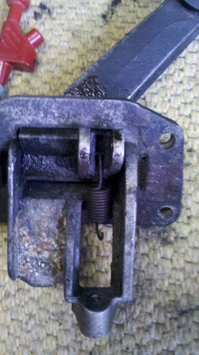

    Hallo zusammen:
    Das Pedal meiner Vespa klemmte gestern urplötzlich (wird wahrscheinlich Dreck oder Gammel als Ursache sein)
    1. Komme ich wohl um eine Demontage des Pedals nicht drumherum?
    2. Wird reines durchspülen mit WD40 wohl nicht reichen oder ?
    Feder wird wohl nicht gebrochen sein, da der Pedalarm sich zur Hälfte zurückstellt ?(
    Mein Plan sieht so aus, daß ich am Wochenende das Pedal demontieren werde und schlicht einfach mal reinigen werde.
    Bremszug bewegt sich ganz normal nur die Rückstellung klappt nicht ganz, das Teil bremst einfach etwas ein.
    (Schon ungewohnt, wenn man vorher mit 80 daherbrettern konnte und nun nur noch knapp 30 fahren kann um die Bremse nicht zu heiss zu fahren) ... und zum TÜV muss ich auch noch hin 8| ......
    frustrierende Grüße
    :rolleyes:
    PS.: Sollte ich bei der Gelegenheit den Bremszug komplett neu machen oder einfach erstmal nur gut reinigen und ölen ? ?(

    Zuerst würde ich prüfen wo es klemmt. Zug am Hinterrad lösen. Wenn die Bremse sich nun zurückstellt dann liegt es am Zug oder dem Bremspedal. Wenn die Bremse immer noch greift dann liegt es entweder an der Achse im Hinterrad oder an den Bremsbacken selber.

    Da du zum Ausbau des Pedals sowieso den Zug aushängen mußt, -> folge rassmo's Vorschlag.
    Das "fluten" mit WD o.Ä. bringt nur kurzfristigen Erfolg wenn es so aussieht
    Das hing auch X( Fußbremse ausbauen ist :evil:, da Dremel ich lieber Gehäusebolzen raus.
