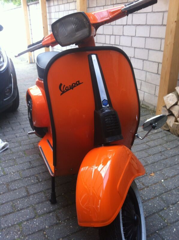

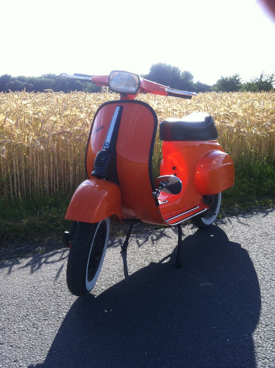

    Hallo Leute!

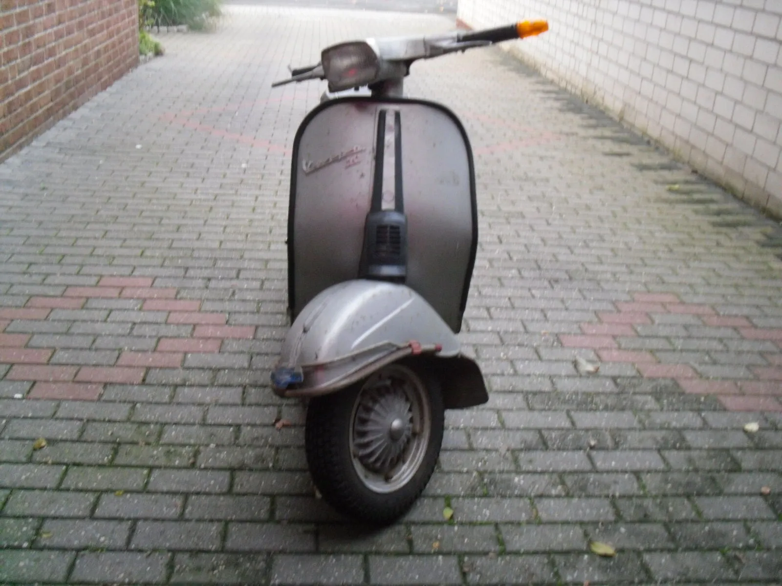

    Ich möchte euch an dieser Stelle meine neu aufgebeute 71er Special (V5A2t) zeigen.

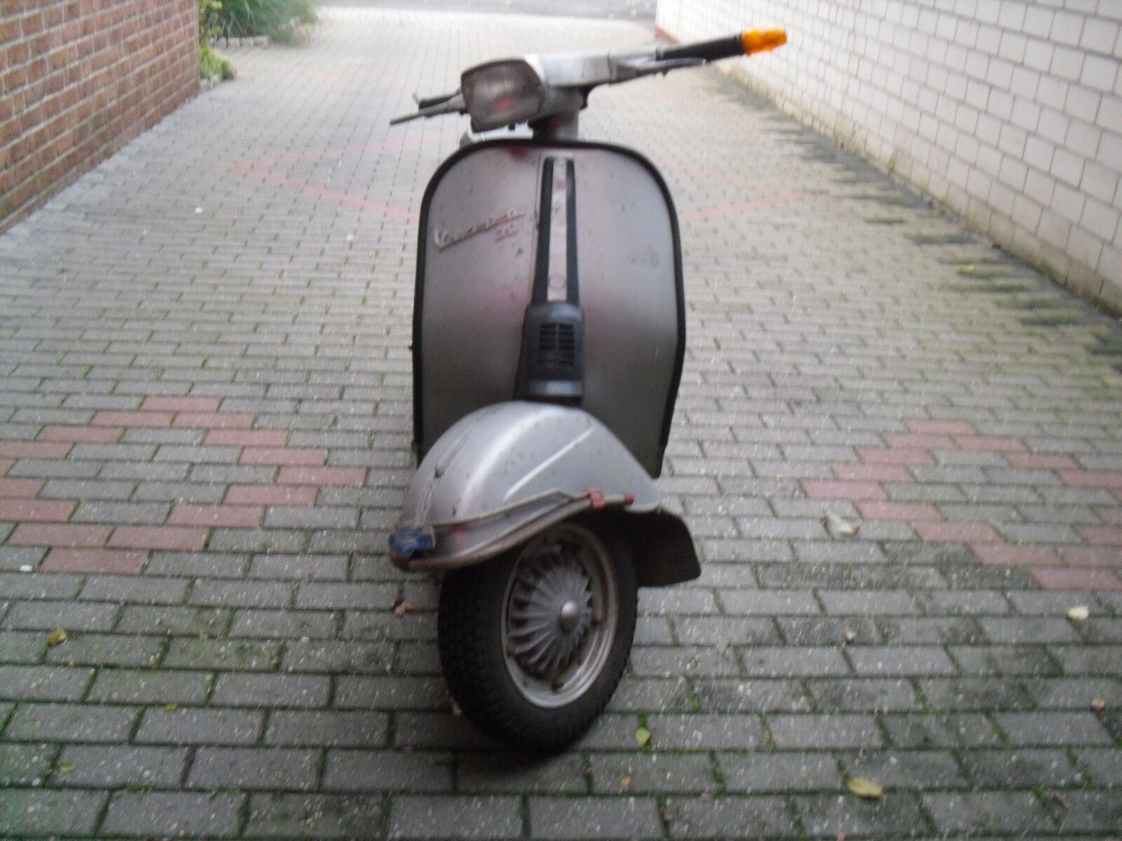

    Die Basis:
    71er Special, original Silber mit Lenkerendblinkern.
    Karosseriearbeiten:
    • komplett sandgestrahlt
    • neues Beinschild & Streben eingeschweißt
    • Hohlraumversiegelung
    • diverse Blech und Schweißarbeiten
    • Lackierung
    Motor:
    • 75er D.R.
    • orig. 3-Gang Getriebe
    • Motor neu aufgebaut
    • 12V-Umbau
    Fahrwerk:
    • YSS Vorne & Hinten
    Motor und einige Kleinteile sind schwarz Matt lackiert. :thumbup:
    Das Ergebnis:

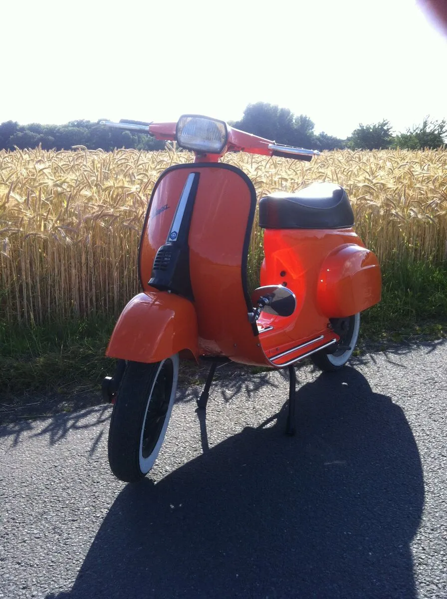

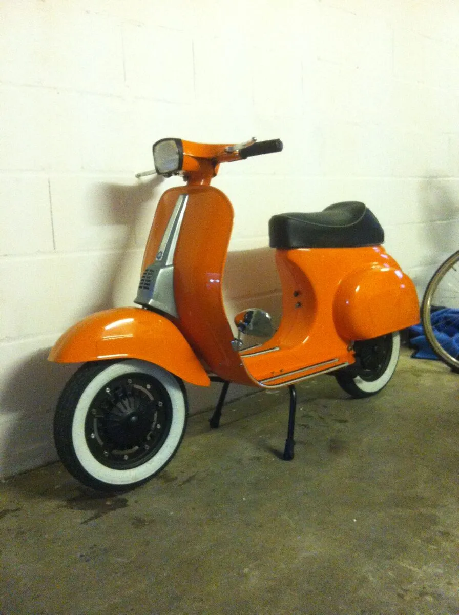

    Zuerst noch mit silberner Kaskade und noch ohne Kantenschutz.

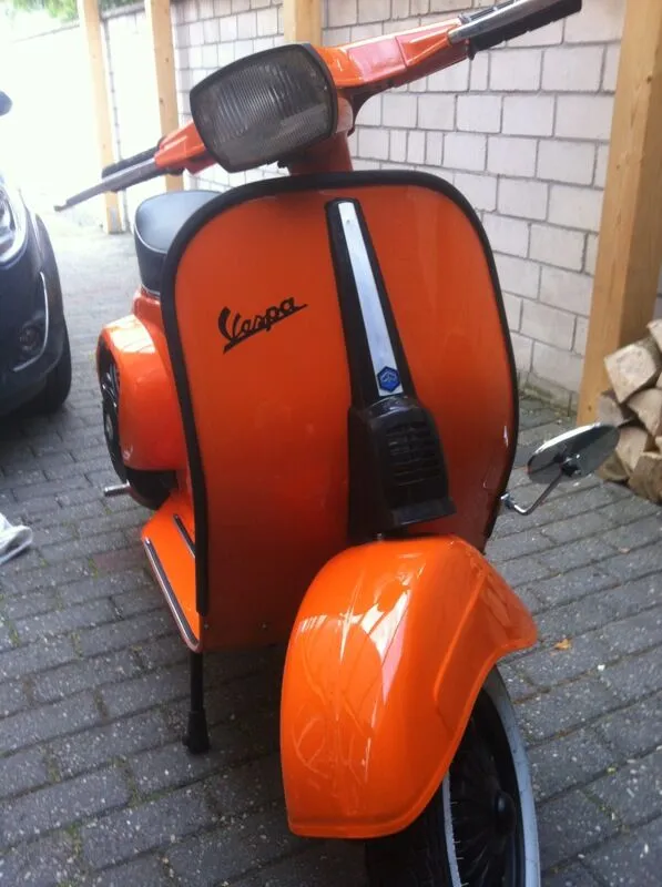

    Jetzt dann aber auch aktuell mit schwarzer Kaskade.
    Ich hoffe Sie gefällt und ihr habt noch Verbesserungsvorschläge! 2-)

    Sieht wirklich gut aus !!!
    Nur die Weißwandreifen hätten meiner Meinung nicht sein müssen , aber sonst Geile Kiste !!!

    Durch und durch gut gemacht. Sieht alles schlüssig und sauber aus, die Farbe geht immer.
    Bilder von der Blecharbeit würde ich gern sehen..

    die schwarze Kaskade und die schwarze Beinschildumrandung und die schwarz lackeirten Bremstrommeln irritieren mich ehrlich gesagt.
    So würd ich es machen:
    - Kaskade original grau lassenmit Zierleiste aus poliertem Alu
    - Beinschildumrandung original poliertes Alu aufgewalzt mit Bördelapparat
    - hochglanzpolierte Bremstrommeln (Kontrast kommmt geiler zu den schwarzen Felgen... Hutmuttern wären auch net übel)
    - Lampenzierring wie original aus poliertem Edelstahl statt schwarzem Lack
    - Lenkerendenblinker drangelassen
    - Beinschildspiegel find ich bäh + nutzlos vor allem... lieber einen selten Aluspiegelhalter aufgetrieben + eine kleinen runden Spiegel am Lenker
    - verchromter Banenauspuff sähe auch net schlecht aus.
    Hast du die Schnarre drin? Ich seh keine Klingel.

    Schwarz und Orange geht immer, sieht 1a aus. :thumbup:
    Einzig die Kaskade hat mir in silber besser gefallen.
    Smiti
    Edit meint noch:
    Ohne den kantenschutz fand ich es auch besser.
    Das Bild mit silberner Kaskade und ohne Kantenschutz gefällt mir quasi am besten, sonst wirklich top...

    • July 8, 2012 at 22:49
    Die 71er hatten original auch ne schwarze Kaskade und ich fands ganz passend zu dem Orange.
    Das Beinschild war ziemlich durchgerostet unter der Gummimatte und musste neu rein.
    Am Rahmen wurden noch kleine Vibrationsrisse geschweißt und Schweißnähte erneuert.
    Die Klingel musste der Schnarre weichen! ;)
